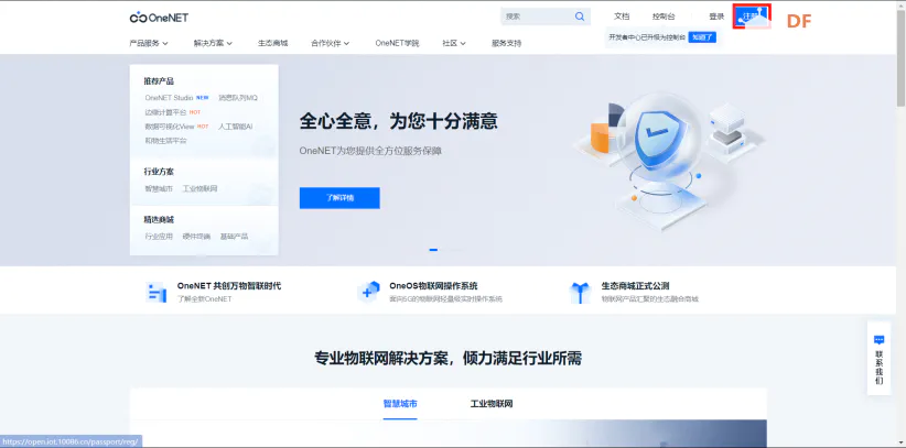

2.1 注册onenet账号
首先打开onenet物联网平台,点击右上角的注册按钮,来到注册界面,开启注册。(我这里已经注册过了,就不再一一描述了)

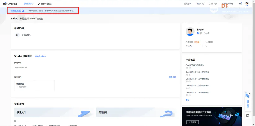

【万物物联】Siri+快捷指令+onenet控制掌控板图3注册完毕后,我们登录我们的账号,点击右上角的控制台按钮。
【万物物联】Siri+快捷指令+onenet控制掌控板图4
选择切换至旧版。(因为数据与旧版不互通,管理产品历史请返回旧版开发者中心)

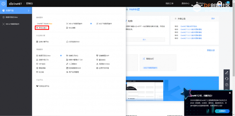

进入旧版后,选择多协议接入。
【万物物联】Siri+快捷指令+onenet控制掌控板图6

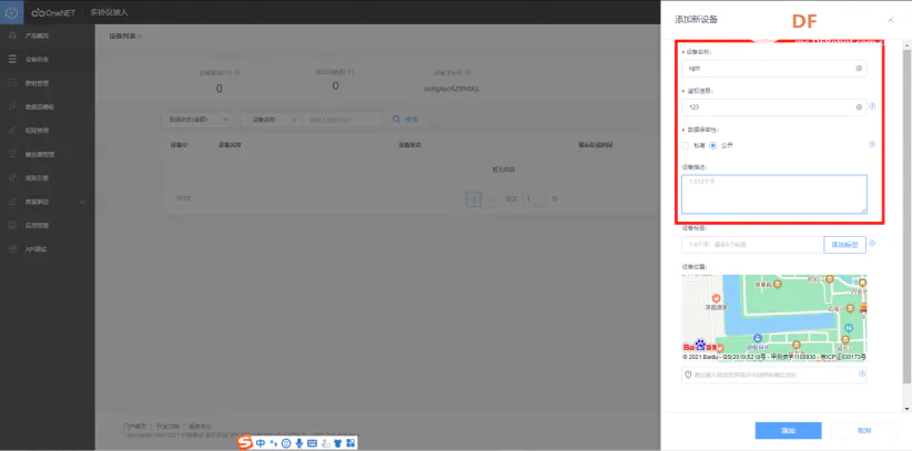

填写好设备相关信息(设备名、鉴权信息等这些信息不唯一。)后点击添加。
【万物物联】Siri+快捷指令+onenet控制掌控板图11

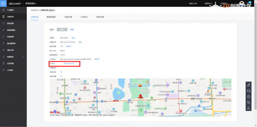

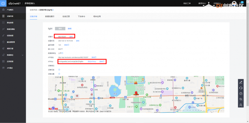

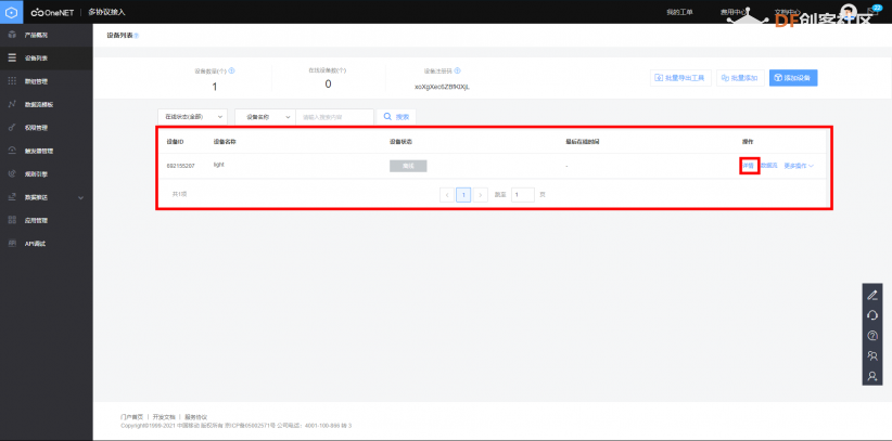

这时候出现一个刚我们刚才新建的设备。(可以看到这个设备是处于离线状态。)然后我们点击详细进行apikey值的配置
【万物物联】Siri+快捷指令+onenet控制掌控板图12
【万物物联】Siri+快捷指令+onenet控制掌控板图13

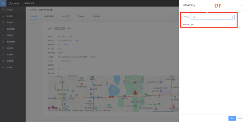

选择添加APIKey(這個只隨便填寫)
【万物物联】Siri+快捷指令+onenet控制掌控板图14
这个时候我们需要记一下【设备ID,APIKey的值】以及该产品的产品ID值,后面会用到。

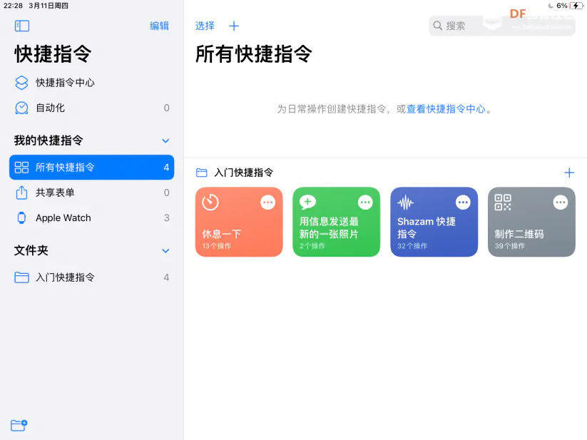

2.2 创建快捷指令

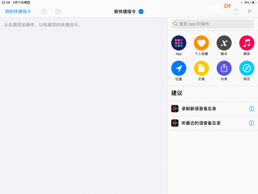

打开快捷指令APP,点击上方的加号,开始添加我们的快捷指令。
【万物物联】Siri+快捷指令+onenet控制掌控板图17
