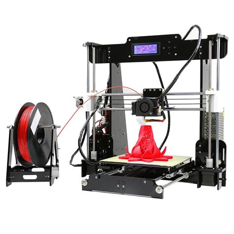

最近给 Anet A8 3D打印机升级 Marlin 2.x 固件,把手头的 Arduino 刷了 ArudinoasISP Sketch 使用,结果回不来了,具体过程参考 《维修升级三台3d打印机记录及分享》 ,加上之前作为 HID 使用的 UNO R3 Clone,本文尝试把它们 3个整一整,故障原因和解决思路有了,就是不知道能不能成功。
【Fig1. 罪魁祸首 Anet A8 3d打印机】很经典,适合入门,不过现在更推荐 Ender 3 了
