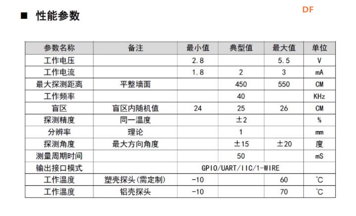

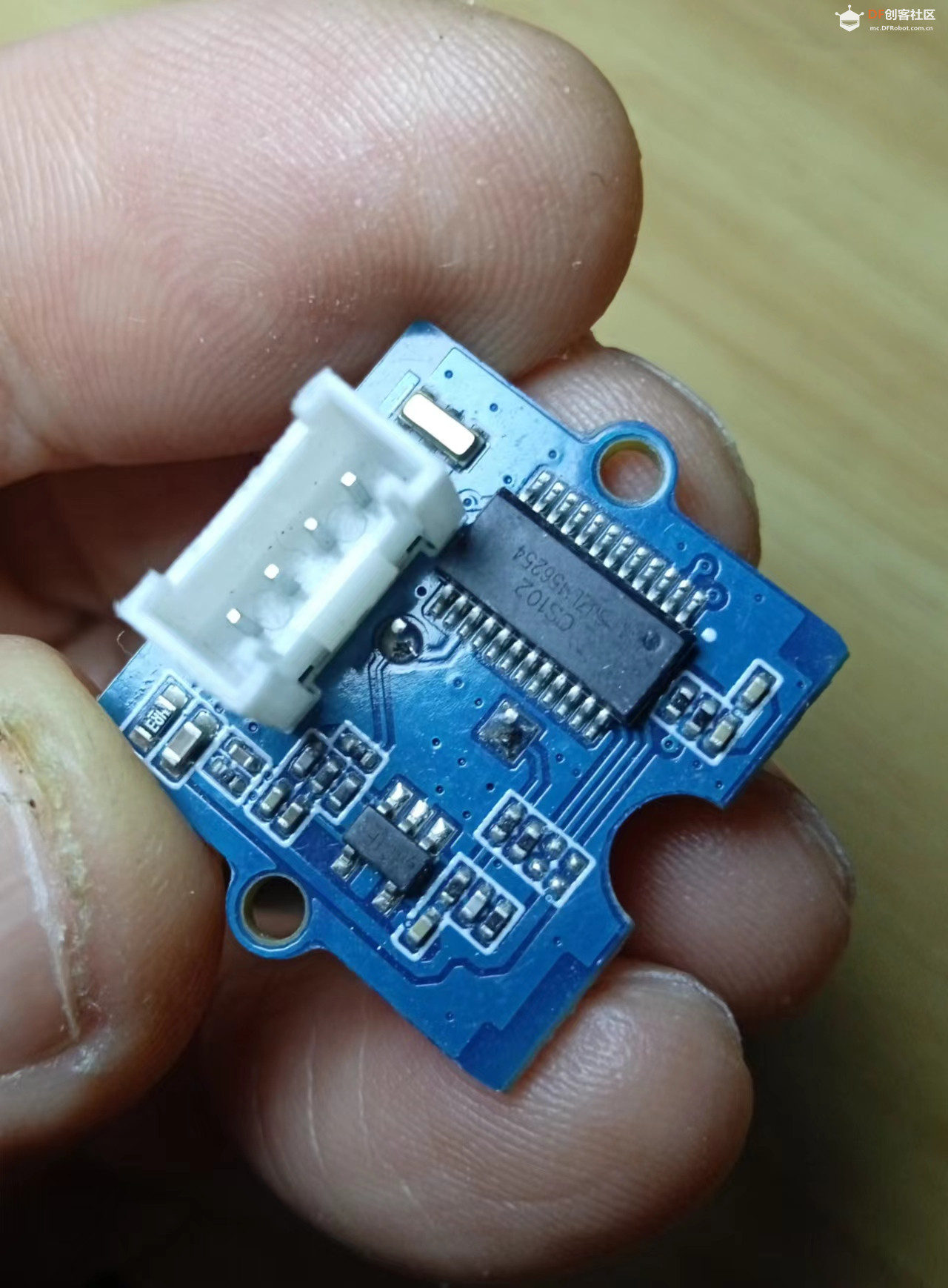

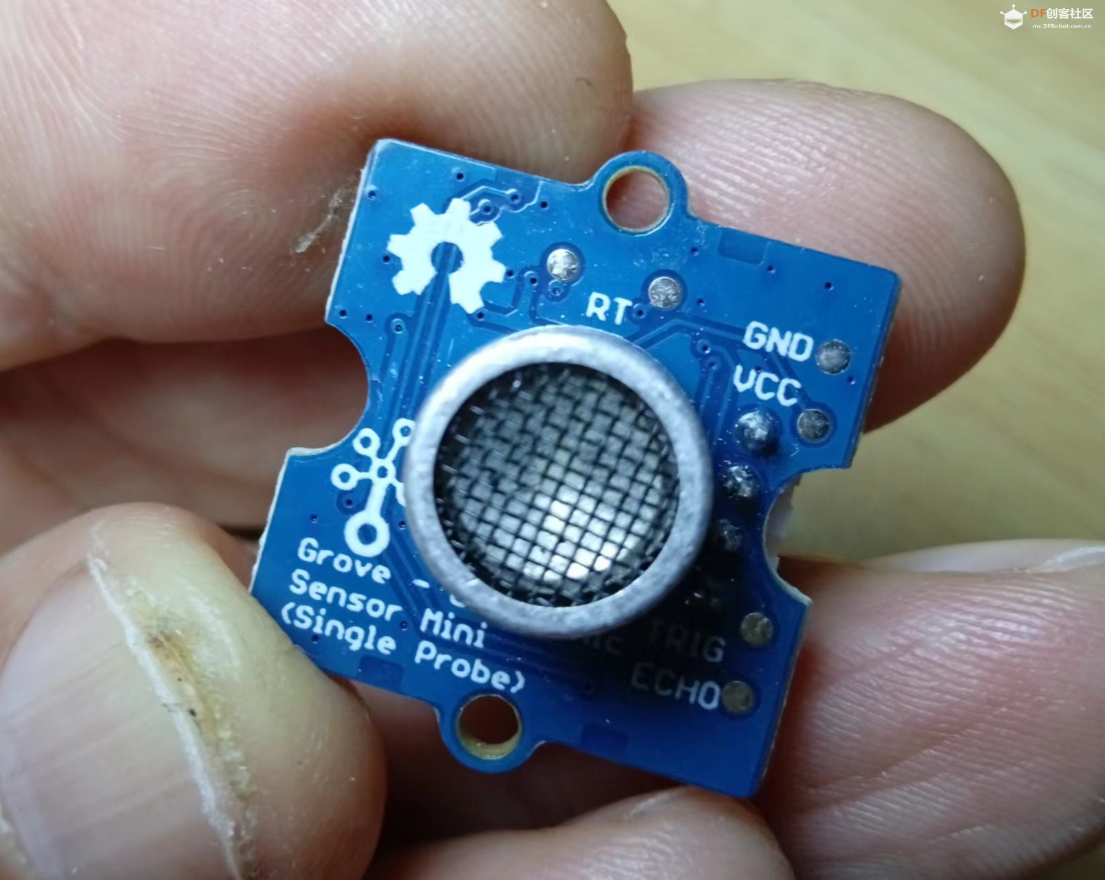

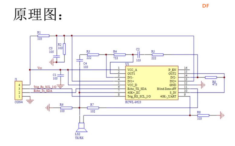

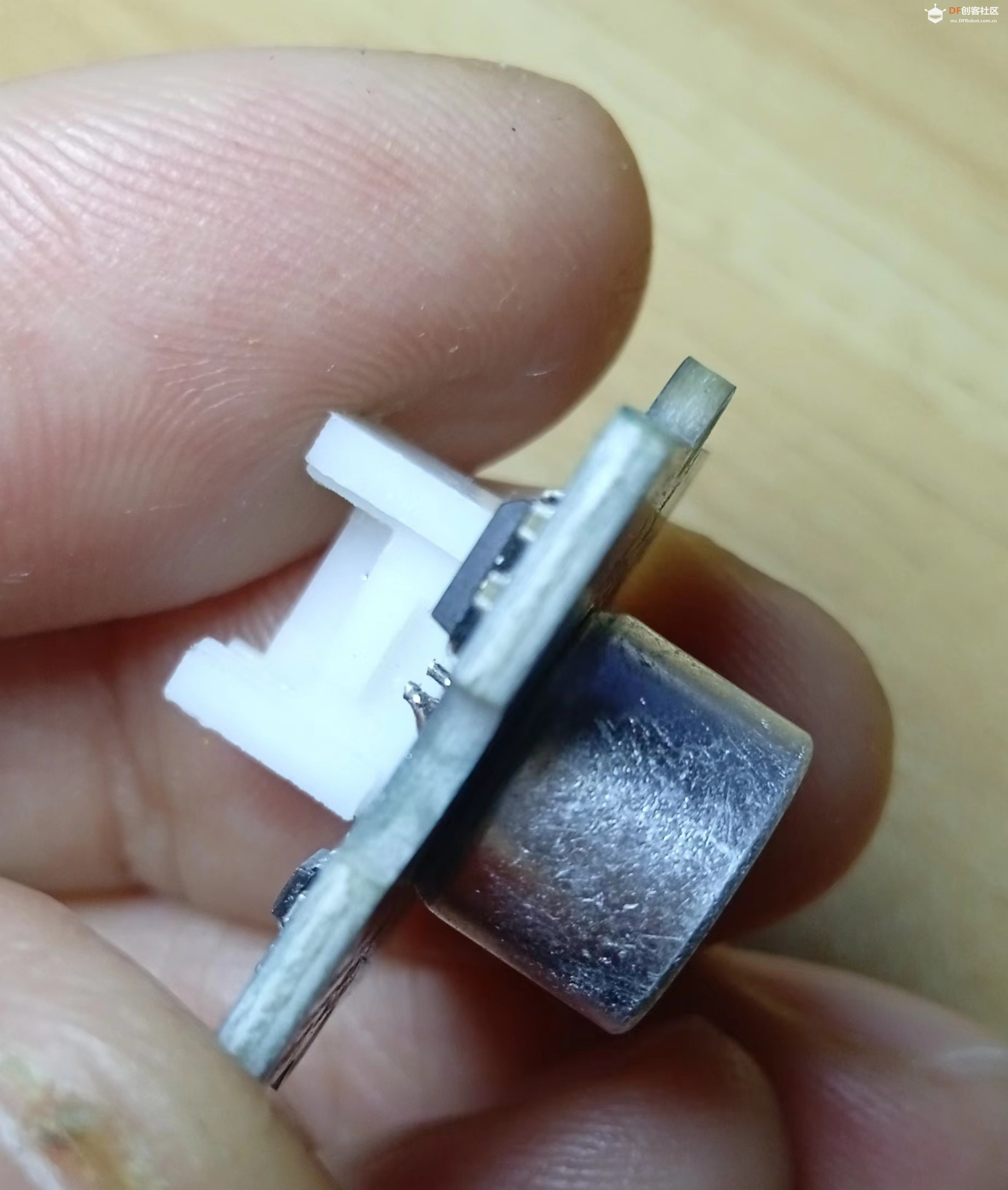

本例实验采用收发一体开放式超声波测距模块

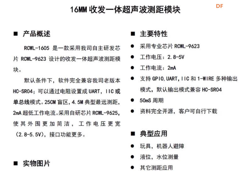

工作原理:
       1.给超声波模块接入电源和地;
       2.给脉冲触发引脚(trig)输入一个长为20us的高电平方波;
       3.输入方波后,模块会自动发射8个40KHz的声波,与此同时回波引脚(echo)端的电平会由0变为1(此时应该启动定时器计时);
       4.当超声波返回被模块接收到时,回波引 脚端的电平会由1变为0(此时应该停止定时器计数),定时器记下的这个时间即为超声波由发射到返回的总时长;
       5.根据声音在空气中的速度为344米/秒,即可计算出所测的距离。
