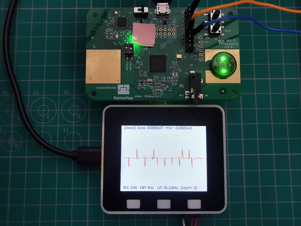

可以看这个:基于乐鑫ESP32-S3-Box-Lite 和EPC001的便携生命体征检测仪原型机
就是ESP32S3 + MicroPython + LVGL。
