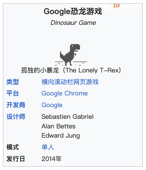

[size=15.7415px]在Google的Chrome浏览器中,有一个内置的彩蛋小游戏:《恐龙游戏》(英语:Dinosaur Game)。
[size=15.7415px]这是一款内置于Google Chrome的横向滚动栏形式网页游戏,玩家操控一只像素风格的小暴龙避开障碍物并获取分数。[size=15.7415px]
该游戏由Google的Chrome用户体验团队于2014年开发。
[size=15.7415px]FireBeetle 2 ESP32-C5+GDI显示屏玩恐龙快跑小游戏图1

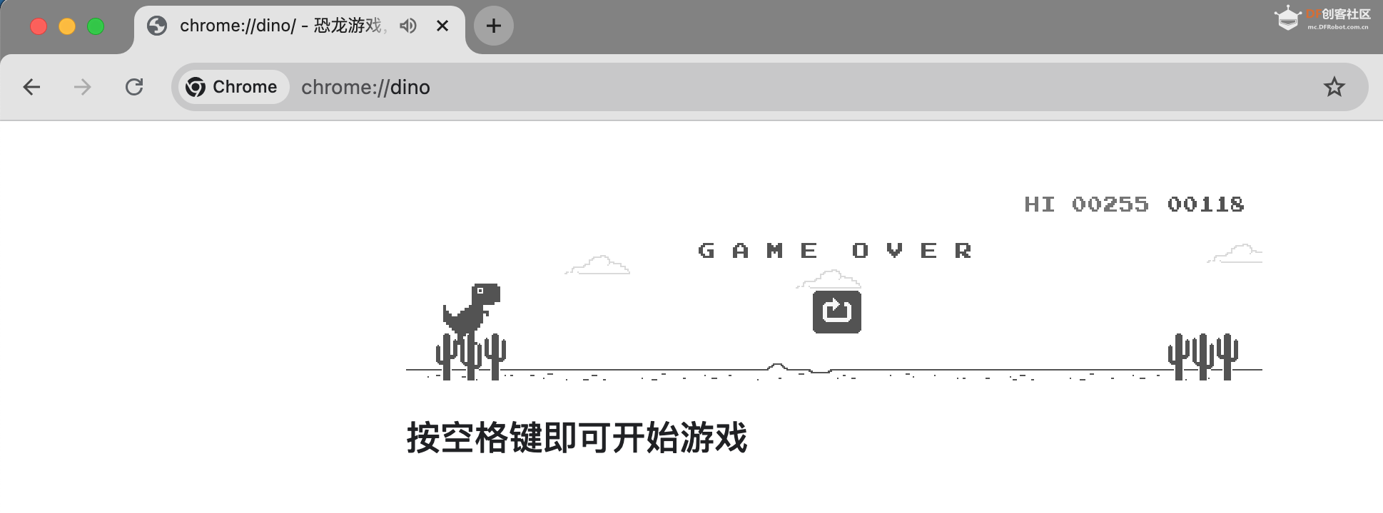

[size=15.7415px]如果你想体验的话,可以在Chrome浏览器的地址栏输入:chrome://dino,就能打开下面的游戏界面:
[size=15.7415px]FireBeetle 2 ESP32-C5+GDI显示屏玩恐龙快跑小游戏图2

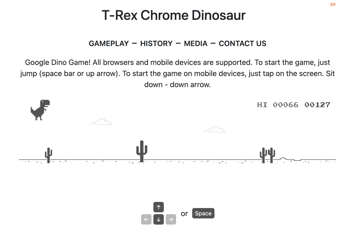

不过,如果使用的不是Googgle的Chrome浏览器,也可以访问网址 https://dino-chrome.com/ 来体验:
[size=15.7415px]FireBeetle 2 ESP32-C5+GDI显示屏玩恐龙快跑小游戏图3

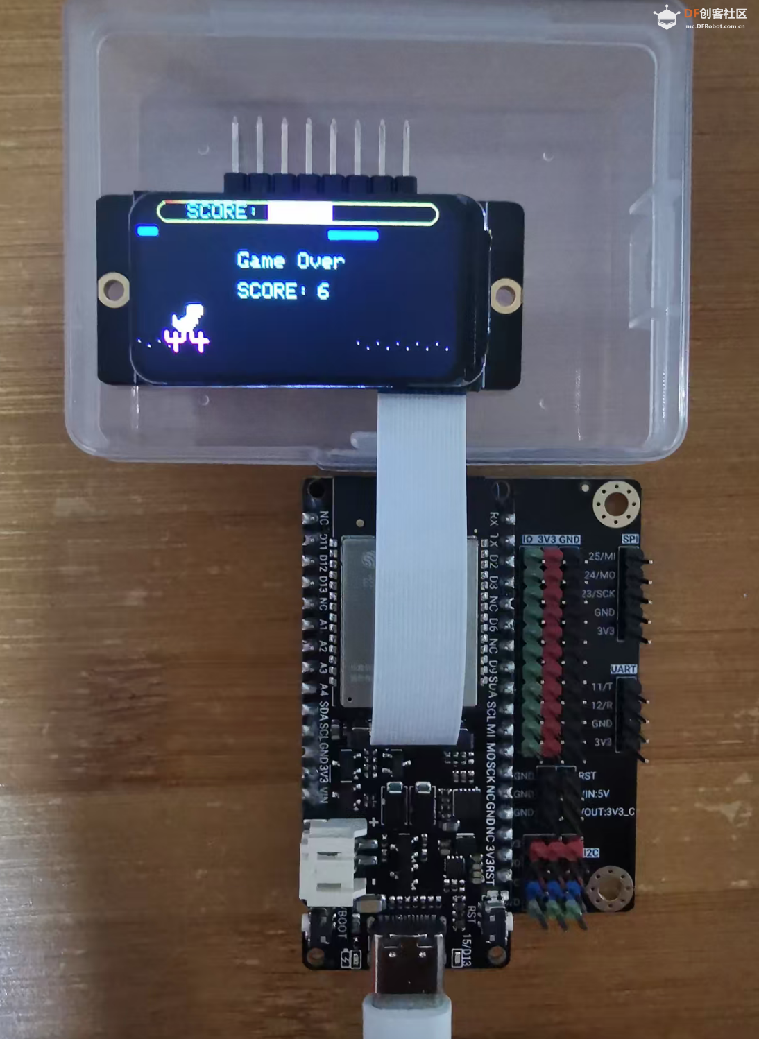

这次用到的硬件很简单,就是FireBeetle 2 ESP32-C5开发板,以及1.4" 172×320 IPS TFT LCD高清显示屏。
FireBeetle 2 ESP32-C5开发板的扩展板并没有实际用到,可用可不用 。
FireBeetle 2 ESP32-C5+GDI显示屏玩恐龙快跑小游戏图6

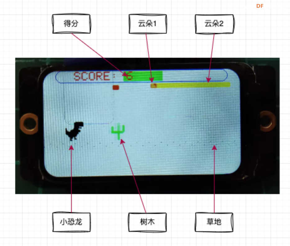

游戏的主界面如下:
FireBeetle 2 ESP32-C5+GDI显示屏玩恐龙快跑小游戏图5
  • 在代码中,通过按键,来触发小恐龙的跳跃操作。
  • 在刷新过程中,树木会随机在右边出现,然后持续向左移动,直到到达最左边消失。
  • 根据游戏进行的时长,换算为得分,在顶部进行显示。
  • 画面中的草地,会定时进行更换。
  • 顶部会显示两种不同类型的云,且会持续向右运动,直到消失。
操作说明:操作很简单,就是看到有树过来,就按BOOT按键,让小恐龙跳起来,越过树即可;否则就会game over。

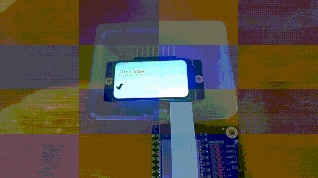

编译烧录运行后,运行效果如下:
FireBeetle 2 ESP32-C5+GDI显示屏玩恐龙快跑小游戏图7
