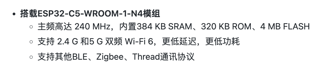

一、硬件了解这次的FireBeetle 2 ESP32-C5,搭载ESP32-C5-WROOM-1-N4模组。
ESP32-C5是乐鑫首款支持5G网络的芯片,可以说,乐鑫对它寄予了厚望。

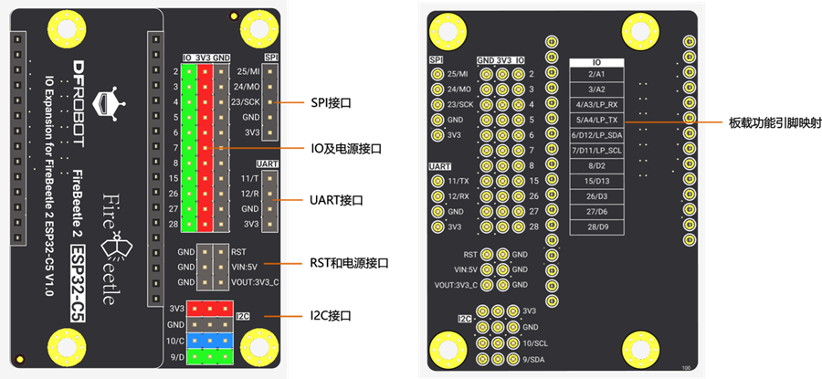

另外,DF还配置了专用扩展板:
FireBeetle 2 ESP32-C5 简易网络速度测试器图2
这块扩展板上引出的引脚非常的丰富,供电也很方便。
上图中,扩展板正面的右下角是并排的三个I2C接口,在分享中,会用于连接I2C的OLED显示屏。

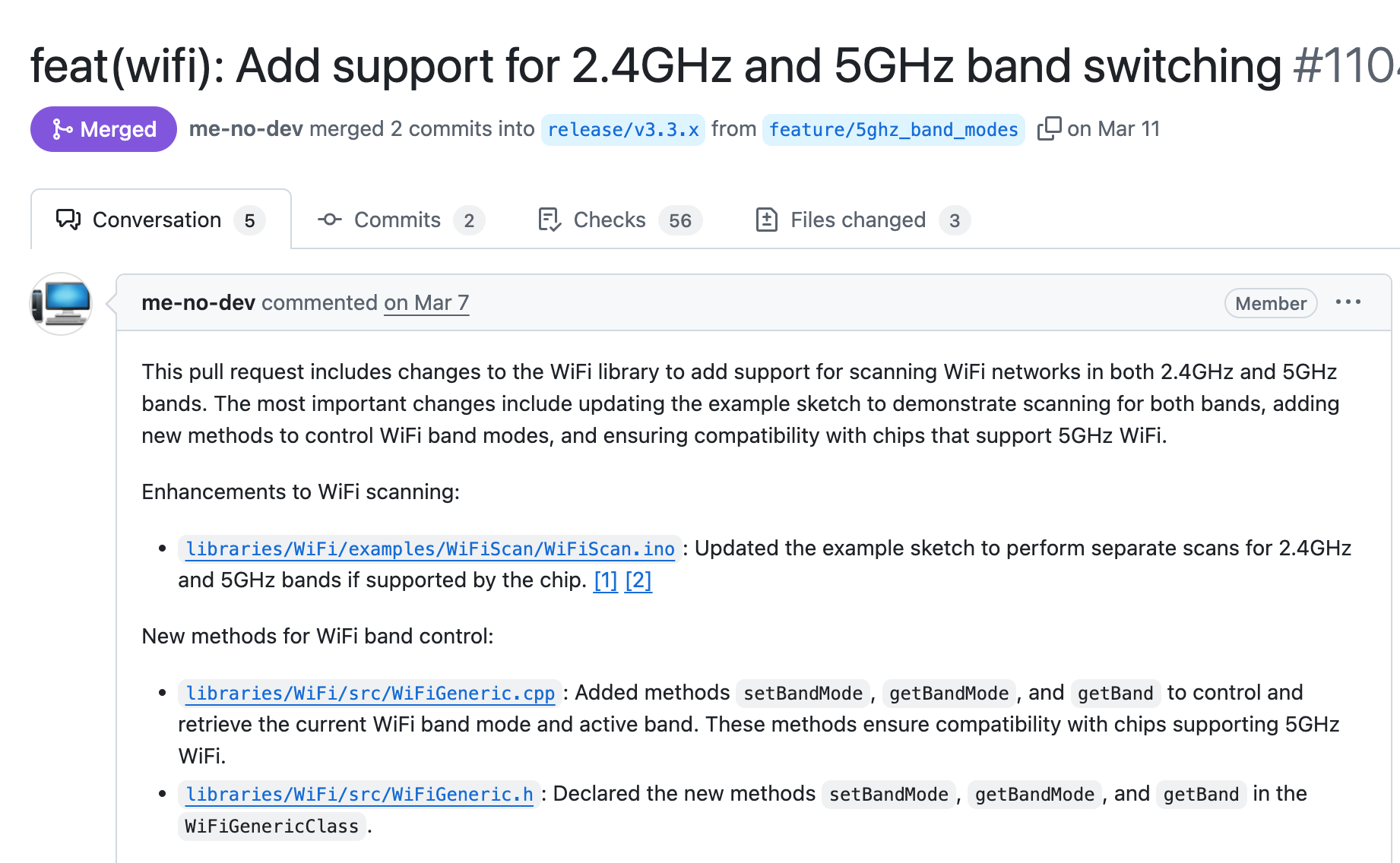

如果你还关注 Arduino-ESP32 的进展的话,那么会注意到今年3月11日的一个pull/11045:
FireBeetle 2 ESP32-C5 简易网络速度测试器图3
正是在这个pull中,提供了对2.4GHz和5GHz WiFi的切换,并提供了三个方法:
  • setBandMode:设置Band模式
  • getBandMode:获取Band设置模式
  • getBand:获取当前实际生效的Band模式
可供设置的Band模式一共有三种:
  • WIFI_BAND_MODE_2G_ONLY:仅使用2.4GHz网络
  • WIFI_BAND_MODE_5G_ONLY:仅使用5GHz网络
  • WIFI_BAND_MODE_AUTO:自动切换
注意getBandMode和getBand,差异在于使用setBandMode设置WIFI_BAND_MODE_AUTO的时候,getBandMode会返回WIFI_BAND_MODE_AUTO,而getBand返回的则是实际连接的网络所使用的Band。

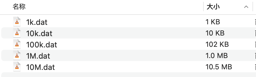

我准备了不同大小的文件,方便测试:下载附件测试文件.zip,其中包含:
FireBeetle 2 ESP32-C5 简易网络速度测试器图5
注意,最后一个显示的是10.5MB,实际是1024*1024字节,但显示出来是:10485760 / 1000 / 1000 = 10.48576 ~= 10.5

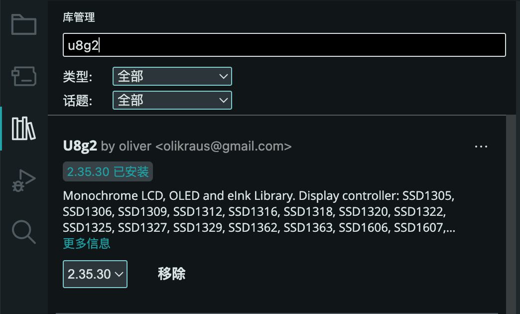

驱动OLED,我使用的是最最最强大的U8g2,通过库管理直接安装最新版即可:
FireBeetle 2 ESP32-C5 简易网络速度测试器图6

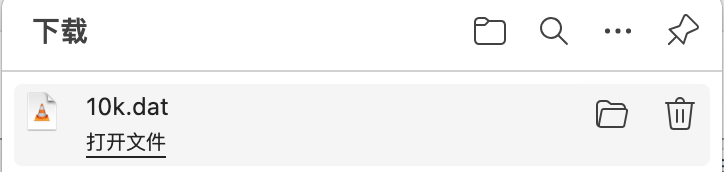

在运行之前,首先要确保测试资源可以被正确访问。
我使用了本地的其他电脑提供测试资源,那么在执行 python -m http.server 8088 -d . (请查看代码编写部分关于测试服务器的设置)以后,我会通过网址 http://192.168.1.15:8088/10k.dat 来测试文件是否可被成功下载。
FireBeetle 2 ESP32-C5 简易网络速度测试器图13

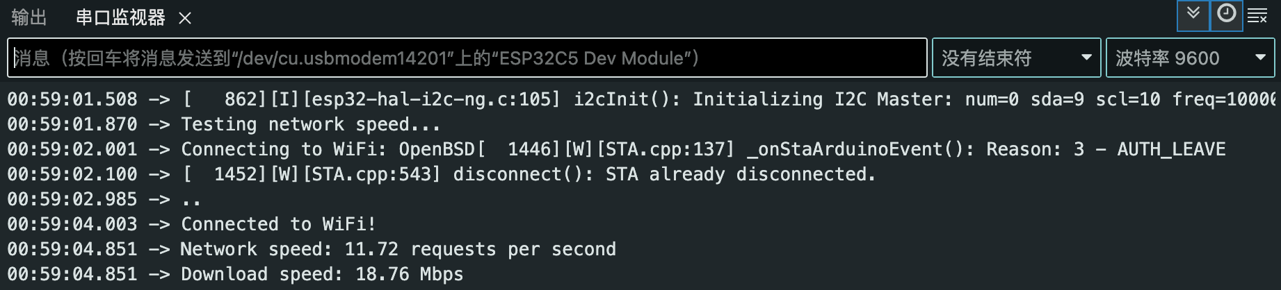

烧录前,先打开串口监听,然后下载,直到最终输出如下的结果:
FireBeetle 2 ESP32-C5 简易网络速度测试器图8

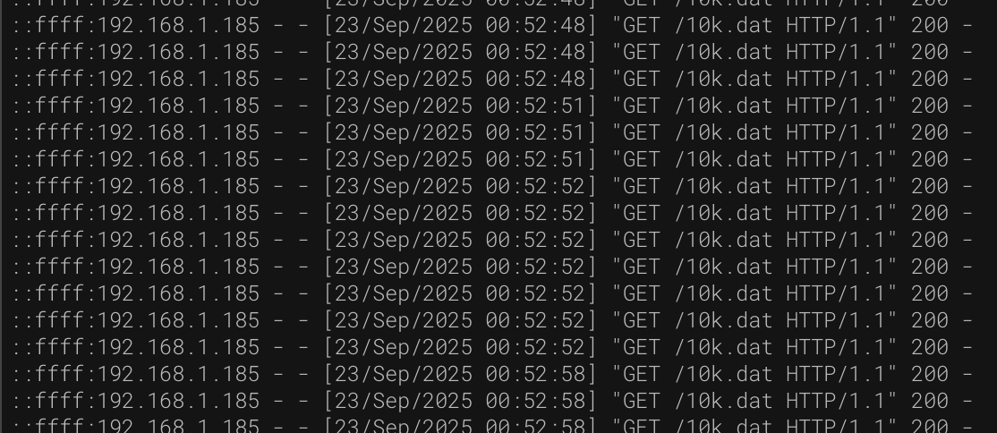

另外,我的本地电脑,也会输出如下的信息,表示正在被请求测试:
FireBeetle 2 ESP32-C5 简易网络速度测试器图9

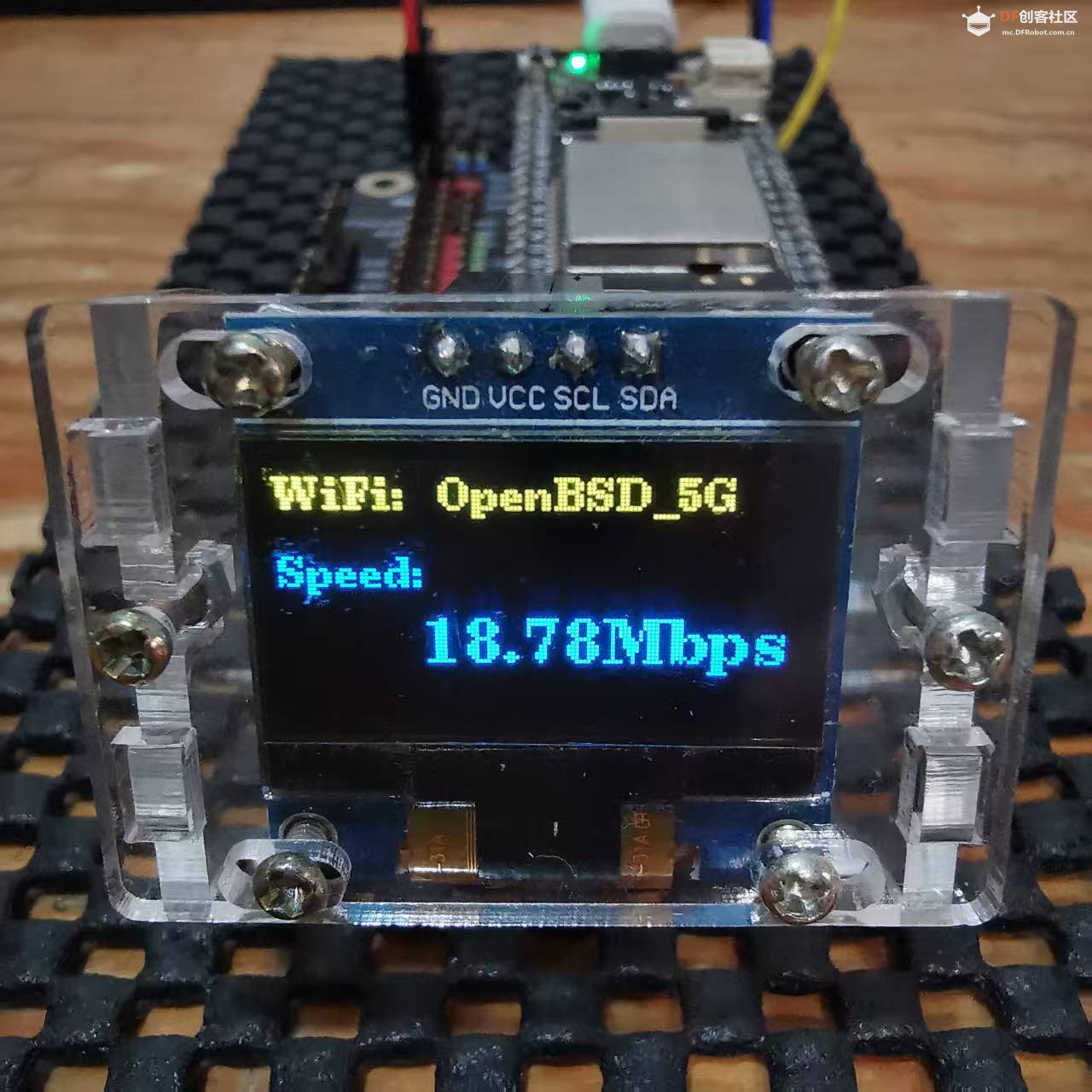

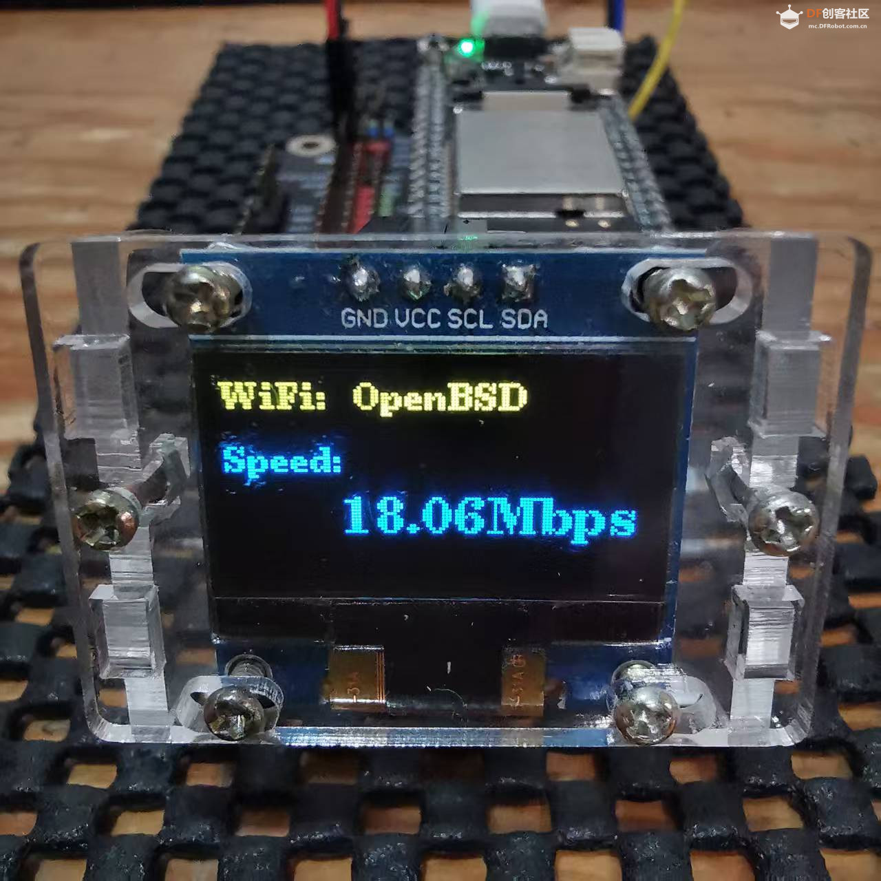

五、实际效果
运行后,实际效果如下:
FireBeetle 2 ESP32-C5 简易网络速度测试器图11FireBeetle 2 ESP32-C5 简易网络速度测试器图12

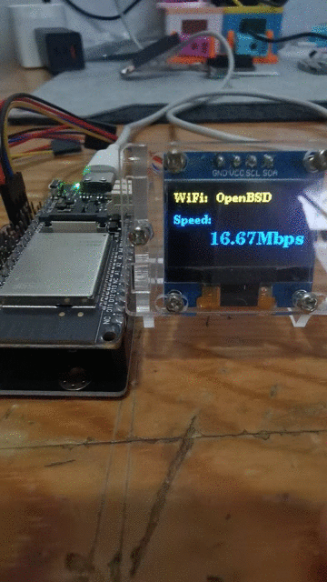

动图效果:
FireBeetle 2 ESP32-C5 简易网络速度测试器图10

在实际测试中,发现5GHz网络比2.4GHz网络,略微有一点点优势,但不想电脑或者手机那样有重大优势,毕竟ESP32-C5还是小身板,能力有限。
但是今后在实际应用中,能够方便的使用5GHz和2.4Ghz网络,不用在怕选错了网络不能连接,这一点,就比之前的只能用2.4GHz网络有了巨大的优势。
