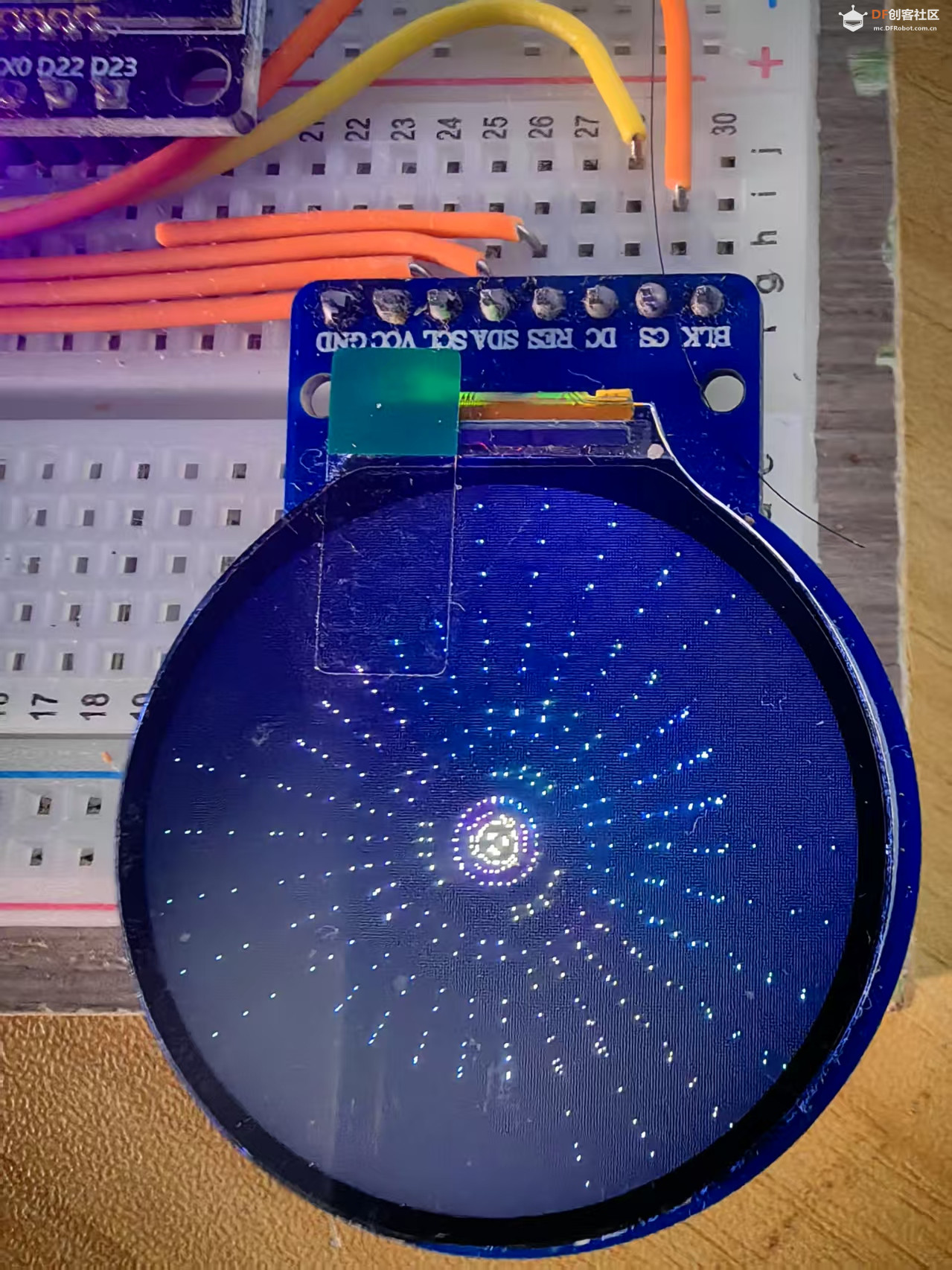

  项目之一百一十二:ESP32+GC9A01之三叶螺旋曲线动画
  1. /*
  4.   项目之一百一十二:ESP32+GC9A01之三叶螺旋曲线动画
  5. */
  14. #include <TFT_eSPI.h>
  15. #include "math.h"
  16. #define SCREEN_WIDTH 240
  17. #define SCREEN_HEIGHT 240
  18. #define CENTER_X SCREEN_WIDTH / 2
  19. #define CENTER_Y SCREEN_HEIGHT / 2
  20. #define NUM_SPIRALS 5  // **螺旋层次**
  21. #define NUM_CURVES 3  // **每个螺旋的曲线数量**
  22. #define MAX_RADIUS 120  // **最大螺旋半径**
  23. #define ROTATION_SPEED 25  // **旋转速度**
  24. #define WAVE_AMPLITUDE 100  // **曲线波动幅度**
  25. #define COLOR_SHIFT 1  // **颜色变化速度**
  26. TFT_eSPI tft = TFT_eSPI();
  27. float rotationAngle = 0;  // **旋转偏移角**
  28. void setup() {
  29.   Serial.begin(115200);
  30.   tft.init();
  31.   tft.setRotation(1);
  32.   tft.fillScreen(TFT_BLACK);
  33. }
  34. void drawSpiralCurves(float rotationOffset) {
  35.   for (int spiral = 0; spiral < NUM_SPIRALS; spiral++) {
  36.     float spiralOffset = spiral * 12;  // **每个螺旋的角度偏移**
  37.     float spiralRadius = MAX_RADIUS * (0.8 + spiral * 0.05);  // **不同螺旋的扩展范围**
  38.     for (int curve = 0; curve < NUM_CURVES; curve++) {
  39.       float angle = curve * (360.0 / NUM_CURVES) + rotationOffset + spiralOffset;
  40.       float radian = angle * M_PI / 180;
  41.       for (int r = 0; r < spiralRadius; r += 3) {
  42.         float waveEffect = WAVE_AMPLITUDE * sin(r * 0.09 + rotationOffset);  // **增加动态波动**
  43.         int x = CENTER_X + cos(radian) * (r + waveEffect);
  44.         int y = CENTER_Y + sin(radian) * (r + waveEffect);
  45.         uint16_t color = tft.color565((x + y + spiral * COLOR_SHIFT) % 255, 140 + (r % 115), 255 - (r % 110));
  46.         tft.drawPixel(x, y, color);
  47.       }
  48.     }
  49.   }
  50. }
  51. void loop() {
  52.   tft.fillScreen(TFT_BLACK);
  53.   drawSpiralCurves(rotationAngle);
  54.   rotationAngle = fmod(rotationAngle + ROTATION_SPEED, 360.0);
  55.   delay(30);
  56. }

【花雕学编程】Arduino动手做(249)---GC9A01三叶螺旋曲线
这段代码绘制多层旋转螺旋曲线动画,并通过 波动变化、颜色渐变旋转偏移,创造流畅而复杂的视觉效果。
代码结构
1️⃣ 初始化屏幕
  • TFT_eSPI 驱动 GC9A01 显示屏,设定 黑色背景,确保画面清晰。
2️⃣ 绘制螺旋曲线
  • drawSpiralCurves(rotationAngle); 计算 螺旋层次、角度偏移和波动变化
  • sin() 和 cos() 用于计算 曲线形态,使其不断旋转和扩展,形成多层次螺旋结构。
3️⃣ 颜色动态变化
  • tft.color565() 让螺旋曲线的颜色 随位置动态改变,形成渐变视觉效果。
4️⃣ 旋转更新
  • rotationAngle = fmod(rotationAngle + ROTATION_SPEED, 360.0);
  • 每次循环增加旋转角度,让螺旋结构持续变化,使动画更有流动感。
5️⃣ 持续刷新
  • delay(30); 控制螺旋动画更新速度,使画面平滑流畅。
最终效果
屏幕上显示多层旋转螺旋曲线,形成炫酷动态视觉
波动变形,让螺旋充满流动感
颜色渐变,使画面更具层次和美观度
