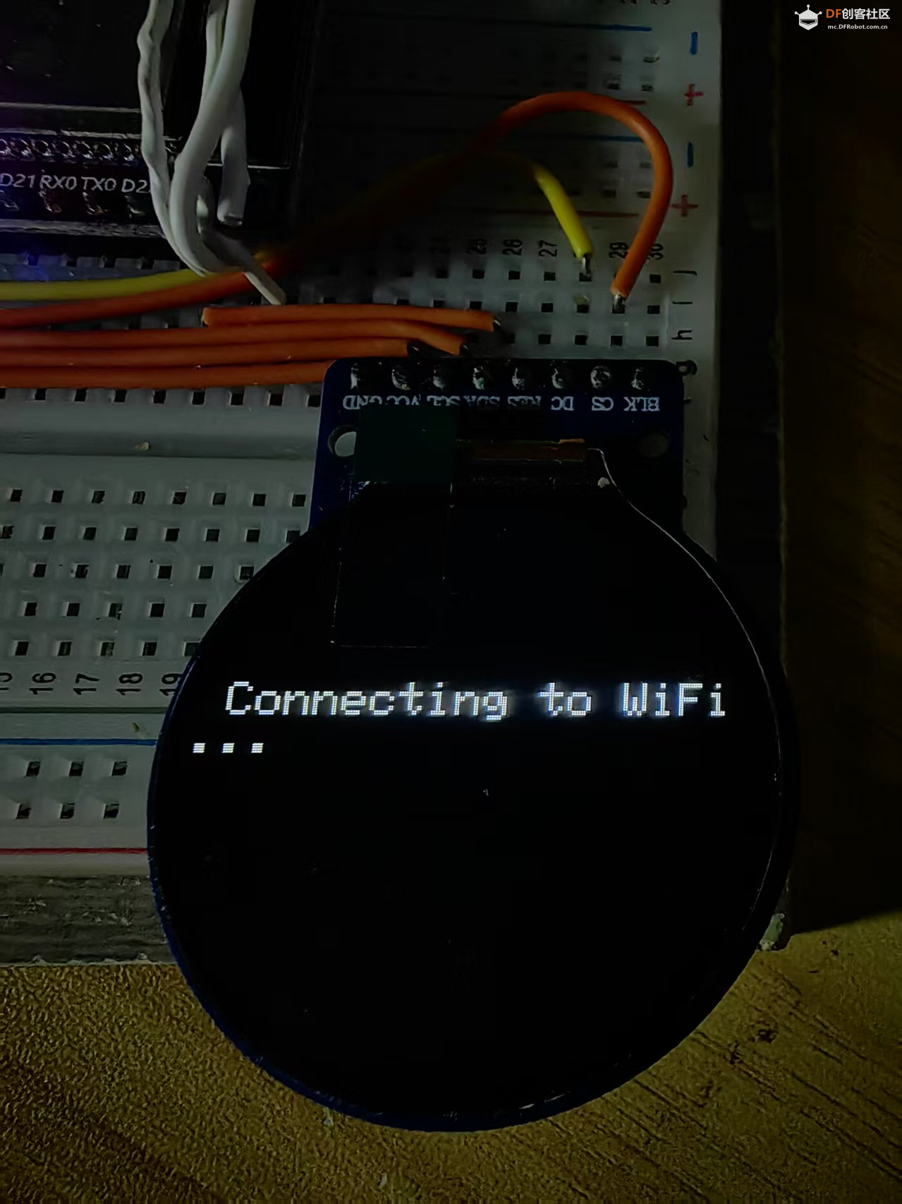

【花雕学编程】Arduino动手做(249)--GC9A01连接 WiFi 状态
  项目之一百一十三:ESP32+GC9A01之屏幕实时显示 WiFi 连接状态
  1. /*
  4.   项目之一百一十三:ESP32+GC9A01之屏幕实时显示 WiFi 连接状态
  5. */

代码结构
1️⃣ 初始化屏幕
TFT_eSPI 驱动 GC9A01 显示屏,设定 黑色背景,确保信息清晰可见。
2️⃣ WiFi 连接
WiFi.begin(ssid, password); 尝试连接 WiFi,并显示连接状态。
while (WiFi.status() != WL_CONNECTED) 等待连接成功,并通过 红色闪烁指示灯 显示状态。
连接成功后,屏幕刷新并显示 IP 地址与信号强度。
3️⃣ 自动检测 WiFi 状态
如果 WiFi 断开,显示 "WiFi Disconnected!" 并尝试自动重新连接。
最终效果
屏幕实时显示 WiFi 连接状态
成功连接后,展示 IP 地址与信号强度
如果 WiFi 断开,屏幕显示错误信息并自动重连
