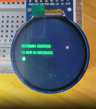

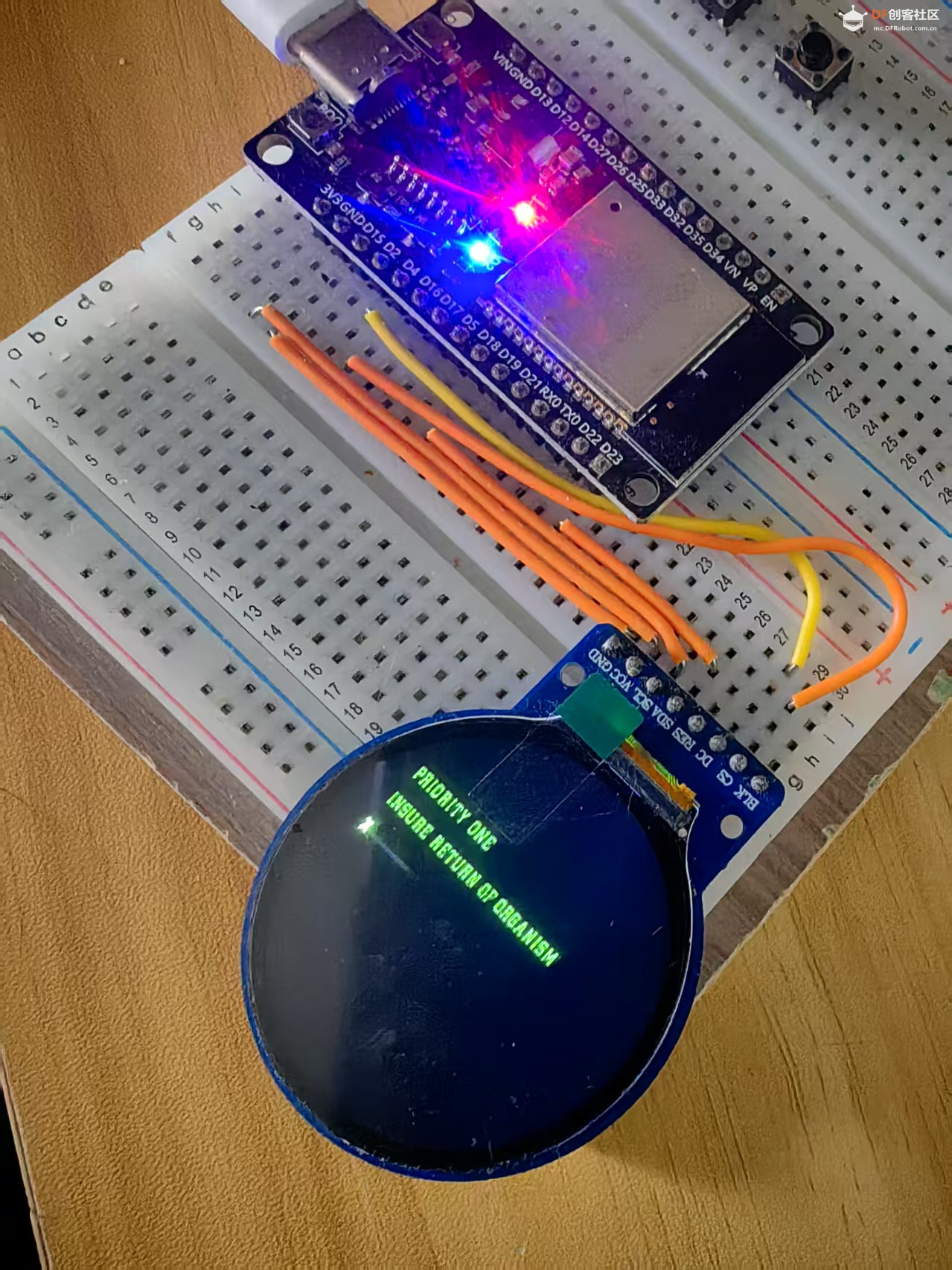

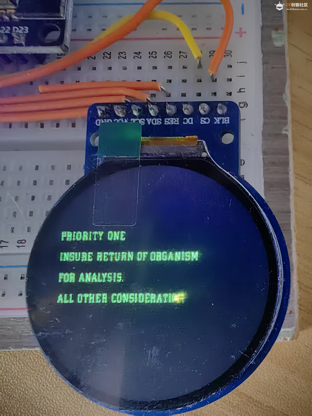

发表于 2025-5-3 08:49:12
【花雕学编程】Arduino动手做(249)--GC9A01逐行放射式字幕
实验场景图  动态图
【花雕学编程】Arduino动手做(249)--GC9A01逐行放射式字幕图2
【花雕学编程】Arduino动手做(249)--GC9A01逐行放射式字幕图1
