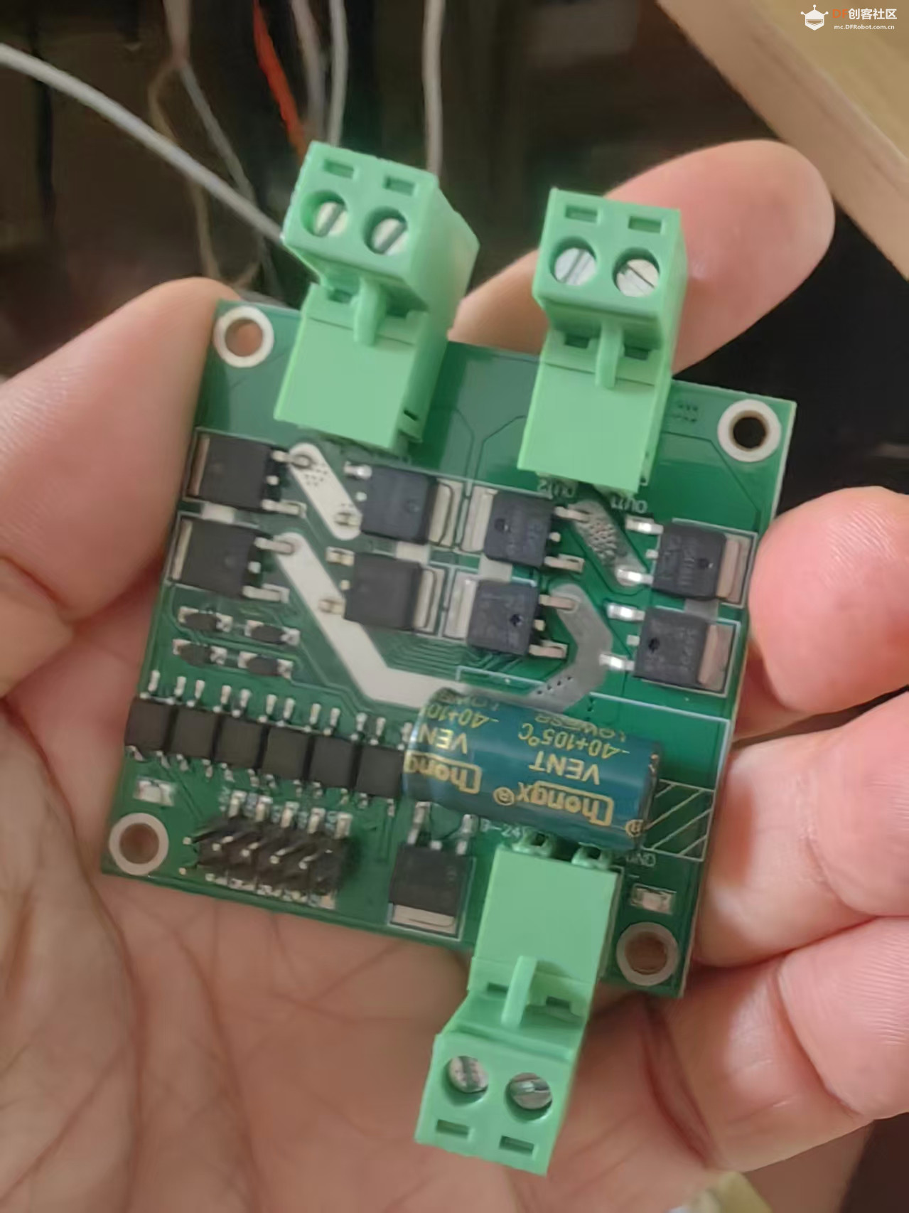

【花雕动手做】DRI0041 12-24V 7A 160W 双路直流电机驱动模块图1

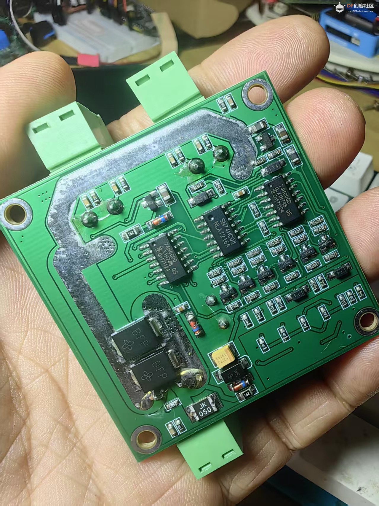

【花雕动手做】DRI0041 12-24V 7A 160W 双路直流电机驱动模块图2
该模块具有极小的尺寸,仅5.5cm×5.5cm。支持电压范围7-24V,具有欠压保护功能。双路电机接口,每路额定输出电流 7A;瞬间峰值电流可达50A。类似 L298N 控制逻辑,每路都支持三线控制调速、正反转及刹车。控制信号使用灌电流驱动方式,支持绝大多数单片机直接驱动;使用光耦对全部控制信号进行隔离,避免电机动作时的回流电流对控制信号造成干扰;并且本模块具有静电泄放回路,避免了因静电造成危险。
