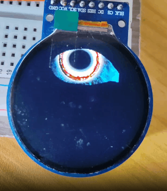

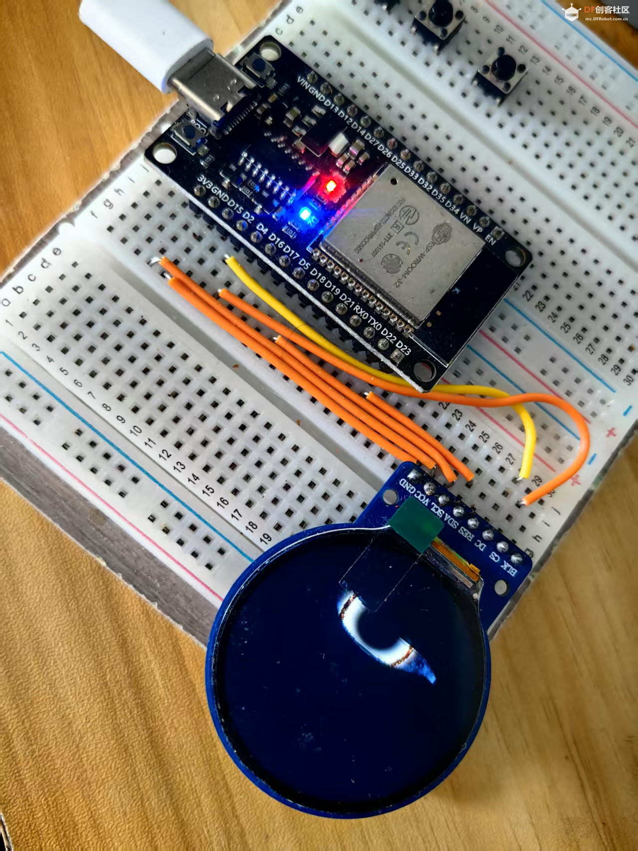

实验场景图  动态图
发表于 2025-5-3 12:29:33
【花雕学编程】Arduino动手做(249)---GC9A01蝾螈之眼动画
实验场景图  动态图
【花雕学编程】Arduino动手做(249)---GC9A01蝾螈之眼动画图1
【花雕学编程】Arduino动手做(249)---GC9A01蝾螈之眼动画图2
