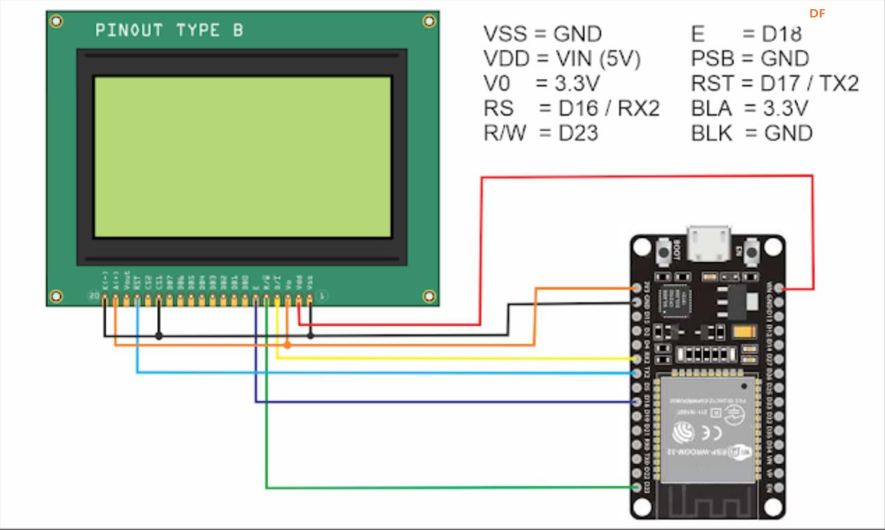

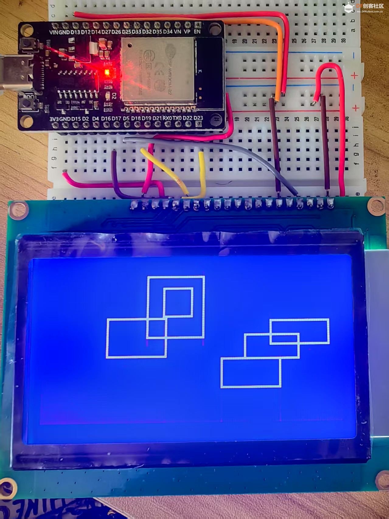

  项目之九:ESP32 LCD12864屏之随机位置、随机大小的 6 个空心矩形

代码简单解读
这段代码在 ST7920 LCD 屏幕 上实现了 随机位置、随机大小的 6 个空心矩形,核心逻辑如下:
1. 初始化
✅ u8g2.begin(); → 启动 ST7920 屏幕
✅ u8g2.setPowerSave(0); → 确保屏幕不会休眠
✅ u8g2.setContrast(200); → 提高对比度,让矩形更清晰可见
✅ u8g2.setDisplayRotation(U8G2_R2); → 让屏幕旋转 180 度
2. 生成随机矩形
✅ random(0, 128 - 20) → 随机 X 坐标,确保矩形不会超出屏幕边界
✅ random(0, 64 - 20) → 随机 Y 坐标,确保矩形不会超出屏幕边界
✅ random(10, 30) → 随机矩形宽度和高度
3. 绘制空心矩形
✅ drawFrame(x, y, w, h); → 绘制矩形边框,不填充内部
✅ 持续刷新 → delay(1000); 让矩形每秒重新生成
这段代码让 ST7920 屏幕每秒刷新 6 个随机大小的空心矩形,确保它们不会超出屏幕边界。

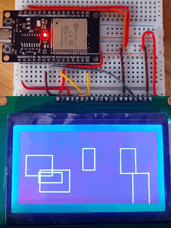

【花雕学编程】Arduino动手做(199)---随机六个空心矩形
实验场景图  动态图
【花雕学编程】Arduino动手做(199)---随机六个空心矩形图1
