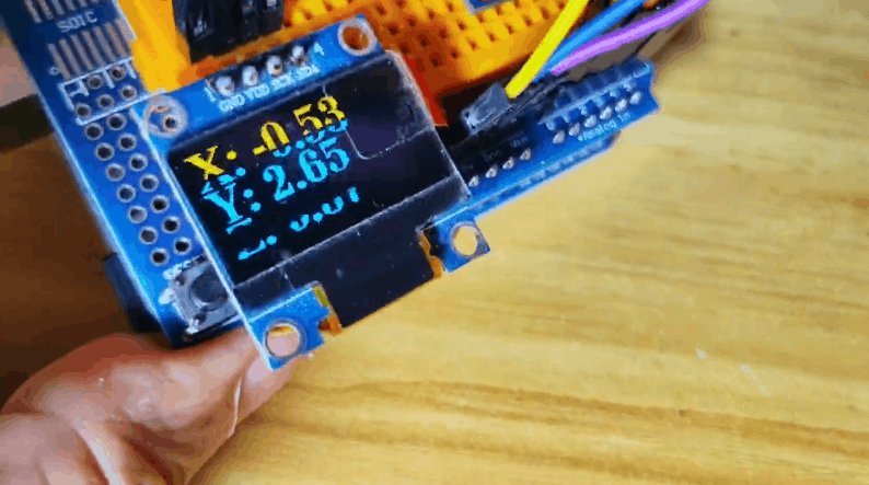

【花雕学编程】Arduino动手做(239)---测试GY-61 ADXL335
实验串口返回情况
【花雕学编程】Arduino动手做(239)---ADXL335三轴6个小实验图1

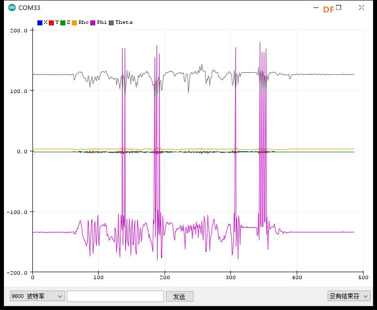

发表于 2025-5-9 20:56:18
实验串口绘图器返回情况
【花雕学编程】Arduino动手做(239)---ADXL335三轴6个小实验图2

【花雕学编程】Arduino动手做(239)---GY-61 ADXL335三轴模块
实验串口返回情况
发表于 2025-5-10 16:15:30
实验串口绘图器返回情况

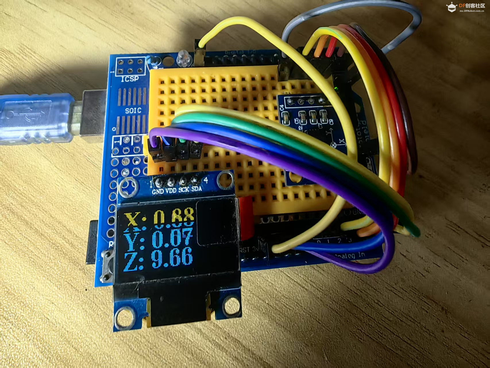

  项目之五:使用ADXL335.h库的加速度计演示
安装ADXL335.h库(https://github.com/infomaniac50/ADXL335

发表于 2025-5-12 11:09:02
实验串口返回情况
发表于 2025-5-12 11:11:18
实验串口绘图器返回情况
发表于 2025-5-12 11:17:05
实验场景图  动态图
