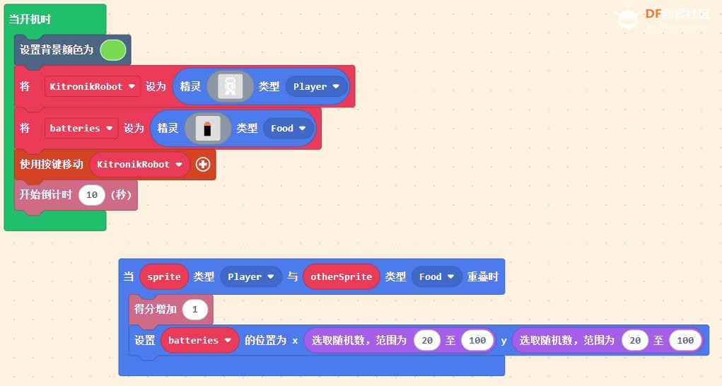

发表于 2025-8-15 20:21:26
【花雕动手做】基于MakeCode ARCADE 的机器人吃电池游戏
MakeCode ARCADE 图形编程

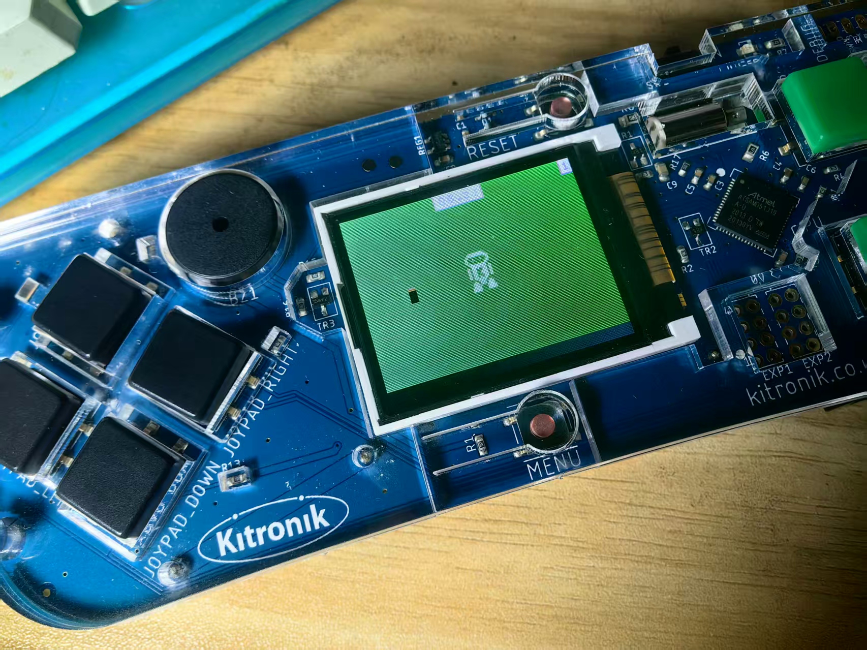

发表于 2025-8-15 20:30:02
实验场景图
【花雕动手做】基于MakeCode ARCADE 的机器人吃电池游戏图1
