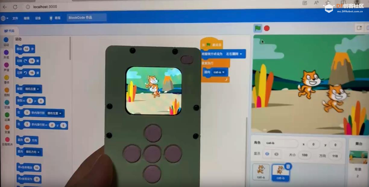

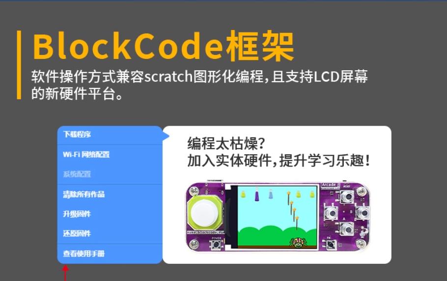

有了前面得总结,很快我在MakeCode软件里面micro:bit主板模拟器里找到了灵感,Scratch舞台本质上也是一个模拟器,想通这一点,我的硬件运行的游戏就不需要是原生Scratch的sb3文件,我可以自己定义游戏运行方式,再在Scratch软件重写一个对应我硬件的模拟器替代原本的Scratch舞台。这样Scratch软件只有舞台相对于原生的有些变化之外,其他几乎一摸一样。

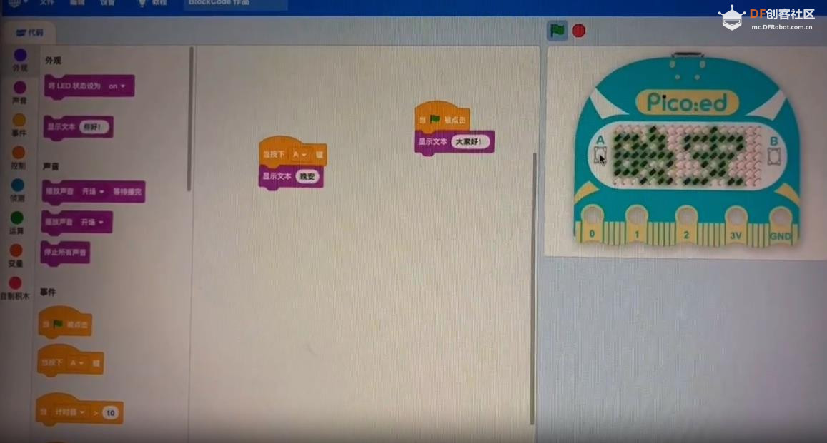

为了实现这些想法,我重新创建了一个新的Scratch框架(原生的Scratch框架不在适合做扩展,所以我从头搭建了一个新的框架)——我称之为BlockCode框架。当时手里有一块Pico:ed(基于RP2040主控)主板硬件,于是我在BlockCode框架里面做了可以模拟Pico:ed按键和显示功能:
【花雕动手做】Scratch 创客版 ESP32S3 可编程游戏机开发板图1

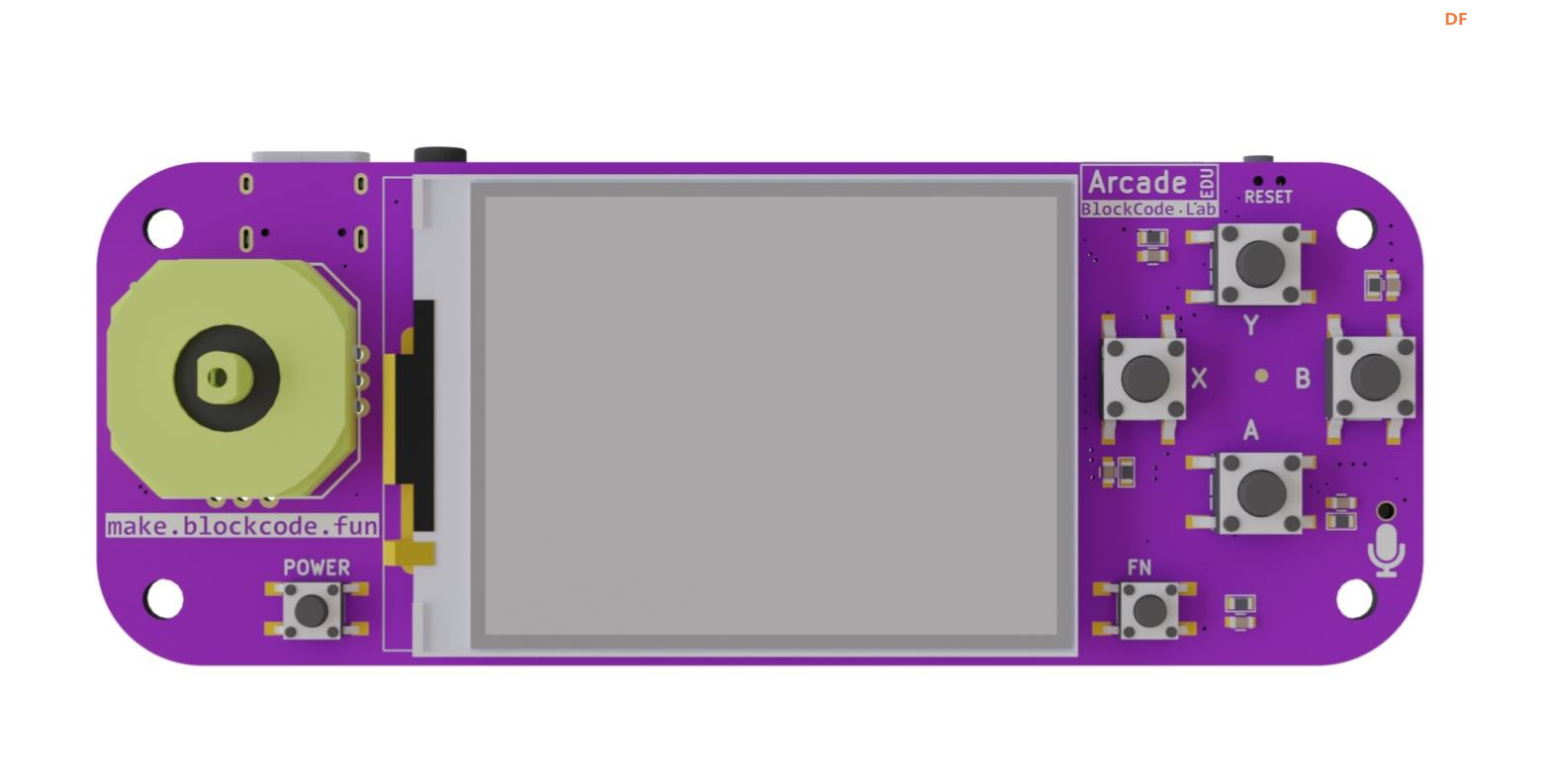

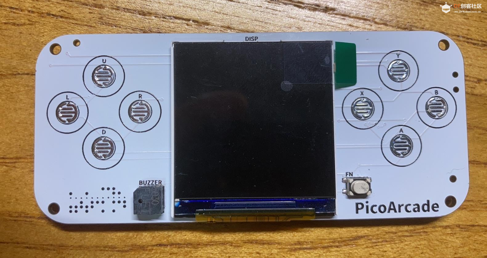

但是我们是要做游戏,肯定需要带屏幕,于是我又做了一个基于RP2040带LCD屏幕的硬件(自学硬件设计,第一次画PCB板)。

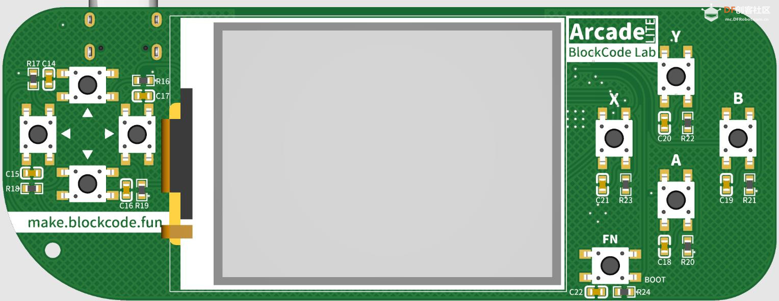

在使用RP2040做主控时,很快我又发现了新的问题。RP2040主频只有133M,在做图片刷新时有点吃力,RP2040在外设扩展时时开源资料并不多,后续扩展功能也有些费劲,于是我把目光放到了ESP32-S3上,240M主频,支持WiFi/蓝牙可扩展功能足够多。于是我重新做了新的基于ESP32-S3的新硬件:
发表于 2025-8-17 17:14:05
历时半年基本实现了基本功能,但是还是觉得这个不像游戏机,于是加大了LCD屏幕,改成了游戏机模样,最后就是大家见到的开源的样子。好了其实在整个开发验证过程中花费时间一年半,有非常多的技术细节,也遇到了非常多的技术挑战点,大致有如下:

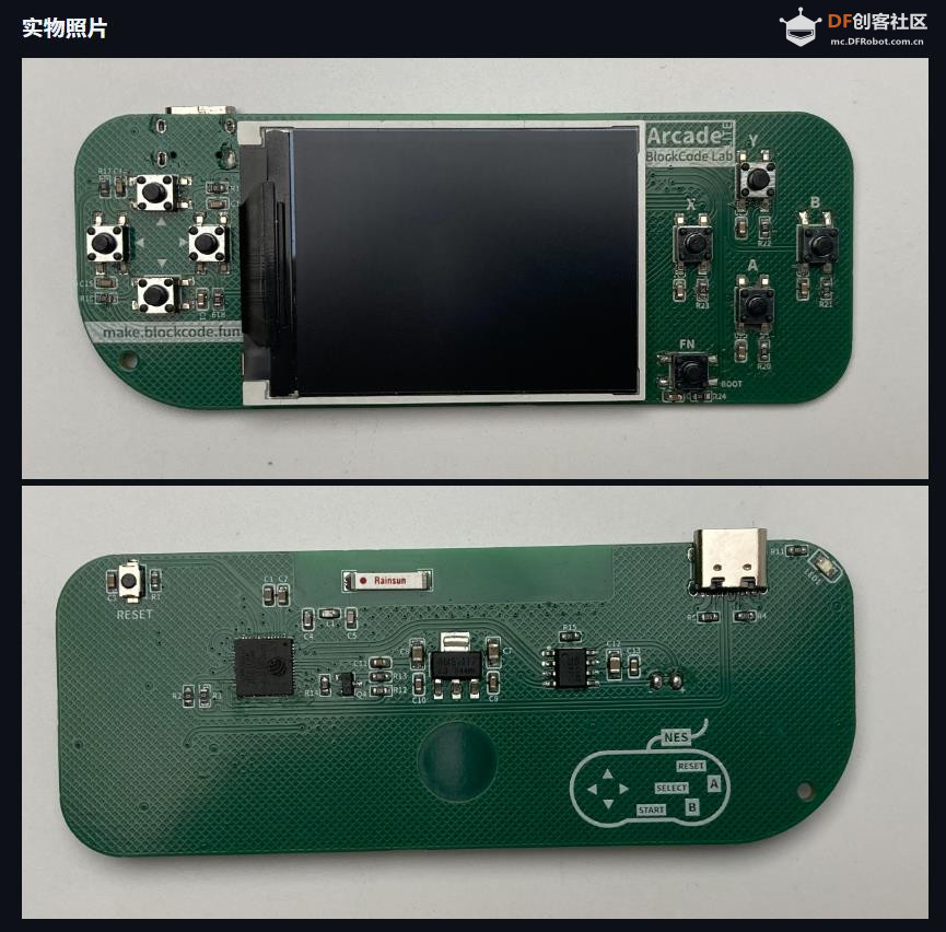

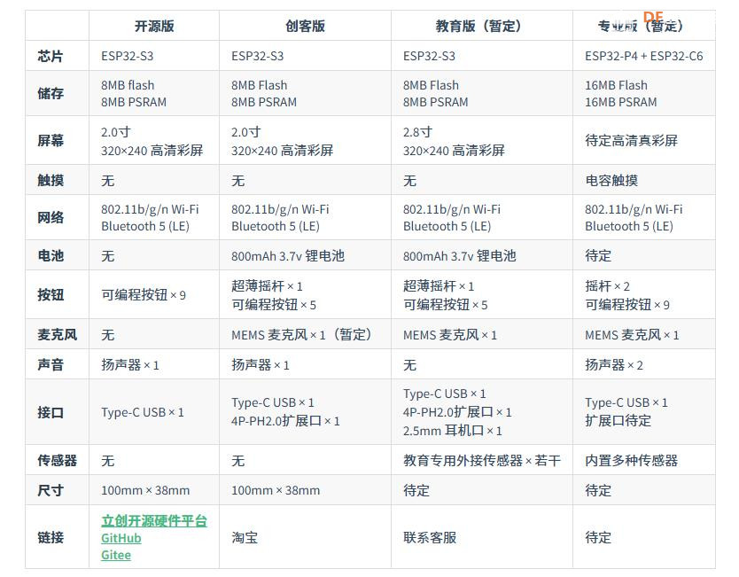

创客版处理器与内存:

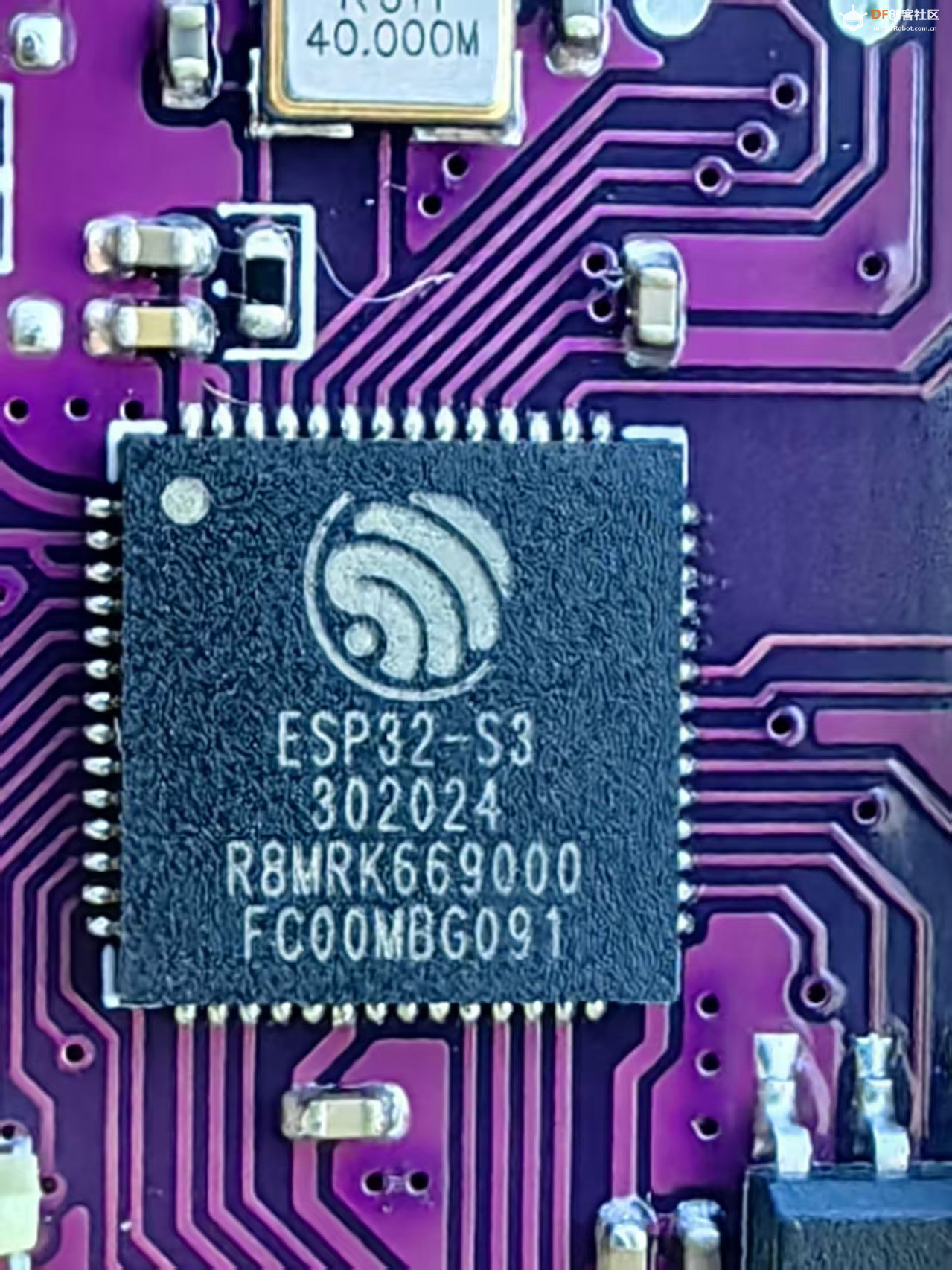

采用乐鑫 ESP32-S3-WROOM-1-N8R8 模组,搭载双核 Xtensa®32-bit LX7 微处理器,主频高达 240MHz。板载 512KB SRAM 和 384KB ROM,同时配备 8MB Flash 和 8MB PSRAM,能够为游戏程序的运行和数据存储提供充足的空间。

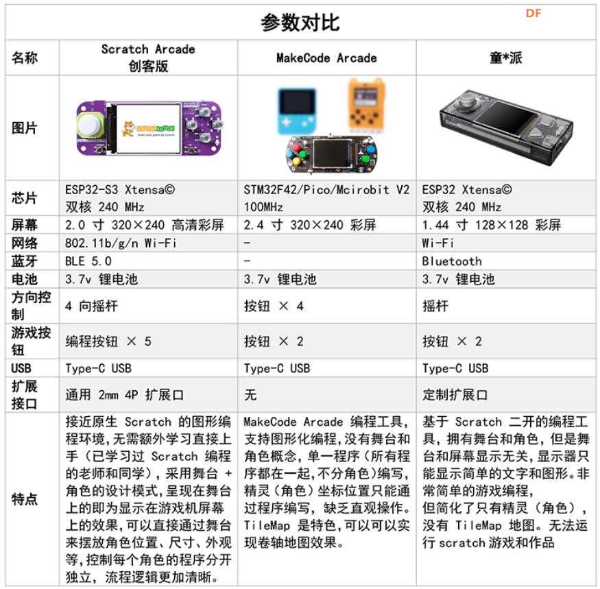

屏幕
2.0寸大屏幕(创客版)的TFT高清彩色屏幕,支持多达 65536 种丰富的颜色(16位色),分辨率达到 320×240 像素,可以呈现游戏广阔的舞台,结合 TileMap(敬请期待) 实现庞大的 2D 游戏世界。
网络
ESP32-S3 带来的强大网络功能,支持 802.11b/g/n Wi-Fi 和 Bluetooth 5 (LE),结合网络 AI 服务,轻松实现语音识别(使用板载麦克风)、图像识别(使用图传摄像头)、智能家居、智慧校园等等功能,掌握前沿科技知识,多台游戏机还可以实现多机互联,实现联网互动。
交互
超薄摇杆或方向按钮(⇧/⇩/⇦/⇨)、游戏按钮(A/B/X/Y)和功能按钮(Fn)。通过编程赋予摇杆和按钮不同的功能,实现各种游戏玩法,丰富程序交互能力,更可作为遥控手柄通过物联网控制其他设备(敬请期待)。
板载的MEMS麦克风可以实时录音,结合网络就可以进行语音控制、语音识别、AI 对话等功能。

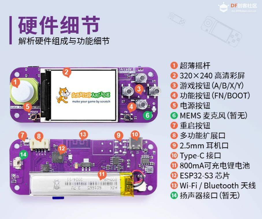

接口
Type-C USB 接口进行充电和程序下载。
2.5mm耳机口连接耳机可听音乐,无声音外放(喇叭)可以避免教学中产生噪音。
多功能扩展口实现连接更多的外设硬件模块,可以连接通用的舵机模块、超声波模块、颜色识别模块等等,丰富游戏程序的互动方式和功能。
