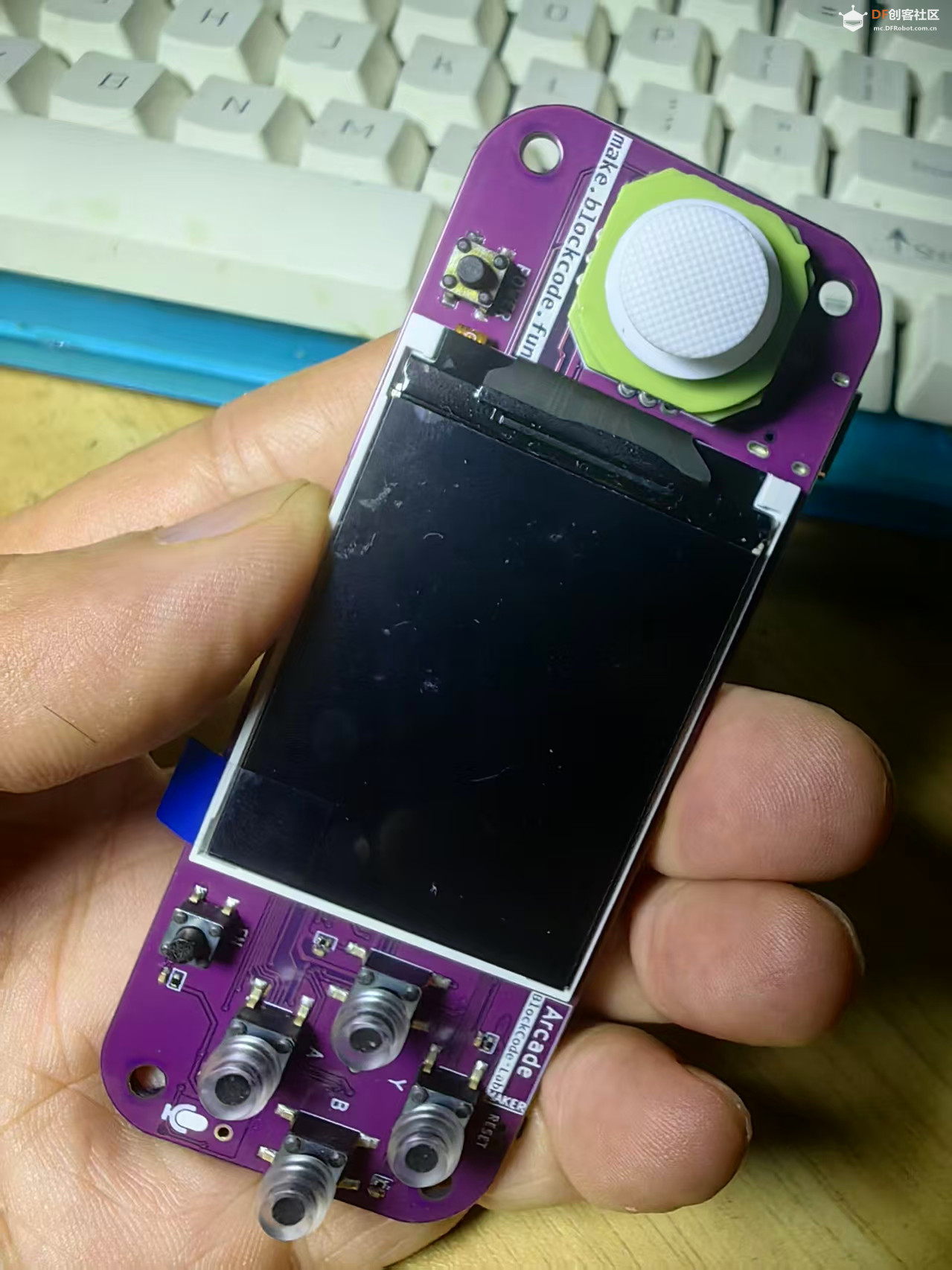

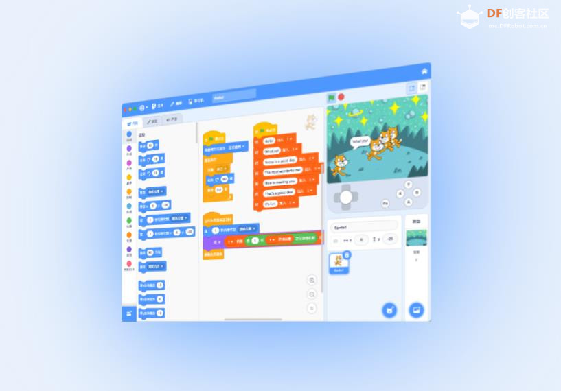

Scratch Arcade 创客版 ESP32S3 可编程游戏机开发板 是一款基于高性能 ESP32-S3 芯片 的多功能创客平台,集成了图形化编程支持、丰富的交互接口和便携式游戏控制系统。它不仅适用于 创意游戏开发,还广泛应用于 物联网项目、STEAM 教育教学、智能硬件实验 等多个领域,是青少年、教师、创客和开发者的理想选择。

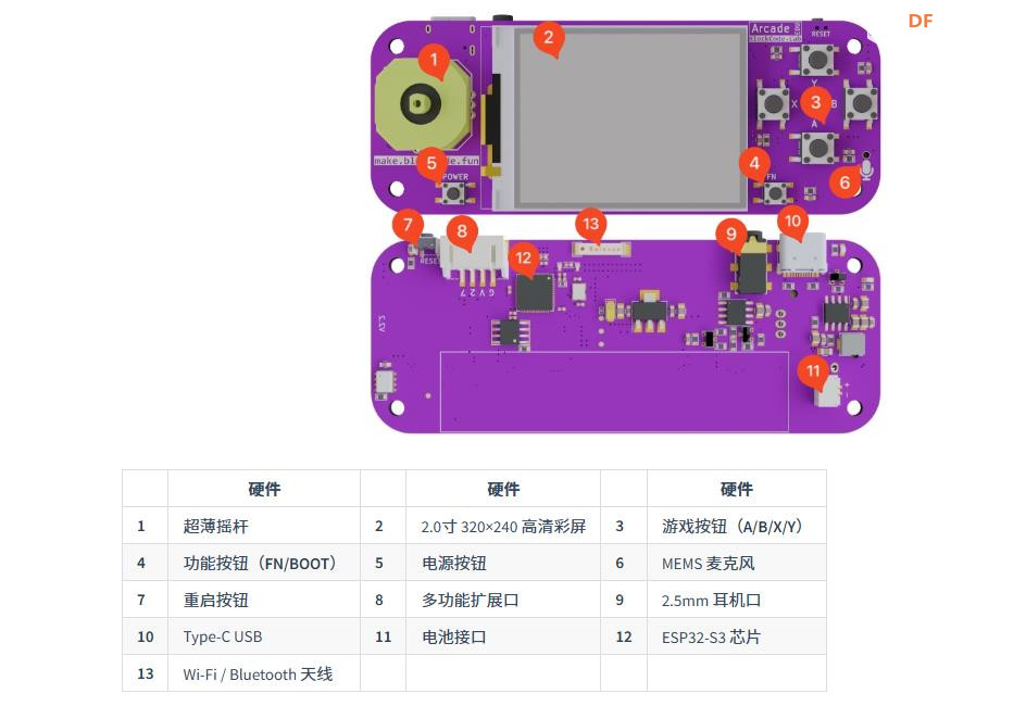

1、初识Scratch Arcade 创客版 ESP32S3 游戏机开发板

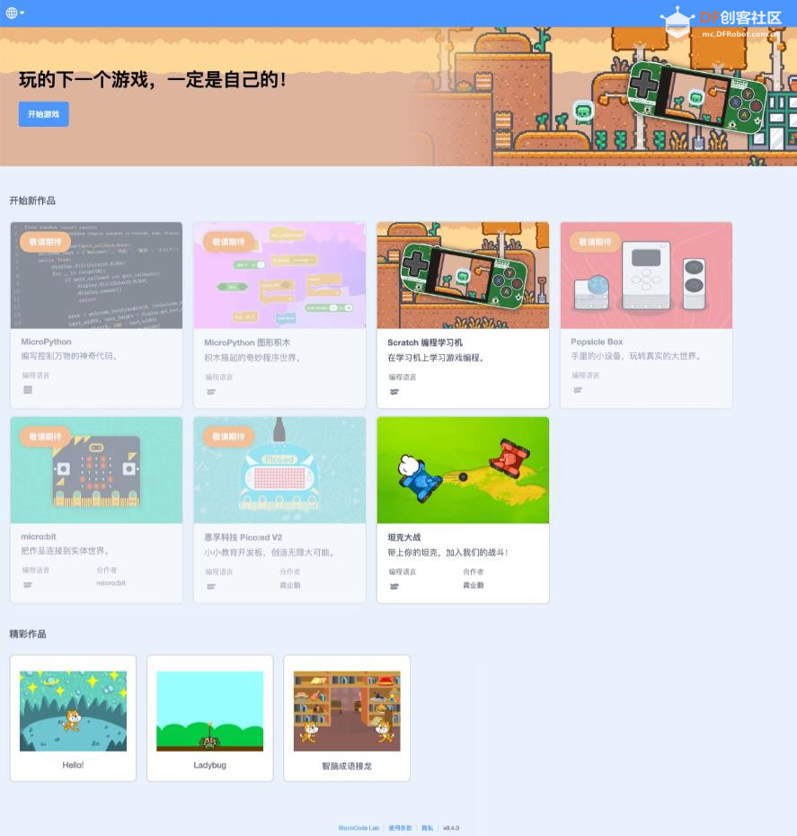

2、需要通过 Scratch 来对硬件进行编程,从线上 https://make.blockcode.fun/ (或者使用PC端离线版)进入到编程环境。

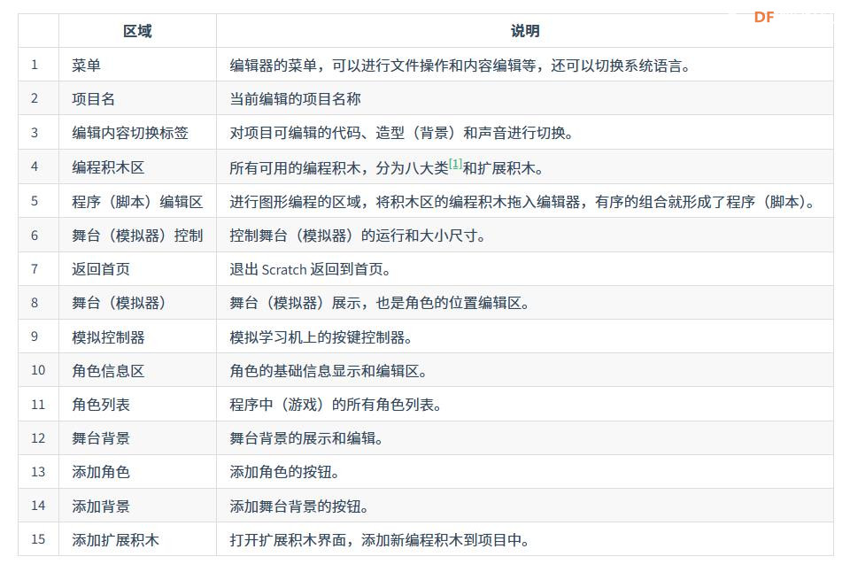

【花雕动手做】Scratch 游戏 ESP32S3 开发板之瓢虫大法师图1
发表于 2025-8-21 11:33:22

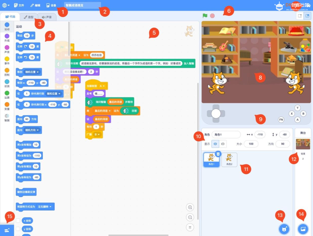

4、重拾 Scratch
或许你用过 Scratch 这款神器的编程工具,或许你用过其他神改的图形编程工具,或许你什么图形工具都没有用过。不过没关系,在这里我们重新认识一下 Scratch。Scratch 是 MIT 的终身幼儿园小组开发的一款面向儿童学习编程的积木式拼搭编程工具,采用类似积木的形状来表示程序中的语句,将这些积木形状有序的组合在一起,就完成了一个程序(脚本),这很简单,很适合小朋友的理解。
这里我们使用的 Scratch 编程工具是接近原生 Scratch 但进行了细微调整后的能结合 Arcade 硬件的新编程工具——为了方便我们依然称为 Scratch,所以不管你有没有接触过其他 Scratch 类编程工具,都可以再回顾一下。

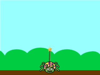

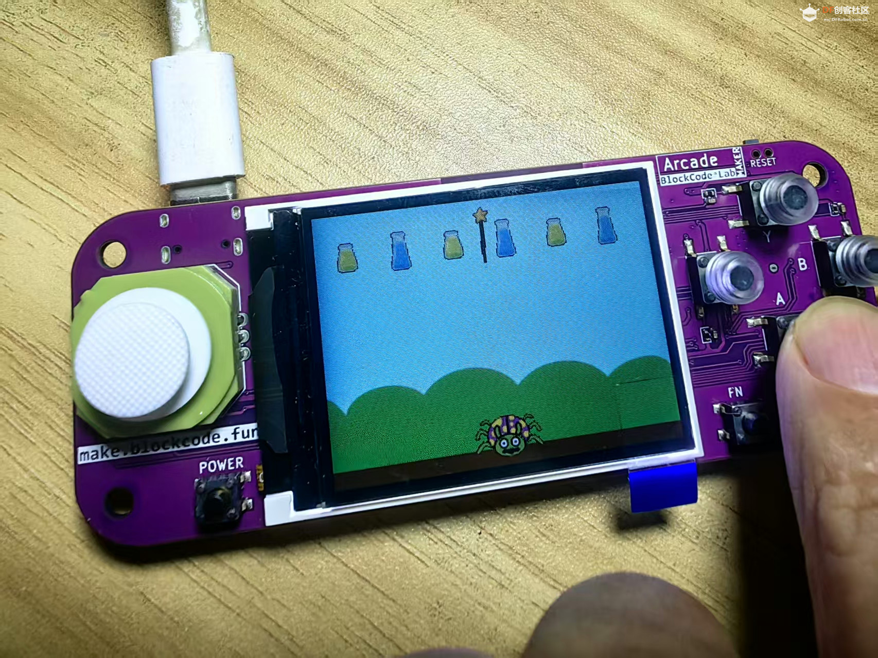

5、这里介绍瓢虫大法师,它正在使用星星法杖攻击天空中出现的魔药瓶!只有把所有魔药瓶都击碎才能恢复世界的和平。——一个老套的游戏剧情,当然我们不是看游戏剧情,我们还是来学习如何根据这个游戏剧情来制作一个小游戏。
流程分析
魔药瓶在空中六个位置出现,并且每次出现的瓶子样子随机;
可以左右控制瓢虫大法师的移动;
通过按键来发射星星法杖,法杖在碰到魔药瓶后,魔药瓶立即消失。

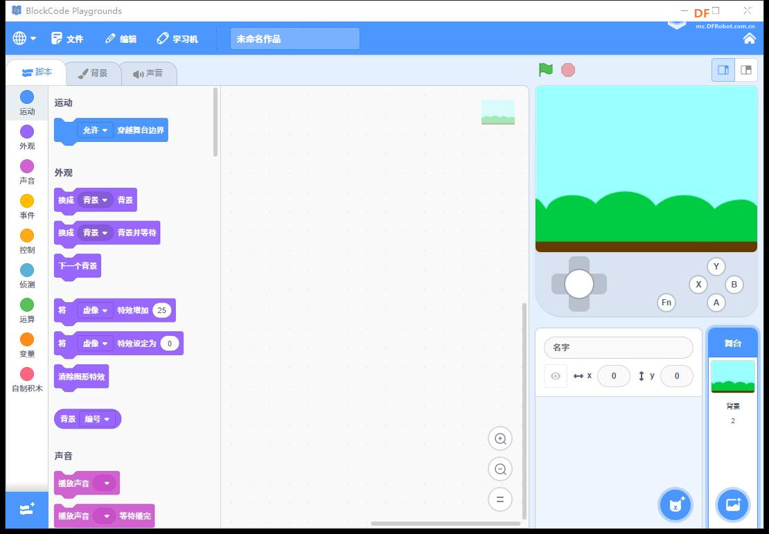

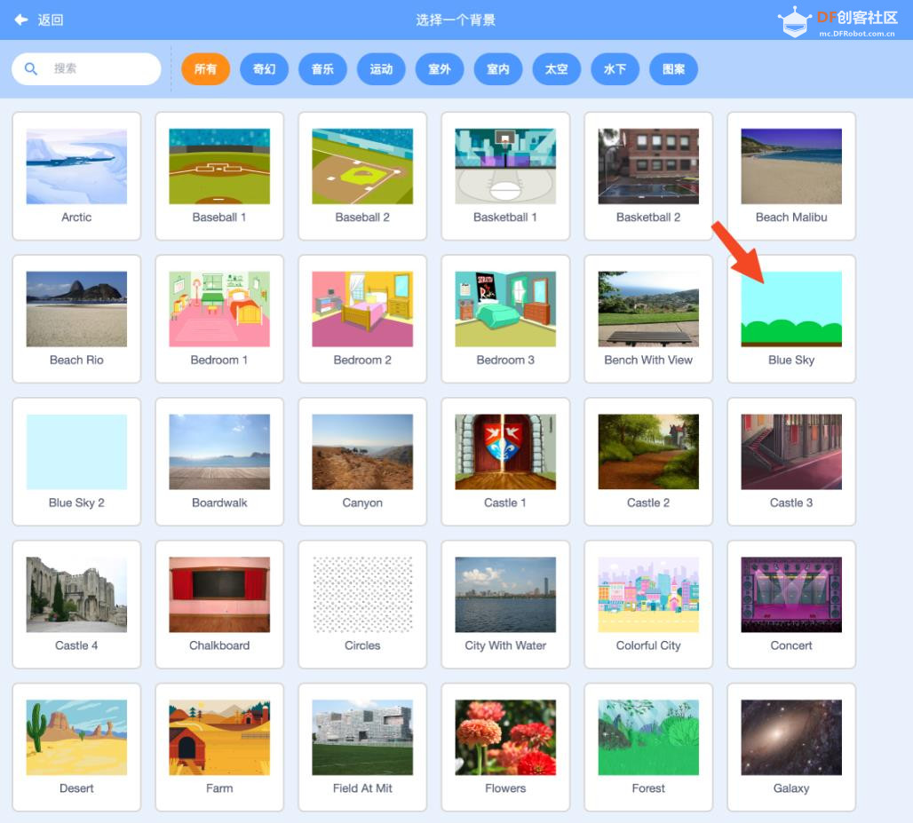

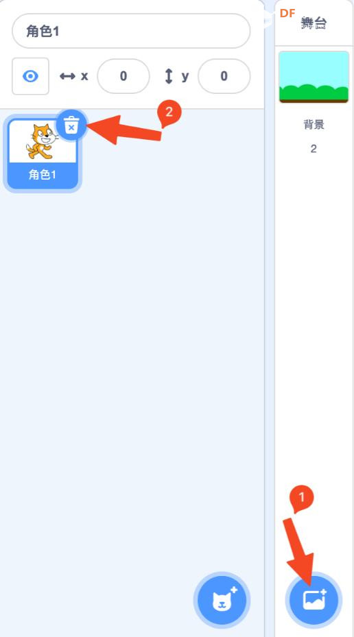

(1)首先我们给我们的游戏里添加一个背景——通过添加背景按钮,找到“Blue Sky”添加为舞台背景;然后删除角色列表中的“小猫咪”的角色。

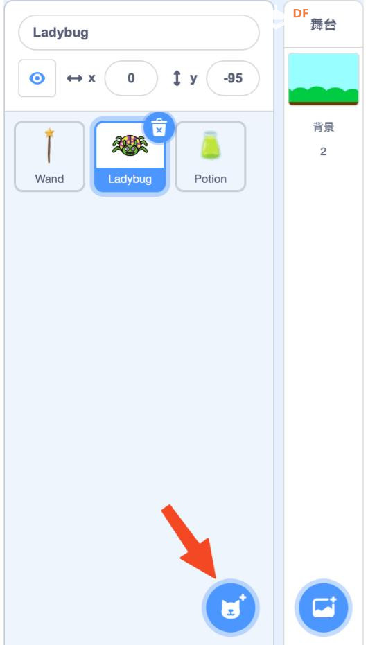

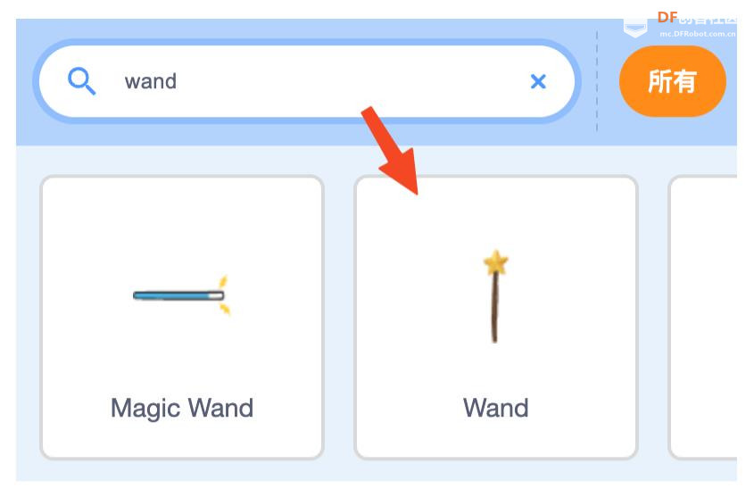

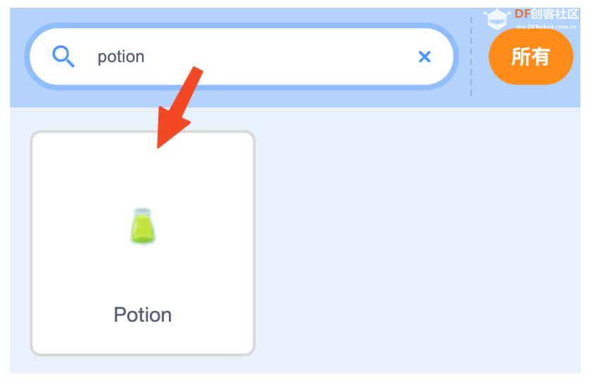

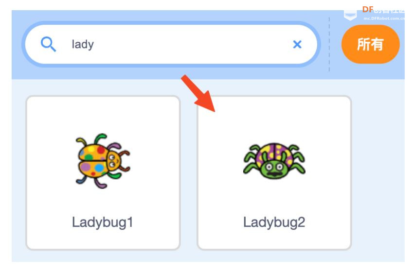

(2)接下来我们添加三个角色,点击添加角色按钮,找到“Ladybug2”、“Wand”和“Potion”三个角色添加到角色列表中。
【花雕动手做】Scratch 游戏 ESP32S3 开发板之瓢虫大法师图2
【花雕动手做】Scratch 游戏 ESP32S3 开发板之瓢虫大法师图3
【花雕动手做】Scratch 游戏 ESP32S3 开发板之瓢虫大法师图4
【花雕动手做】Scratch 游戏 ESP32S3 开发板之瓢虫大法师图5

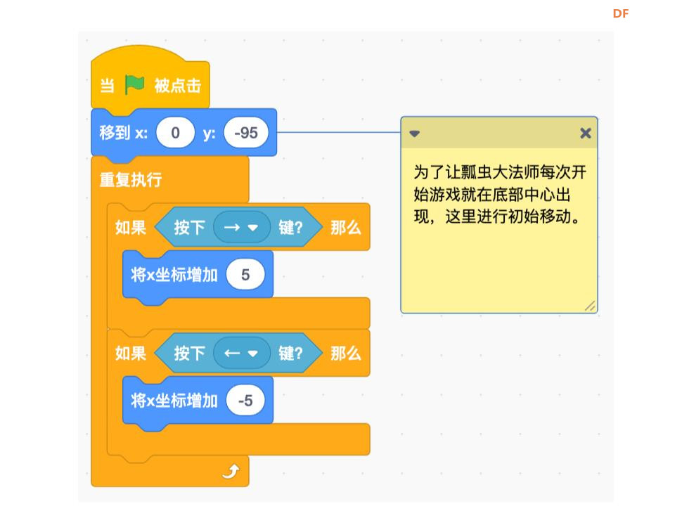

(1)左右移动
移动很好实现,我们通过不断侦测是否按下⇦键或⇨键来控制瓢虫的X坐标(横坐标)——左右移动,这段程序很好理解,也很好编写,这是一个基本的“重复执行” + “如果<>那么”的检测程序。
发表于 2025-8-21 14:05:10
在侦测类编程积木中找到“按下()键?”积木,选择⇦键或⇨键。侦测积木必须放在“如果<>那么”积木的尖头框内,表示的是或否——如果是按下了对应的按键,那么就改变角色的X坐标。往右是X坐标增加,往左是X坐标减少——积木中没有数值减少型的积木,所以我们用数值增加型积木填入一个负值来表示减少。
小技巧:为了让角色每次开始游戏的时候都“复位”,我们会有初始化程序,这里的“移到 x:() y:()”就是初始化。初始化通常是在程序最开始的时候进行,所以放在最前面(紧接“当被点击”)。

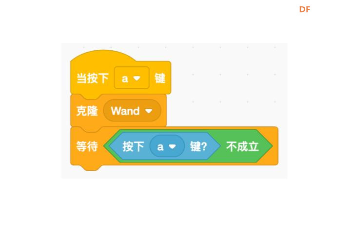

(2)发射星星法杖
在移动的同时,我们每次按下A键就发射星星法杖——使用“克隆()”来生成一个新的法杖,选择“Wand”作为克隆对象。并且不允许连续发射,只能在松开A键后才能再次发射。
小技巧:按下按键后,会重复触发“当按下[]键”事件,为了不连续发射星星法杖,所以我们在克隆后加上一个“等待<>”积木——等待松开按键——没有松开按键的积木可以用“不成立” + “按下()键?”来处理,这样就可以避免连续发射星星法杖,只有松开按键后再次按下才发射。

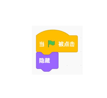

为了保证星星法杖在发射前不会显示出来,我们在初始化星星法杖时,就将它隐藏起来。

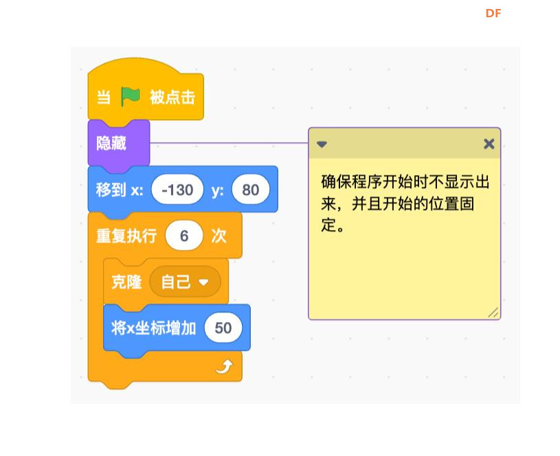

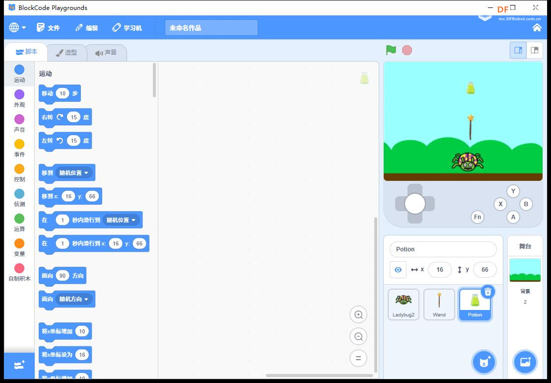

(4)魔药瓶程序
排列魔药瓶
魔药瓶会在程序开始后就出现在天空中,并且会出现6个,并且间距相等。所以我们需要用“重复执行()次”和“克隆()”来完成这个重复性的工作,并且每次克隆后都会固定往右移动——“将X坐标增加()”一定距离,保证每个克隆出来的魔药瓶间隔距离相等。

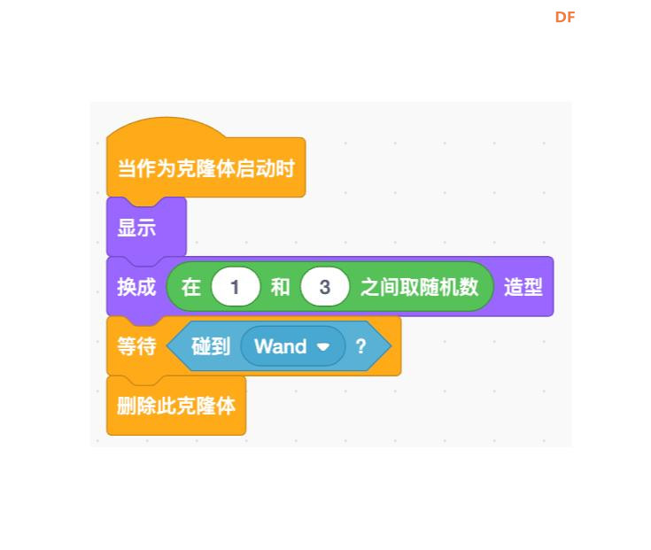

魔药瓶消失
克隆出来后还要改变瓶子造型,并且在被星星法杖击中后要消失,所以我们再次使用“当作为克隆体启动时”事件积木来完成这些流程。
这里我们让克隆体消失不是用“隐藏”积木,而是直接“删除此克隆体”,因为消失后这个克隆体就不再需要了。

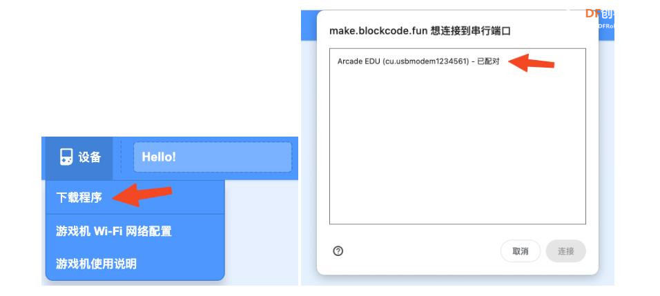

完成所有程序后,现在模拟器上运行一下,检查程序的错误,如果一切都正常,那么可以使用 Type-C 口的数据线(不能是只充电的充电线,必须是能进行数据传输的数据线)连接电脑和设备,然后点击“菜单”中的“设备”菜单,选择菜单的第一项“下载程序”——
发表于 2025-8-21 14:38:54
在弹出的设备列表窗口中,选中你的设备——“Arcade EDU (xxxxx)”,然后点击连接,等待程序下载完成。整个下载过程会因程序使用的资源数量、尺寸等因素用时有所不等,快则十几秒,慢则1~2分钟。但在下载完成一次后,更新程序就会大大缩短下载时间,没有更改的资源和程序都不会重新下载,只会下载新的资源和程序。
