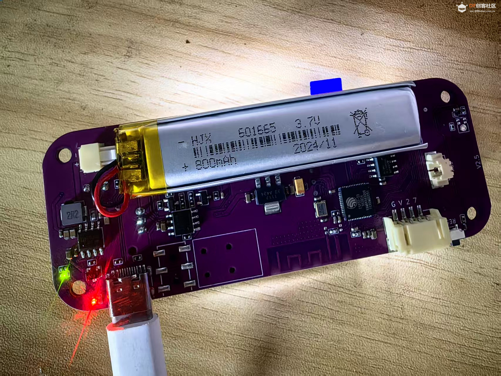

【花雕动手做】从零开始搭建 Scratch Arcade 开发环境
1、通过C口,USB数据线连接电脑
【花雕动手做】从零开始搭建 Scratch Arcade 开发环境图1

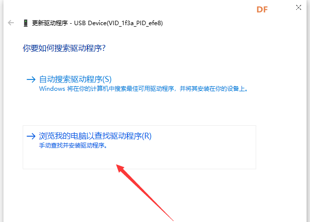

部分 Windows 7 系统下会因为缺少 USB 连接的驱动而导致无法通过USB线连接设备,可以参考下面步骤进行驱动的安装。
(1)识别设备: 连接USB转串口适配器到计算机的USB端口,系统会尝试自动检测并安装驱动。如果未能成功,可以通过设备管理器,右键选择”扫描检测硬件改动“。查看未识别或带有黄色惊叹号的设备。
(2)下载驱动: 由于Windows 7的内置驱动可能不支持所有USB转串口设备,因此需要从制造商官网下载合适的驱动程序。文件名可能是“USB驱动适合win7系统”这样的表述,这表明它是专为Windows 7优化的驱动。
(3)准备驱动: 下载完成后,找到下载的驱动文件,将其解压,记住解压的文件夹路径,后面将需要用到。
(4)安装驱动: 在设备管理器中,右键点击有感叹号的设备,选择更新驱动,然后选择“浏览我的电脑以查找驱动程序软件”。
(5)验证安装: 安装完成后,重新检查设备管理器,确保USB转串口设备已正确识别并显示为COM端口。此时,应该可以使用串口通信软件(如HyperTerminal或RealTerm)与连接的设备进行通讯了。

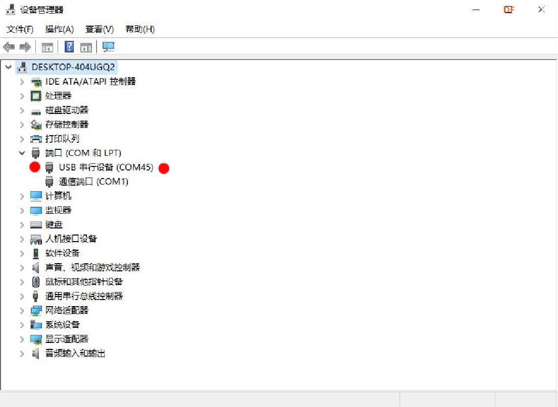

发表于 2025-8-18 16:32:25
3、打开设备管理器,确保USB转串口设备已正确识别并显示为COM端口。

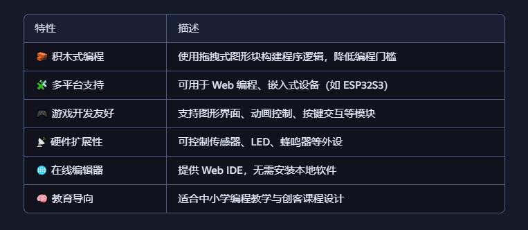

4、Scratch Arcade使用BlockCode 框架
BlockCode 是一个基于图形化编程理念构建的教育型编程平台,旨在通过“积木式代码”帮助用户以可视化方式学习编程逻辑。它融合了 Scratch 和 Blockly 的设计思想,适用于青少年编程教育、创客项目开发以及嵌入式硬件控制。BlockCode 的核心理念是 “Cracking code, one BLOCK at a time.”(逐块破解代码)。其主要特点:

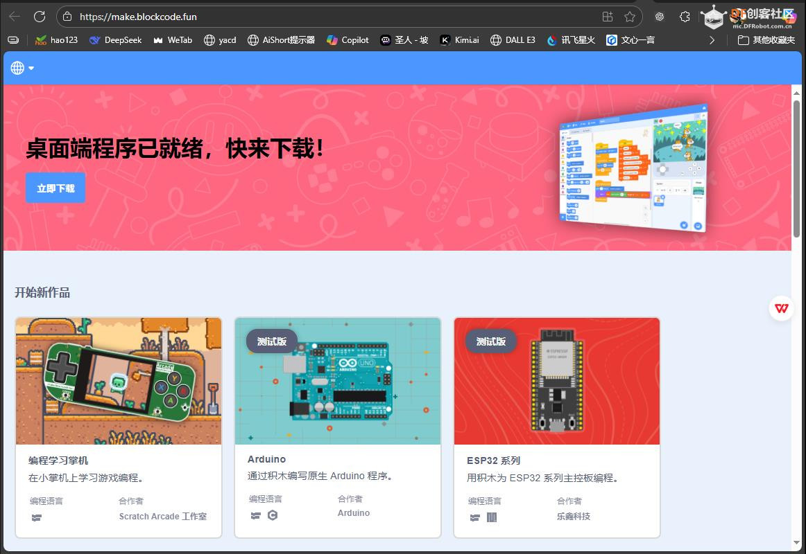

5、BlockCode 在线编程平台:
https://make.blockcode.fun/

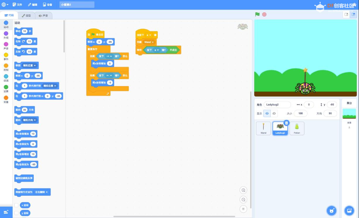

8、图形化(Scratch)
发表于 2025-8-18 18:57:40

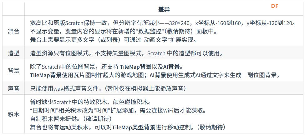

9、界面与Scratch完全一样,大部分的编程积木模块也都一样,少部分因为硬件特征有所不同(以后缺少的部分会逐步补全,更贴近原版 Scratch 的积木模块和功能),更方便熟悉Scratch的老师进行教学。
扩展模块差异比较大,拥有更多硬件(需要连接相应外设)方面的控制模块和AI模块。

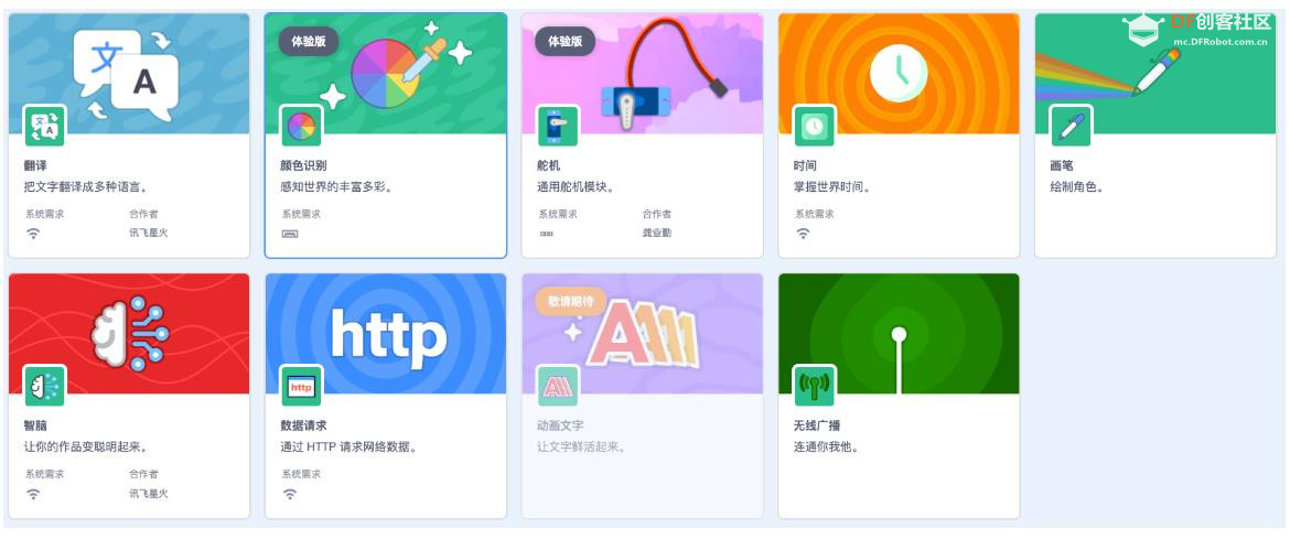

10、丰富的扩展功能
通过丰富的扩展实现更多天马行空的想法,扩展涵盖图形、数据、算法、传感器、(电机)执行器、AI等等多个方面,更多扩展后续将陆续推出。

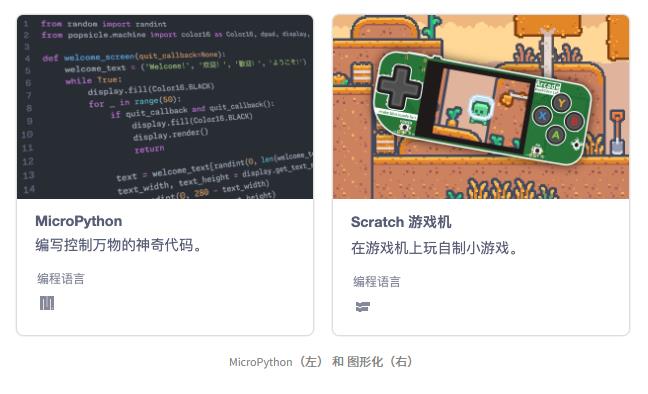

11、MicroPython
固件基于最新 MicroPython 1.2x 版本编译,增加了特有的包,更方便开发游戏和小程序。
MicroPython 编程平台敬请期待。

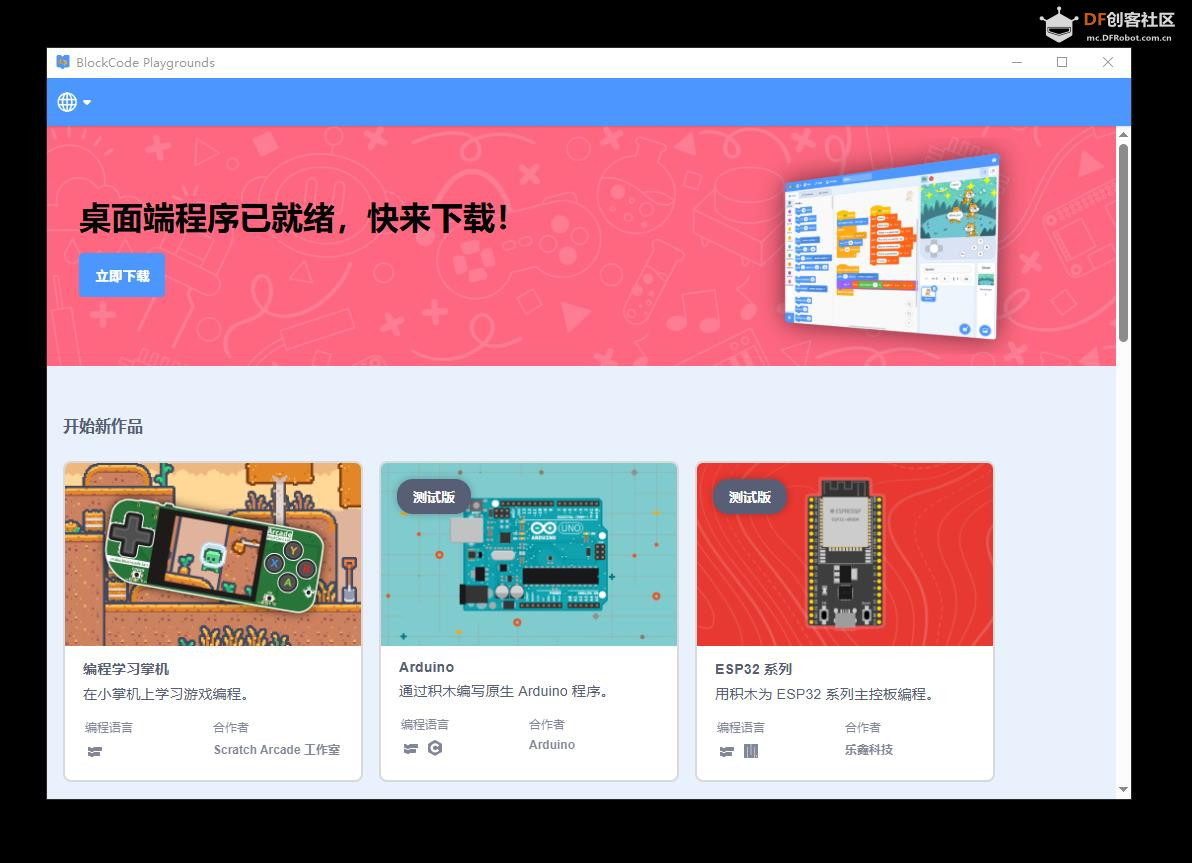

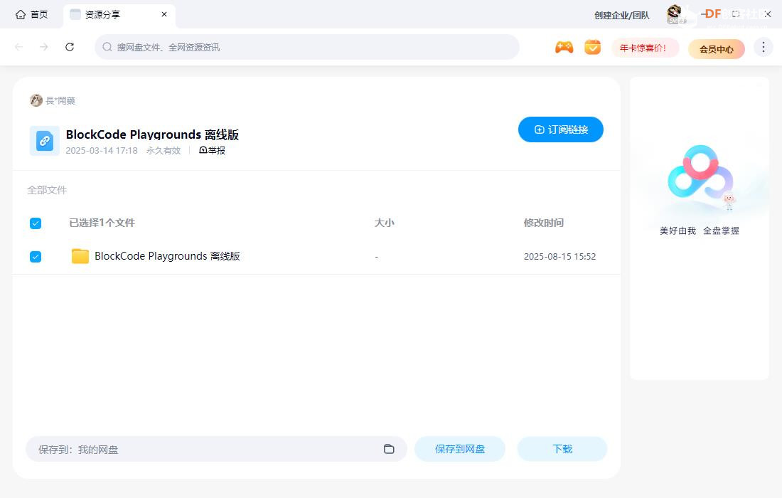

12、离线电脑端
【花雕动手做】从零开始搭建 Scratch Arcade 开发环境图2
