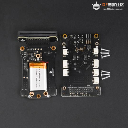

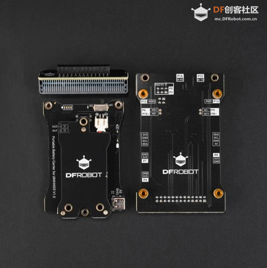

行空板M10电机IO扩展板与M10电池扩展板的组合是专为行空板(UNIHIKER)M10在机器人控制、物联网终端、移动创客项目开发中遇到的无法移动供电、接口受限、动态难控制等难题,提供了便携式开发解决方案。
行空板M10电机IO扩展板集成双路直流电机驱动、红外收发、RGB 灯效交互,还通过引出金手指扩展出行空板 M10 的剩余 I/O 接口,使设备具备动态控制与多元交互能力。行空板M10电池扩展板配备 800mAh 电池,兼具长效续航与智能充放电保护功能;二者采用乐高兼容结构及即插即用设计,方便用户迅速搭建兼具动力、感知与创意的项目原型,实现供电与功能扩展的无缝衔接,同步提升开发效率与移动便携性。

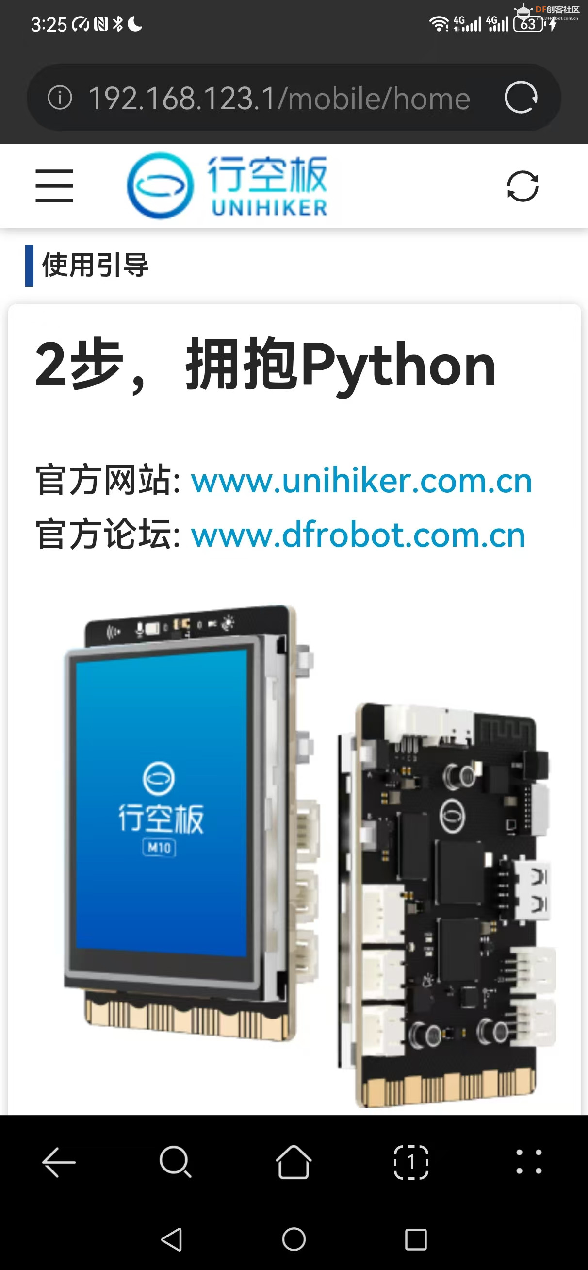

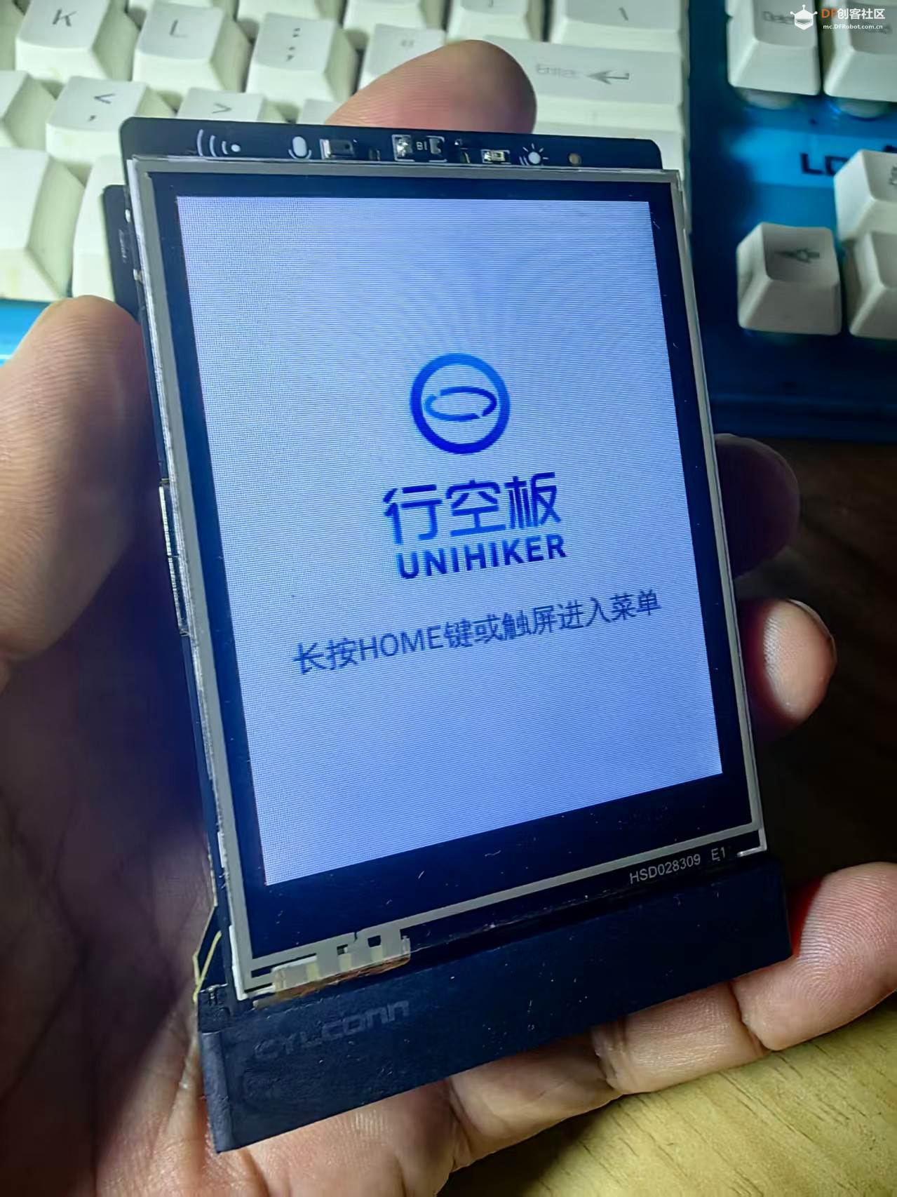

Mind+ Python模式编程(行空板)
1、下载及安装Mind+官网最新软件。下载地址:https://www.mindplus.cc

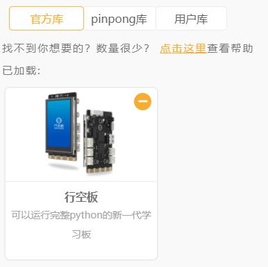

2、切换到“Python模式”。“扩展”中加载“行空板”。
3、菜单“连接设备”,选择行空板的IP地址连接。
【花雕动手做】行空板M10组合扩展板之无线热点配网图1

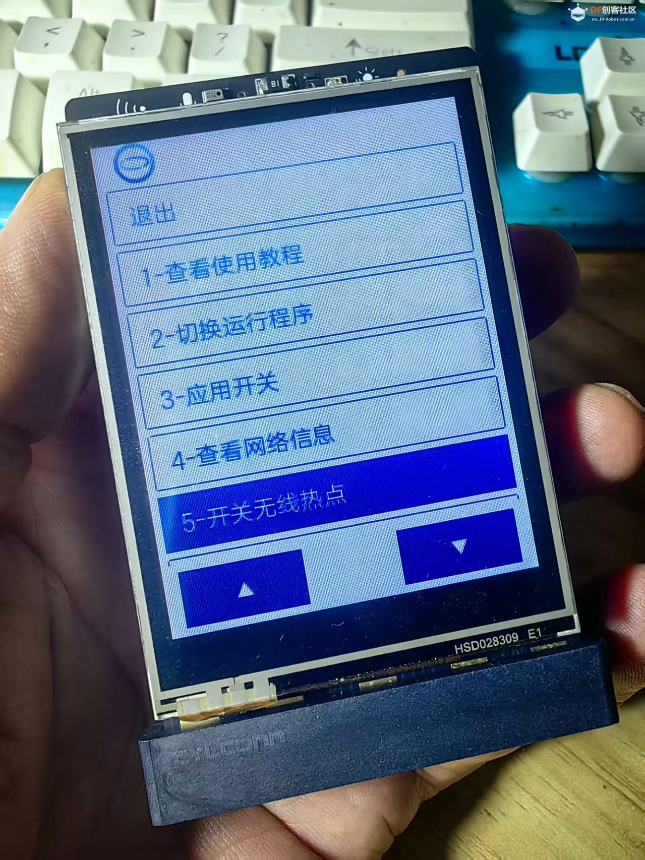

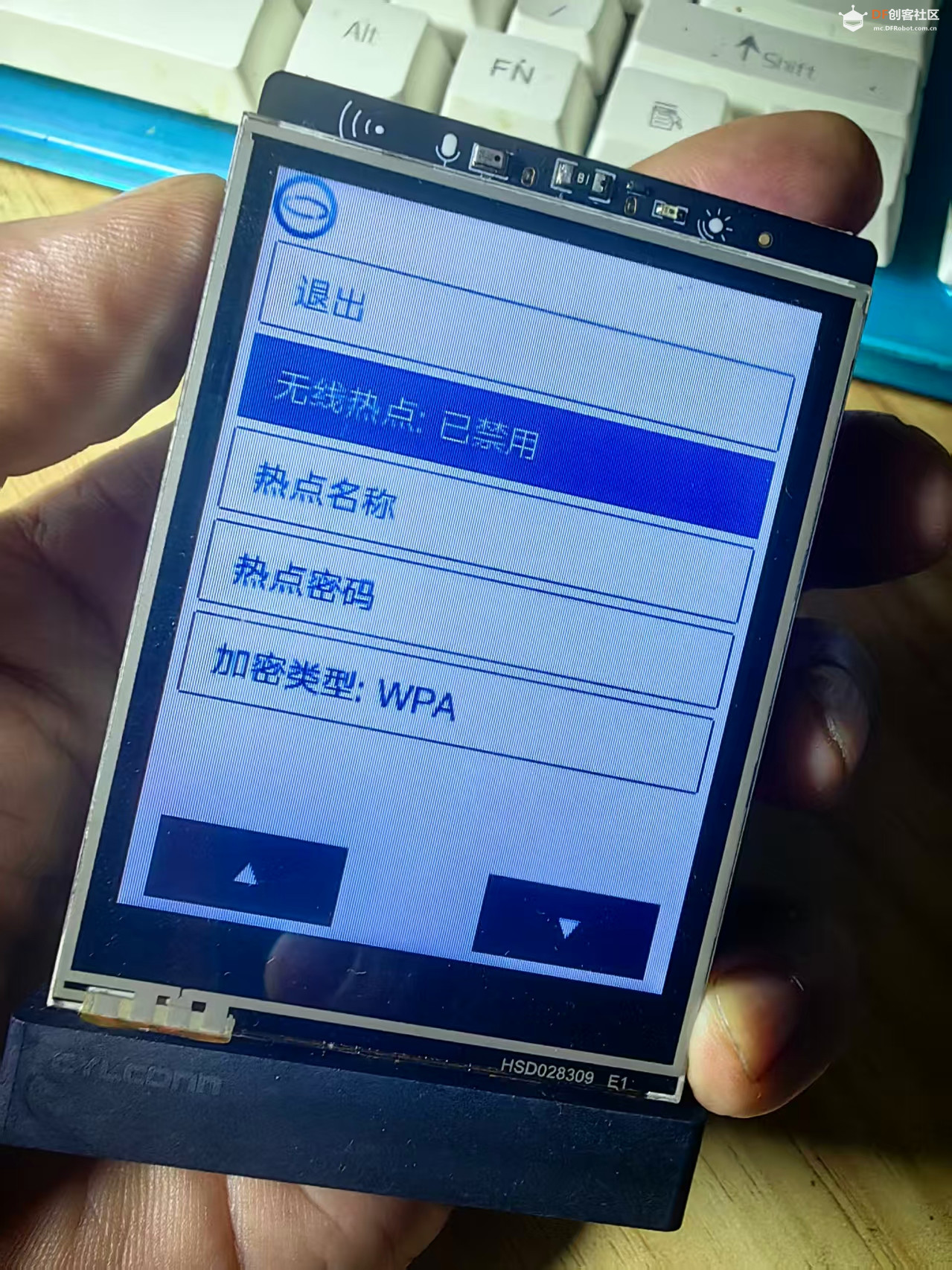

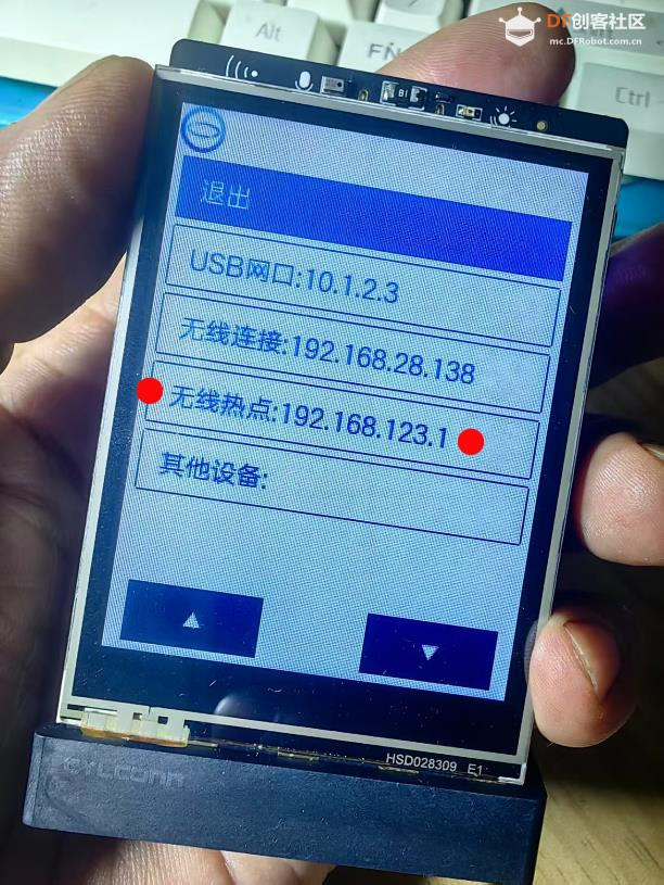

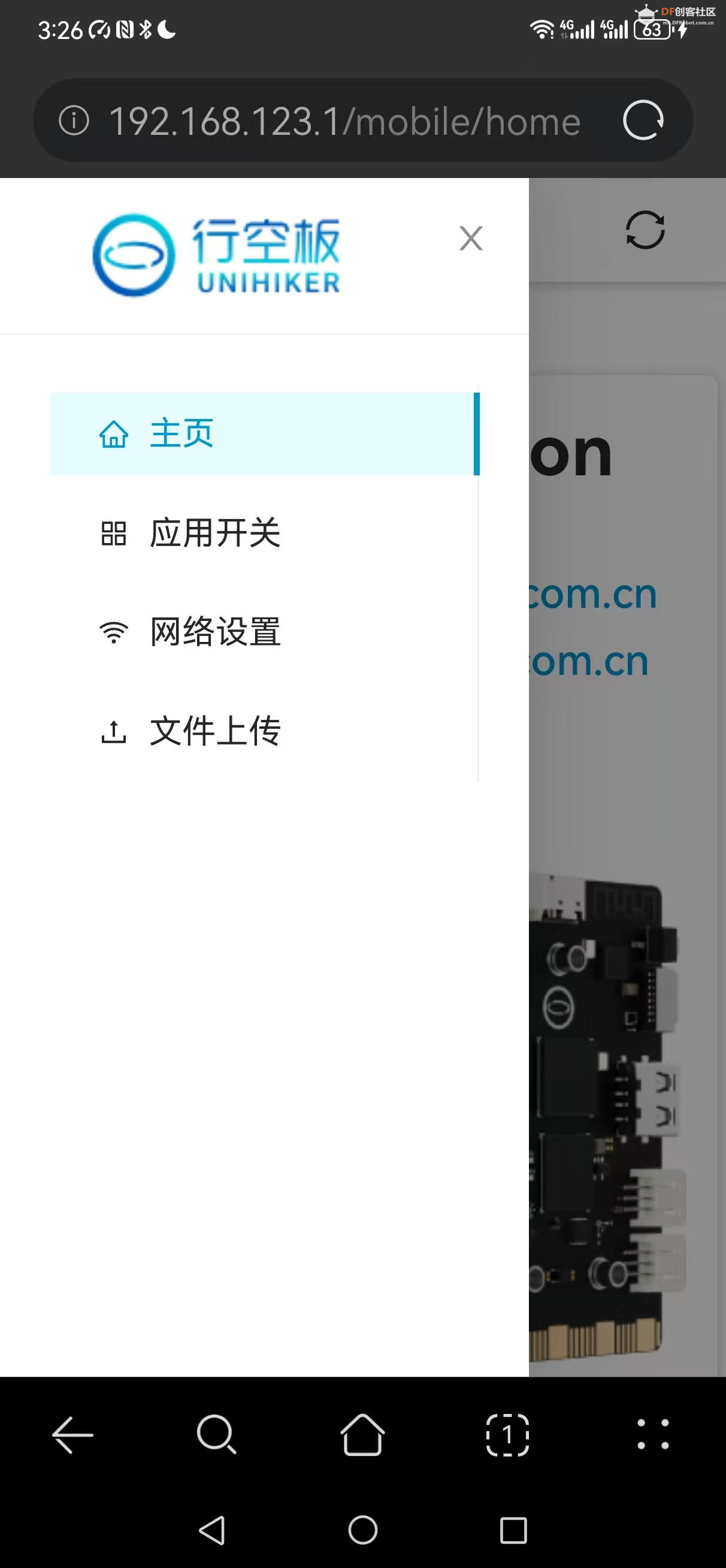

行空板 M10 可通过编程设置为无线热点模式(AP 模式),自身作为 WiFi 热点发射信号。
【花雕动手做】行空板M10组合扩展板之无线热点配网图2

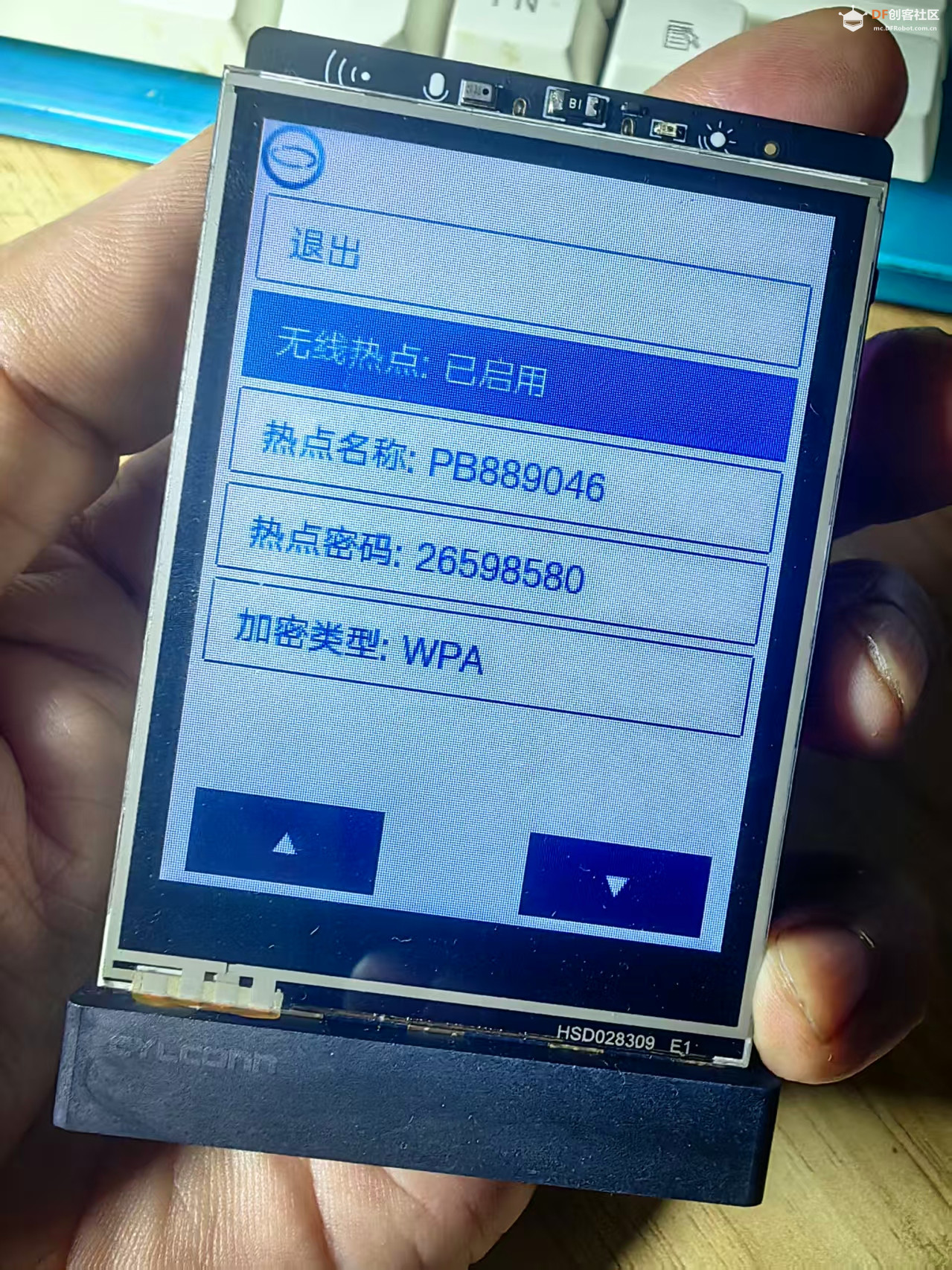

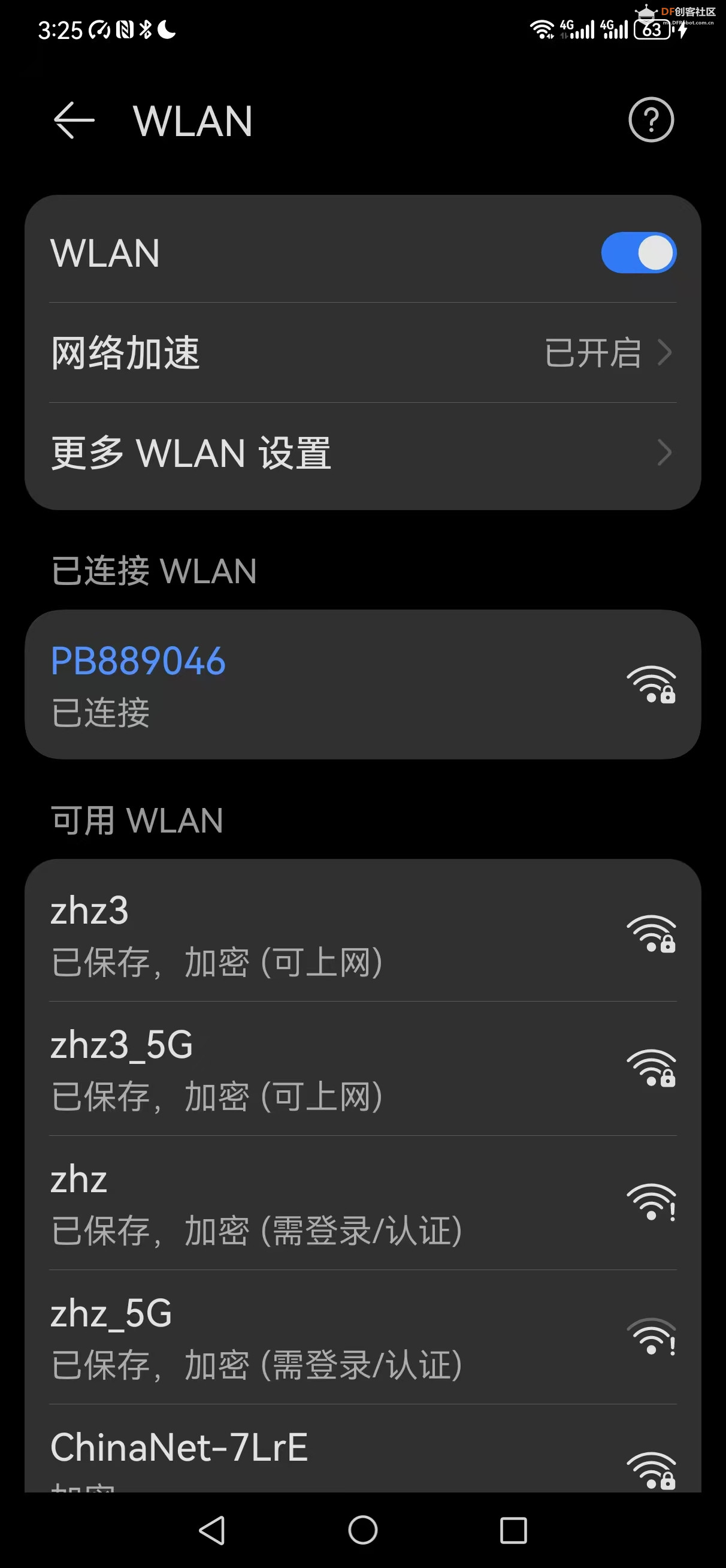

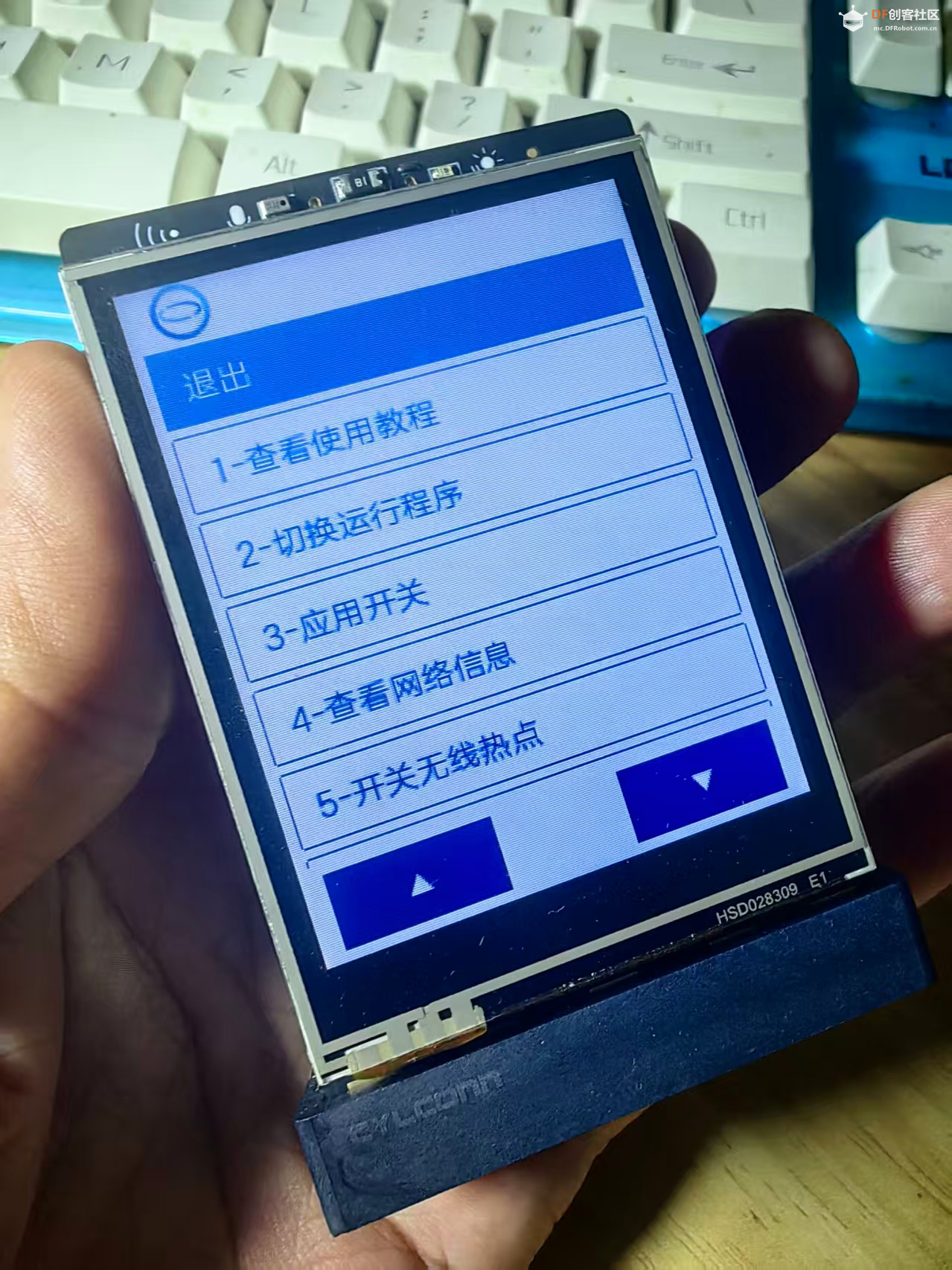

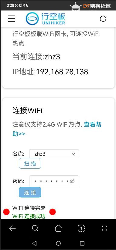

用户的手机、电脑等设备连接该热点后,通过网页或专用工具向行空板发送目标 WiFi 的账号和密码,行空板接收并保存信息后,即可切换到 Station 模式连接目标网络,完成配网。
【花雕动手做】行空板M10组合扩展板之无线热点配网图3
