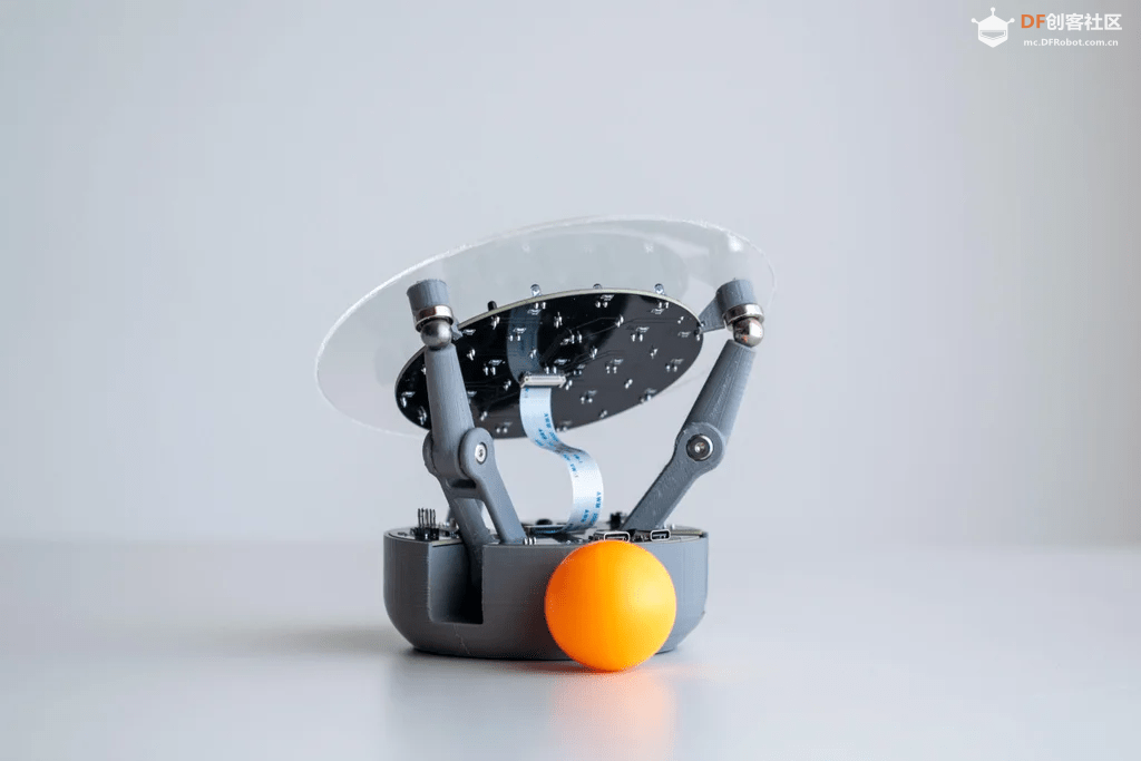

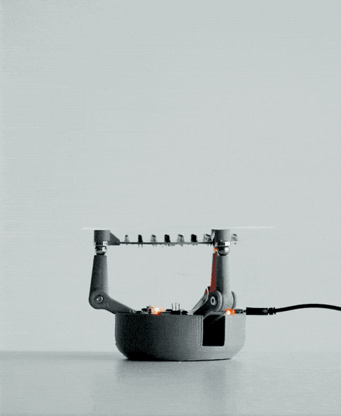

想象一下,有个机器人,不靠手不靠脚,就能让一个球稳稳地待在板子上,无论怎么晃动都掉不下去,听起来是不是挺有意思?
手把手教你造一个会「玩球」的平衡机器人!图1
今天,就带大家认识一位“平衡艺术家”—— BaBot!
由 Johan Link 开发的 BaBot,不是什么遥不可及的高科技,而是一个完全开源、你可以亲手打造的球平衡机器人项目!

BaBot 的诞生也挺有意思,它从 2018 年一个高中项目起步,最初用电脑加摄像头追球,后来迭代到树莓派版本。但现在这个最新版,用了更精巧的红外传感器和 ATmega32U4 微控制器,体积更小巧,成本更亲民,而且搭建起来也更方便。

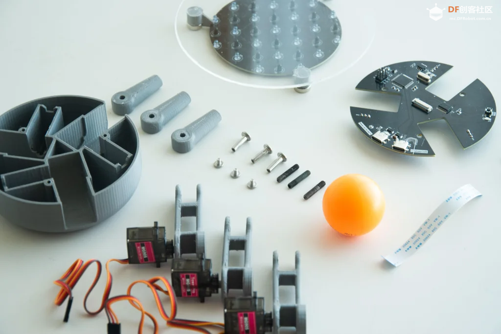

准备工作
硬件部分
  • 1块 2mm 厚的亚克力板 (PMMA),就是它的“舞台”啦!
  • 16颗 红外光电晶体管 + 16颗 广角红外 LED (BaBot 的“眼睛”)
  • 1块 定制 PCB 电路板 (可以在各大PCB平台定制)
  • 1颗 ATmega32U4 微控制器 (机器人的大脑)
  • 1颗 CD74HC4067 16 通道模拟/数字多路复用器
  • 1个 5V 10A 直流电源 (动力来源)
  • 3个 MG90 微型舵机 (让板子动起来的小马达)

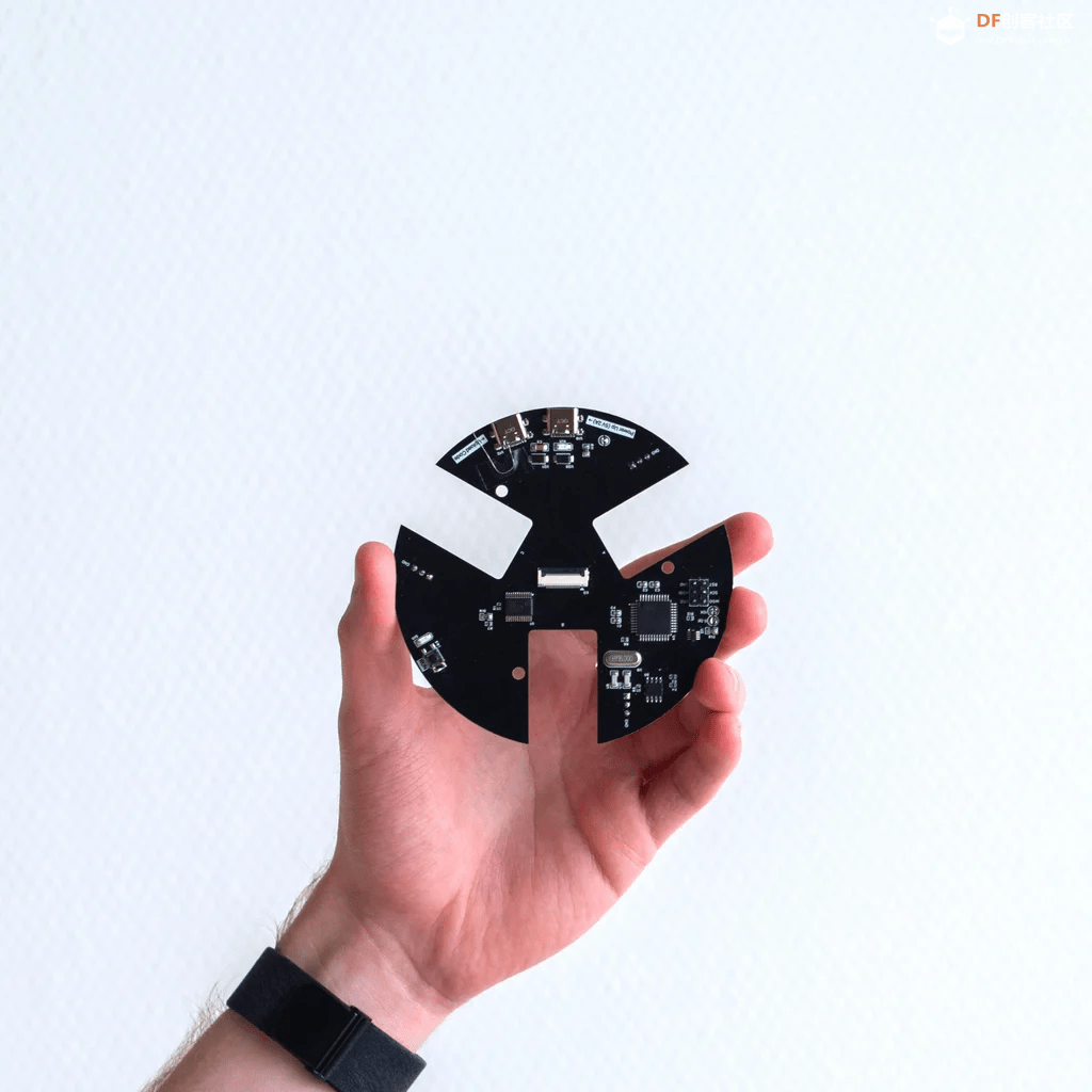

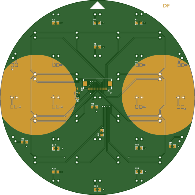

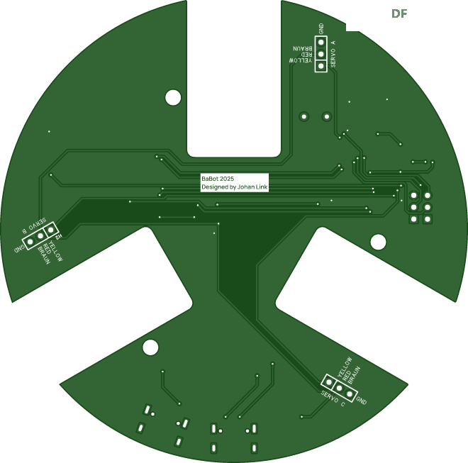

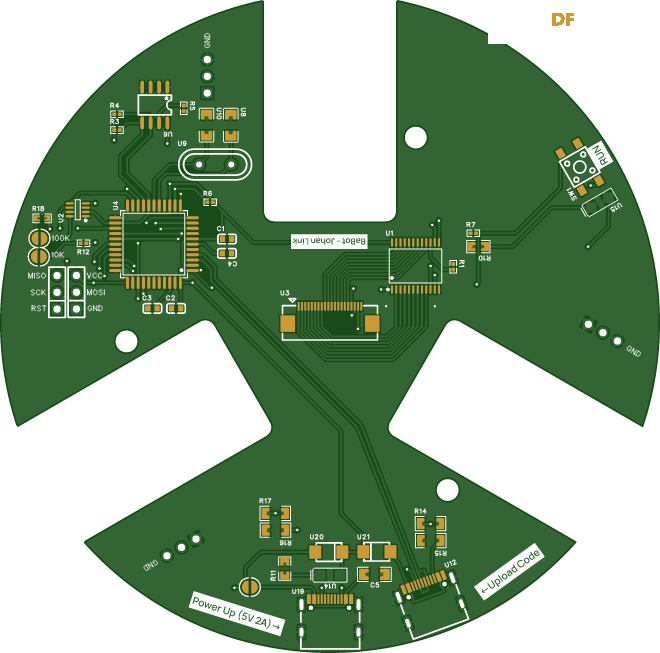

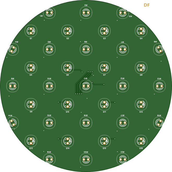

第一步:搞定最核心的“骨骼”—— PCB 板
手把手教你造一个会「玩球」的平衡机器人!图4
手把手教你造一个会「玩球」的平衡机器人!图5
手把手教你造一个会「玩球」的平衡机器人!图6
手把手教你造一个会「玩球」的平衡机器人!图7
可以在这边下载打样:https://www.pcbway.com/project/s ... Robot_7efa0601.html
实物展示:
手把手教你造一个会「玩球」的平衡机器人!图8
手把手教你造一个会「玩球」的平衡机器人!图9

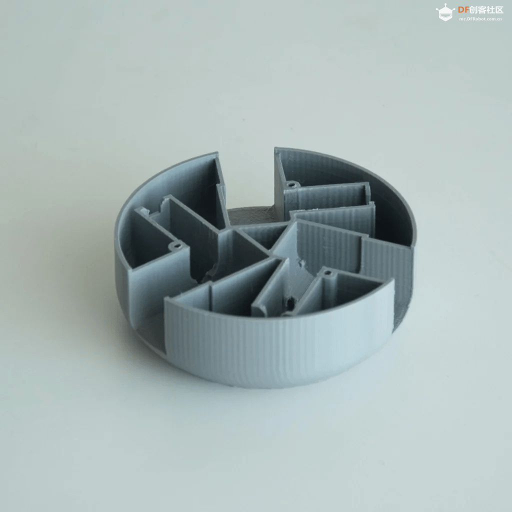

第二步:打印出机器人的“肌肉”—— 3D 打印结构件
BaBot 的身体框架、机械臂什么的,都是靠 3D 打印机打印出来的。
注意,那些要和舵机亲密接触的零件,打印精度得高一点。
手把手教你造一个会「玩球」的平衡机器人!图10
手把手教你造一个会「玩球」的平衡机器人!图11
STL文件可以直接到Thingiverse上下载:https://www.thingiverse.com/thing:7021268/files

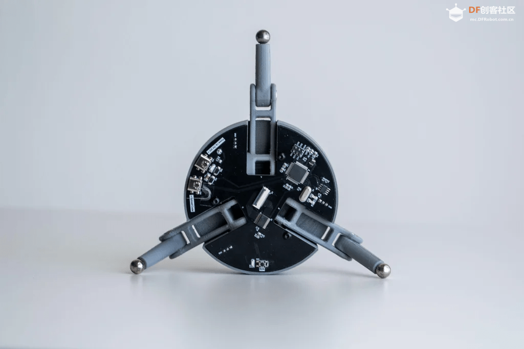

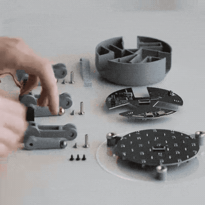

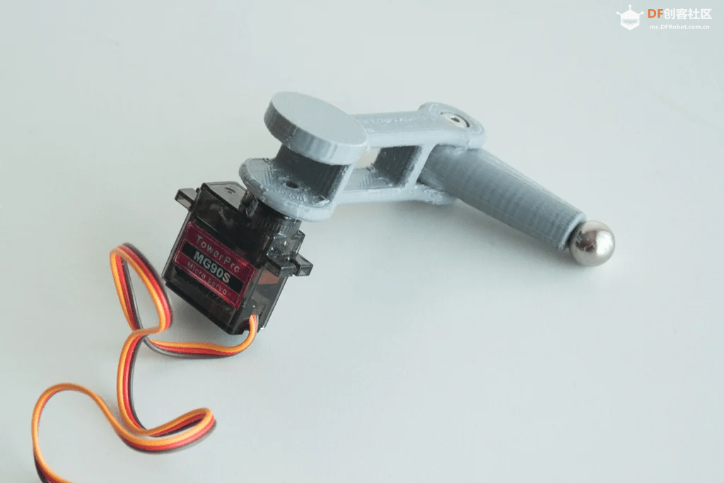

第三步:组装“手臂”和“关节”
3D 打印件到手后,先把那三根机械臂装好,然后把它们连到 MG90S 舵机上。
手把手教你造一个会「玩球」的平衡机器人!图12
手把手教你造一个会「玩球」的平衡机器人!图13

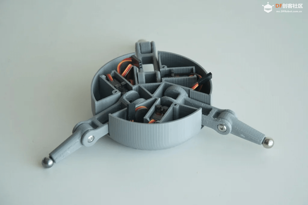

第四步:搭起机器人的“基座”
手把手教你造一个会「玩球」的平衡机器人!图14
接着,把刚才装好的舵机臂安装到底座上。这就是 BaBot 的地基,所有电子器件都要放上面,平衡的魔法也从这里开始!
手把手教你造一个会「玩球」的平衡机器人!图15
手把手教你造一个会「玩球」的平衡机器人!图16

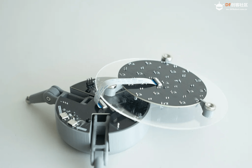

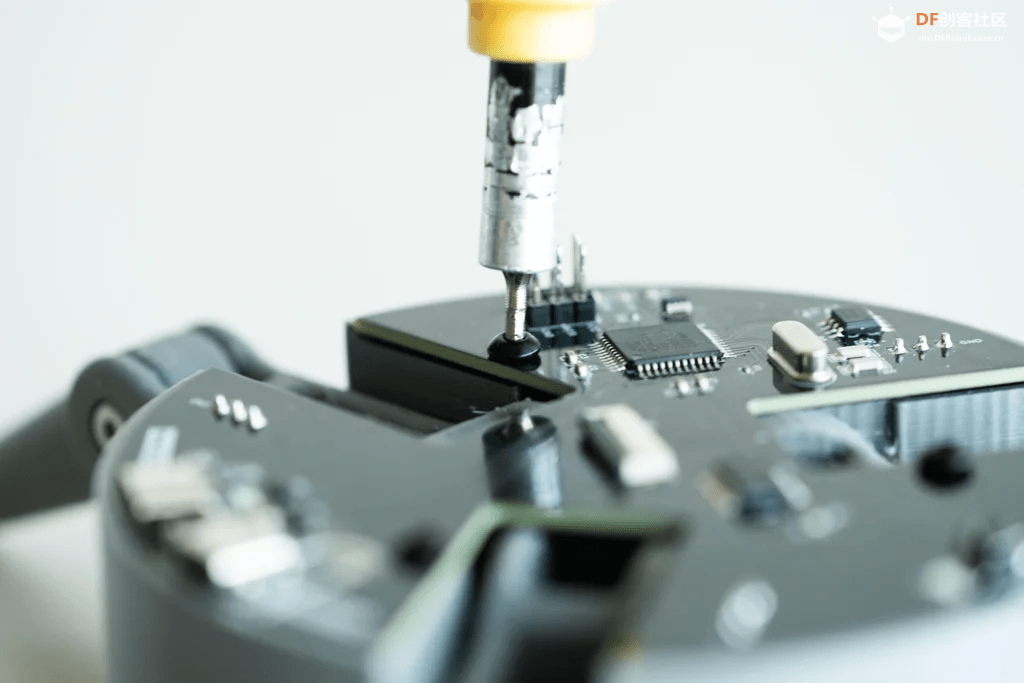

第五步:给机器人盖上“帽子”—— 安装顶板
现在,把那块亚克力透明顶板装到第二块 PCB 上,球就是在这上面滚来滚去的。
手把手教你造一个会「玩球」的平衡机器人!图17
手把手教你造一个会「玩球」的平衡机器人!图18

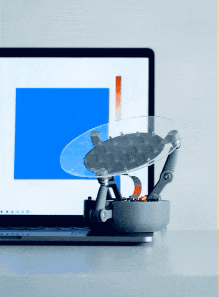

BaBot 到底是怎么做到“球不落地”的?
手把手教你造一个会「玩球」的平衡机器人!图20
当你在透明板上放上球,一连串神奇的事情就发生了:

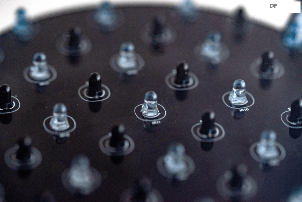

  • 红外眼捕捉: 板子下面藏着一块秘密武器——全是红外 LED 和光电晶体管的电路板。LED 不停地向上发射红外光,光碰到球底部后反射回来,被光电晶体管接收到。这样,BaBot 就知道球现在滚到哪儿了,而且是实时的!
  • 大脑思考: 球的位置数据嗖嗖地传送到主板上的 ATmega32U4 微控制器(就是 Arduino Leonardo 的同款芯片)。它立刻启动 PID 算法,计算出球现在的位置和它理想中“待着不动”的位置(通常是板子中心)差了多少。
  • 计算完美倾斜: 知道了偏差,怎么把球“赶”回中心呢?BaBot 需要聪明地倾斜板子!它会解一系列复杂的逆运动学方程,算出每个舵机需要转动多少角度才能让板子达到那个“刚好”的倾斜角度。
  • 身体行动: 舵机收到角度指令,立刻开始转动!连接舵机的机械臂末端有小金属球,它们像灵活的关节一样,通过磁力吸附在板子下面。舵机一动,板子就跟着倾斜!
  • 循环往复: 板子动了,球的位置变了。BaBot 的红外眼又立刻捕捉新的位置,然后大脑再次计算、舵机再次调整…… 这个反馈回路每秒钟重复约 30 次!就像给球施了魔法一样,让它稳稳地不掉下来。
这就是 BaBot 实时球平衡的秘密,传感器、控制算法、精密机械完美配合。

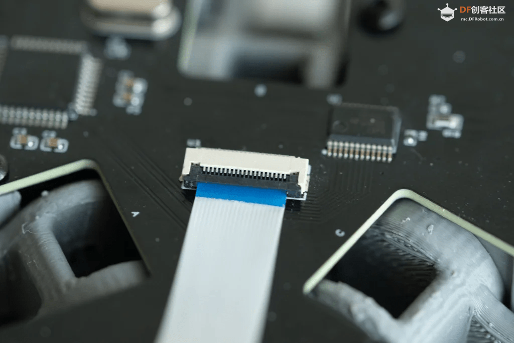

发表于 2025-6-17 18:11:34
这种FFC排线可以替换成FPC排线,更耐弯折且更轻薄哦,还能免费打样
