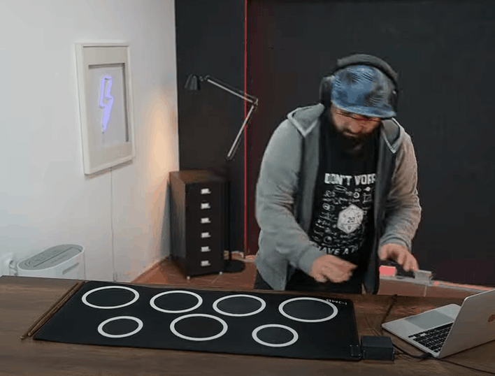

【Arduino 动手做】桌面版 MIDI 架子鼓

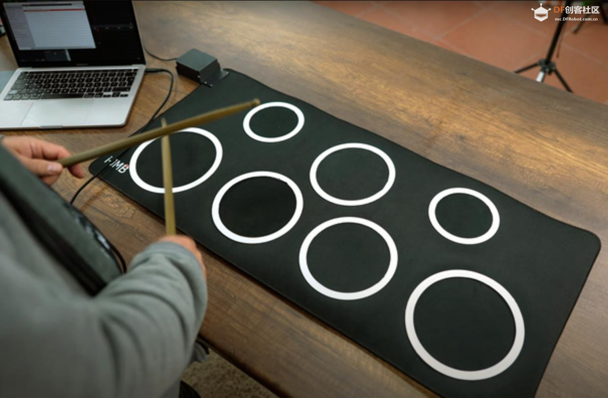

我一直梦想着在家里有一套架子鼓,但空间、噪音和成本一直是挑战。所以,我决定制作自己的紧凑型桌面 MIDI 鼓组,它由 USB 供电,并且对每一次敲击都有响应!
我将带您了解我创建这些 DIY MIDI 鼓的整个过程 - 从使用压电传感器到使用 3D 打印设计布局,再到使用 Arduino Leonardo 进行编码。
此设置可与 GarageBand、Ableton 等程序无缝协作。和我一起探索如何也能拥有一套适合你办公桌的架子鼓!

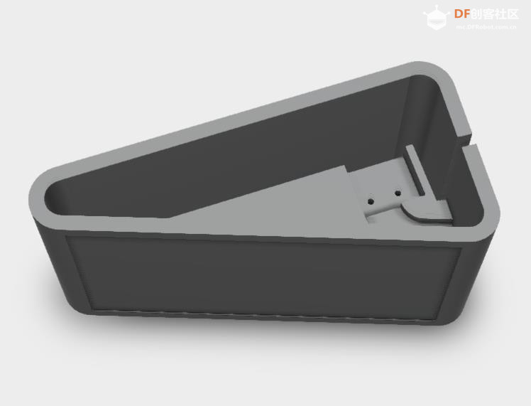

第 1 步:打印 3D 模型
没有特殊要求。我对所有部件都使用了标准的 15% 填充物。

【Arduino 动手做】桌面版 MIDI 架子鼓图2
【Arduino 动手做】桌面版 MIDI 架子鼓图1

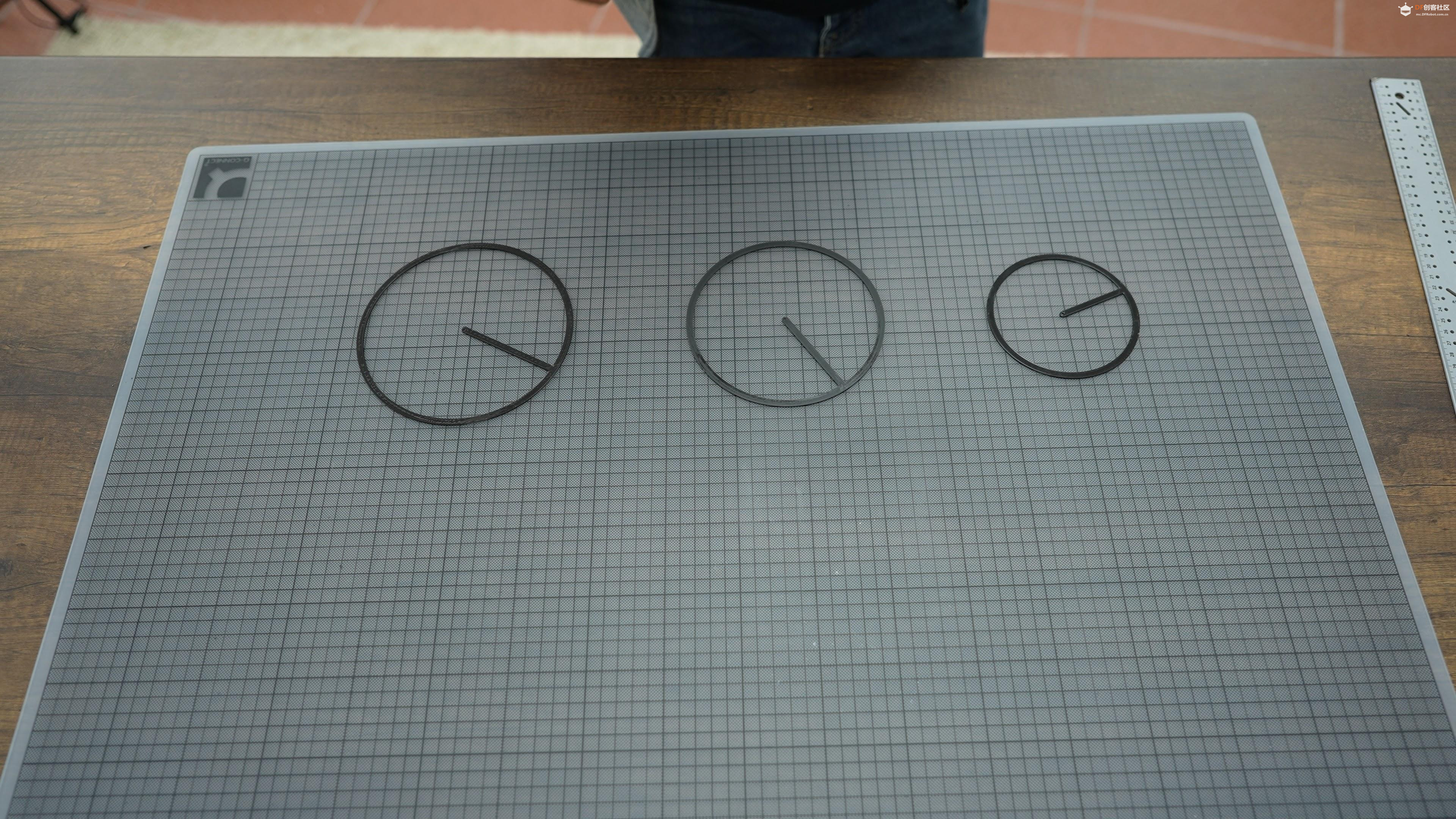

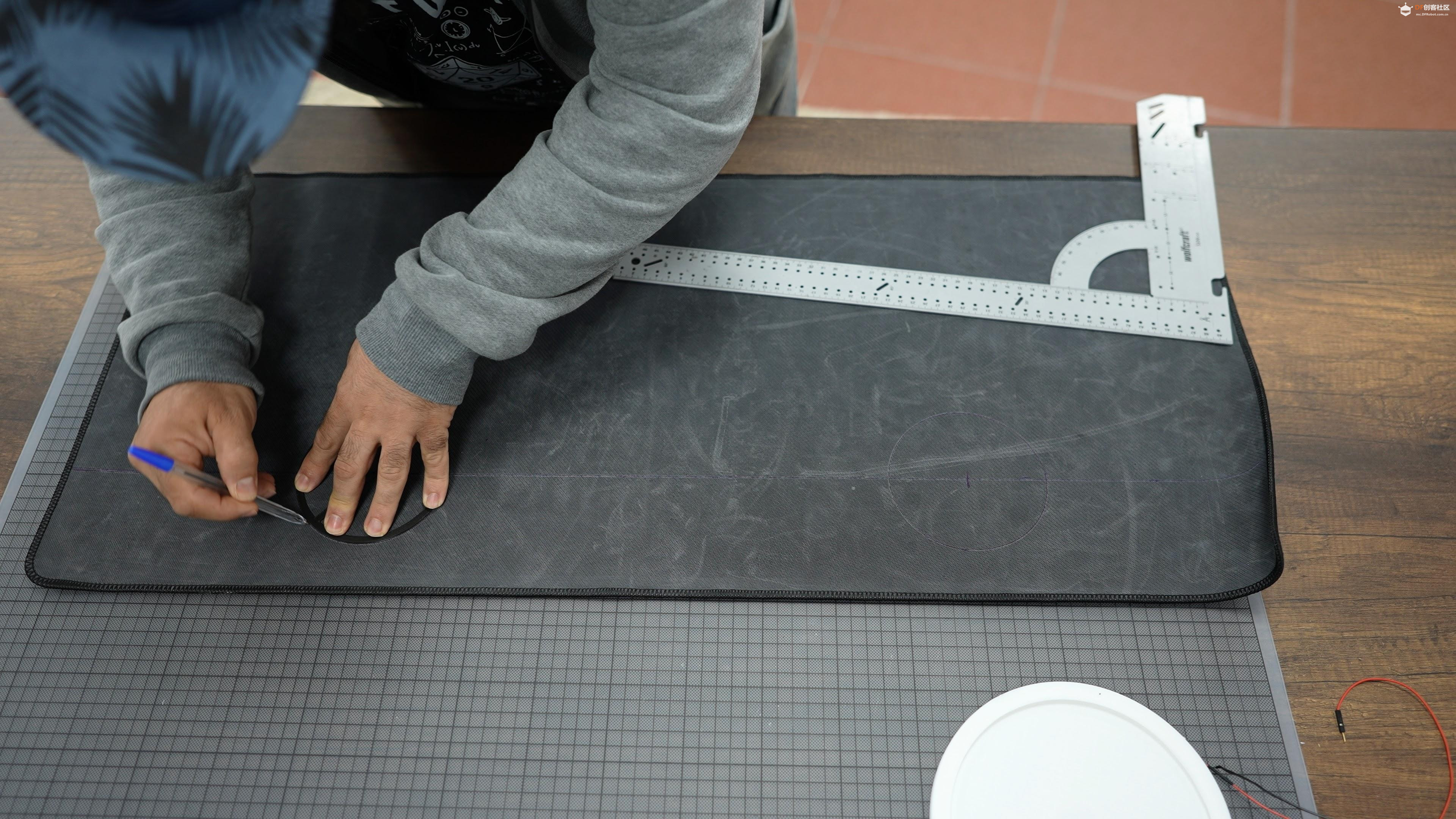

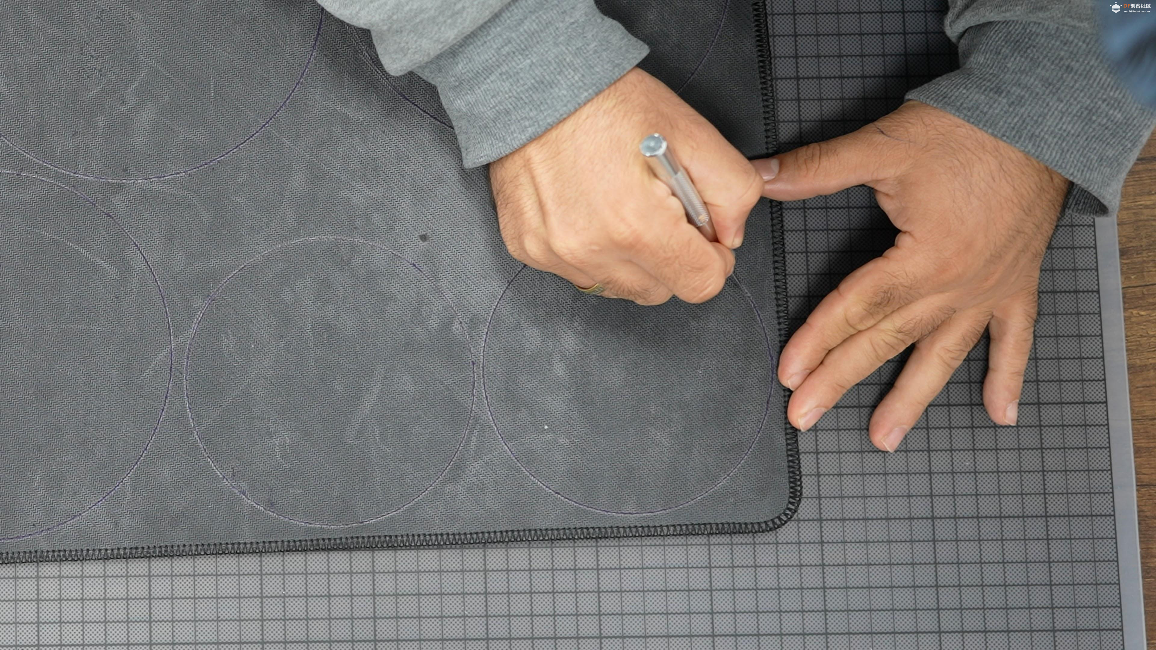

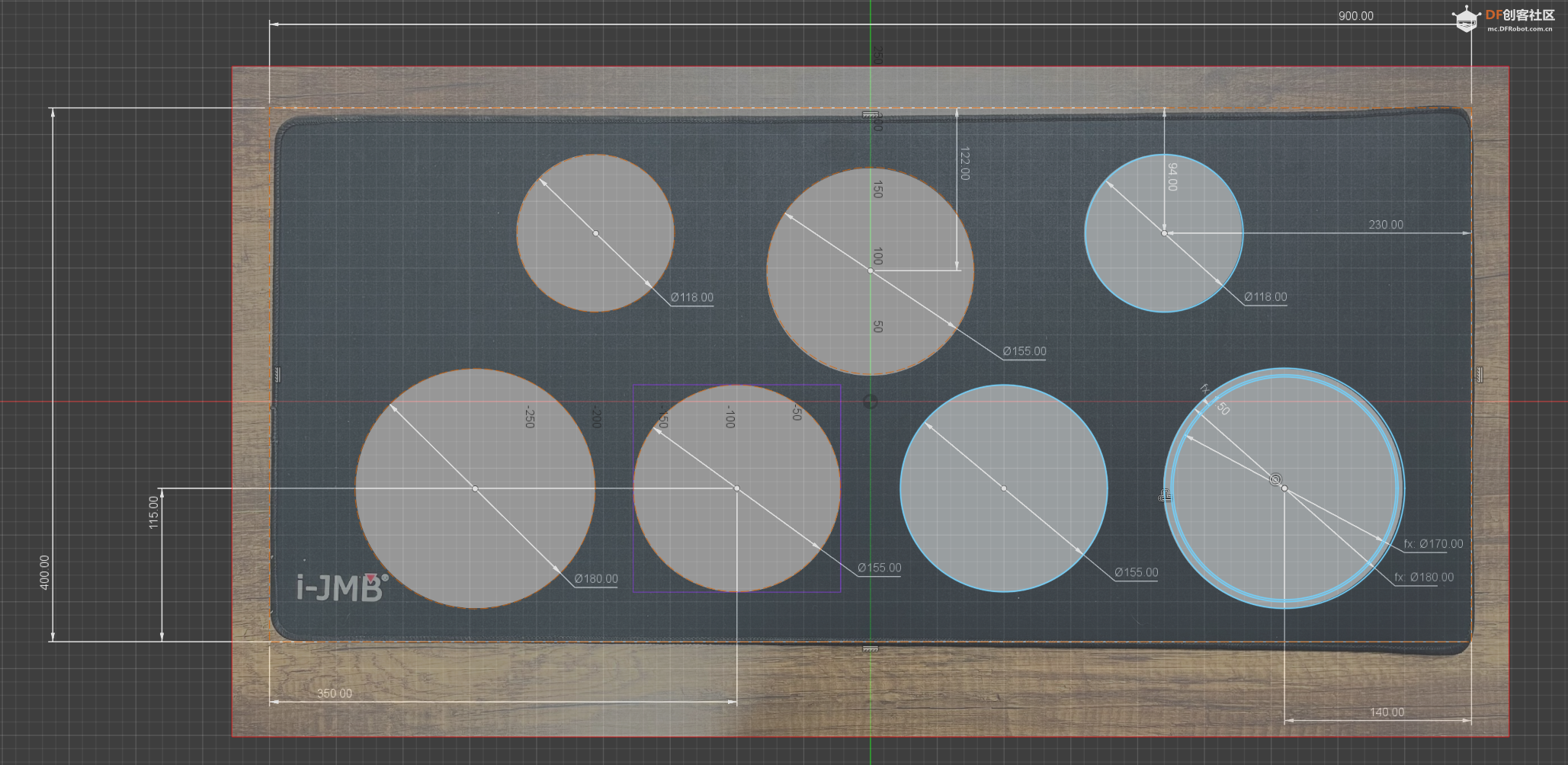

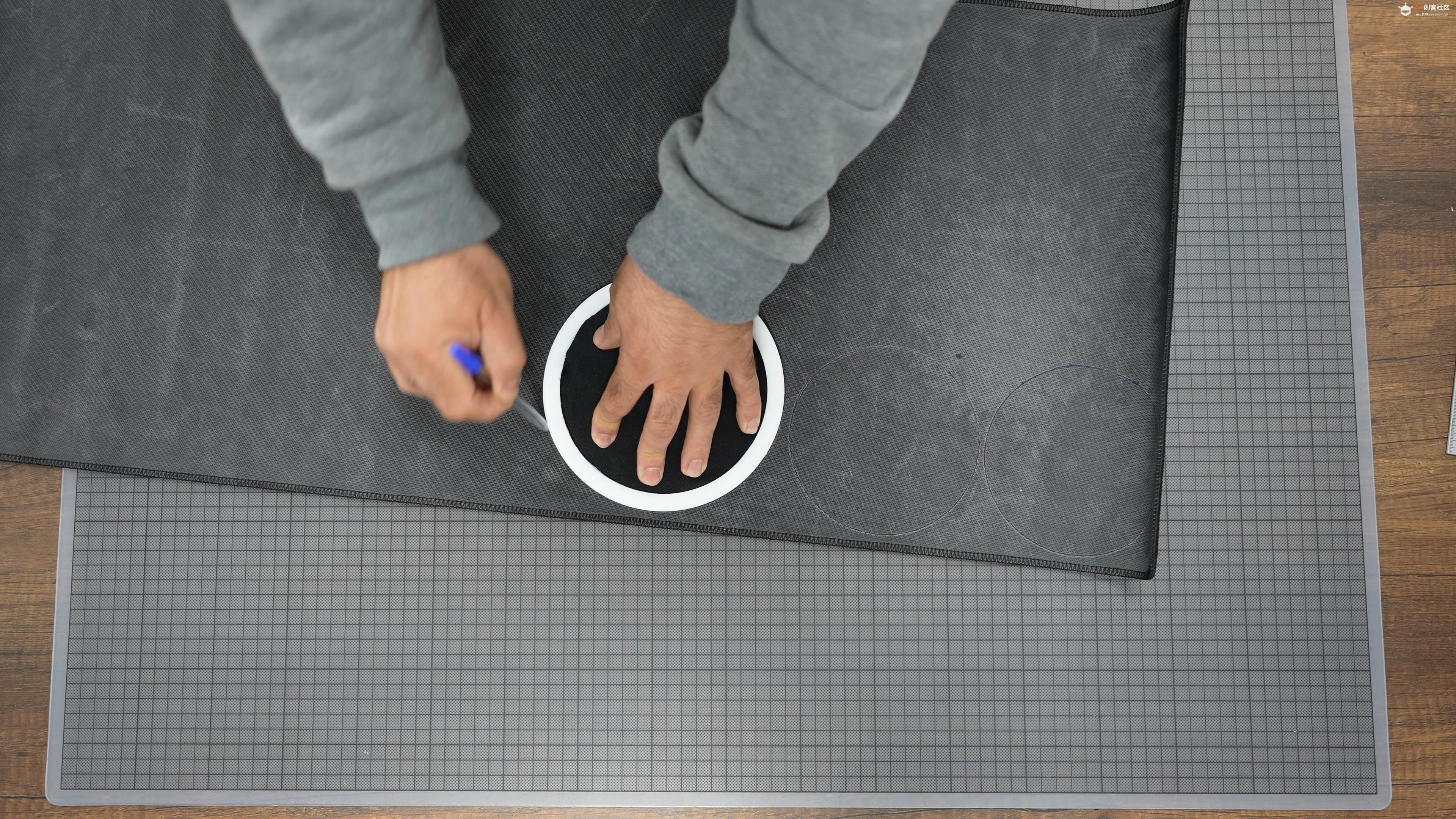

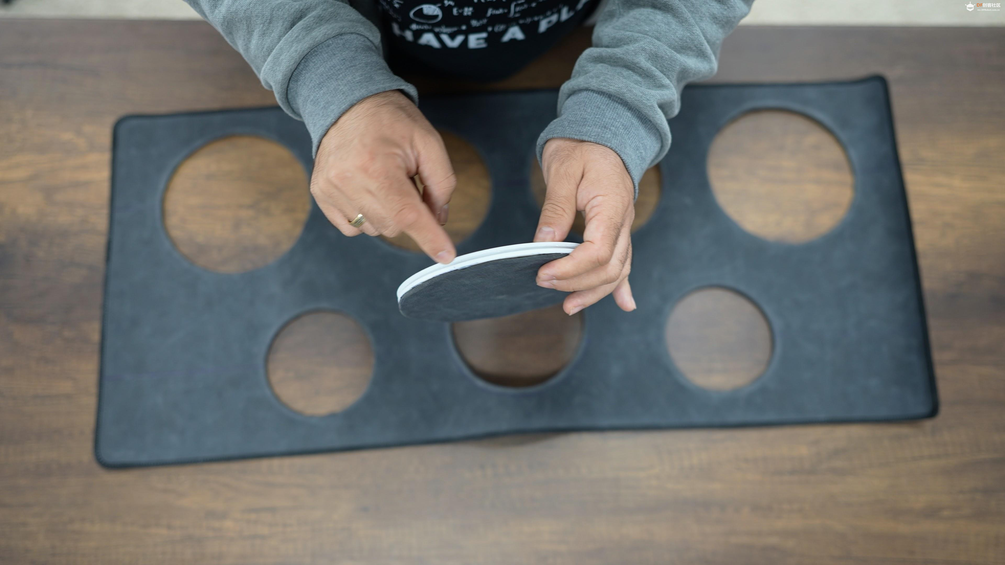

第 2 步:切割和塑造主垫
标记垫子:使用尺子和钢笔勾勒出您需要切割的区域。每个 Pattern 都应与三个 pattern(DrumPatternBig.stl、DrumPatternMiddle.stl、DrumPatternSmall.stl)之一的直径匹配。您可以使用图片上显示的布局或自行安排。
切块: 用美工刀或剪刀沿着标记小心地剪开。确保边缘光滑以完美贴合。

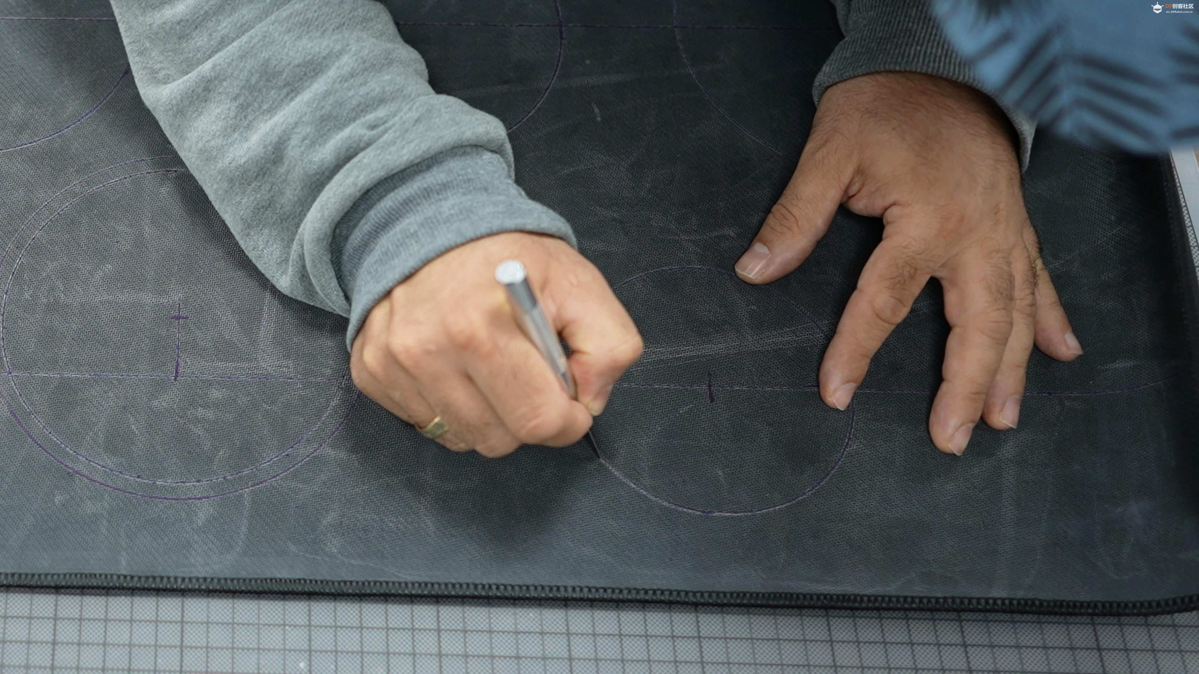

第 3 步:从第二个垫子上切下底面
标记垫子:使用尺子和钢笔勾勒出需要剪切的区域。每块应与其中一个板的直径相匹配。
切块: 再次,使用美工刀或剪刀沿着标记小心地剪开。

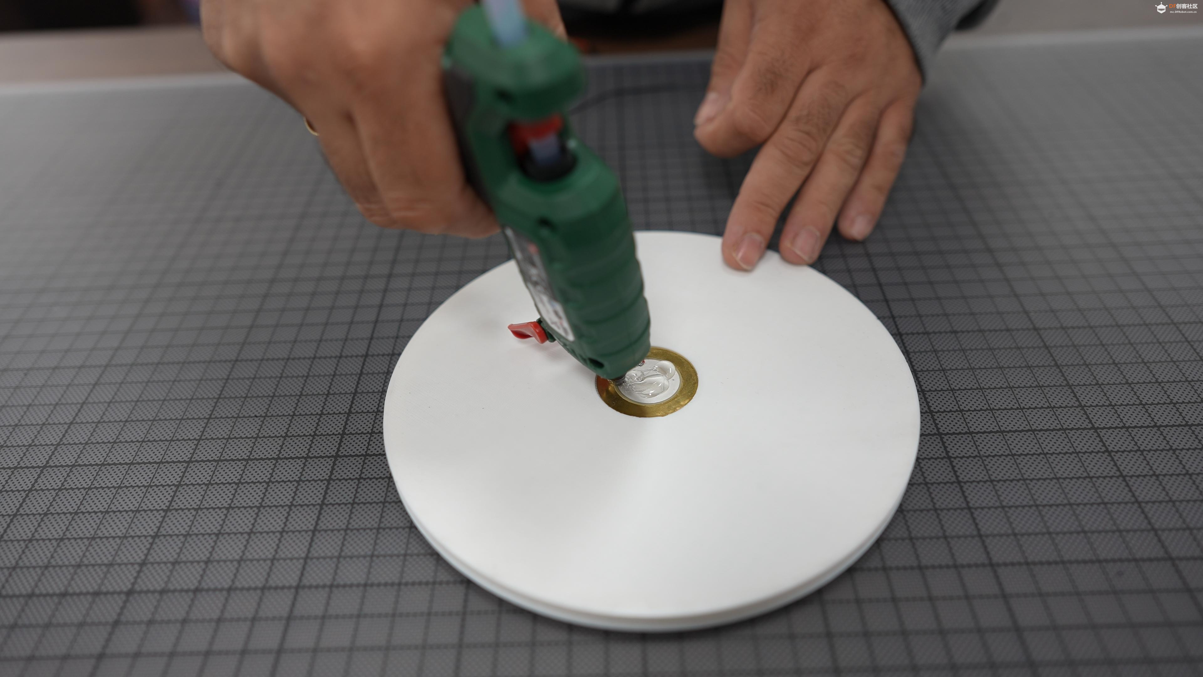

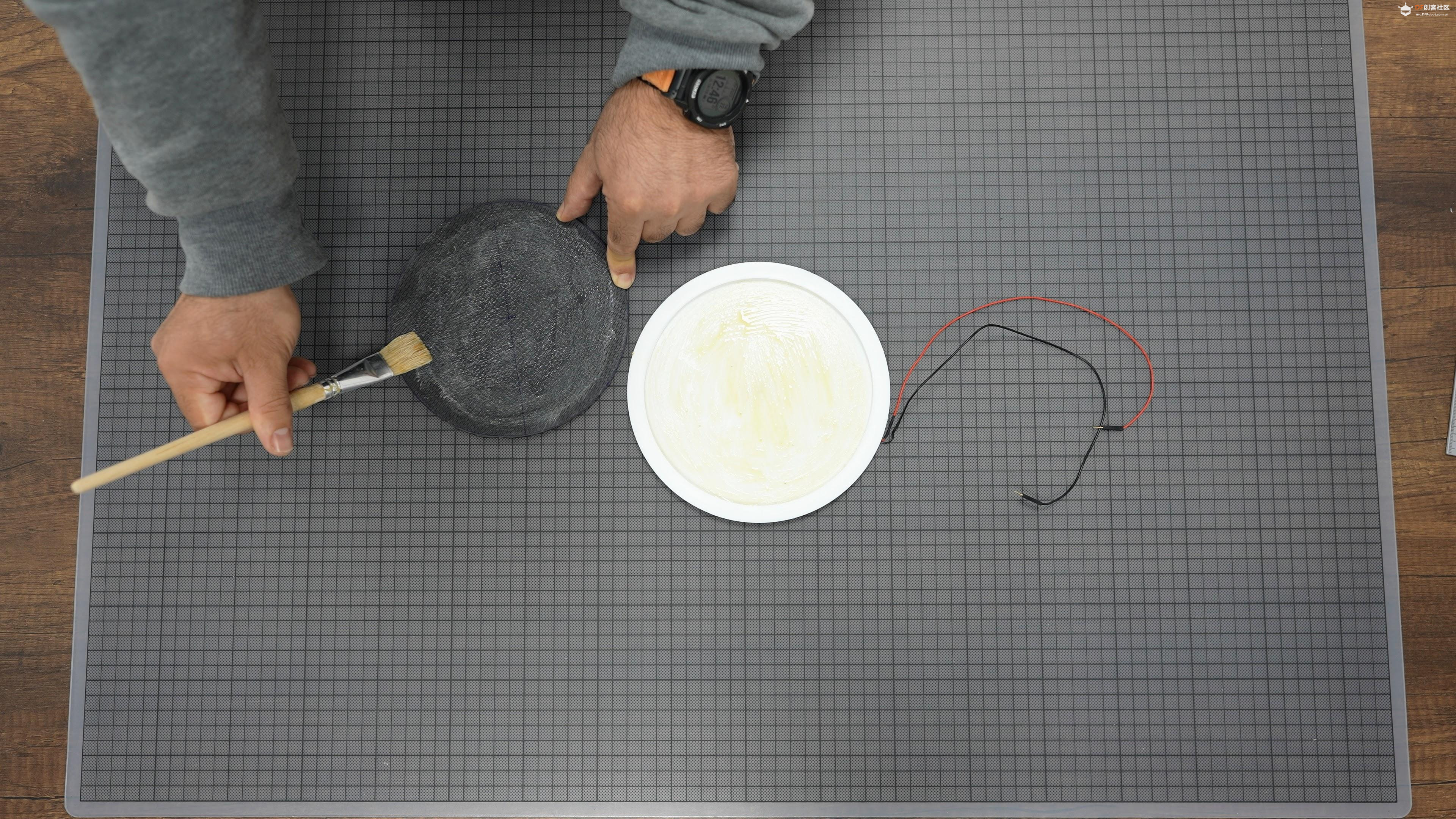

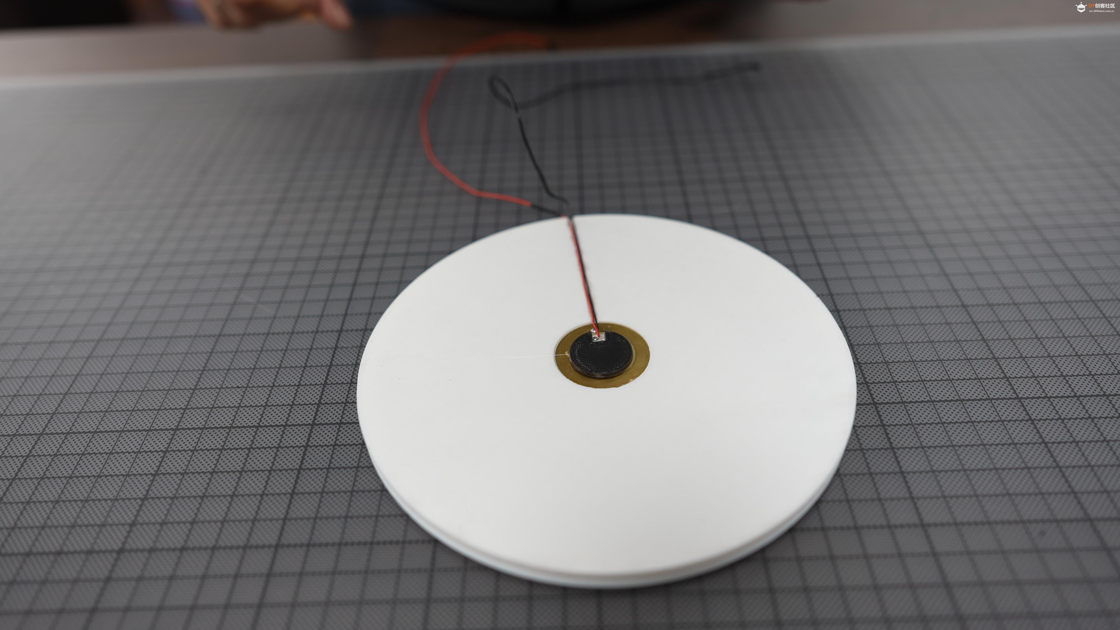

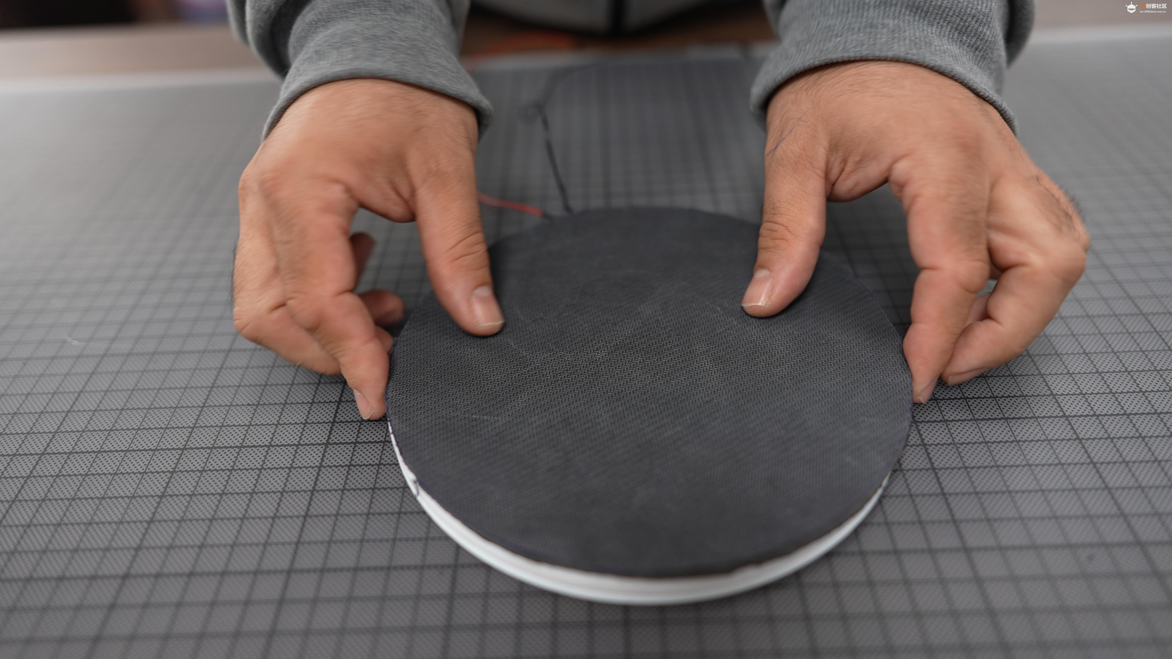

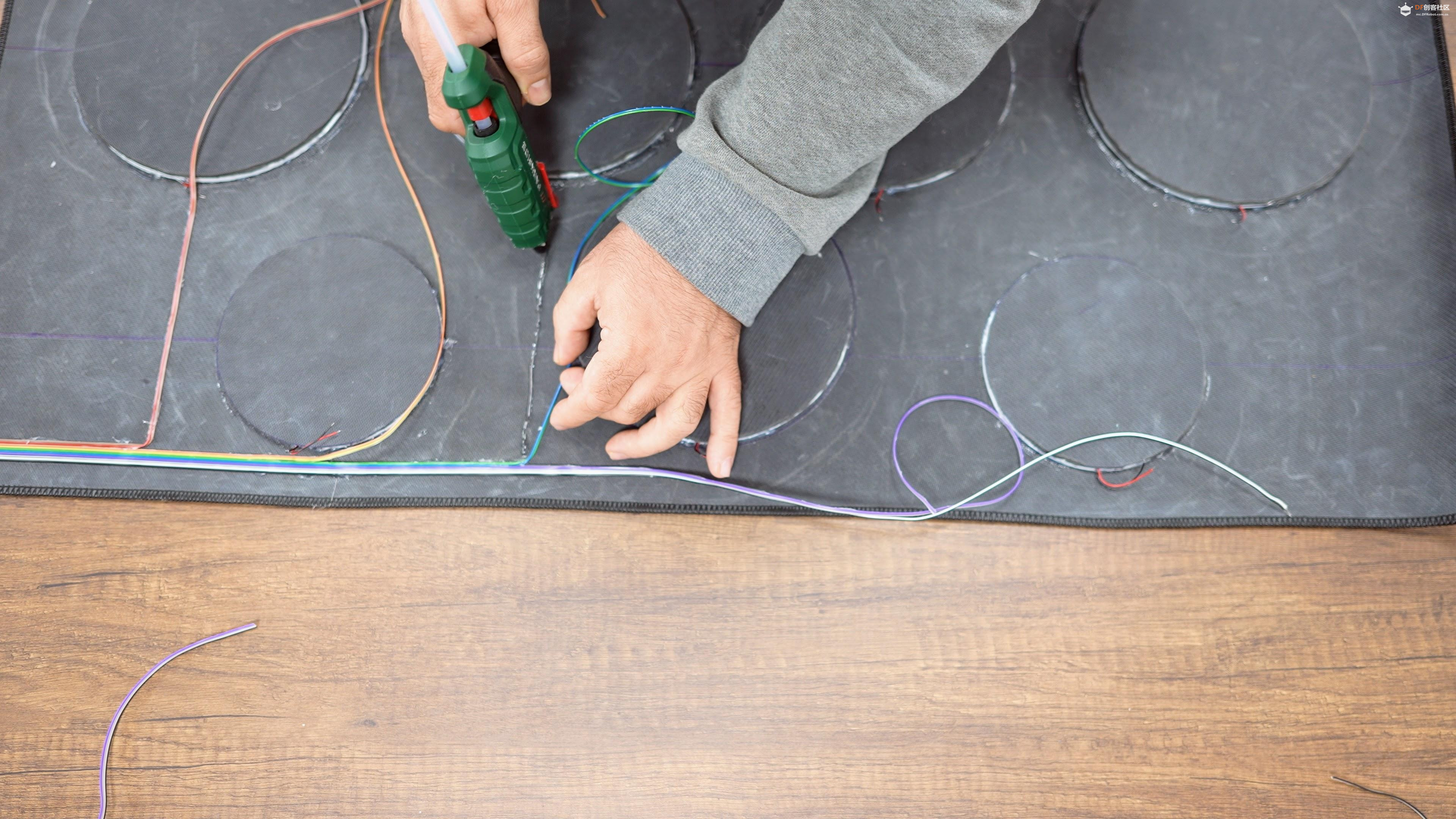

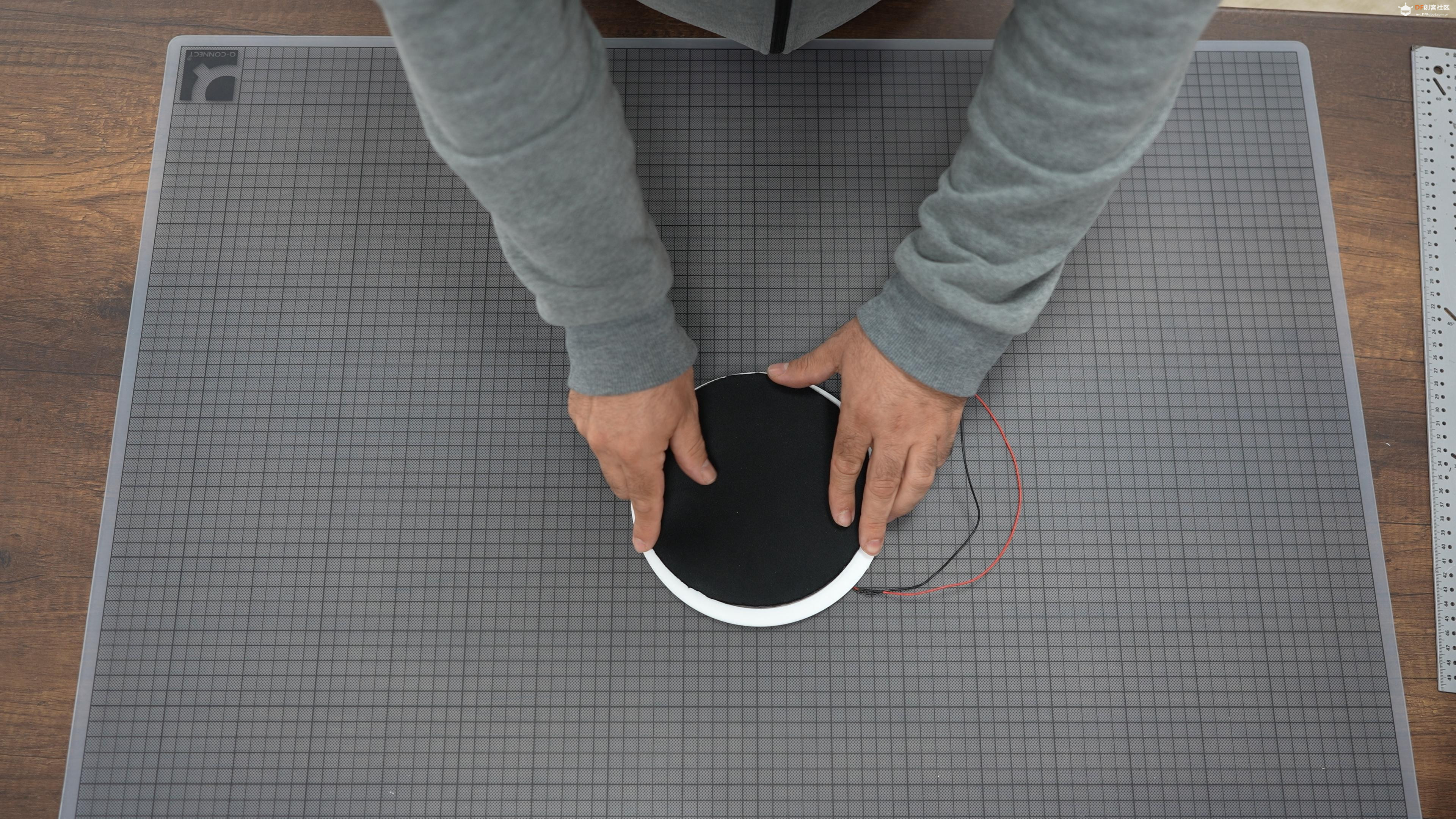

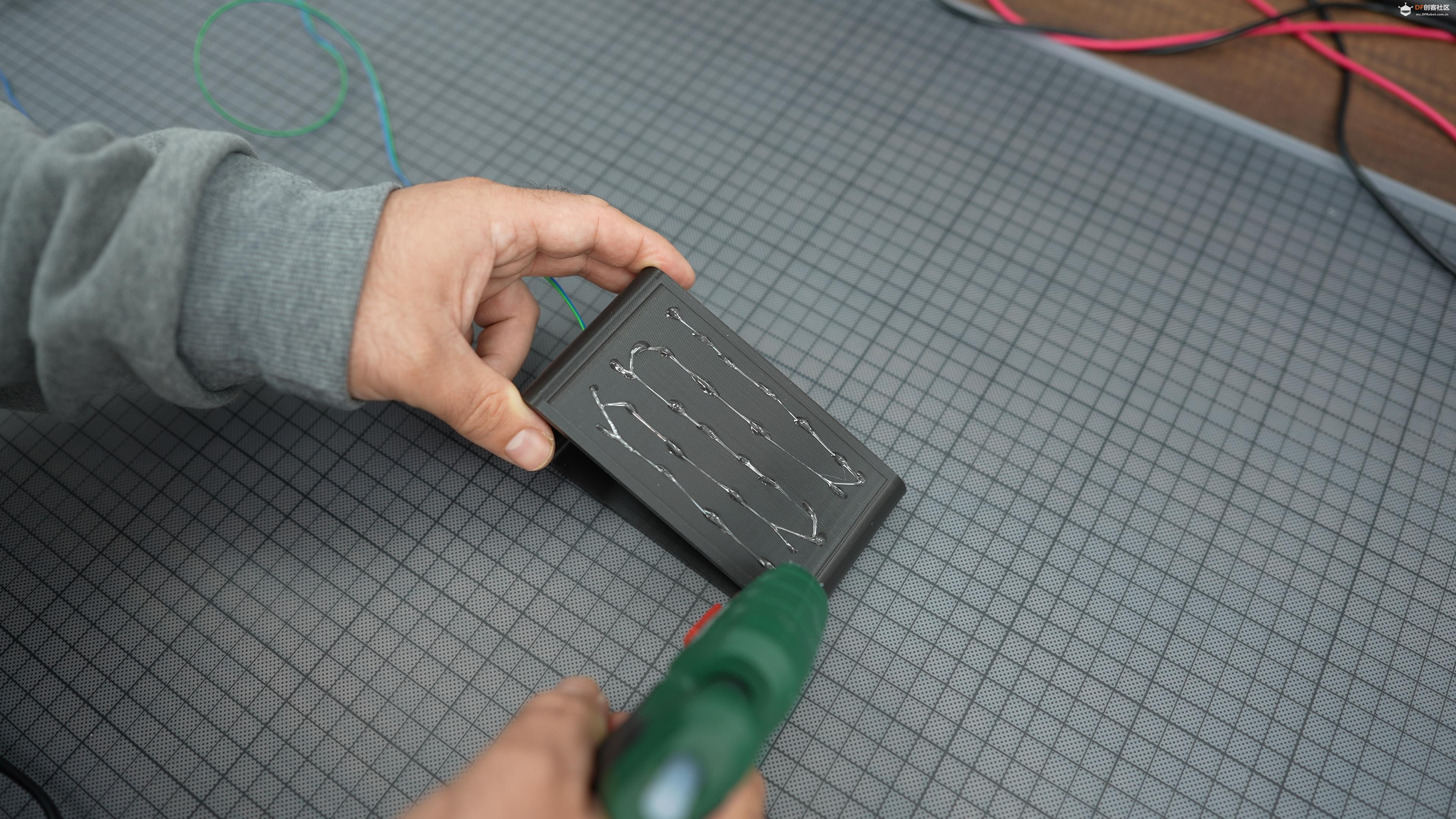

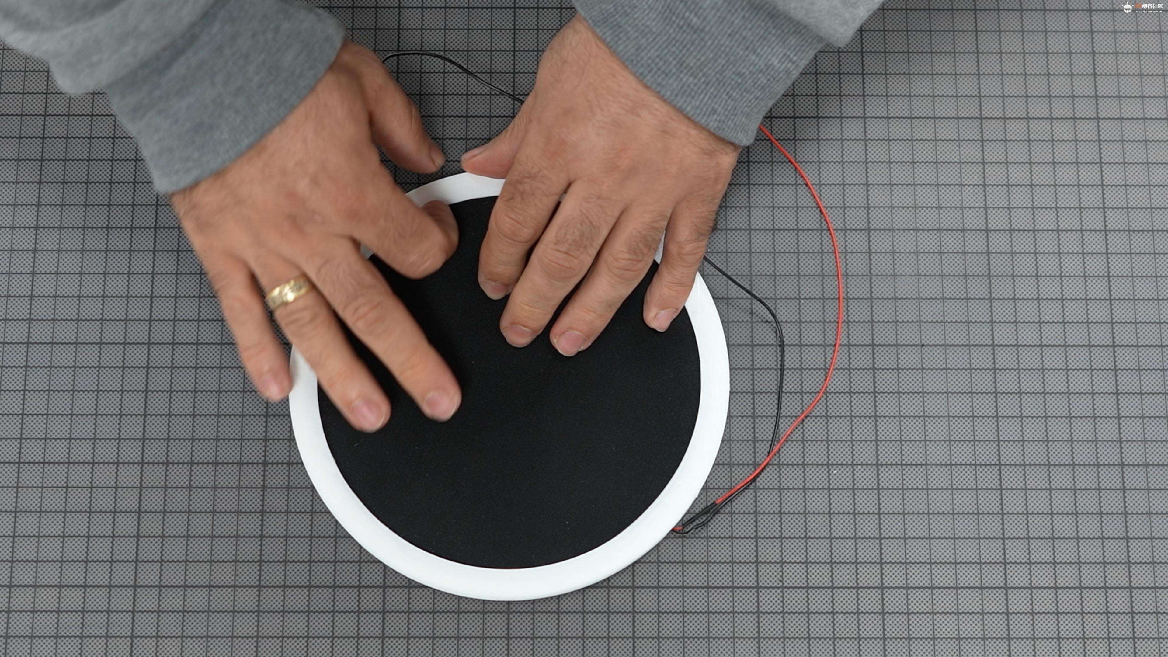

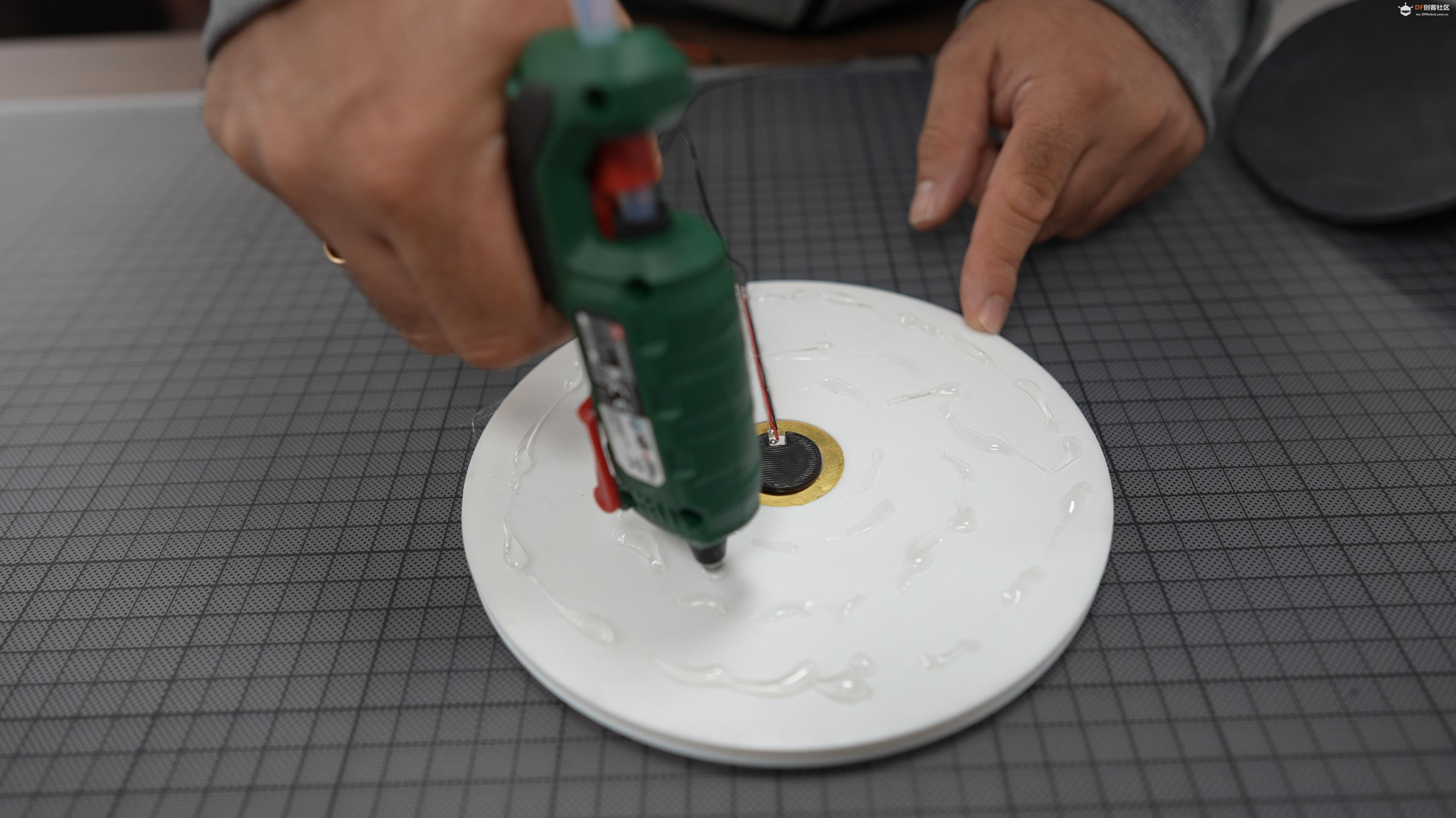

第 4 步:构建 Drum pad
将切口块粘在顶部:使用通用胶将第一个垫子上的切口件连接到鼓垫上。选择具有一定开放时间的胶水,以便正确定位垫子。例如,速溶胶就不合适。在我的视频中,我按照说明在通用胶水部分干燥后将两侧压在一起,但过程并不顺利。如果我要再做一次,我会在涂胶后立即放置切口块。
将压电传感器连接到板上:使用热胶将每个压电传感器直接连接到板下方的插槽中。
连接 “Pressure-making” 部分: 使用热胶将 “压力制造” 件固定到压电扬声器上。
将切口块粘在底部: 使用热胶将第二个垫子上的切口块连接到板的底部。

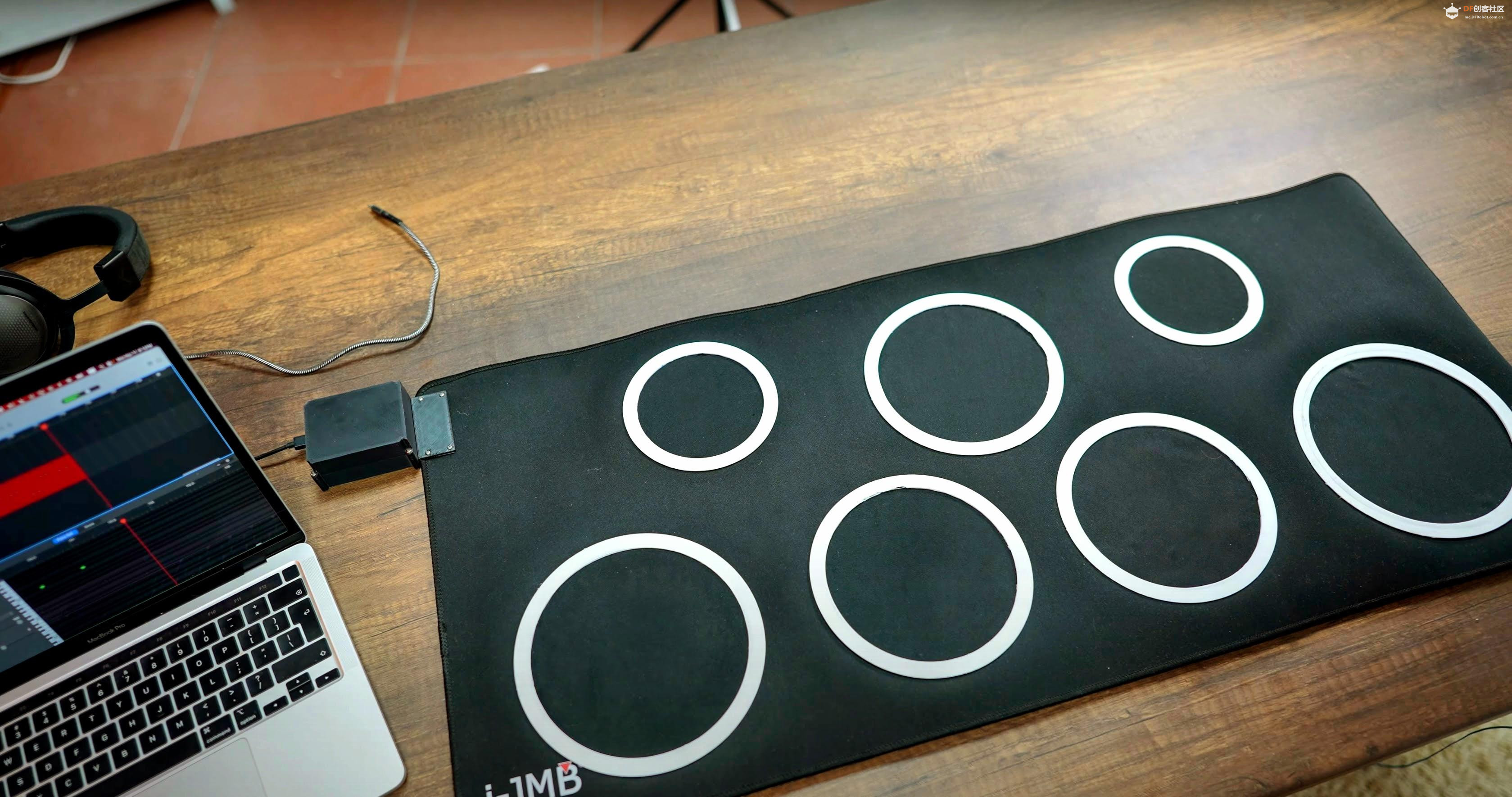

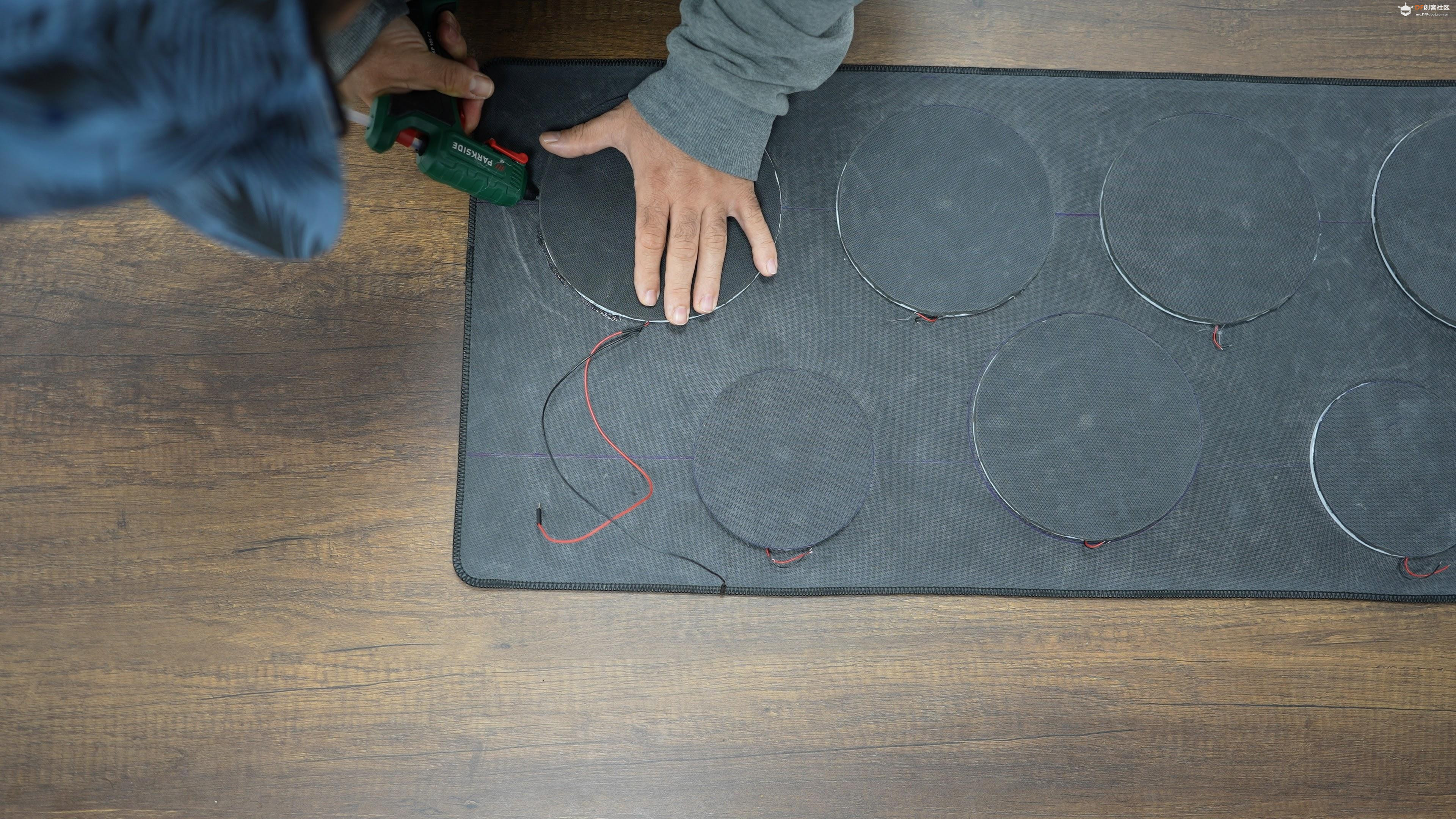

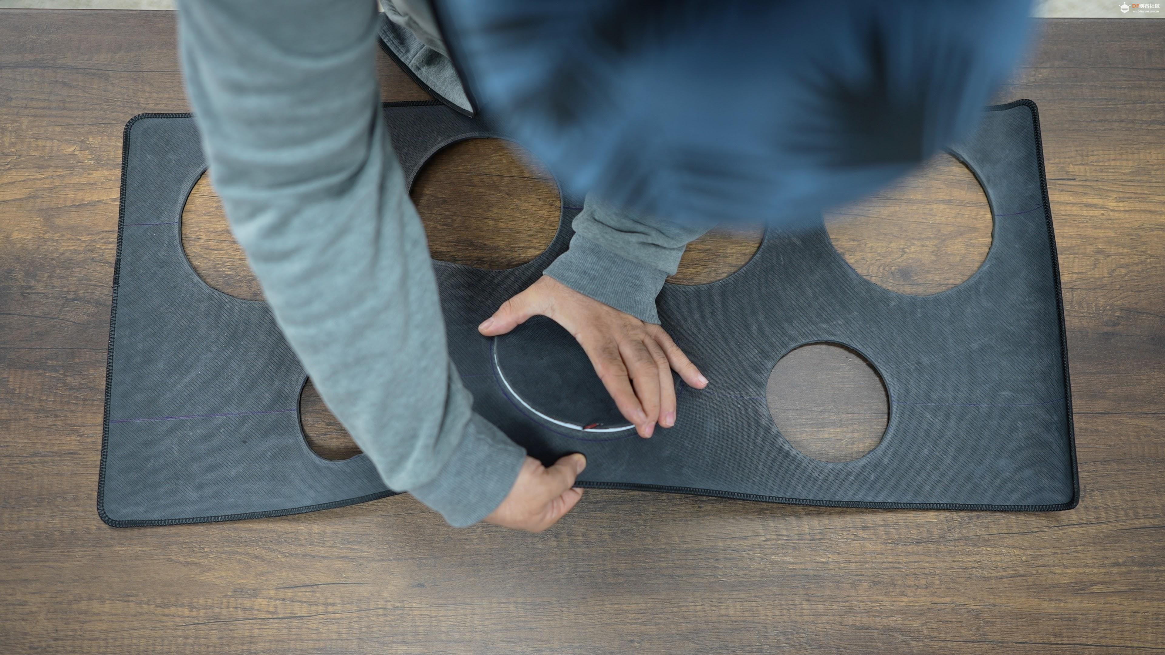

第 5 步:放置鼓垫
放置 Drum Pad:将鼓垫放在切口部分内。
固定垫子:使用热胶将垫子牢固地固定在插槽中。

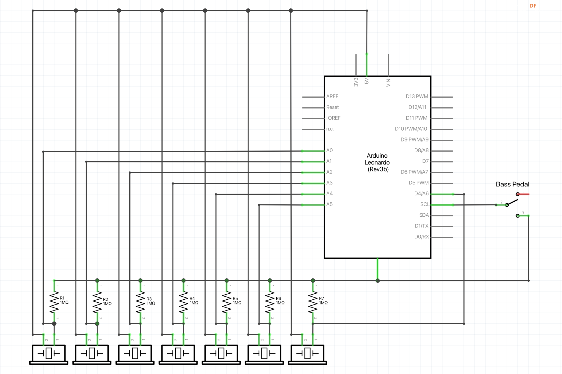

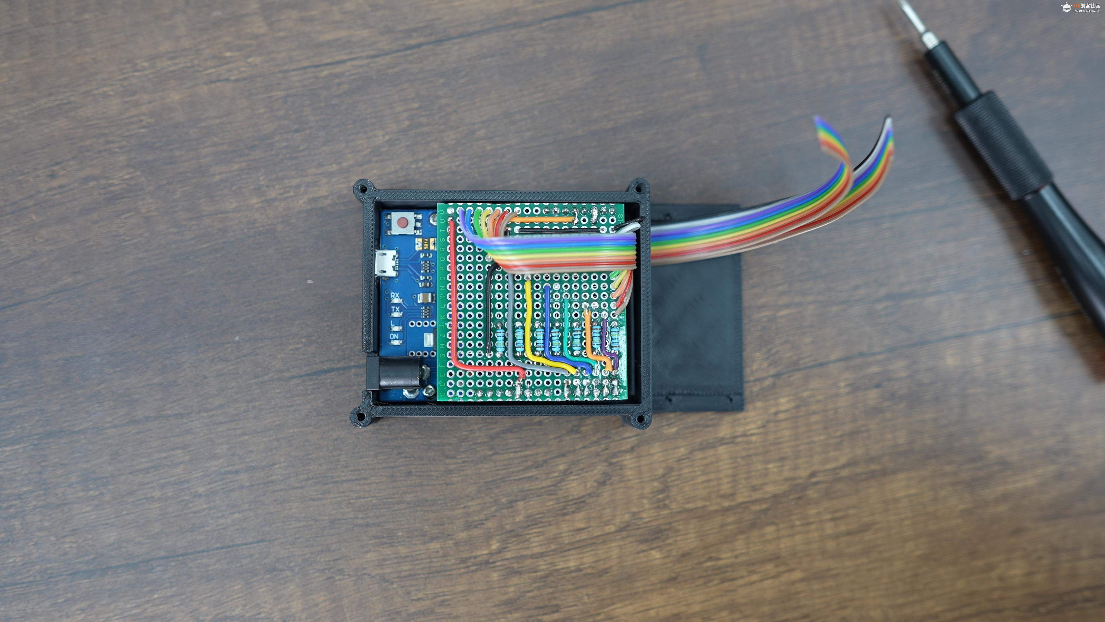

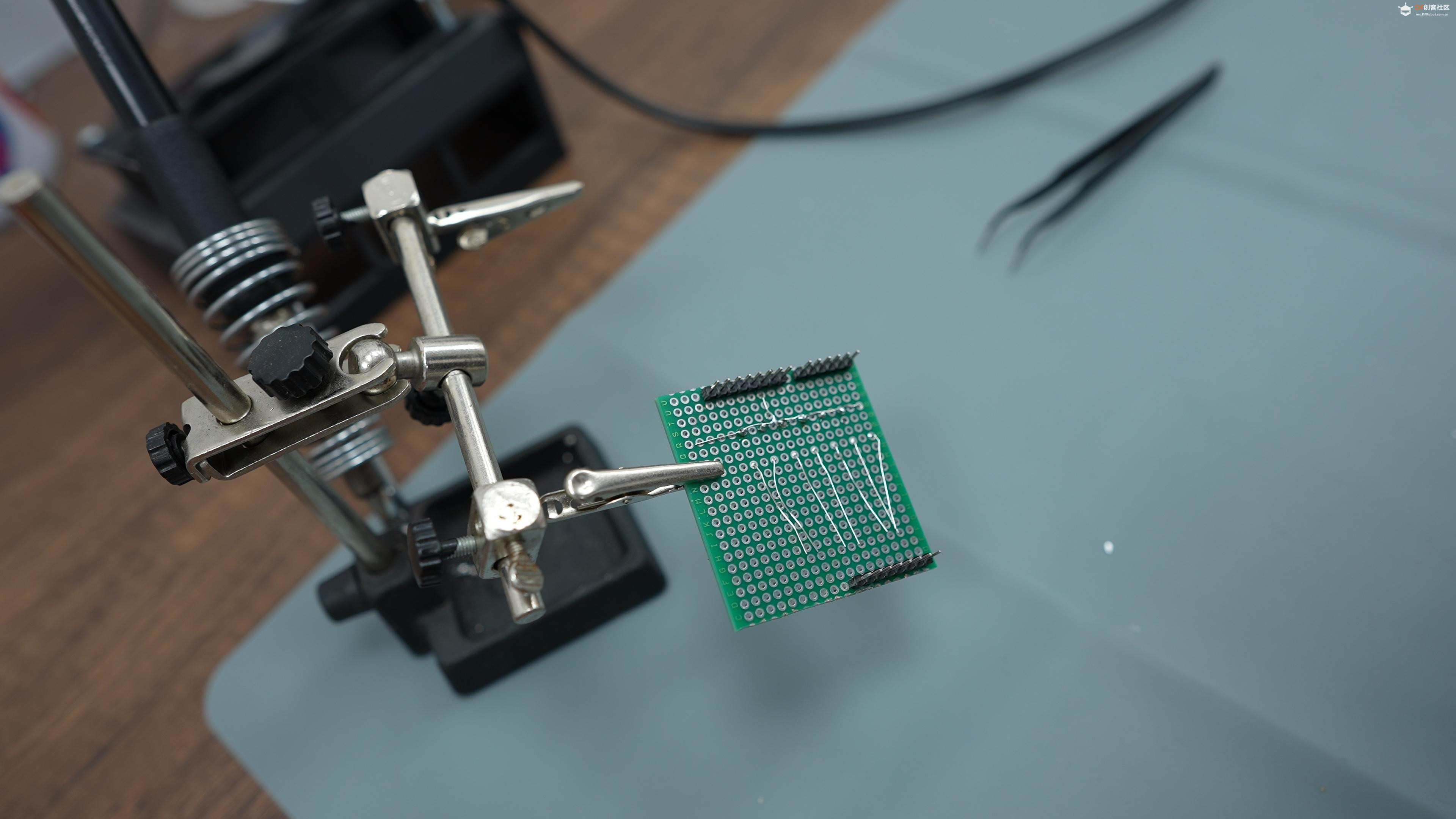

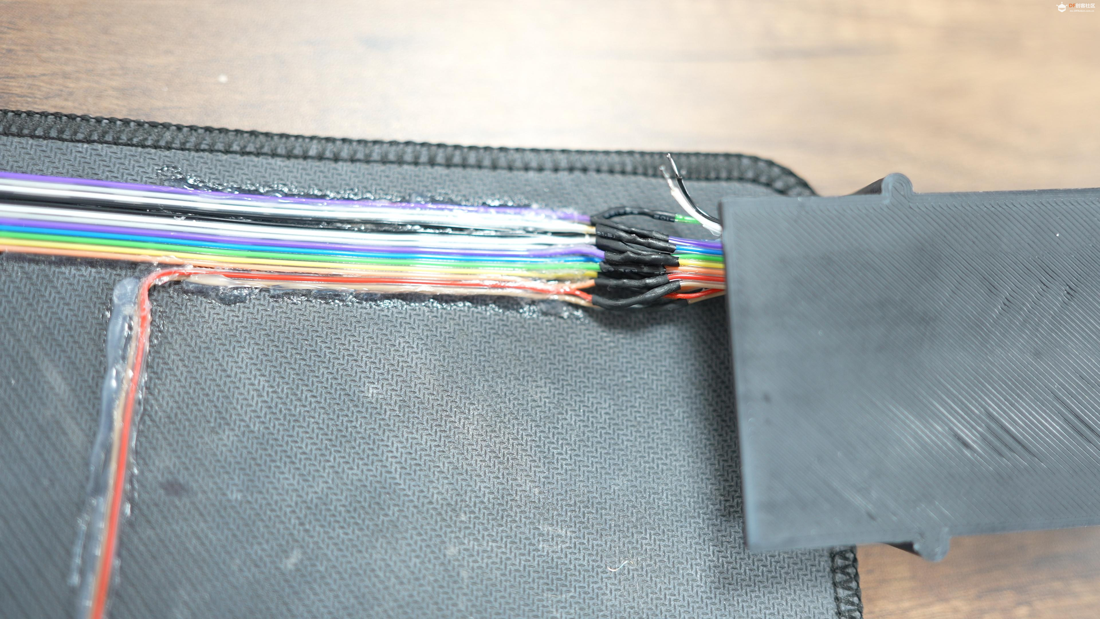

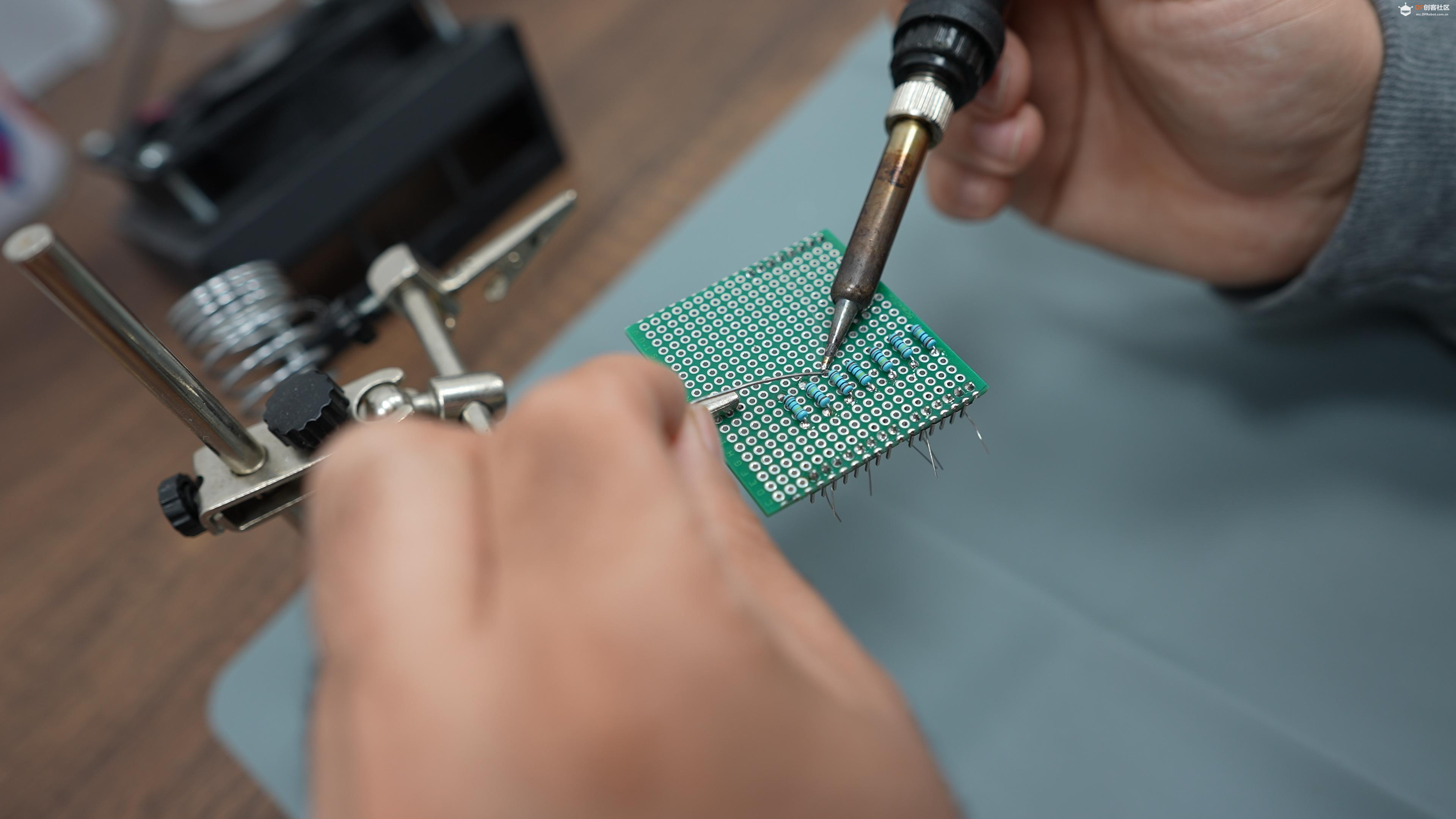

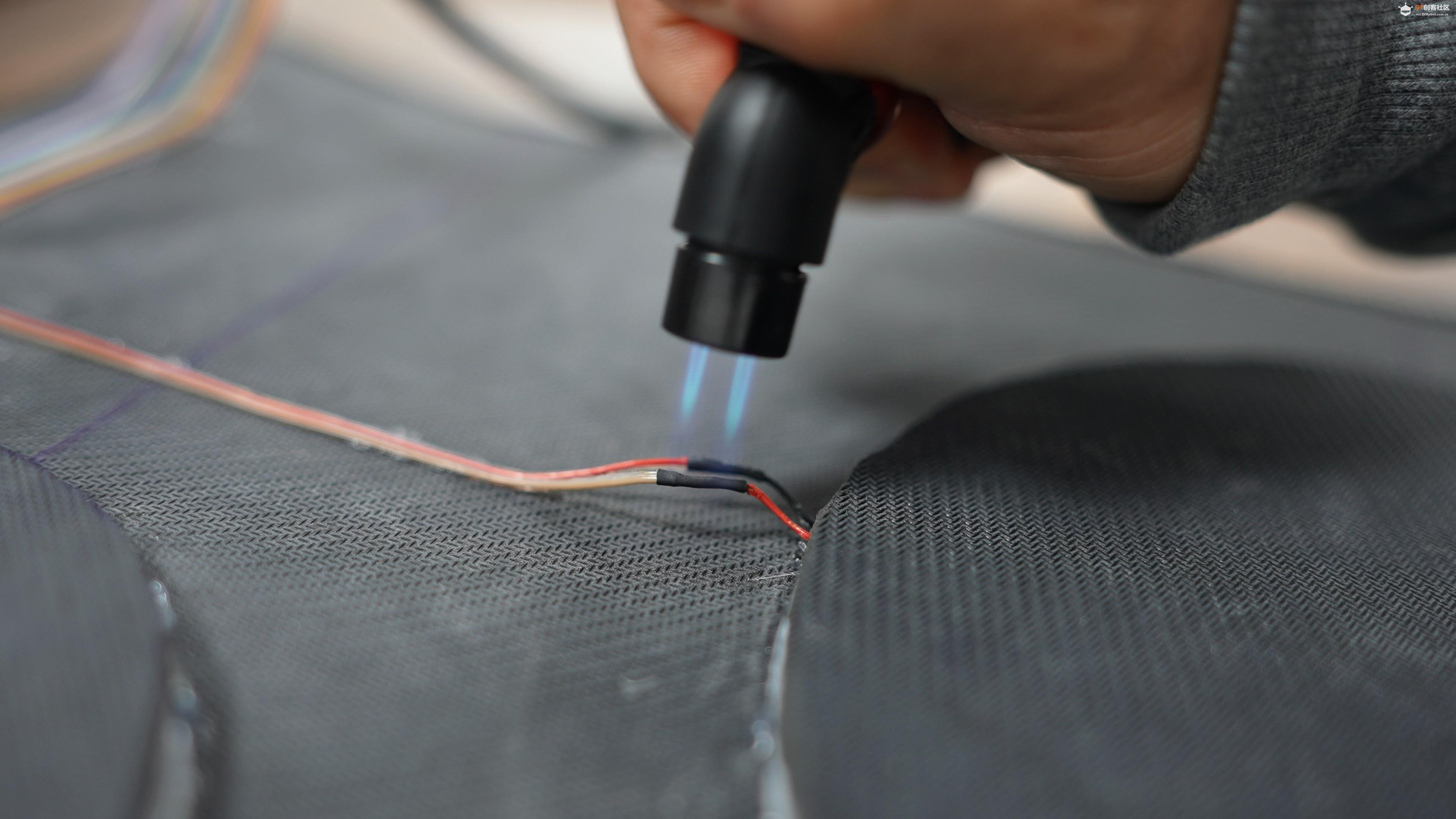

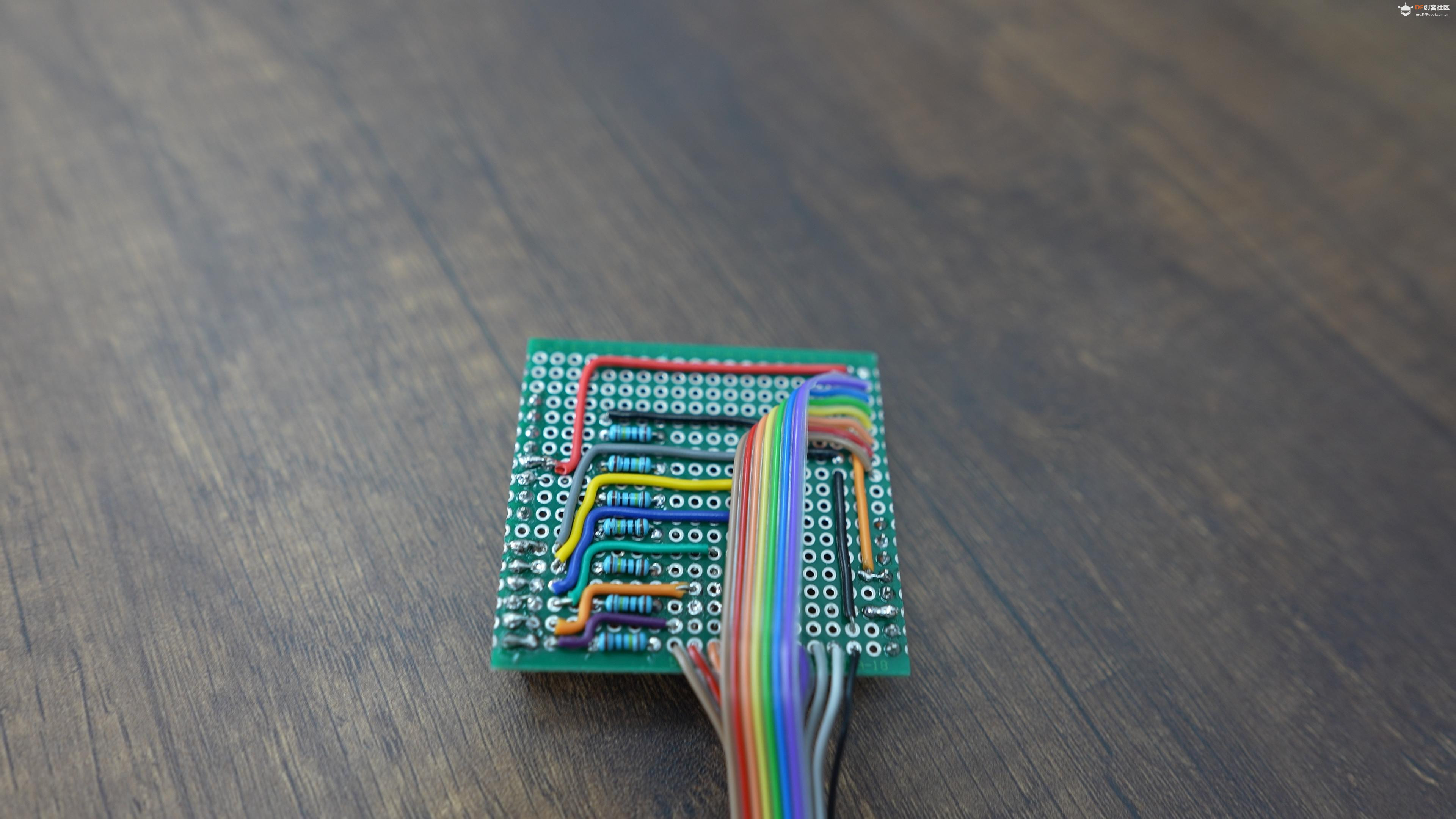

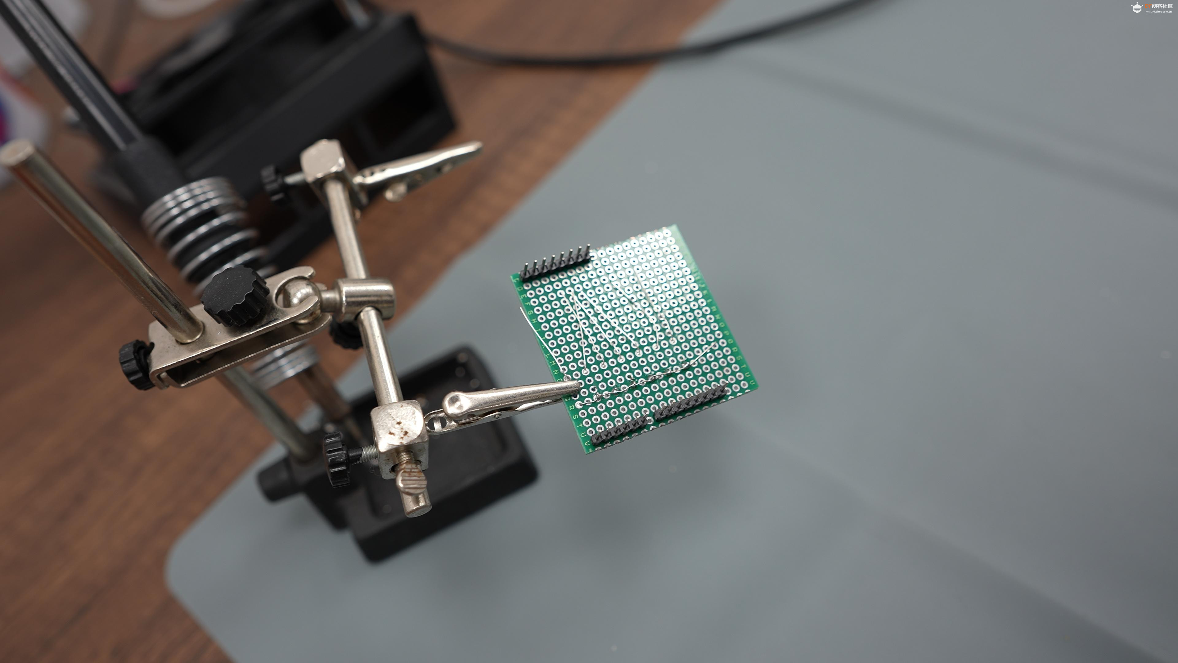

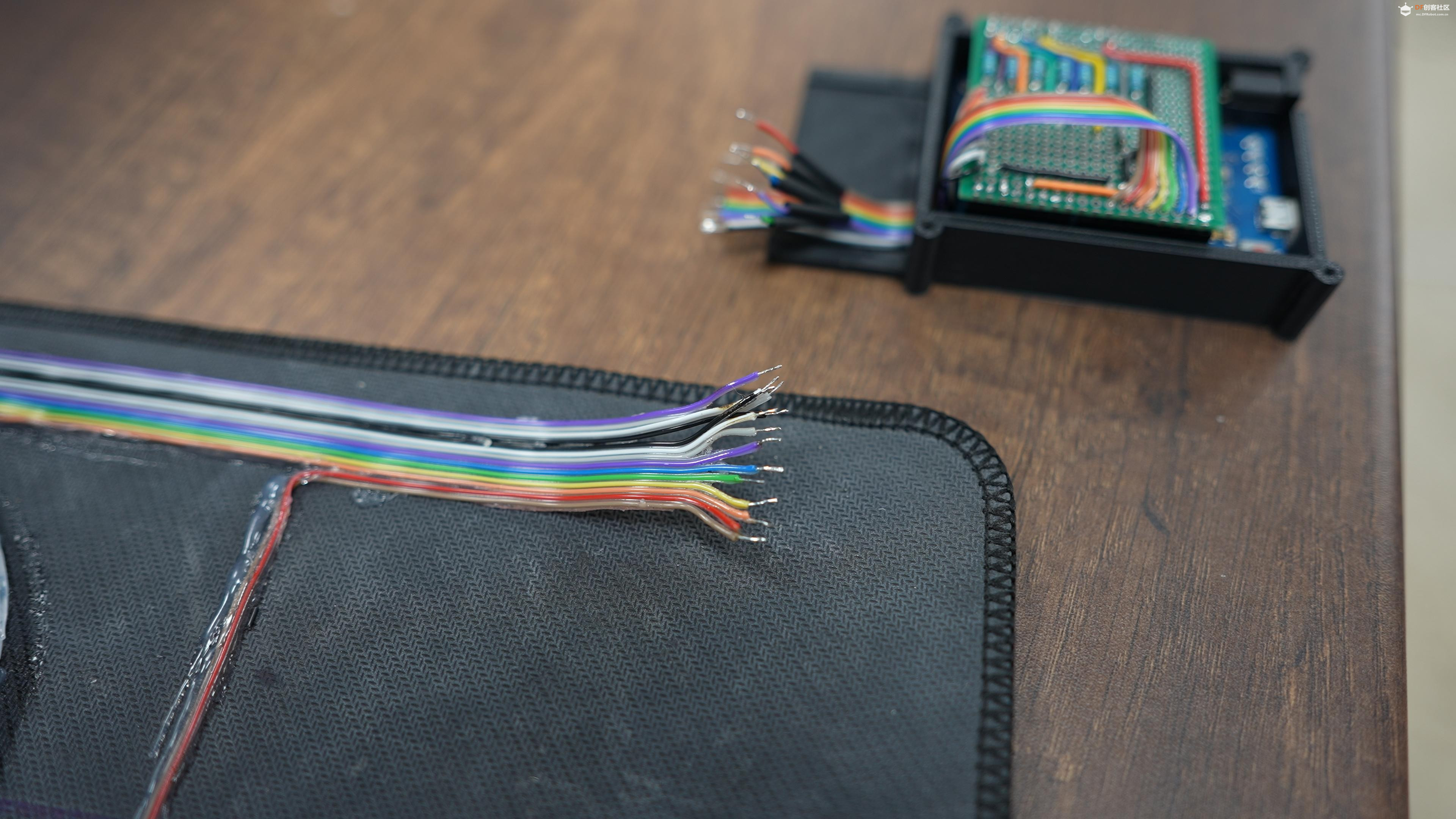

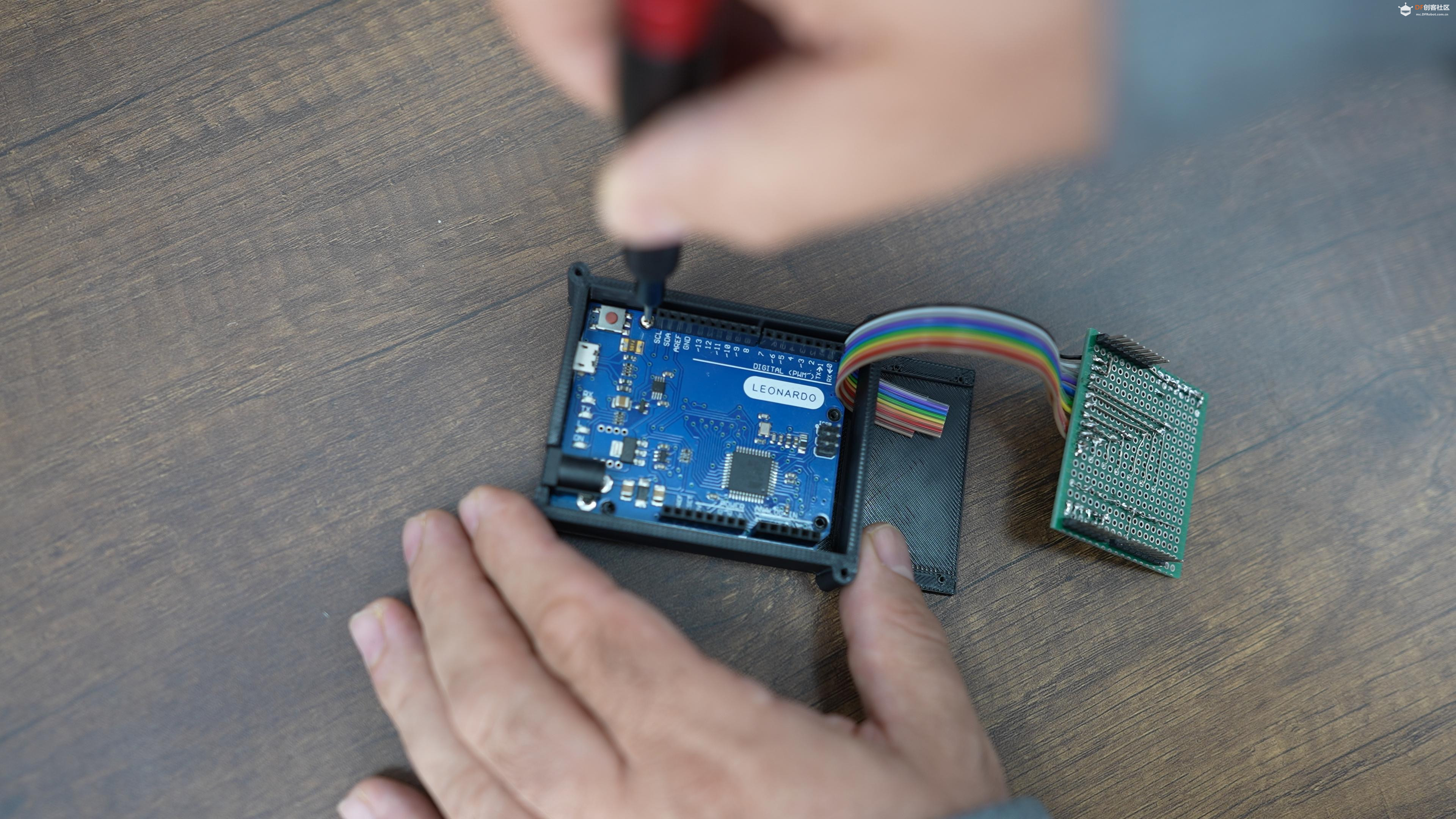

第 7 步:制作 Arduino 扩展板
创建 Arduino Shield: 按照原理图在原型板上创建 Arduino 扩展板。
放置 Arduino:将带有扩展板的 Arduino 插入外壳。
保护 Arduino: 在将扩展板的引脚插入 Arduino 之前,请使用螺钉固定 Arduino 板。
将扩展板连接到焊盘:将扩展板的输出电缆焊接到焊盘的电缆上。

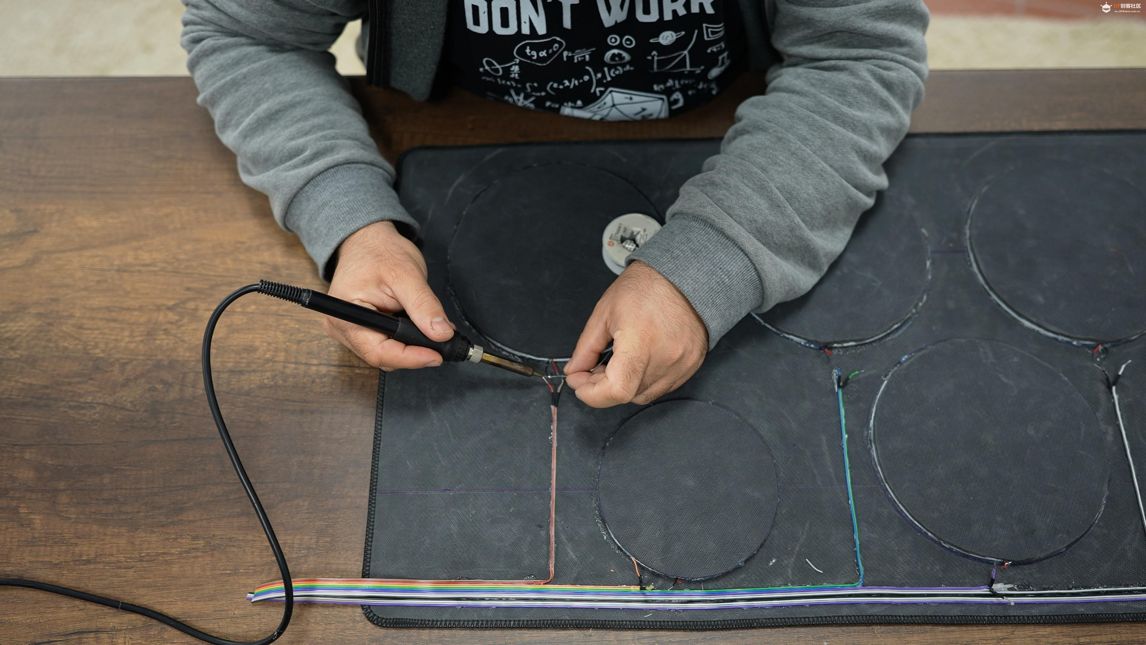

发表于 2025-5-22 20:40:16

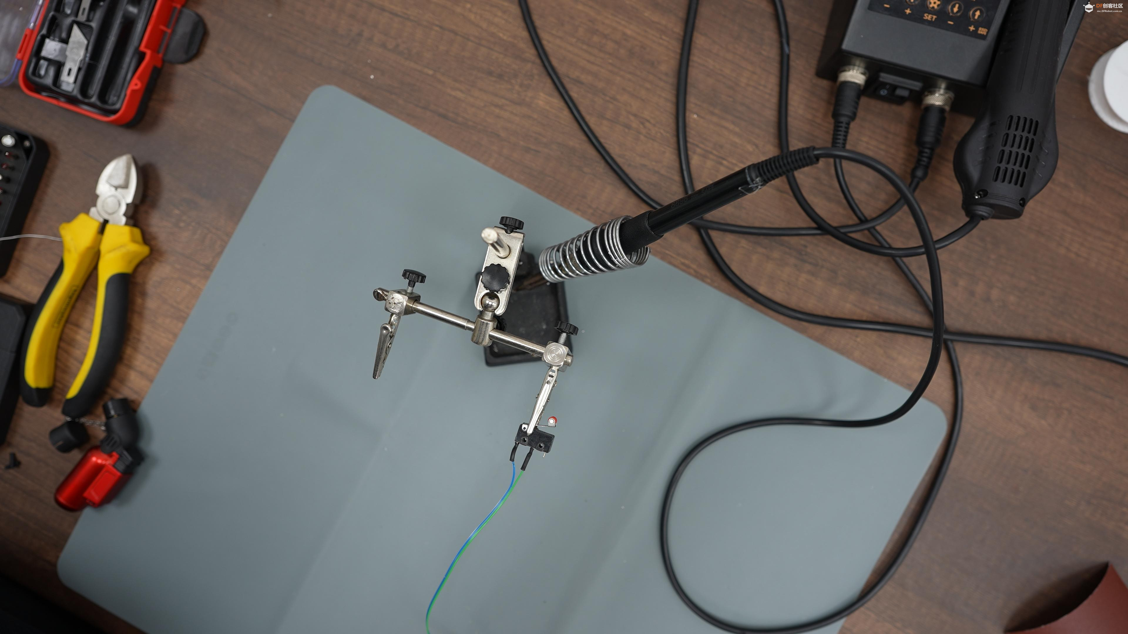

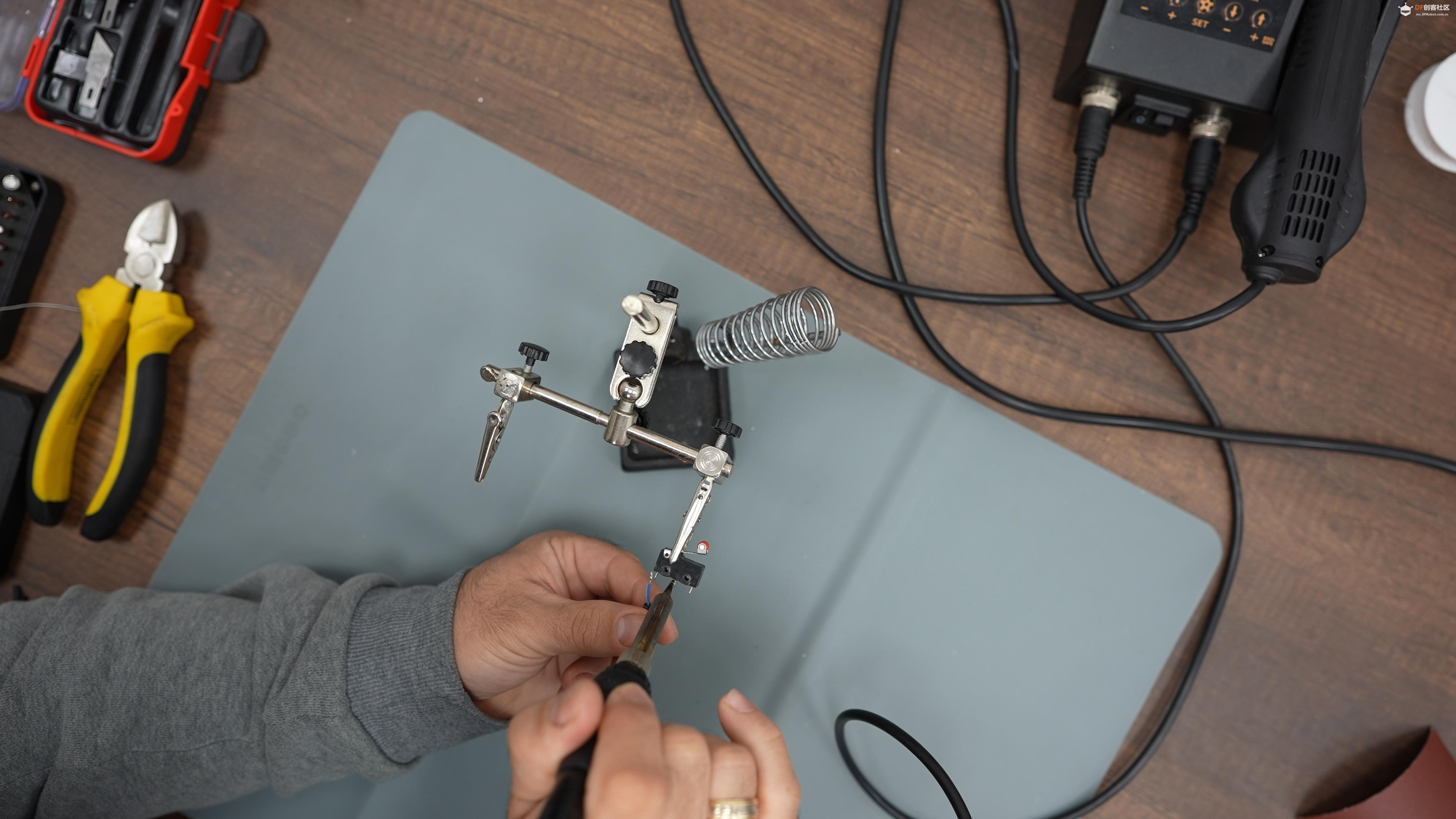

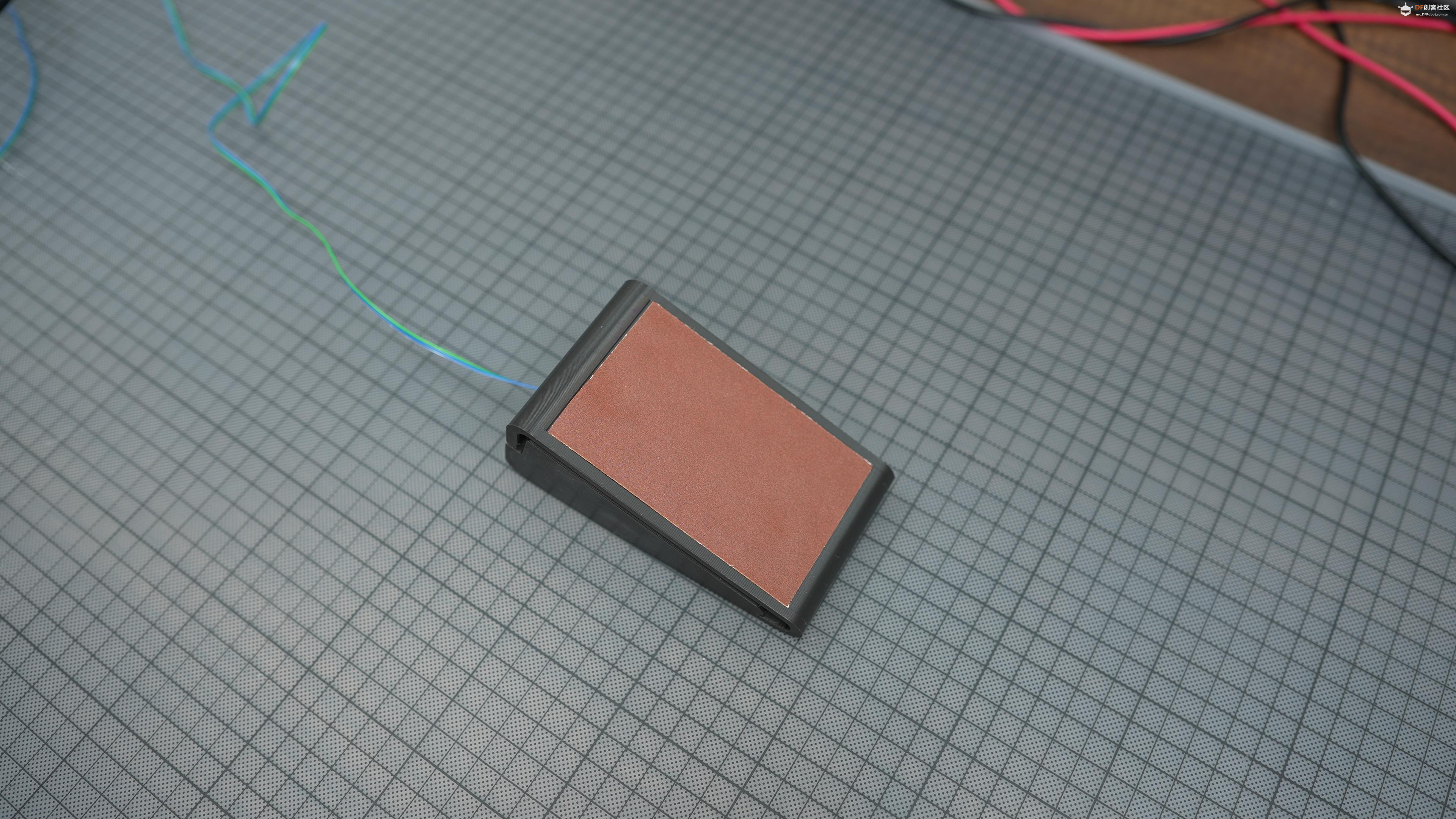

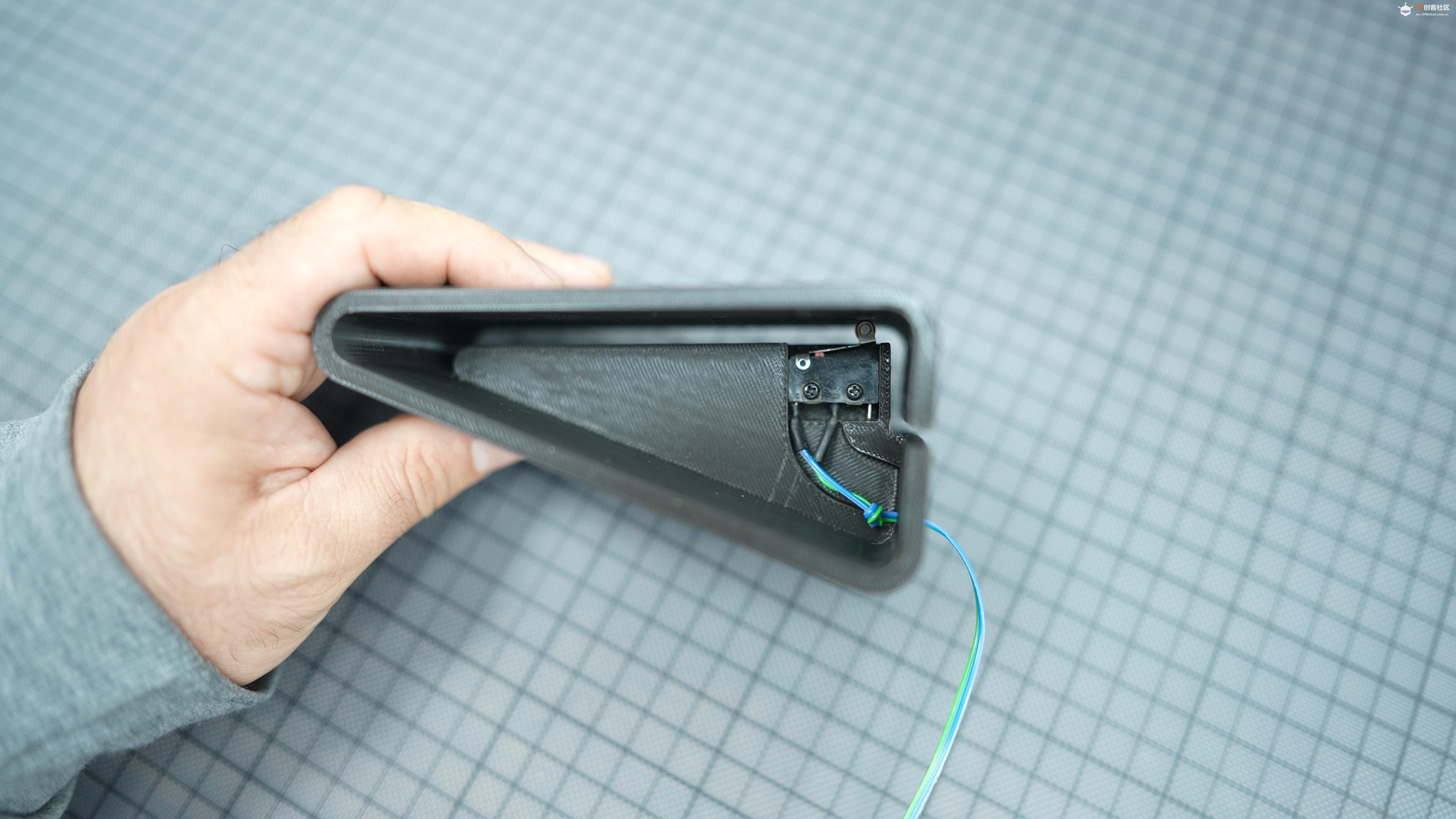

第 8 步:组装和焊接 Bass Drum 踏板
准备电缆:剪断一根足够长的两线电缆,以便从鼓踏板到桌面高度。
焊接开关:将开关焊接到电缆的末端。
保护交换机:用螺丝将开关连接到踏板上。
添加砂纸进行抓地力:将砂纸剪成适合踏板两侧的槽,并将其粘合到位,以便在使用踏板时获得更好的稳定性。
连接踏板:将电缆的另一端焊接到 Arduino 扩展板。

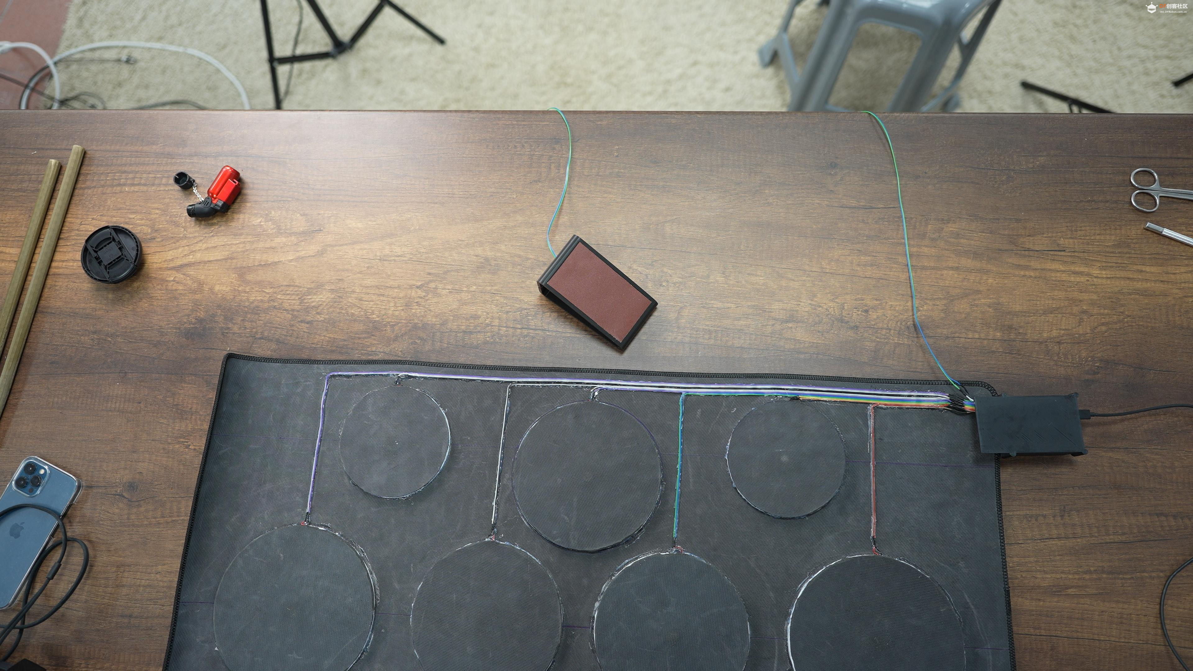

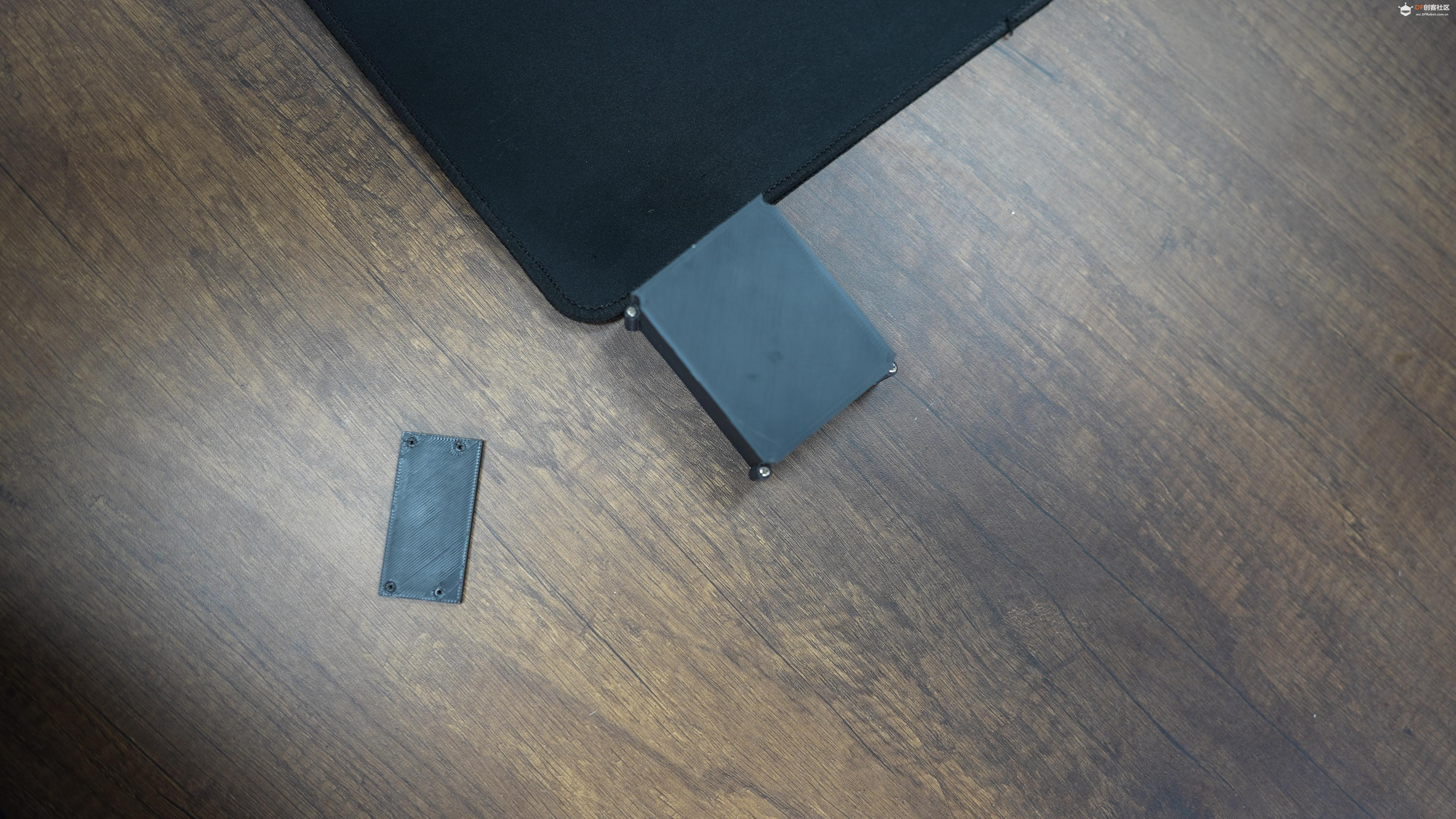

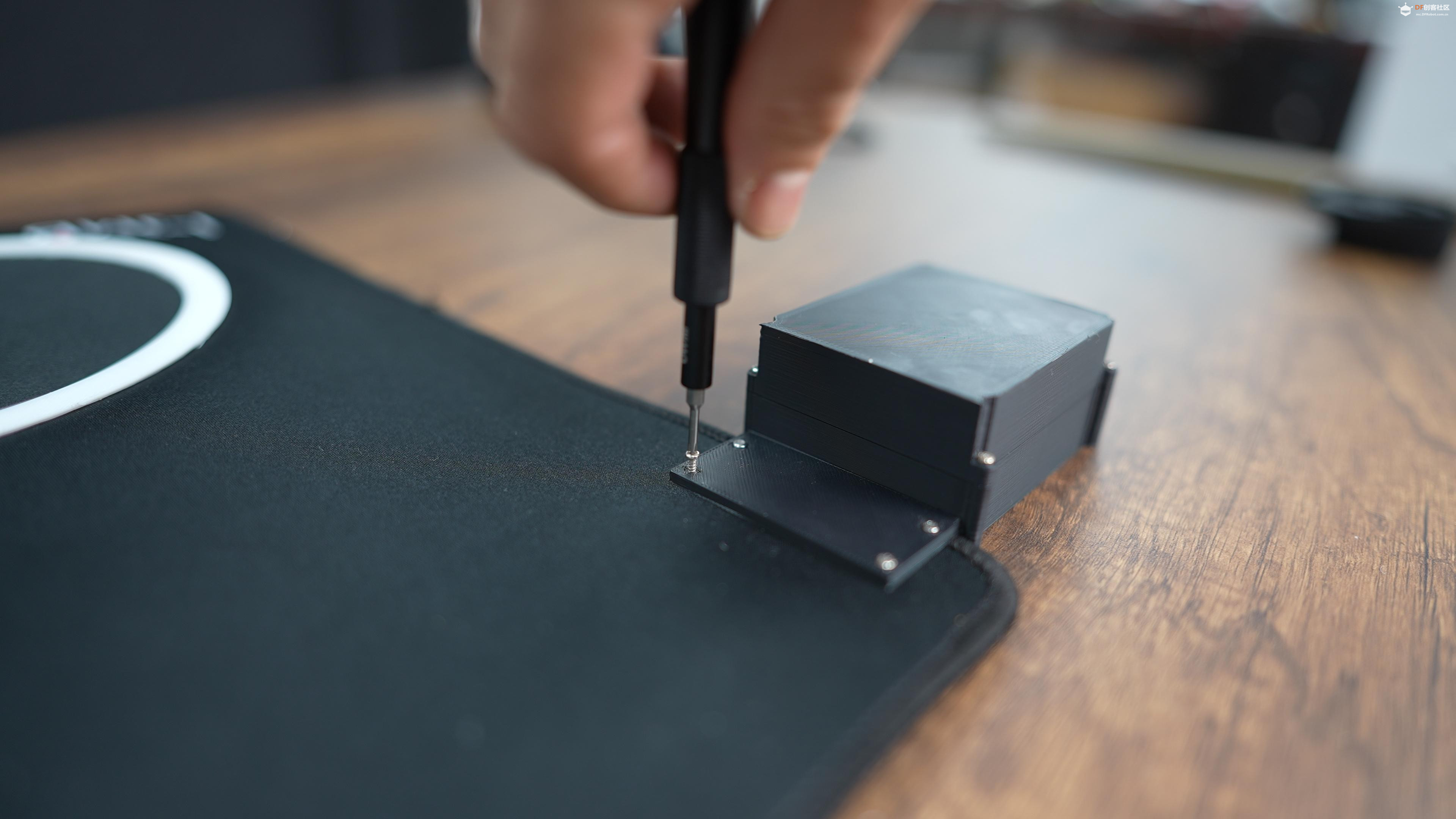

第 9 步:将 Arduino 外壳固定到垫子上
保护 Arduino:使用四颗螺丝将 Arduino 连接到垫子上,使其与顶部对齐,如图所示。
