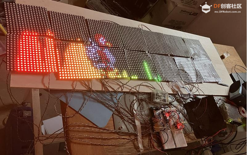

这个设计如果不是惊人的话,也没什么!想象一下 3500 个彩色 LED 以非常高的刷新率随着音乐跳舞。所有这些都由一个 2 美元的微控制器控制,该微控制器使用蓝牙连接馈送音乐。
最重要的是,它是开源的,因此任何人都可以构建它!
蓝牙音频连接
使用 14 个串行连接同时驱动 3584 个 PixelLED
I2S 音频输出
120 帧/秒
背景动画
展示的卡通人物
我有没有提到它真的很快?每秒 120 帧...这意味着微控制器将在 8.3 毫秒内驱动 3584 个 LED。每一帧都会显示输入信号的新实际频率数据。
作为奖励,它还将显示动画背景,同时一些卡通人物出现在屏幕上。
吹牛够了......让我们开始构建吧!

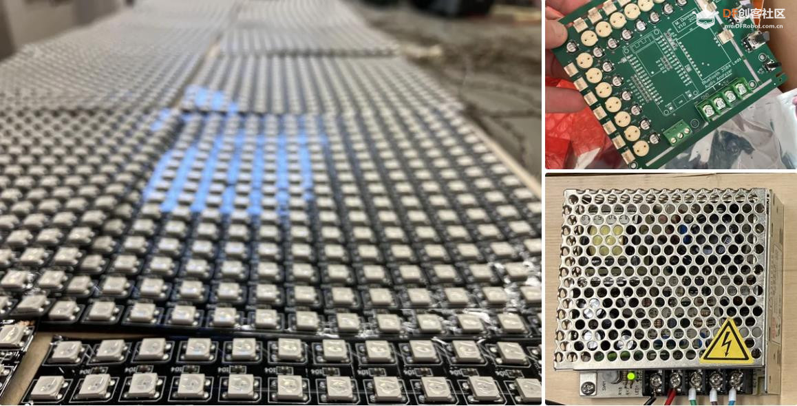

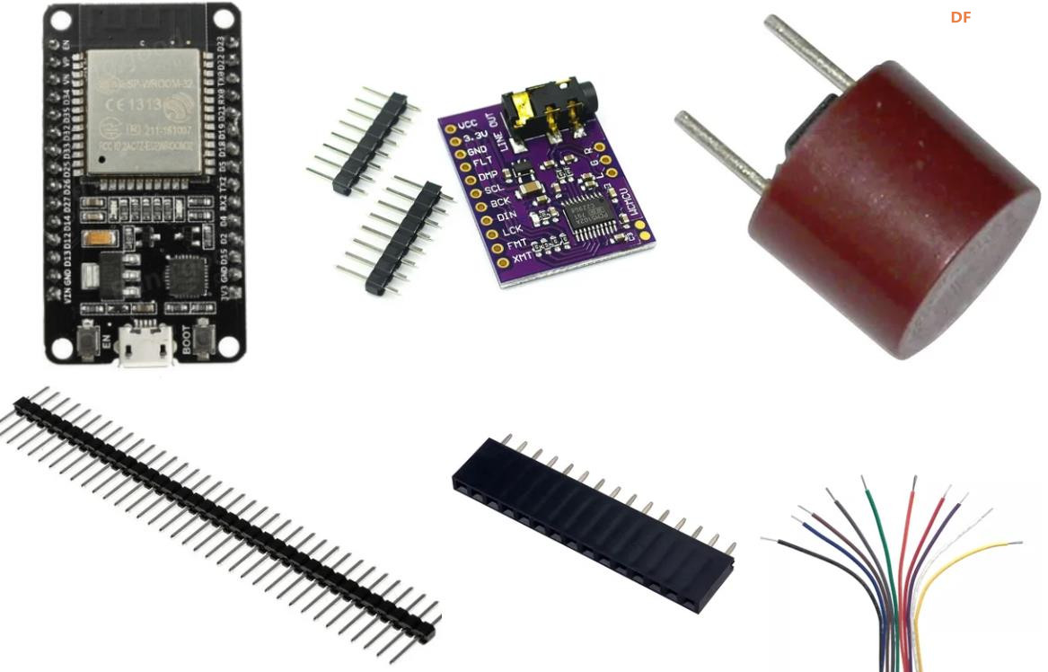

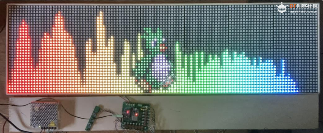

用品
1 个 EPS32 开发套件
14 个 LED 面板 16 x 16 个 LED
1 个电源 I 使用的 MeanWell S-25-5 输出 5V / 5A

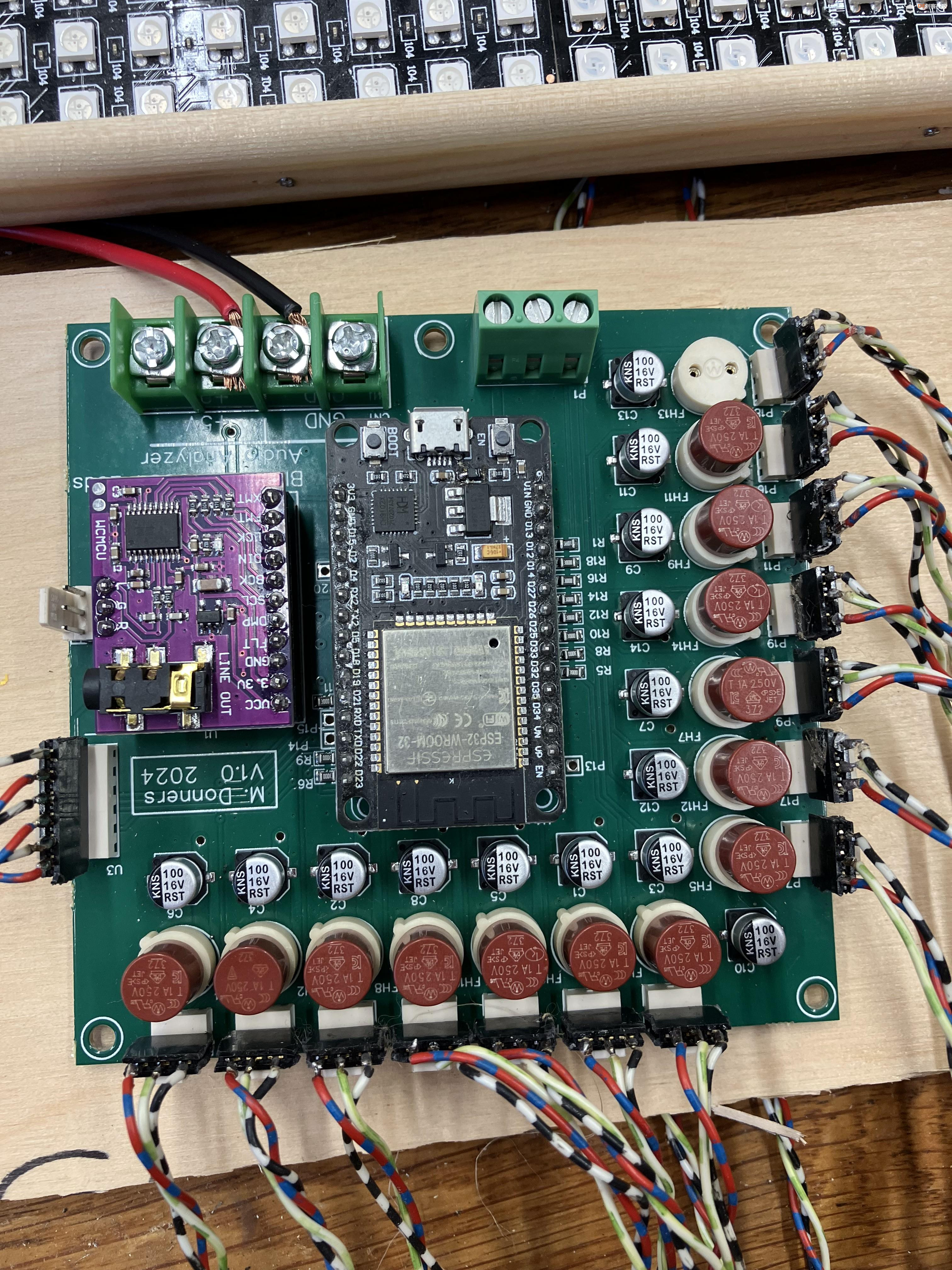

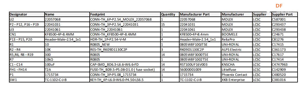

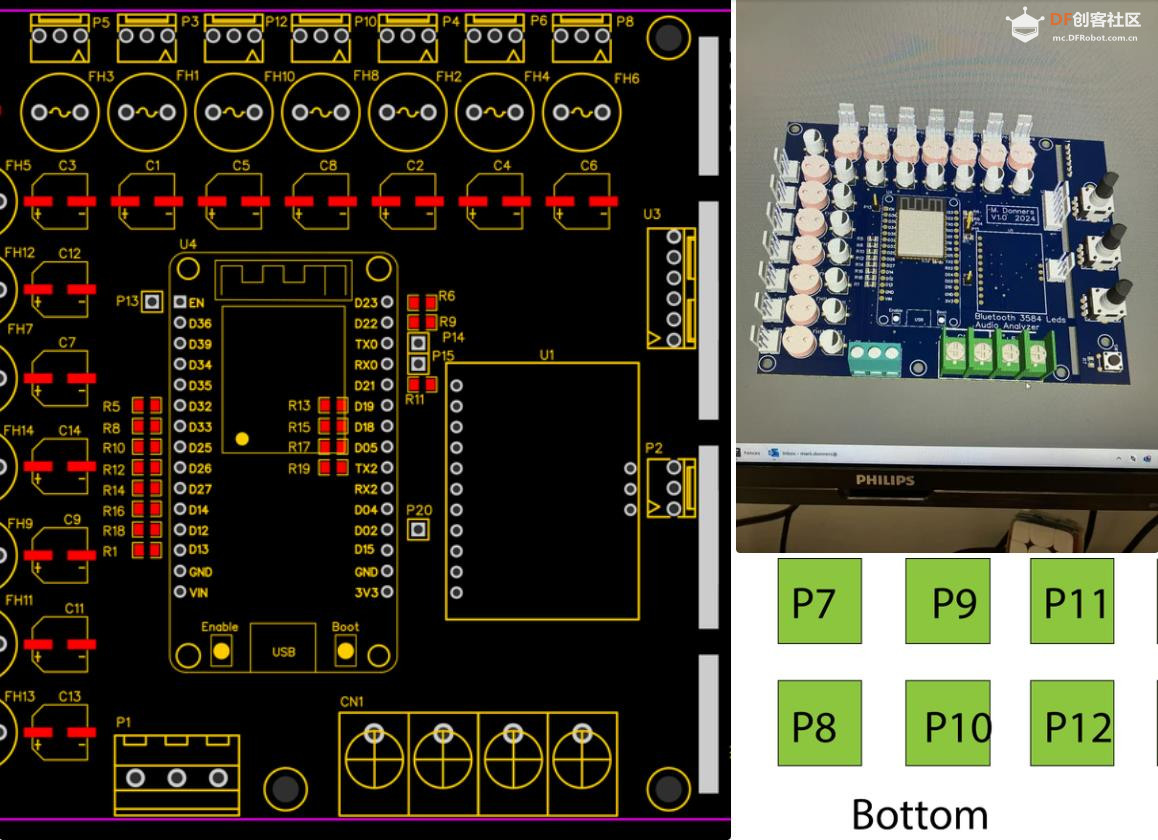

1 个 PCB (稍后会详细介绍)
一些插座、接头和电线
14 个保险丝 1AT
1 个 I2S 音频板 CJMCU-5102
如果您想听到音频,您还必须连接一组(放大的)扬声器
作这款最令人印象深刻的音频分析仪。
连接一组(放大的)扬声器或模拟扬声器来收听音频。
我首先使用了一组放大的电脑扬声器。

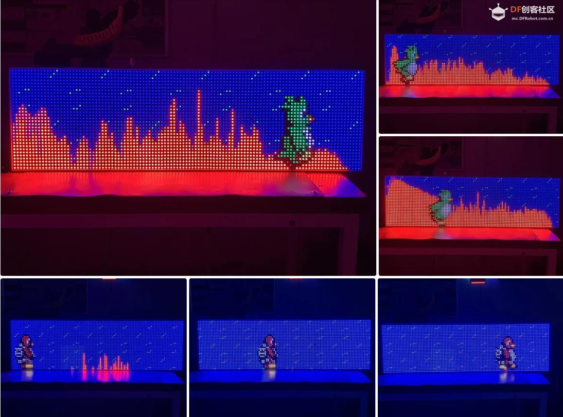

通过蓝牙建立连接
只需找到并连接到名为 Lightnsound 的分析器
开始在设备上播放音频文件
使用按钮打开和关闭背景,使用 OF 更改颜色
使用电位计设置面板的亮度
如果调暗,某些字符可能会消失。
