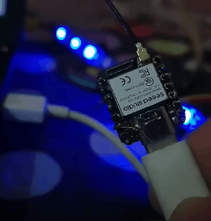

第 1 步:项目背后的想法

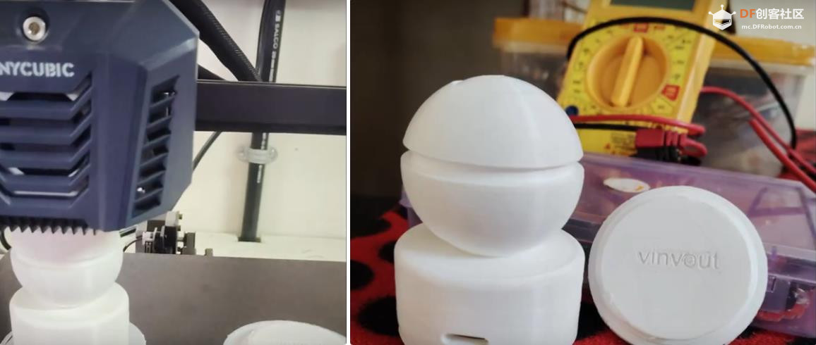

我一直很喜欢创作项目,但我注意到我早期的许多设计都缺乏抛光效果。决心改进,我开始更多地学习设计和制造知识,最终诞生了这款迷你台式灯。这是我的第一个 3D 打印设计,虽然并不完美,但它是向前迈出的重要一步。
最初,我打算为这款灯使用 ATtiny85 微控制器,但后来我想起了我的 ESP32-S3 处于闲置状态。其先进的功能使其成为加强该项目的完美候选者。
第 2 步:设计过程中的挑战

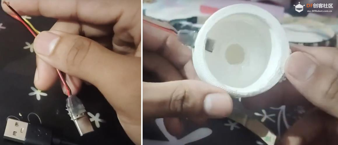

作为我第一次涉足 3D 设计,不可避免地会遇到一些小问题。最值得注意的问题是什么?USB 端口的孔未正确对齐。我的解决方案?一点点聪明才智和一些蛮力。我修剪了涂层并使 USB 端口紧贴。我还调整了电线长度以实现更无缝的组装。
第 3 步:组装灯

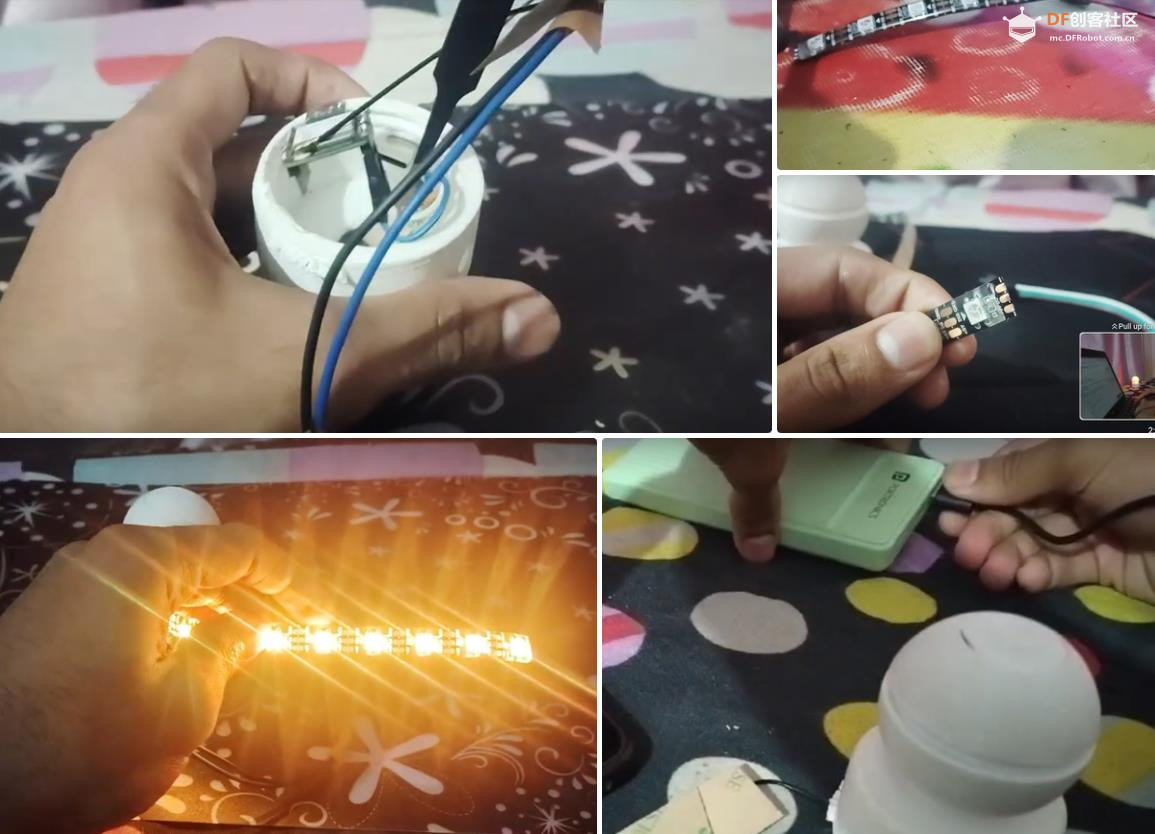

下一步是添加 LED 灯条。我为灯使用了 9 个 LED,将 VCC、接地和数据引脚焊接在一起。与 ESP32-S3 的连接非常简单:
5V 为 LED 供电
Ground 到 Common Ground
数据引脚连接到 ESP32-S3 上的任意 GPIO 引脚

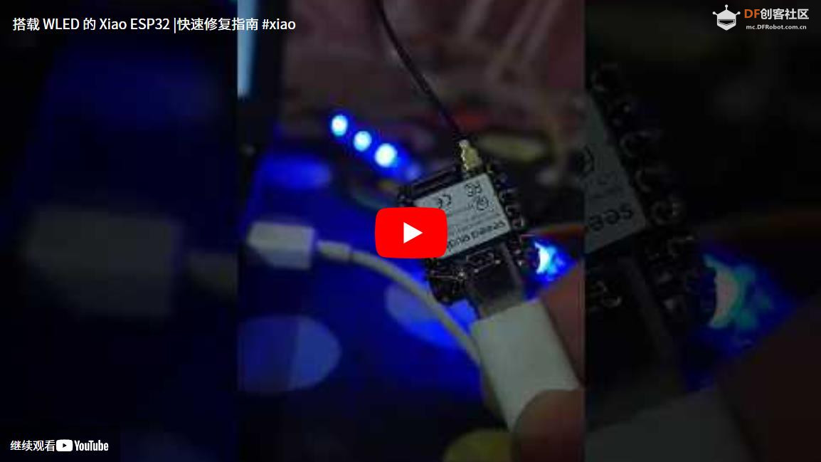

为了控制 LED,我在 ESP32-S3 上安装了 WLED 固件。
如果您是 WLED 的新用户,则可能会遇到一些安装难题。我建议访问 wled-install.github.io 进行无故障安装。如需更多帮助,请观看下面链接的 30 秒视频。
第 4 步:故障排除和最后的改进
经过一些故障排除后,我让 LED 工作正常。将它们插入灯中非常简单。这个过程最美观的部分(当然是把所有东西都整齐地贴上和布线)。完成后,灯就可以闪耀了。
对于电源,您可以使用 5V 适配器甚至移动电源。通电后,可以通过您的手机或其他设备控制灯。WLED 的功能使自定义照明效果变得容易,结果令人惊叹 - 甚至比在相机上更令人惊叹。
第 5 步:无尽的效果和活力
这盏灯的亮点之一是它的效果丰富。球体设计增强了视觉效果,使一些效果看起来绝对迷人。无论您是工作到很晚还是只想为您的空间增添氛围,这款灯都是完美的伴侣。
这个项目献给所有不知疲倦地工作、日夜工作的了不起的人。我希望这能激励您开始自己的美学和功能项目之旅。
