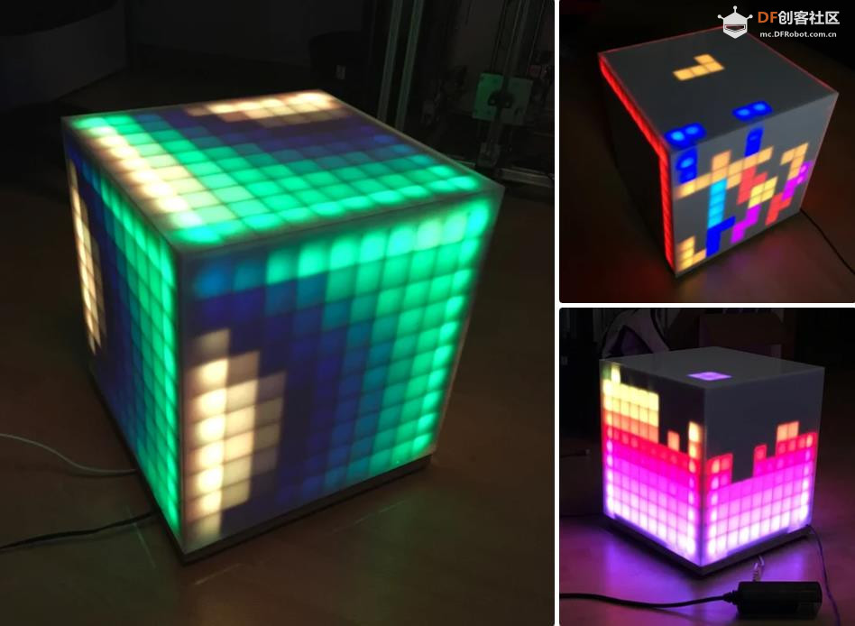

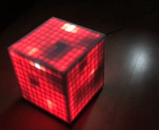

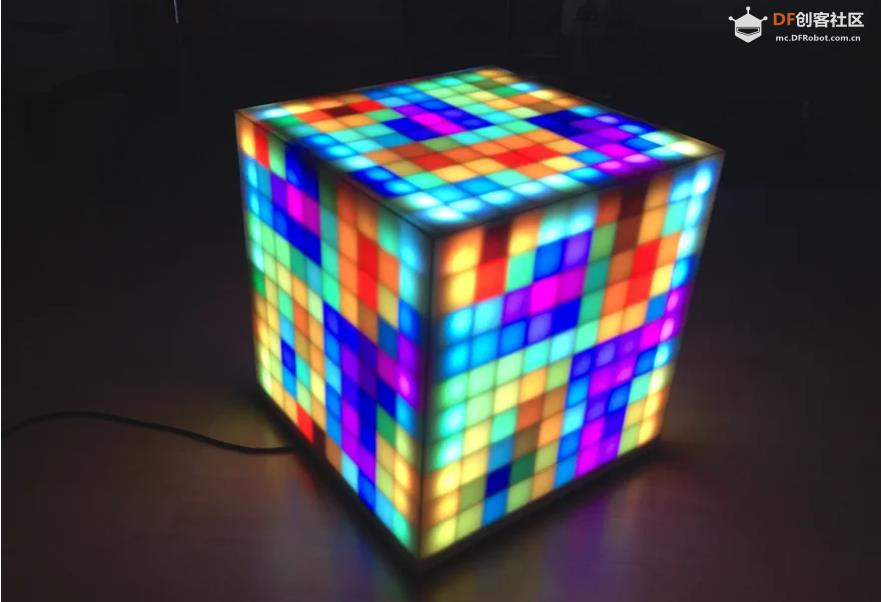

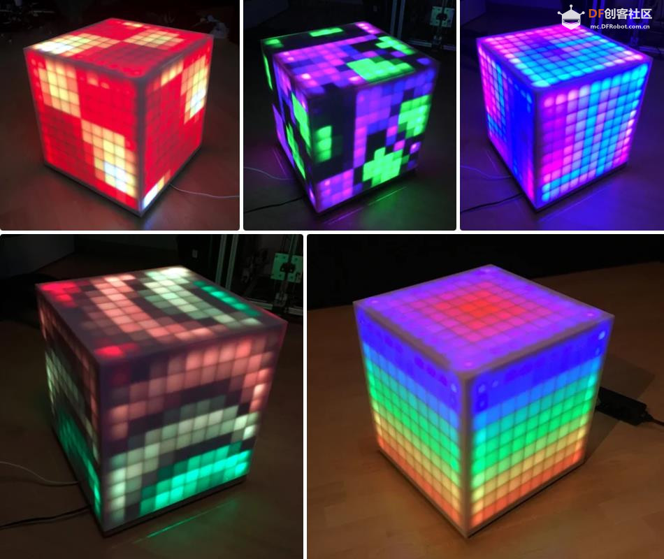

不久前,我用其中一些 WS2812 LED 构建了一个 10x10 LED-Coffetable,但即使可以在连接智能手机的情况下玩老式游戏 Snake,我也想要更特别的东西。所以我决定再给它放几个 LED,排列成一个立方体,以便在创建动画和游戏时获得更多可能性,这就是我们:RGB-Brick。
这里有一些图片和一个小视频,其中包含 Brick 的一些功能,包括大量动画、用于加热气氛的(正在开发中的)火焰、音乐可视化器以及游戏 Snake 和 Tetris。

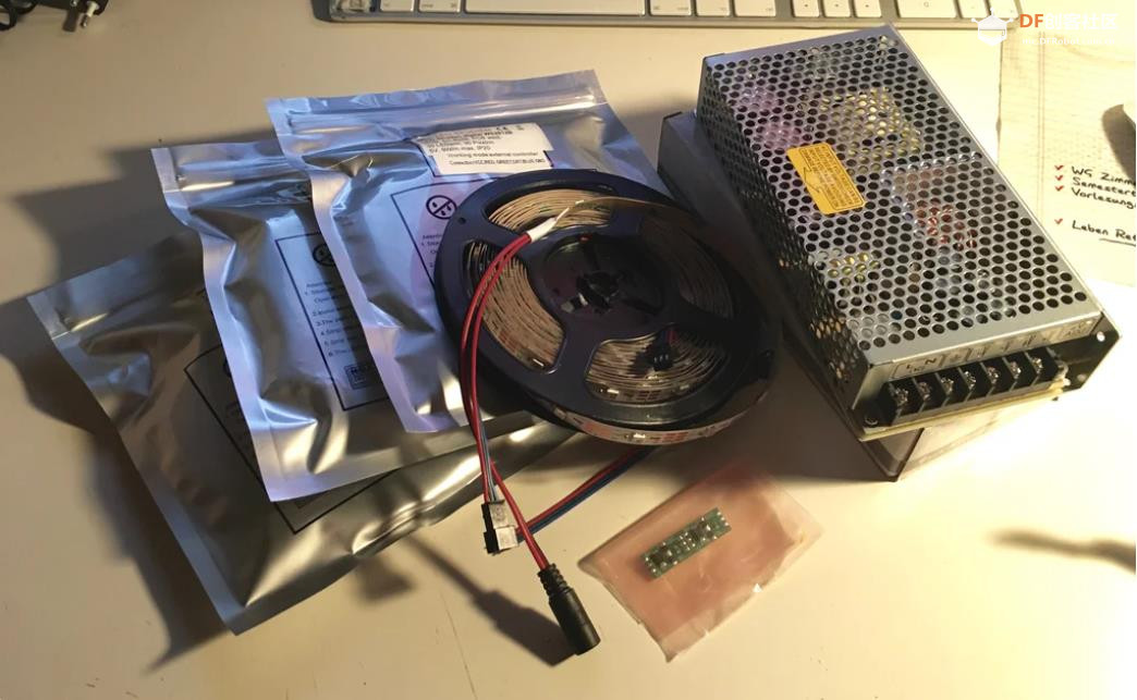

以下是您需要的所有材料的清单,其中一些不是必需的,其他一些可以根据您的喜好进行交换:
500 个 WS2812 LED 30 像素/米
5V 30A 电源
小小 3.2
ESP8266 wifi-modul
一些木头:
1x:27.2 厘米 x 27.2 厘米 x 1.0 厘米,用于盖子
2x:29.6 厘米 x 27.2 厘米 x 1.0 厘米,用于大侧板
2x:25.2 厘米 x 29.6 厘米 x 1.0 厘米,用于小侧板
1x:34.0 厘米 x 34.0 厘米 x 1.9 厘米,用于底部
8x:34.0cm x 4.6cm x 0.3cm,用于 LED 网格的边缘
100x:34.0 厘米 x 3.3 厘米 x 0.3 厘米,用于 LED 网格
一些亚克力玻璃片:
1x:34.0 厘米 x 34.0 厘米 x 0.3 厘米
2x:34.0 厘米 x 36.3 厘米 x 0.3 厘米
2x:34.6 厘米 x 36.3 厘米 x 0.3 厘米
1x:10.0cm x 7.5cm x 0.3cm(可选,用于终端)
Teensy 音频板(可选)
电线、稳压器、电缆夹、蜂鸣器、按钮、温度传感器(可选)
木头胶、亚克力玻璃胶、螺丝等小物
如果你想在立方体的底部有一个端子(除了电源插孔之外,它是可选的):
230V 电源插孔
230V 开关
音频插孔
USB 延长线

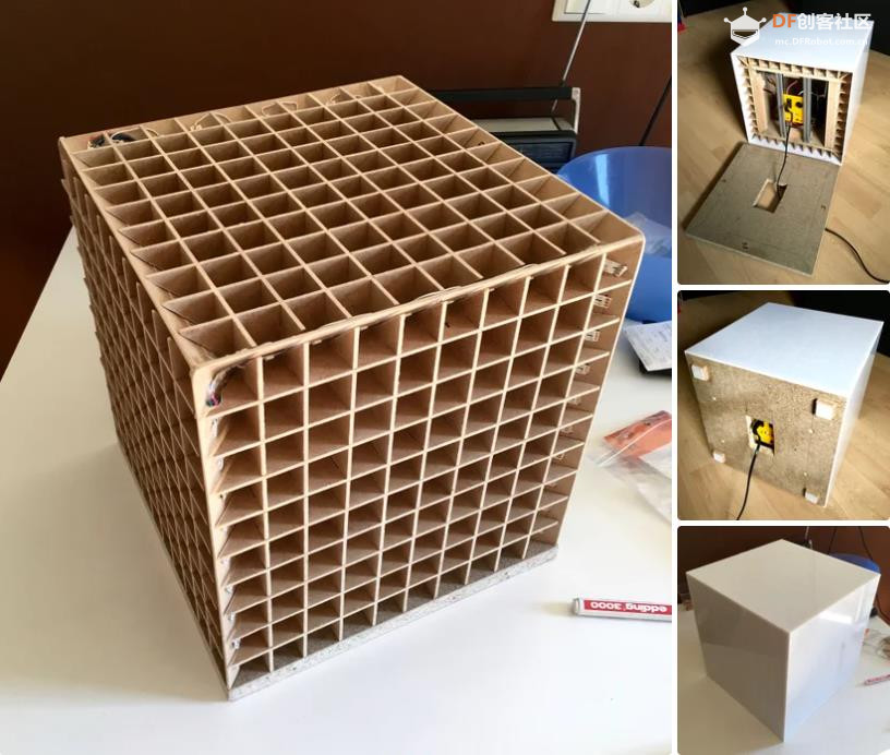

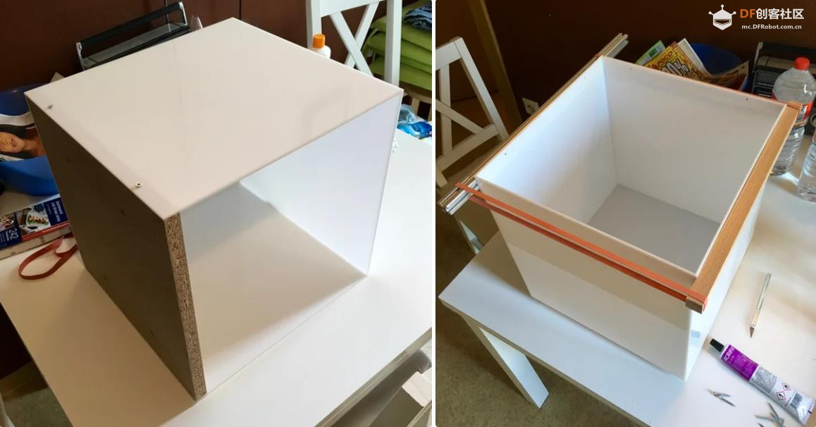

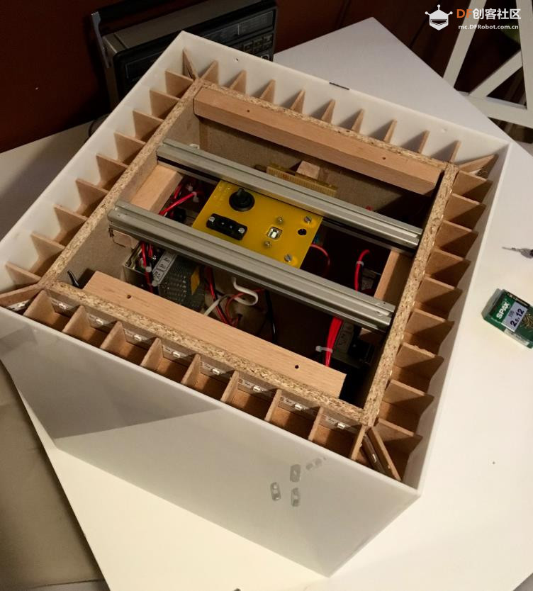

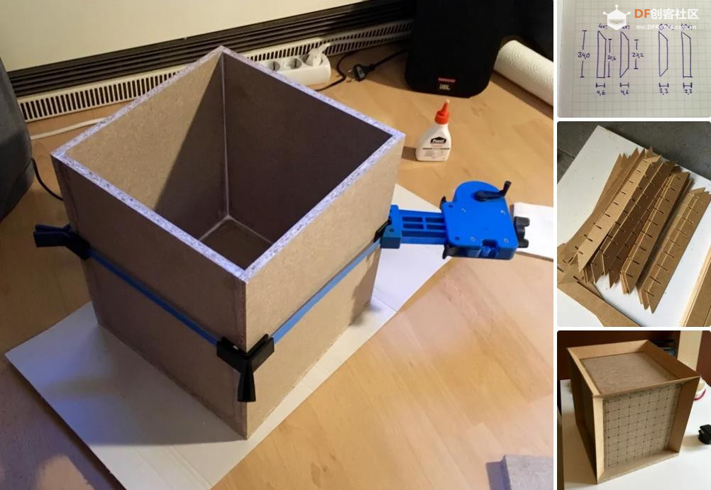

首先,我们将构建木箱和 LED 网格。立方体的尺寸由 LED 灯条上像素的距离指定。在这种情况下,像素的距离为 3,4 厘米,因此立方体必须为 34 x 34 x 34 厘米。使用此尺寸将节省大量时间,因为您无需在每个像素后切割条带并通过小电缆将其重新组装在一起。
所有产品都配有一些木胶。你必须正常工作,因为亚克力外壳与木箱的顶部完美匹配。有你身边的一些志愿者会变得容易得多,或者像我一样使用框架张紧器。
网格的边缘和网格本身由高密度纤维板 (HDF) 制成。使用台锯是最好的选择,因为您必须切割 100 多件。您可以在上图中找到尺寸。网格需要每 0,3 厘米有一个小间隙(约 3,4 厘米),以便将 x 和 y 壁架放在一起。完成后,您可以将边缘放在立方体上并用大量木胶固定它们。这有点困难,特别是因为它们的角度应该接近 45 度左右。在将网格连接到立方体之前,您必须添加 LED 灯条。

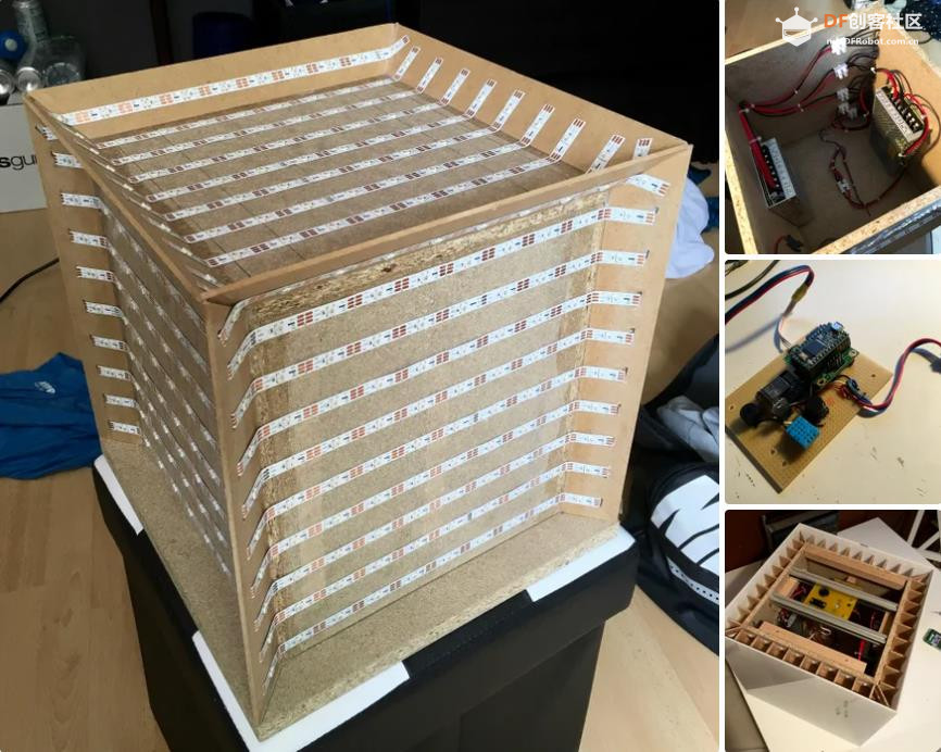

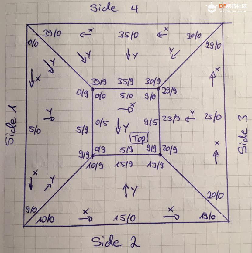

侧面的 LED 灯条绕立方体转一圈,因此切割 10 个长度为 40 像素的灯条。对于立方体顶部的 LED,切割 10 个长度为 10 像素的条带。小心地根据条带上的箭头正确对齐条带。一旦你从立方体上取下胶条,它就不会像第一次那样保持住。
电源用一些螺丝固定在内部的侧面。LED 的电源线通过每个 LED 灯条附近的一些小孔进入盒子。

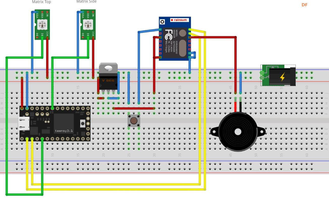

控制器由一个 Teensy 3.2、一个 ESP8266 和 Teensy 音频板组成,运行立方体不需要。DHT11 仅用于检查立方体内部的温度,但经过大约几个小时的多次测试,我可以说您可以将其省略。
在终端上,您可以找到电源插孔和电源开关(当我意识到这不是切换的最佳位置时,为时已晚)。USB 插孔用于对 Teensy 进行编程。音频输入转到 Teensy 音频板,以便根据音乐执行 LED。所有这一切都汇集在一个由两个铝型材固定的小型芳基玻璃上。刚在车库里找到这个,你可以使用任何你想要的东西,因为它被底部木板覆盖,对立方体的外观没有贡献。
请注意,一个 LED 使用 60mA,总共是 30A!连接它们时要小心!在将电路连接到电源之前,您必须验证所有电路!
完成之前的所有步骤后,就可以将所有部分组合在一起了。当您还没有合并 LED 网格时,现在是时候这样做了。我不会将网格粘在立方体上,因为不需要它,如果 LED 损坏,您可以毫无问题地更换它,但是您需要两只以上的手才能将五个网格固定到立方体上并将其放入亚克力盖中。最后但并非最不重要的一点是,您可以将底部的木板拧到立方体上。盖子通过八个非常小的螺丝固定在底部木板上。

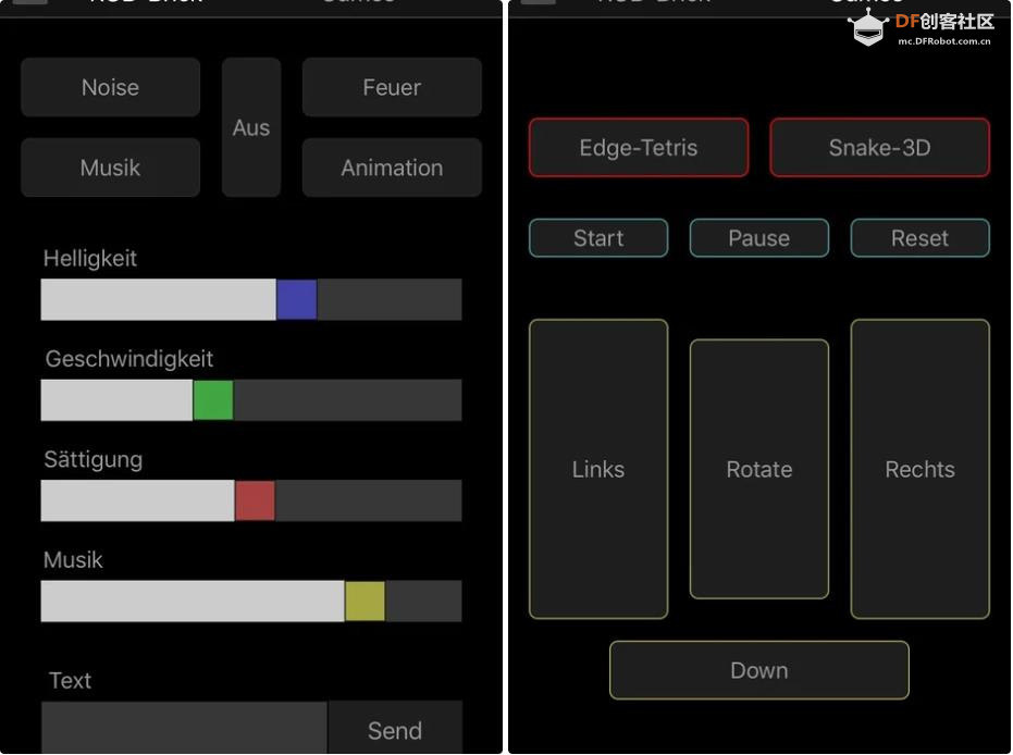

智能手机应用程序基于 David Eickhoff 的 NetIO,它有一个非常好的文档。使用 NetIO-UI-Designer,您可以创建自己的用户界面,其中包含按钮、滑块、标签等。您可以在设计器中选择传出消息的协议。就我而言,我选择了最简单的一个 - UDP。这些消息通过我的家庭网络发送到 ESP8266,Teensy 将评估内容并处理指定的命令。您可以使用附件开始创建自己的界面,或者只使用您选择的应用程序。

  1619.           snakeOntop = false;
  1620.         }
  1621.         break;
  1622.       case SNAKE_UP:
  1623.         SnakeItemPosY[SnakeBackID] += 1;
  1624.         //verhalten der schlange wenn sie von der oberen matrix auf die seite wechselt
  1625.         if (SnakeItemPosY[SnakeBackID] == 11 && SnakeItemPosX[SnakeBackID] > 40 && snakeOntop) {
  1626.           SnakeItemPosY[SnakeBackID] = 10;
  1627.           SnakeItemPosX[SnakeBackID] = SnakeItemPosX[SnakeBackID] - 30;
  1628.           snakeDirection = SNAKE_DOWN;
  1629.           snakeOntop = false;
  1630.         }
  1631.         //verhalten der schlange wenn sie von der seite auf die obere matrix wechselt
  1632.         else if (SnakeItemPosY[SnakeBackID] > 10 && !snakeOntop) {
  1633.           if (SnakeItemPosX[SnakeBackID] > 0 && SnakeItemPosX[SnakeBackID] <= 10) {
  1634.             SnakeItemPosY[SnakeBackID] = SnakeItemPosX[SnakeBackID];
  1635.             SnakeItemPosX[SnakeBackID] = 41;
  1636.             snakeDirection = SNAKE_RIGHT;
  1637.           }
  1638.           else if (SnakeItemPosX[SnakeBackID] > 10 && SnakeItemPosX[SnakeBackID] <= 20) {
  1639.             SnakeItemPosY[SnakeBackID] = 10;
  1640.             SnakeItemPosX[SnakeBackID] = SnakeItemPosX[SnakeBackID] + 30;
  1641.             snakeDirection = SNAKE_DOWN;
  1642.           }
  1643.           else if (SnakeItemPosX[SnakeBackID] > 20 && SnakeItemPosX[SnakeBackID] <= 30) {
  1644.             SnakeItemPosY[SnakeBackID] = 31 - SnakeItemPosX[SnakeBackID];
  1645.             SnakeItemPosX[SnakeBackID] = 50;
  1646.             snakeDirection = SNAKE_LEFT;
  1647.           }
  1648.           else if (SnakeItemPosX[SnakeBackID] > 30 && SnakeItemPosX[SnakeBackID] <= 40) {
  1649.             SnakeItemPosY[SnakeBackID] = 1;
  1650.             SnakeItemPosX[SnakeBackID] = 81 - SnakeItemPosX[SnakeBackID];
  1651.             snakeDirection = SNAKE_UP;
  1652.           }
  1653.           snakeOntop = true;
  1654.         }
  1655.         break;
  1656.     }
  1657.     SnakeHeadID = SnakeBackID;
  1658.   }
  1659.   else {
  1660.     //die schlange isst einen apfel
  1661.     for (i = SnakeItems; i >= SnakeHeadID; i--) {
  1662.       SnakeItemPosX[i + 1] = SnakeItemPosX[i];
  1663.       SnakeItemPosY[i + 1] = SnakeItemPosY[i];
  1664.     }
  1665.     SnakeItemPosX[SnakeHeadID] = SnakeItemPosX[SnakeHeadID + 1];
  1666.     SnakeItemPosY[SnakeHeadID] = SnakeItemPosY[SnakeHeadID + 1];
  1667.     switch (movingDirection) {
  1668.       case SNAKE_RIGHT:
  1669.         SnakeItemPosX[SnakeHeadID] += 1;
  1670.         //damit snake nicht am seitlichen x rand aufhört
  1671.         if (SnakeItemPosX[SnakeHeadID] == 41 && !snakeOntop) {
  1672.           SnakeItemPosX[SnakeHeadID] = 1;
  1673.         }
  1674.         //verhalten der schlange wenn sie von der oberen matrix auf die seite wechselt
  1675.         else if (SnakeItemPosX[SnakeHeadID] == 51 && snakeOntop) {
  1676.           SnakeItemPosX[SnakeHeadID] = 31 - SnakeItemPosY[SnakeHeadID];
  1677.           SnakeItemPosY[SnakeHeadID] = 10;
  1678.           snakeDirection = SNAKE_DOWN;
  1679.           snakeOntop = false;
  1680.         }
  1681.         break;
  1682.       case SNAKE_LEFT:
  1683.         SnakeItemPosX[SnakeHeadID] -= 1;
  1684.         //damit snake nicht am seitlichen x rand aufhört
  1685.         if (SnakeItemPosX[SnakeHeadID] < 1 && !snakeOntop) {
  1686.           SnakeItemPosX[SnakeHeadID] = 40;
  1687.         }
  1688.         //verhalten der schlange wenn sie von der oberen matrix auf die seite wechselt
  1689.         else if (SnakeItemPosX[SnakeHeadID] == 40 && snakeOntop) {
  1690.           SnakeItemPosX[SnakeHeadID] = SnakeItemPosY[SnakeHeadID];
  1691.           SnakeItemPosY[SnakeHeadID] = 10;
  1692.           snakeDirection = SNAKE_DOWN;
  1693.           snakeOntop = false;
  1694.         }
  1695.         break;
  1696.       case SNAKE_DOWN:
  1697.         SnakeItemPosY[SnakeHeadID] -= 1;
  1698.         //verhalten der schlange wenn sie von der oberen matrix auf die seite wechselt
  1699.         if (SnakeItemPosY[SnakeHeadID] == 0 && SnakeItemPosX[SnakeHeadID] > 40 && snakeOntop) {
  1700.           SnakeItemPosY[SnakeHeadID] = 10;
  1701.           SnakeItemPosX[SnakeHeadID] = 81 - SnakeItemPosX[SnakeHeadID];
  1702.           snakeDirection = SNAKE_DOWN;
  1703.           snakeOntop = false;
  1704.         }
  1705.         break;
  1706.       case SNAKE_UP:
  1707.         SnakeItemPosY[SnakeHeadID] += 1;
  1708.         //verhalten der schlange wenn sie von der oberen matrix auf die seite wechselt
  1709.         if (SnakeItemPosY[SnakeHeadID] == 11 && SnakeItemPosX[SnakeHeadID] > 40 && snakeOntop) {
  1710.           SnakeItemPosY[SnakeHeadID] = 10;
  1711.           SnakeItemPosX[SnakeHeadID] = SnakeItemPosX[SnakeHeadID] - 30;
  1712.           snakeDirection = SNAKE_DOWN;
  1713.           snakeOntop = false;
  1714.         }
  1715.         //verhalten der schlange wenn sie von der seite auf die obere matrix wechselt
  1716.         else if (SnakeItemPosY[SnakeHeadID] > 10 && !snakeOntop) {
  1717.           if (SnakeItemPosX[SnakeHeadID] > 0 && SnakeItemPosX[SnakeHeadID] <= 10) {
  1718.             SnakeItemPosY[SnakeHeadID] = SnakeItemPosX[SnakeHeadID];
  1719.             SnakeItemPosX[SnakeHeadID] = 41;
  1720.             snakeDirection = SNAKE_RIGHT;
  1721.           }
  1722.           else if (SnakeItemPosX[SnakeHeadID] > 10 && SnakeItemPosX[SnakeHeadID] <= 20) {
  1723.             SnakeItemPosY[SnakeHeadID] = 10;
  1724.             SnakeItemPosX[SnakeHeadID] = SnakeItemPosX[SnakeHeadID] + 30;
  1725.             snakeDirection = SNAKE_DOWN;
  1726.           }
  1727.           else if (SnakeItemPosX[SnakeHeadID] > 20 && SnakeItemPosX[SnakeHeadID] <= 30) {
  1728.             SnakeItemPosY[SnakeHeadID] = 31 - SnakeItemPosX[SnakeHeadID];
  1729.             SnakeItemPosX[SnakeHeadID] = 50;
  1730.             snakeDirection = SNAKE_LEFT;
  1731.           }
  1732.           else if (SnakeItemPosX[SnakeBackID] > 30 && SnakeItemPosX[SnakeHeadID] <= 40) {
  1733.             SnakeItemPosY[SnakeHeadID] = 1;
  1734.             SnakeItemPosX[SnakeHeadID] = 81 - SnakeItemPosX[SnakeHeadID];
  1735.             snakeDirection = SNAKE_UP;
  1736.           }
  1737.           snakeOntop = true;
  1738.         }
  1739.         break;
  1740.     }
  1741.     SnakeItems++;
  1742.     AddSnakeItem--;
  1743.   }
  1744.   //Abbruchbedingungen
  1745.   //Snake darf keine wand berühren
  1746.   //if (SnakeItemPosX[SnakeHeadID] > 0 && SnakeItemPosX[SnakeHeadID] <= BaneGridXmax && SnakeItemPosY[SnakeHeadID] > 0 && SnakeItemPosY[SnakeHeadID] <= BaneGridYmax) {
  1747.   //Snake darf nur oben und unten nicht berühren
  1748.   if (SnakeItemPosY[SnakeHeadID] > 0) {
  1749.     //Snake kommt nicht an den Rand
  1750.     if (Playfield[SnakeItemPosX[SnakeHeadID]][SnakeItemPosY[SnakeHeadID]] != SNAKE) {
  1751.       if (Playfield[SnakeItemPosX[SnakeHeadID]][SnakeItemPosY[SnakeHeadID]] == APPLE) {
  1752.         //Snake isst einen Apple
  1753.         playEffect(0);
  1754.         if (snakespeed > snakespeedmax + 10) snakespeed = snakespeed - 10;
  1755.         SnakeScore++;
  1756.         //add one
  1757.         AddSnakeItem += SnakeItemsToAddAtApple;
  1758.         AppleCount--;
  1759.       }
  1760.       if (AppleCount == 0) {
  1761.         //falls kein Apple mehr auf dem Spielfeld
  1762.         placeRandomApple();
  1763.       }
  1764.       render();
  1765.     }
  1766.     else {
  1767.       //Snake trifft sich selber
  1768.       GameOver();
  1769.     }
  1770.   }
  1771.   else {
  1772.     //Snake kommt an den Rand
  1773.     GameOver();
  1774.   }
  1775. }//end moveSnake()
  1776. void placeRandomApple() {
  1777.   byte x, y;
  1778.   x = random(1, BaneGridXmax);
  1779.   y = random(1, BaneGridYmax);
  1780.   //Suche eine Stelle an der noch keine led leuchtet
  1781.   while (Playfield[x][y] != BLANK) {
  1782.     x = random(1, BaneGridXmax);
  1783.     y = random(1, BaneGridYmax);
  1784.   }
  1785.   placeApple(x, y);
  1786. }//placeRandomApple()
  1787. void placeApple(byte x, byte y) {
  1788.   if (x > 0 && y > 0 && x <= BaneGridXmax && y <= BaneGridYmax) {
  1789.     //befinden sich x,y im Spielfeld
  1790.     Playfield[x][y] = APPLE;
  1791.     ApplePosX = x;
  1792.     ApplePosY = y;
  1793.     AppleCount++;
  1794.   }
  1795. }//end placeApple()
  1796. void removeApple() {
  1797.   Playfield[ApplePosX][ApplePosY] = BLANK;
  1798.   AppleCount = 0;
  1799. }//end removeapple()
  1800. void GameOver() {
  1801.   //if (SnakeItemPosX[SnakeHeadID] == 0) SnakeItemPosX[SnakeHeadID]++;
  1802.   //else if (SnakeItemPosX[SnakeHeadID] > BaneGridXmax) SnakeItemPosX[SnakeHeadID]--;
  1803.   if (SnakeItemPosY[SnakeHeadID] == 0) SnakeItemPosY[SnakeHeadID]++;
  1804.   else if (SnakeItemPosY[SnakeHeadID] > BaneGridYmax) SnakeItemPosY[SnakeHeadID]--;
  1805.   if (SnakeHeadID < SnakeItems)
  1806.     setXYPixel(SnakeItemPosX[SnakeHeadID + 1], SnakeItemPosY[SnakeHeadID + 1], CRGB::Green);
  1807.   else
  1808.     setXYPixel(SnakeItemPosX[1], SnakeItemPosY[1], CRGB::Green);
  1809.   setXYPixel(SnakeItemPosX[SnakeHeadID], SnakeItemPosY[SnakeHeadID], CRGB::Aqua);
  1810.   FastLED.show();
  1811.   snakerun = false;
  1812.   FastLED.clear();
  1813.   StringToTextBuffer("GAME OVER", 1);
  1814.   playEffect(2);
  1815.   matrix_top.DrawFilledRectangle(0, 0, 9, 9, CRGB::Red);
  1816.   while (scrollingtext.UpdateText() != -1) {
