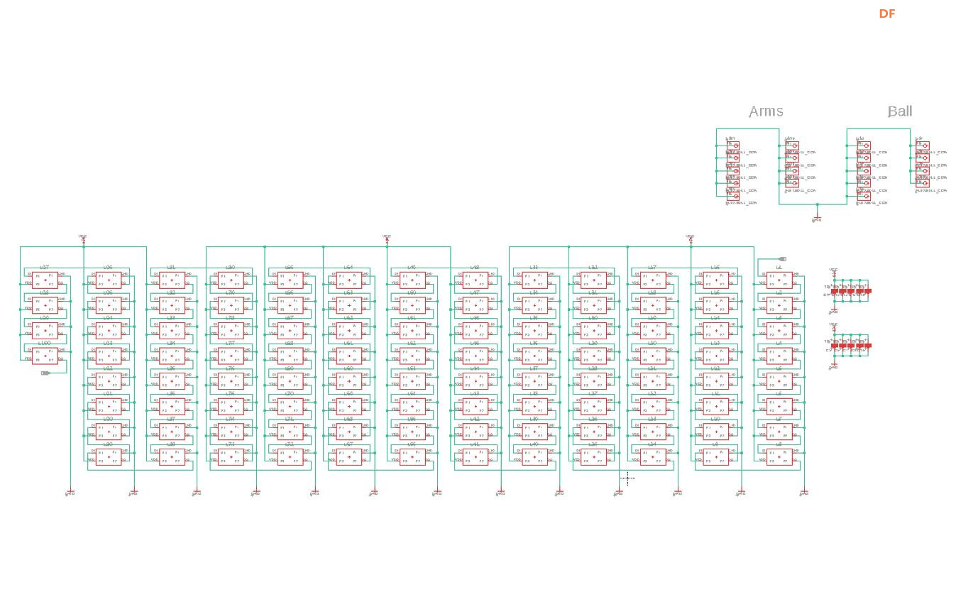

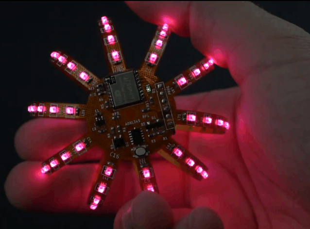

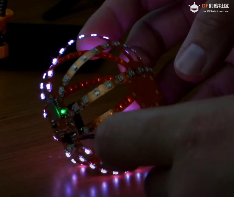

Flexball 基于柔性 PCB,配备 100 个 WS2812 2020 可寻址 LED。它由 ESP8285-01f 控制,这是乐鑫最小的基于 ESP 的模块。此外,它还配备了一个 ADXL345 加速度计传感器。

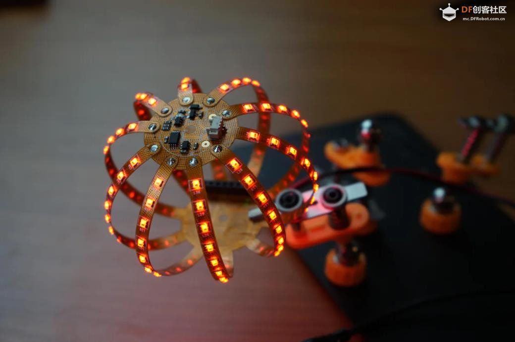

最初的想法是在那个圆形矩阵 (10x10) 上显示文本消息,但不幸的是,手臂的距离太大,不容易阅读(您可以在视频末尾观看)。尽管如此,它是我迄今为止建造的最漂亮的 LED 雕塑。
这是我的第一个柔性 PCB 设计,所以你肯定会发现一些可能不是最好在这里使用的东西。作为 DIY 制造商,对我来说最重要的部分是它最终会起作用 - 嘿,它确实有效!:)

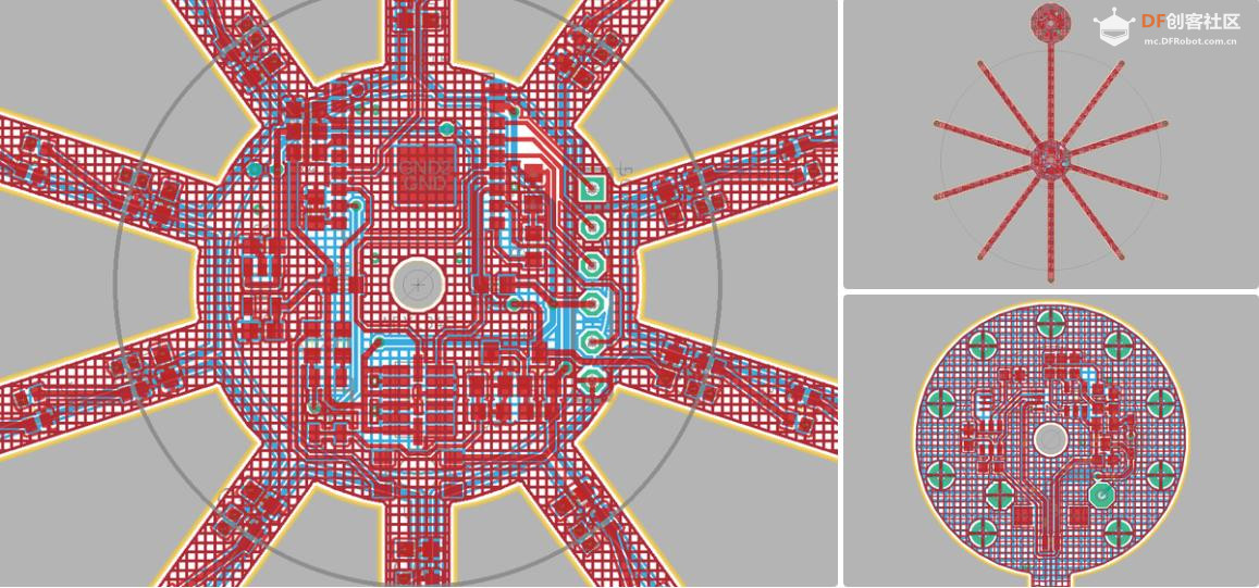

对于柔性电路,我读过一些特殊的设计规则:
不要在设计的柔性部分使用带有拐角或边缘的走线。走线可能会破裂,信号可能会损坏。弯曲的痕迹在这里是更好的。
GND 平面也是如此,它可能会因 PCB 的弯曲而断裂。更好的选择是使用上图所示的哈希网络。
焊盘和过孔应该用这些泪滴连接到走线上......在我最喜欢的设计软件 Eagle 中找不到此选项。如果你能帮忙,请在评论中告诉我:)
设计这种 PCB 时最难的部分是 LED、盖子和臂末端焊盘的圆形排列。我创建了一个简单的 Excel 表格,根据相应手臂的半径和角度计算 XY 位置。如果您需要这样的循环安排,这肯定是一个巨大的帮助。

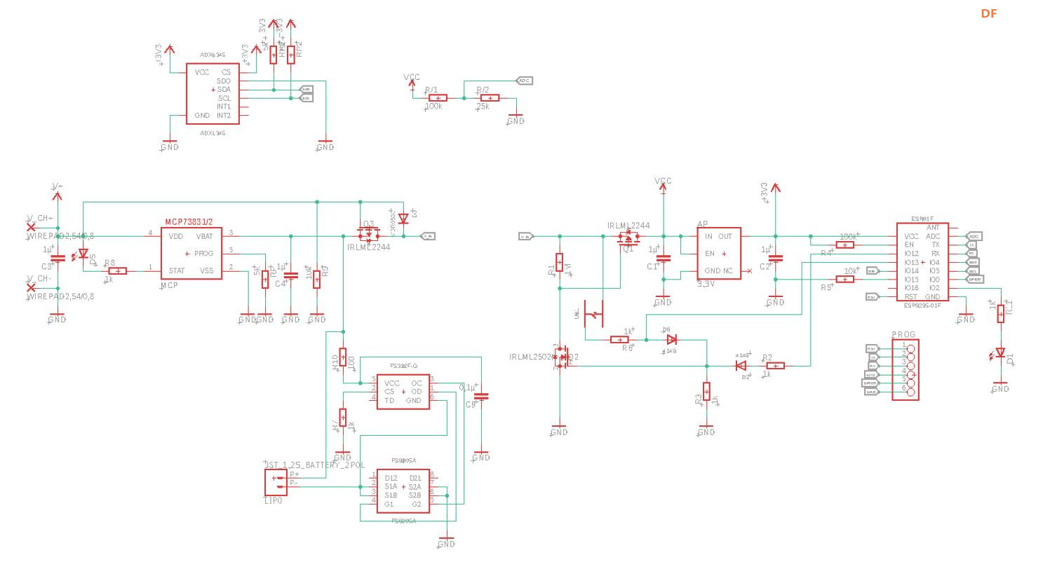

我已将 BOM 附加到此步骤。有关每个组件的详细信息,请参见此处。
可以在以下列表中找到一些主要组件的想法:
PCB 系列
ESP8285-01F
ADXL345
WS2812 2020 LED 指示灯
MCP73831 Lipo 充电器 IC
电池保护套件

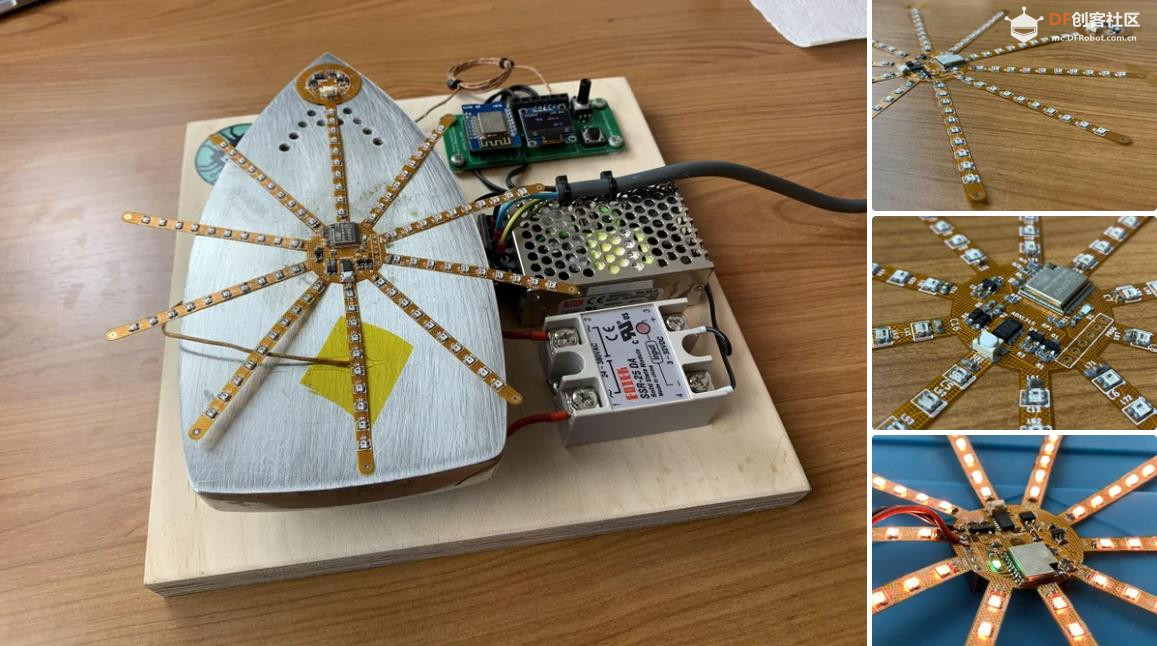

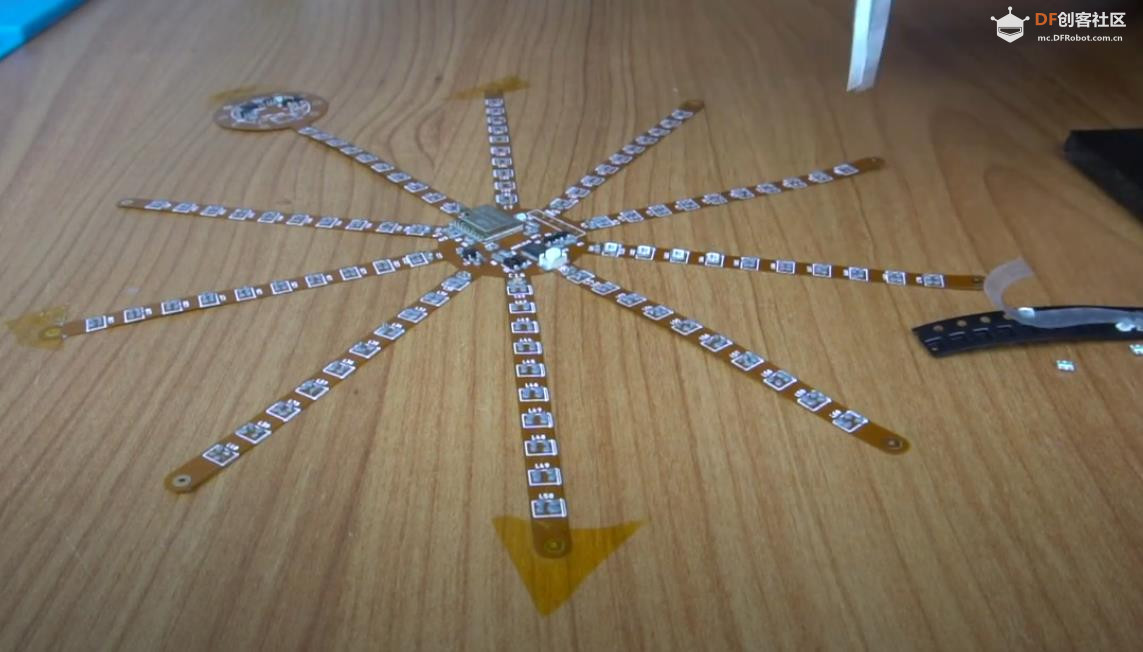

除了一百个 LED 之外,没有任何特别的细节需要记住。我用过我的 DIY 热板烙铁,但这根本不是最好的主意。首先,它太小了,无法加热所有 PCB。其次是我降低了温度,以保护损坏 PCB。它有点太低了,因此我也不得不使用我的回流焊枪。

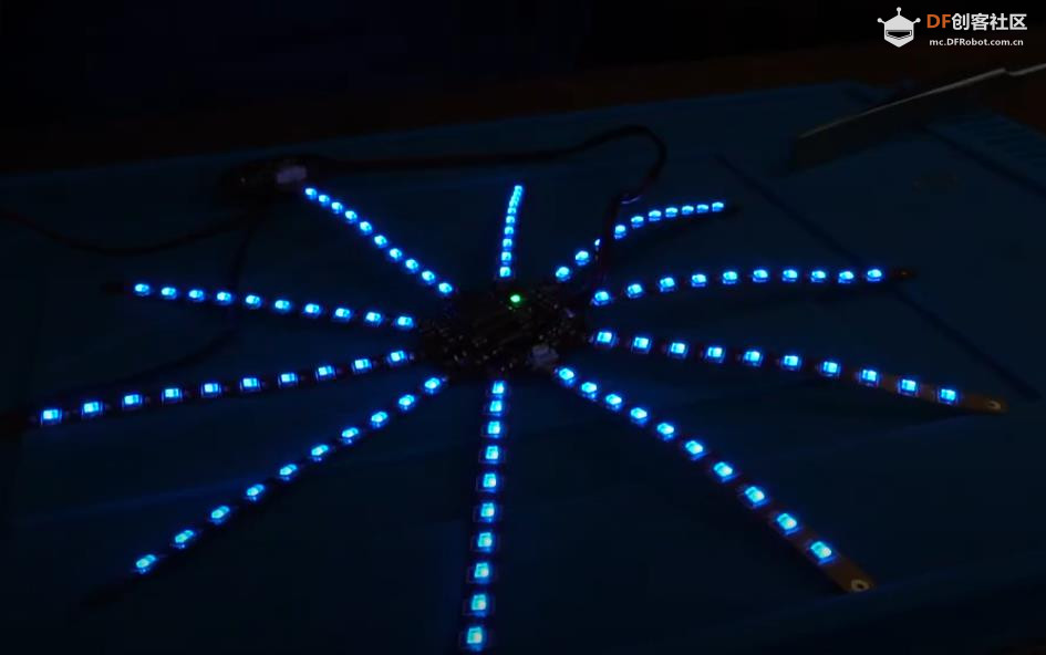

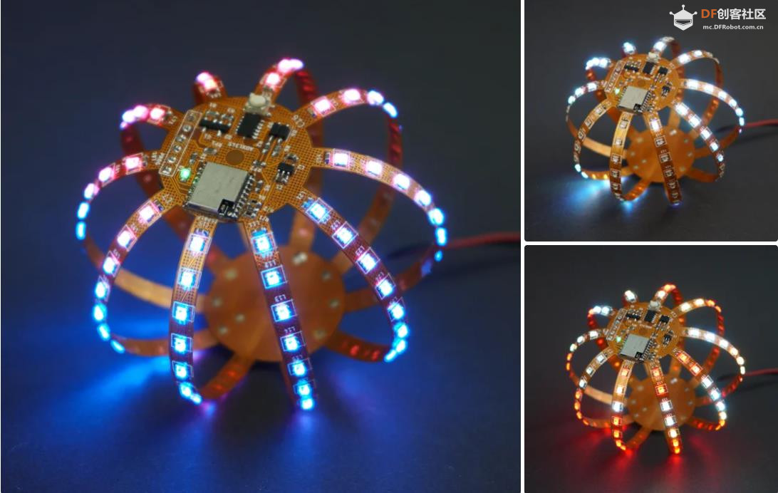

剩下的就是一点点的跟踪和错误。:D一百个 LED 乍一试不想工作。我花了大约两个小时才把它全部点亮。但最令人满意的时刻是所有 LED 都完美亮起时。

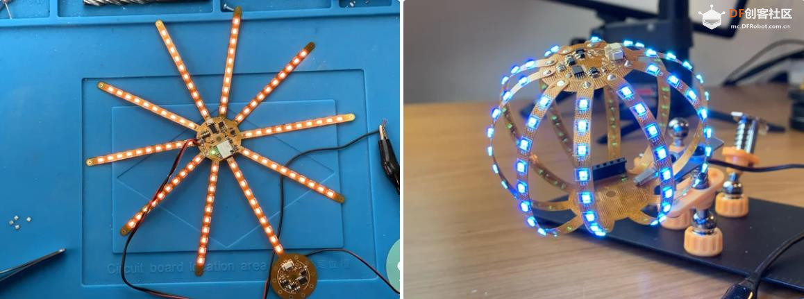

另一个棘手的部分是将底部圆圈的臂焊接到顶部的圆圈上。我绝对推荐在这里使用第三只手,否则可能会变得非常困难!
该代码基于 FastLED 库,该库可以驱动多个可寻址 LED,如 APA102、SK9822 或 WS2812。
代码中唯一必须的附加组件是锁存部分。只要锁存引脚保持高位,ESP 就可以保持自己的电源。一旦它被拉到 GND,球就会禁用自己的功率。附件中显示了一个基本示例。
该项目仍在进行中。尽管如此,这是我的一个秘密项目,我迫不及待地想向你们展示这些很棒的东西。如果您有其他想法,球可以做什么,请在下面的评论中告诉我。
