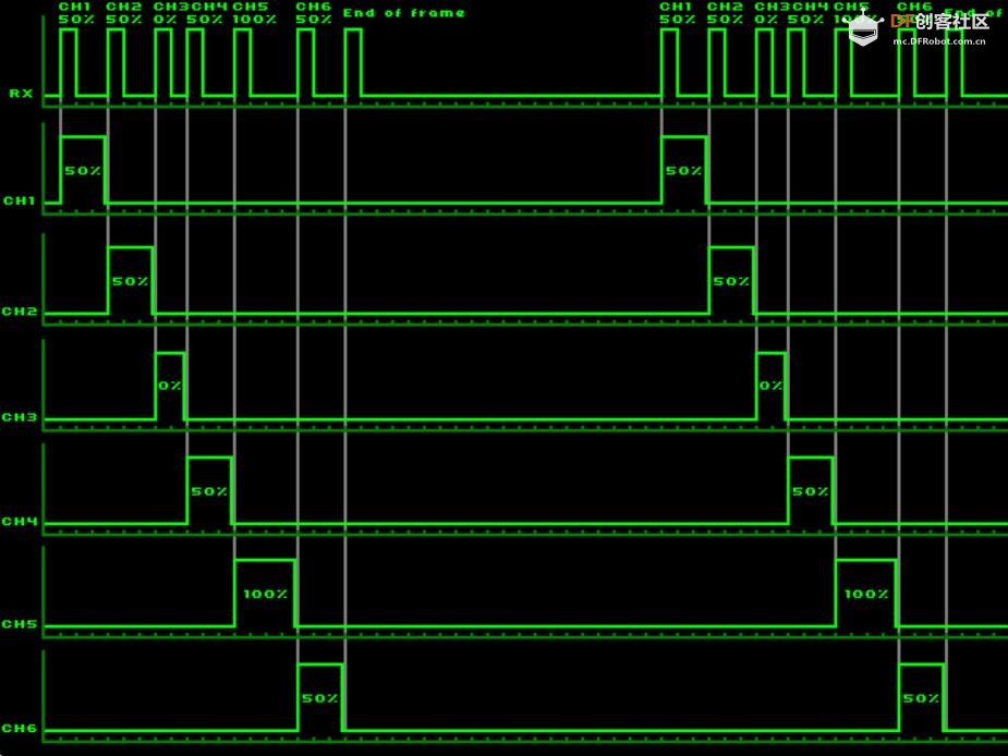

大多数发射器和接收器使用 PPM 信号(或脉冲位置调制)将信息从发射器传输到接收器。
PPM 是编码许多脉宽调制 (PWM) 信号的单线信号。它通常用于业余飞机和无人机的无线电控制,其中无线电传输 PPM 信号,该信号被解码为许多 PWM 信号以控制 RC 伺服电机。
发送的信号是一系列固定长度的脉冲,以微秒为单位进行测量。在电子产品中,这些脉冲是不同电压的电信号(在 +2.5V 和 +5V 之间似乎是正常的)。在这些脉冲之间是不同长度的暂停(也以微秒为单位)。在电子产品中,这些脉冲介于 0V 和 +0.5V 之间。
此类信号的数据编码为脉冲长度加上下一个暂停的长度。或者换句话说:两个脉冲开始(或结束,因为脉冲是固定长度的,所以无关紧要)之间的时间。这也是脉搏高低无关紧要的原因;您只需选择信号的上升沿或下降沿,并测量两个上升沿或下降沿之间的时间。
通道在信号中按时间顺序彼此跟随;即通道 1 在前,通道 N 在后。脉冲之间的时间用于生成伺服信号(在我们的例子中,该信号不会控制伺服系统,而是控制无人机上的电机)。脉冲的长度通常在 500 微秒左右(但正如您将在我们的示例中看到的,长度可能并不总是 500 微秒),暂停在 500 到 1500 微秒之间。当你把它们加在一起时,你会得到 1000 到 2000 微秒的通道值,这恰好与 Servo Signals 中使用的范围相同。
在最后一个通道之后,有一个 End Of Frame (或 Beginning Of Frame) 暂停。此暂停的长度在 5000 到 20000 微秒之间;接收者似乎对此不是很严格。暂停的长度可以变化,这样你可以将帧设置为固定长度。请记住,暂停时间越长,您经历的延迟就越大,但暂停时间越短,Arduino 和飞行控制器之间的通信就越不稳定。找到最佳平衡点的最佳方法是反复试验。

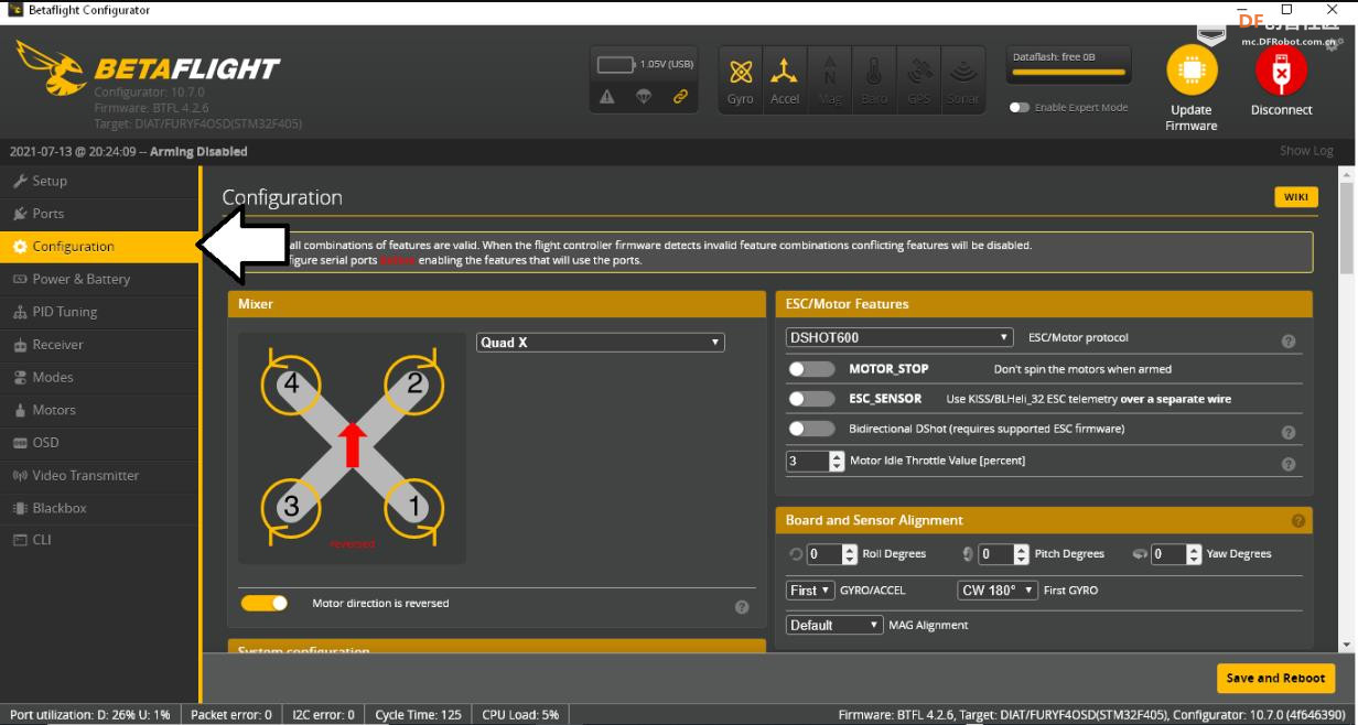

将无人机的飞行控制器连接到计算机。
打开 Betaflight 并找到“配置选项卡”。
向下滚动,直到找到“接收器模式”的设置。
将“接收器模式”更改为“PPM RX input”。
单击屏幕右下角的 “Save and Reboot”(保存并重新启动)。

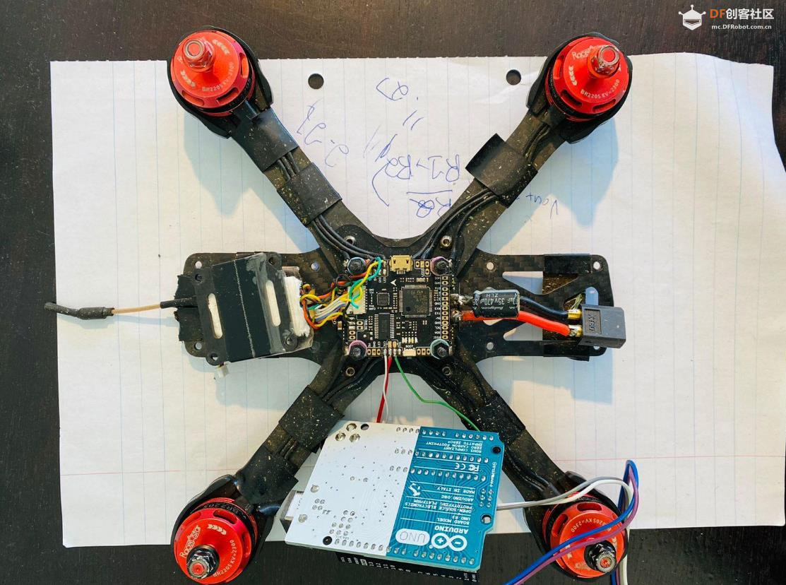

对于这一步,我们将进行项目所需的所有电气连接,因此请启动您的烙铁并准备好您的焊料以进行一些作。

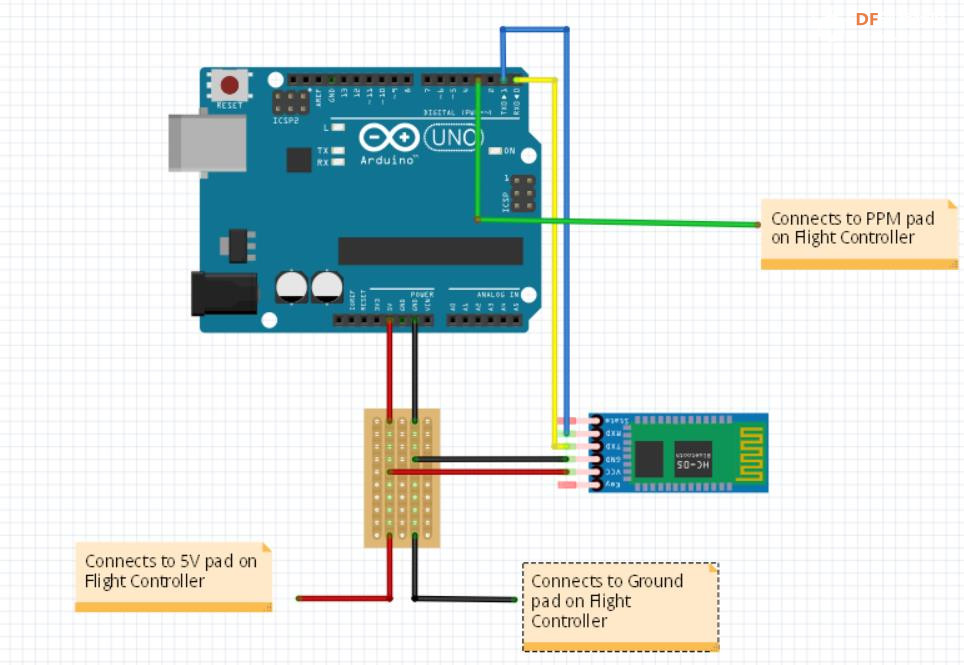

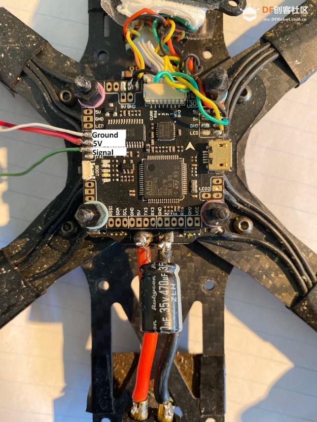

我们首先需要找出飞控上的哪些引脚是 5V、Ground 和 PPM。要找到它们,您可以使用制造商的引脚图。如果您在互联网上查找特定的飞行控制器并前往官方网站,应该有一个可用的。
我附上了一张 Fritzing Image 和一些额外的图片来帮助建立联系:

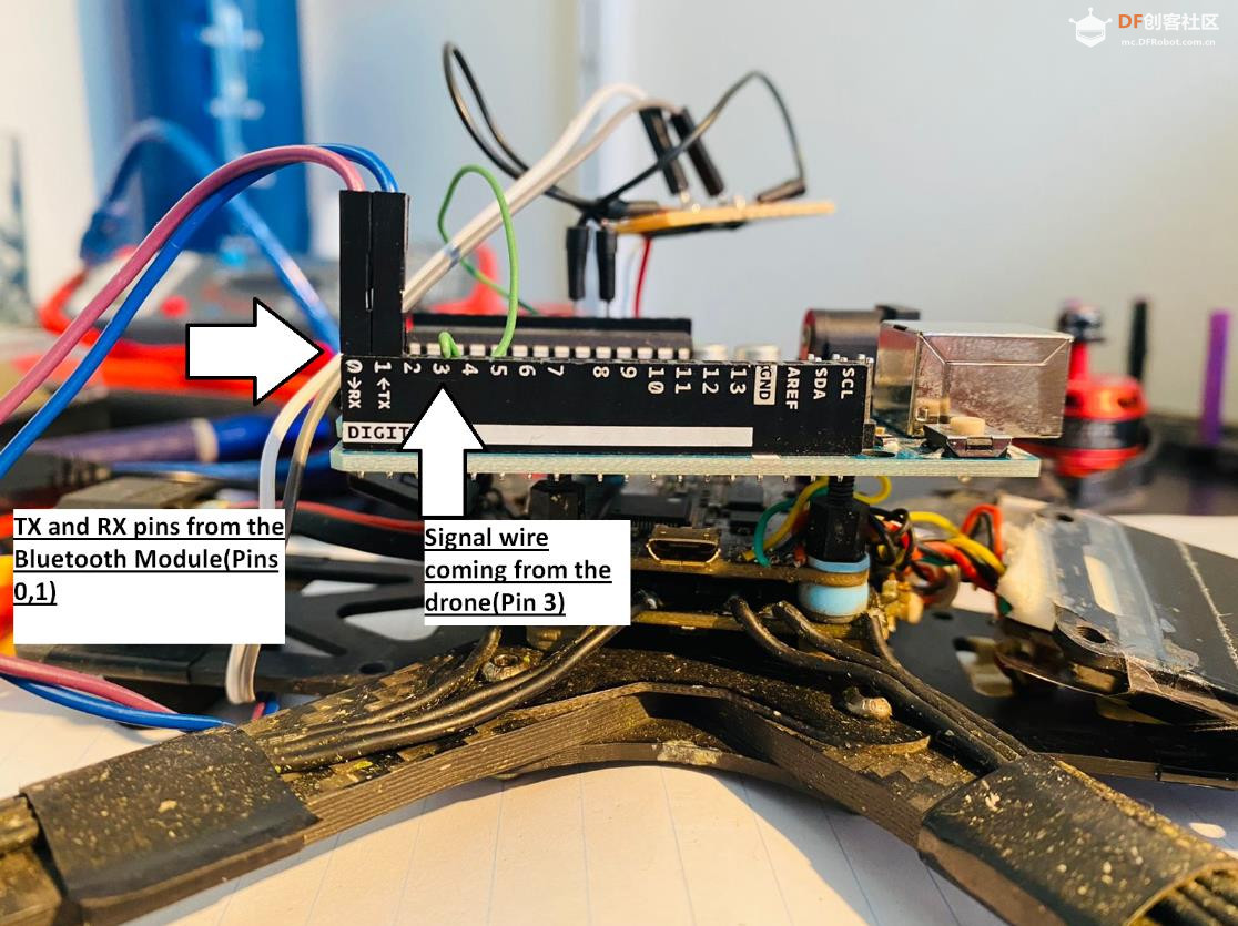

您应该采取的第一步是将所有连接连接到 HC-05 蓝牙模块。为此,我使用母头-公头线将其连接到 Arduino Uno 和 PCB 板。将蓝牙模块连接到 Arduino 时,请确保蓝牙模块的 TX 引脚连接到 Arduino 的 RX 引脚,蓝牙模块的 Rx 引脚连接到 Arduino 的 TX 引脚。

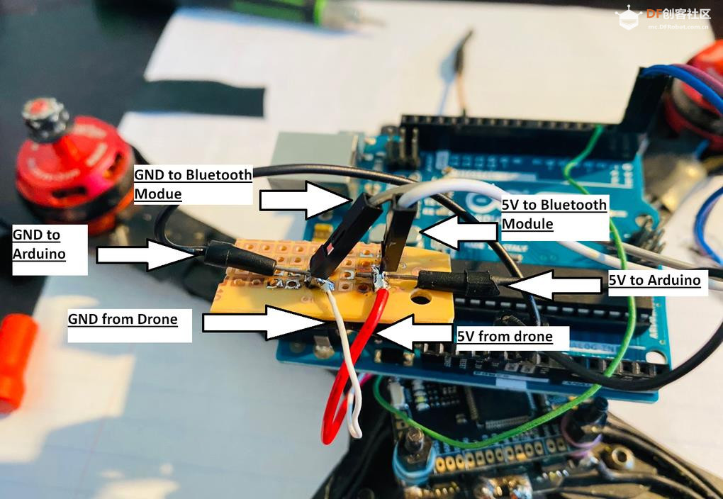

接下来,您应该准备好将所有其他组件连接到 PCB。最好使用带有垂直条带的 PCB,因为它会使所有连接更容易、更干净。让我带你了解一下:
首先将 PCB 的 Ground 轨和 5V 轨连接到飞控的 Ground pad 和 5V 焊盘上。要查找要在飞行控制器上使用的焊盘,请参阅其引脚图。焊盘通常位于 PPM 焊盘旁边。
接下来,将蓝牙模块的 5V 和地线连接到各自导轨上的 PCB 板。

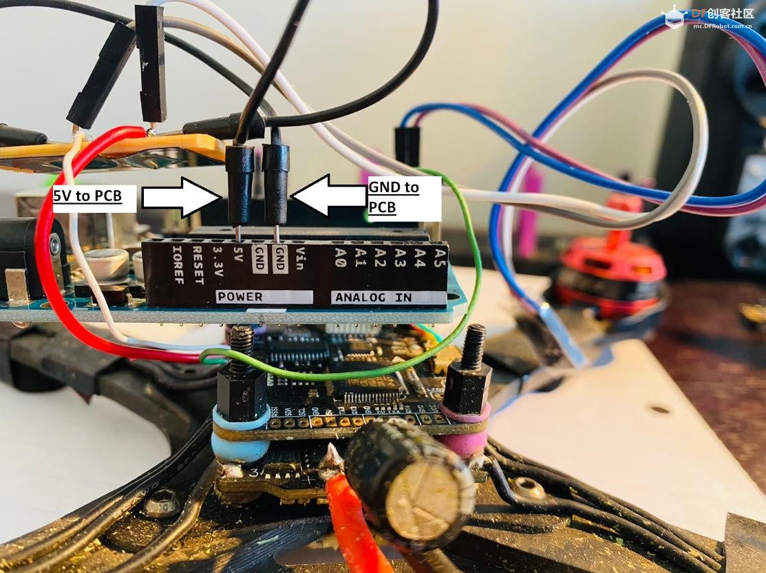

最后一步是将 Arduino 板的 5V 和 Ground 引脚连接到 PCB 板。此连接用于为 Arduino 板供电,否则您必须连接 9V 电池,如果可以直接由无人机电池供电,则无需连接。
将 Arduino 板的 pin 3 连接到飞控的 PPM pad。这是将所有命令发送到无人机的信号线。

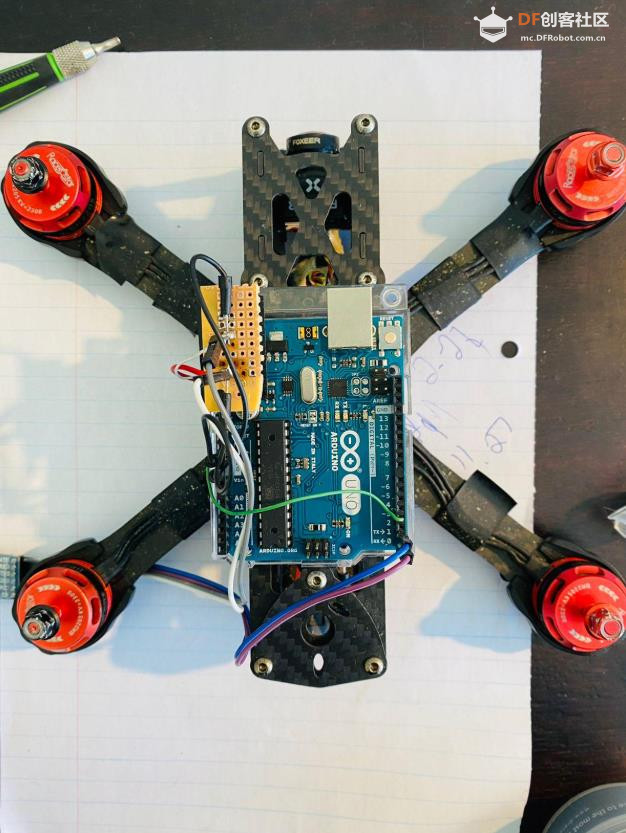

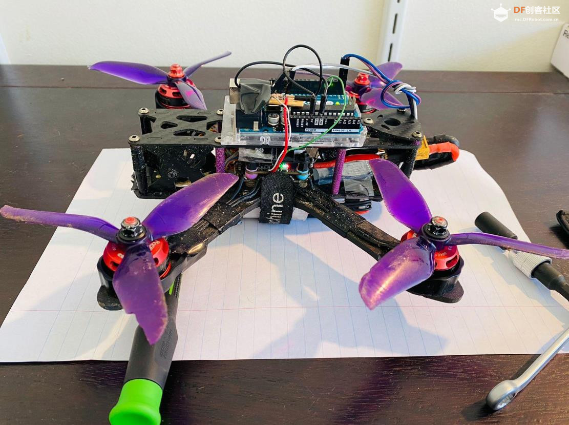

由于 Arduino Uno 的尺寸,无人机内部没有太多空间,这导致我不得不将 Arduino 板放在无人机的外部。我通常将电池放在顶部,但我决定将其移至无人机的底部,并将 Arduino 板放在无人机的顶部。
我用一些电工胶带将 Arduino Uno 固定在无人机的顶部。我将电线保持得很短,以防止它们在飞行中撞到螺旋桨,并将蓝牙模块放在无人机背面的电池电缆下方。至于 PCB,因为它太小了,而且连接暴露在外,我用了一些电工胶带覆盖它并将其固定到 Arduino 上。

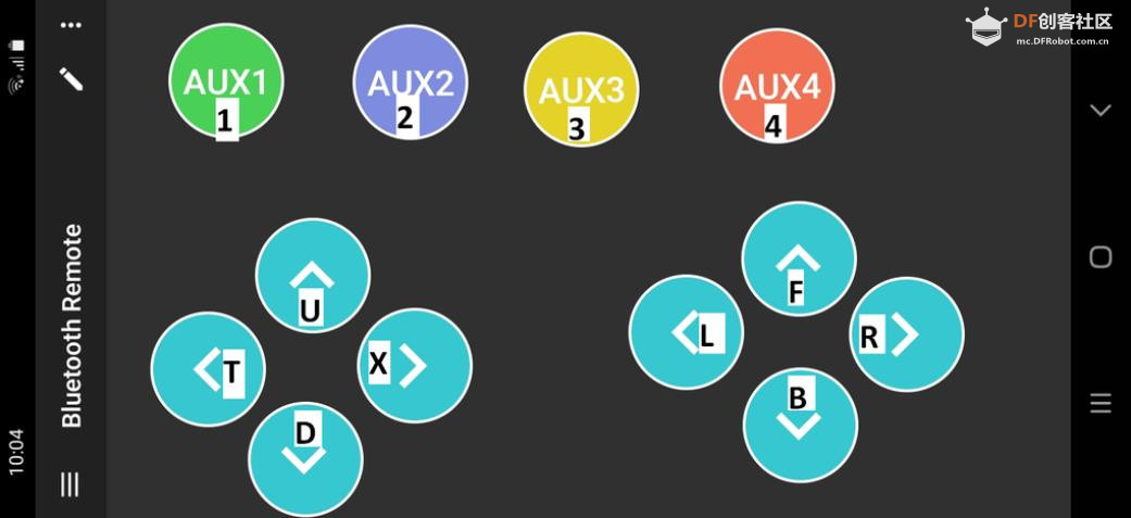

我在 Google Play 商店中寻找一些与 Arduino 相关的蓝牙控制器,但很少有可定制的控制器。最终我选择了这个蓝牙控制器,纯粹是因为它是可定制的,我认为与传统的纵杆控制相比,这将是一种有趣的无人机控制方式。使用此控制器还可以让您更精确地控制无人机。
我附上了一张图片,可以帮助您配置布局,并且我覆盖了每个按钮将发送到 Arduino 的值。设置控制器非常简单,如果您遇到困难,可以按照此“教程”进行作。
注意: 叠加值是您在创建按钮时需要设置的值。在 “On Press Down” 提示符中输入这些值。

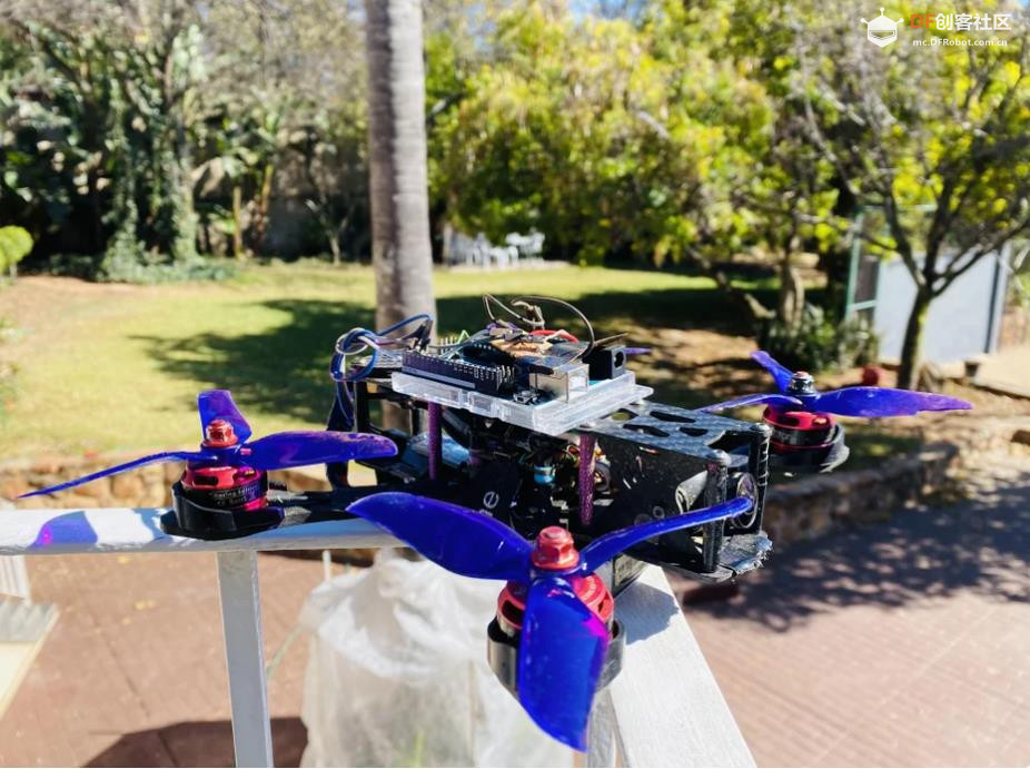

设置好蓝牙控制器后,打开无人机电源并将手机连接到无人机上的蓝牙模块。这是最后一步,布防无人机,准备飞行!
