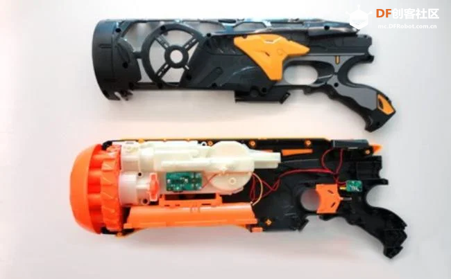

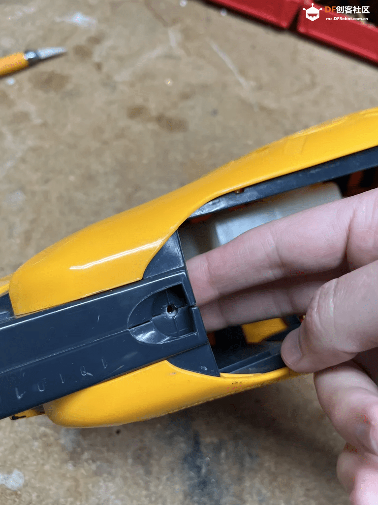

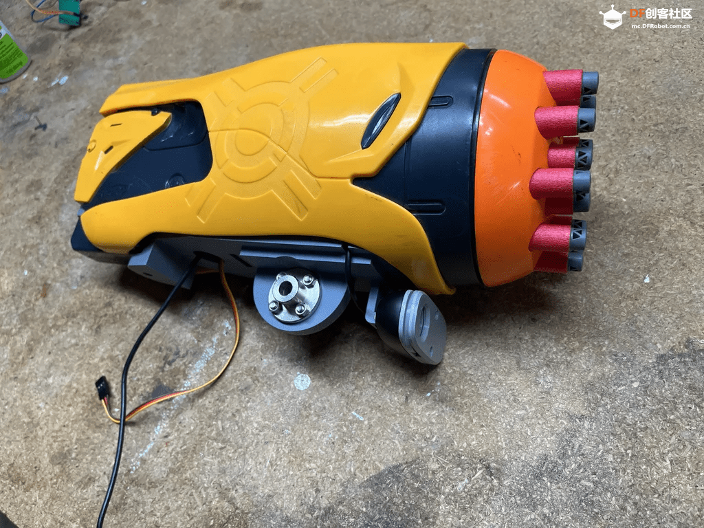

拆解Nerf Swarmfire发射器
这一步需要小心翼翼地打开发射器的外壳,了解其内部的电子扳机和机械结构,为后续的改装做准备。务必留意内部的小弹簧和齿轮,避免丢失。
远程操控,精准打击!DIY一个智能“玩具”炮塔图3

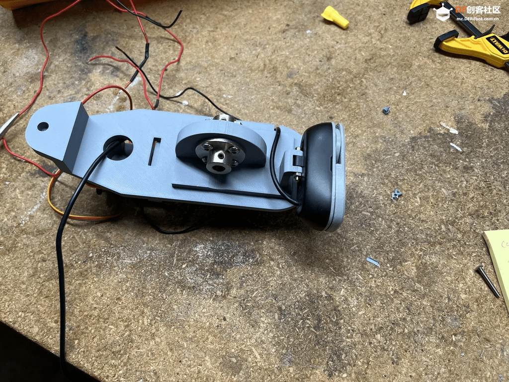

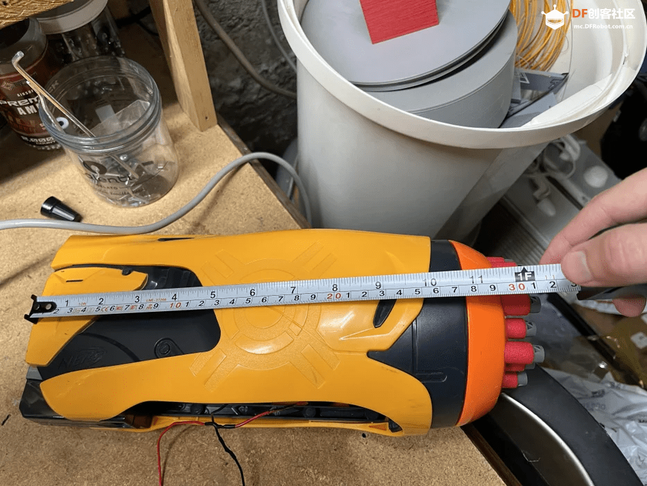

切割发射器外壳
根据设计图纸,精准地切割发射器的塑料外壳。这一步是为了给舵机、摄像头以及其他改装部件腾出足够的安装空间,可能需要用到Dremel电磨或美工刀等工具。
远程操控,精准打击!DIY一个智能“玩具”炮塔图4

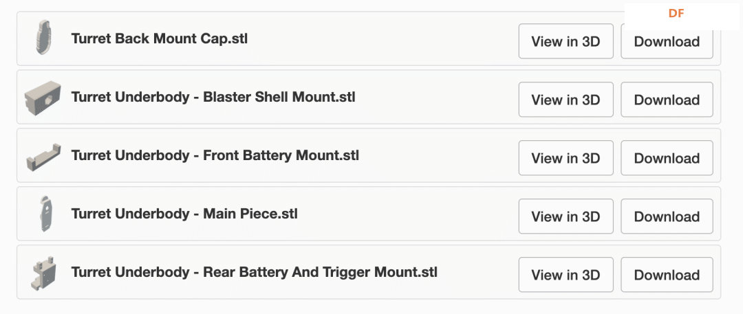

这是构建炮塔结构的关键一步。你需要根据项目提供的STL文件,使用3D打印机制作出炮塔的底座、支架等定制部件。确保打印质量良好,尺寸精确,以便后续顺利组装。

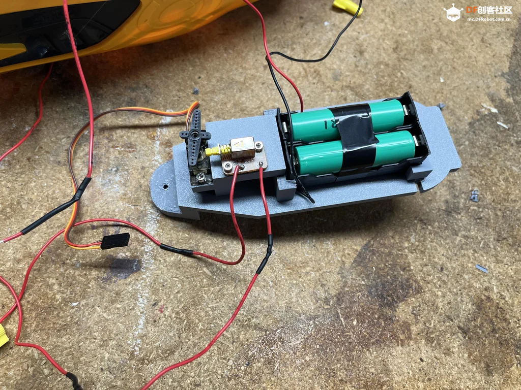

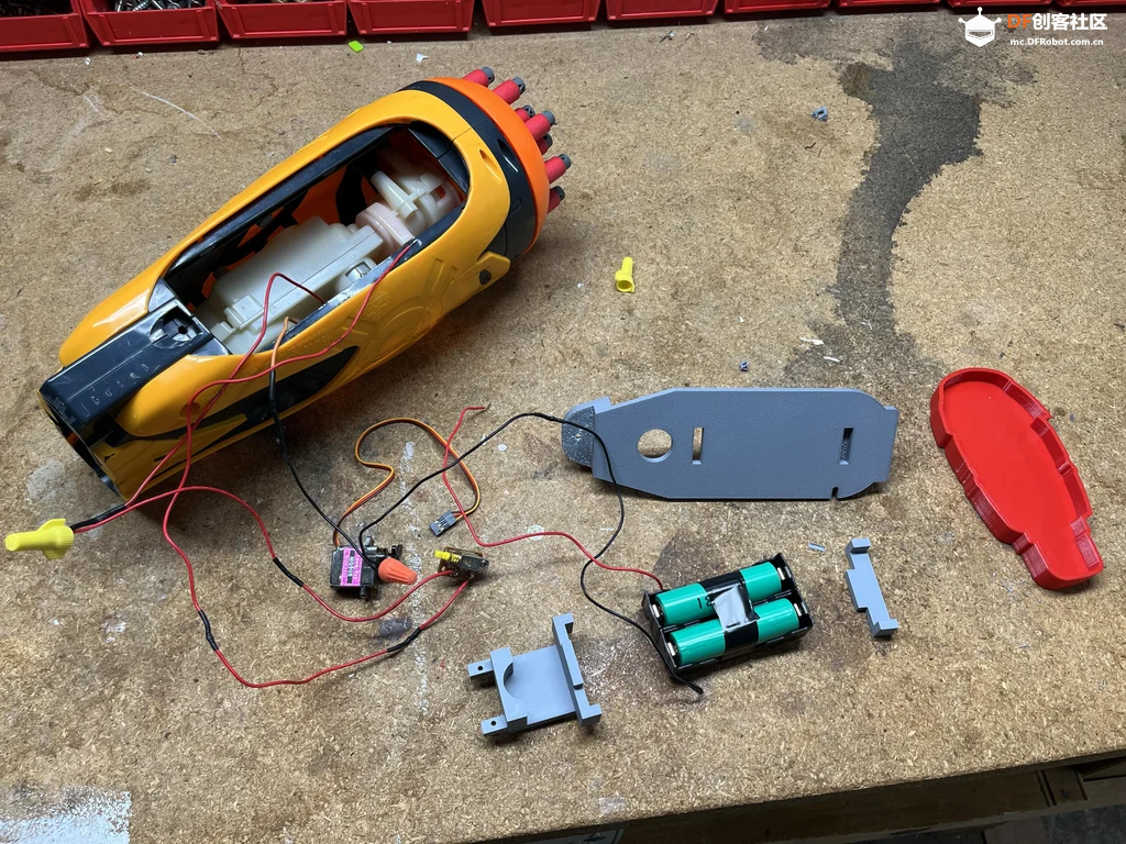

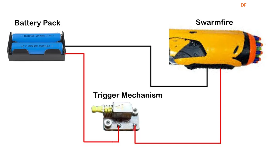

电池与扳机接线
为炮塔的电机和控制系统提供稳定的电力是核心。你需要将18650电池组正确连接到电源管理模块,并把控制射击的SG90舵机或继电器连接到发射器的扳机电路,确保触发机制能正常工作。

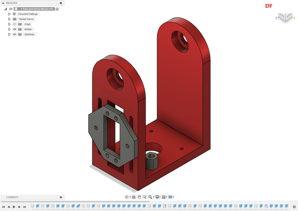

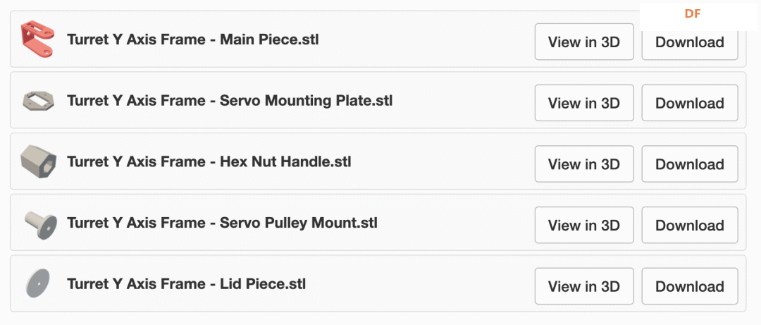

3D打印Y轴框架部件
Y轴(垂直方向)的运动是炮塔瞄准的重要一环。同样,需要打印出支撑和控制垂直方向运动的定制框架部件。
远程操控,精准打击!DIY一个智能“玩具”炮塔图12
远程操控,精准打击!DIY一个智能“玩具”炮塔图13

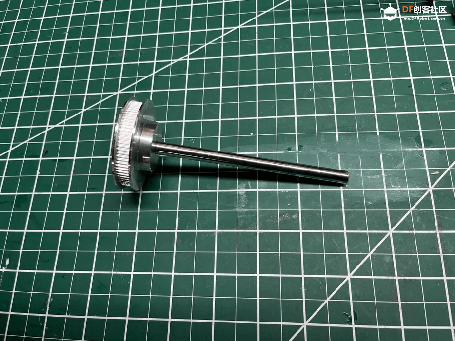

切割并插入8mm钢棒到GT2同步带轮
这是Y轴传动机构的核心部件。你需要精确切割一根8mm的钢棒,并将其牢固地安装到GT2同步带轮中,它将作为炮塔垂直旋转的轴心。

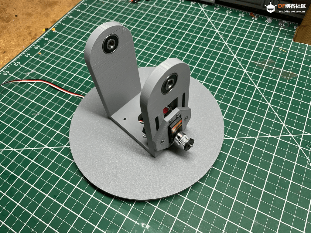

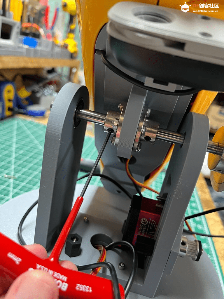

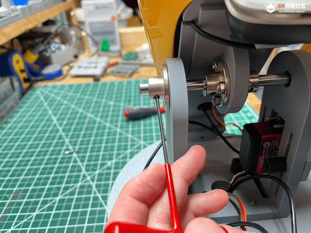

组装Y轴框架
将打印好的Y轴部件与钢棒、带轮等组装起来,形成一个可以上下俯仰的结构,确保其运动顺畅且无卡顿。

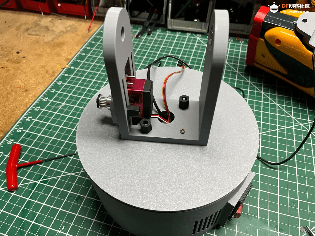

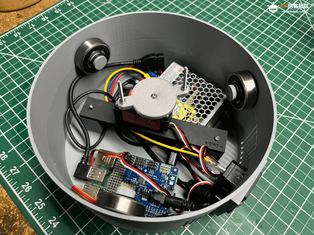

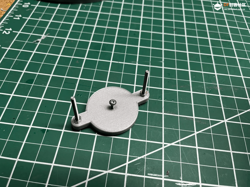

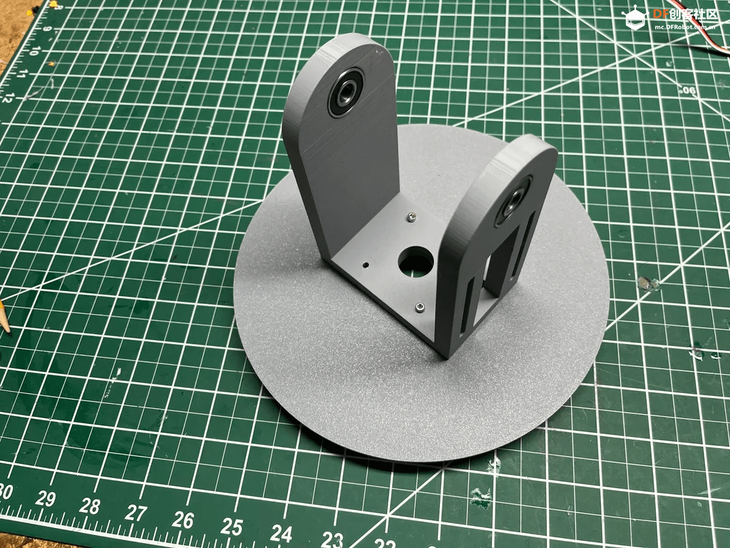

3D打印炮塔底座部件
炮塔的稳固基石,同样需要精确的3D打印。这部分通常包含用于安装轴承和固定X轴舵机的结构。

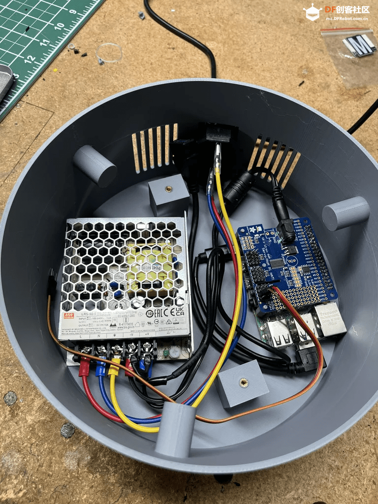

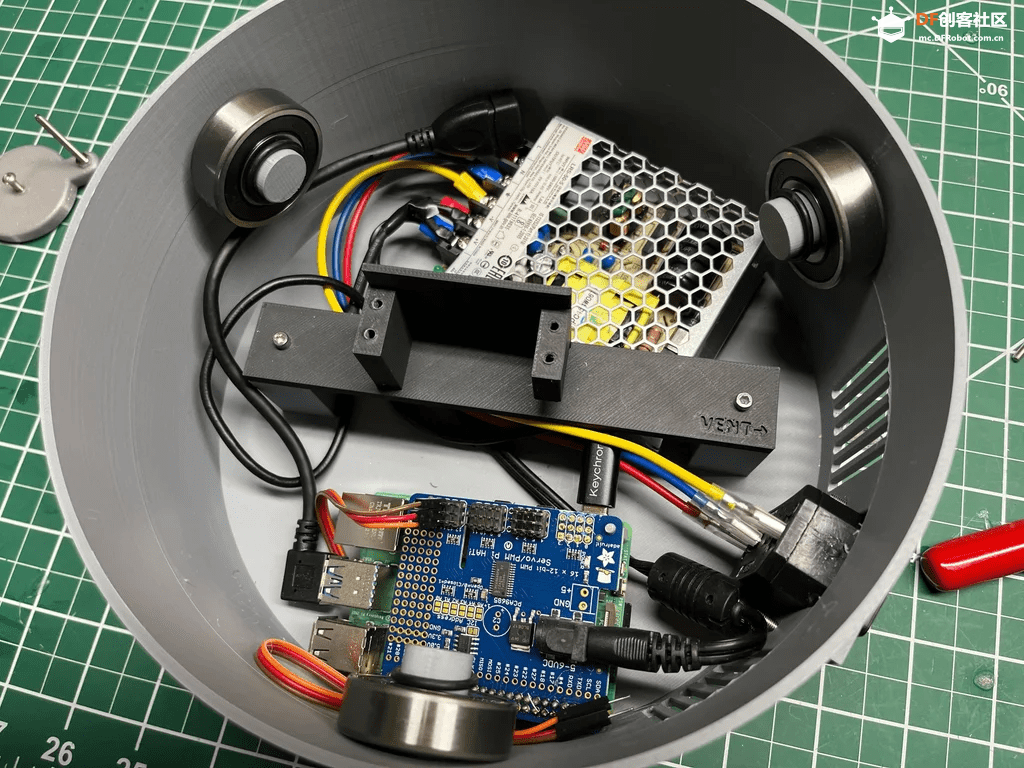

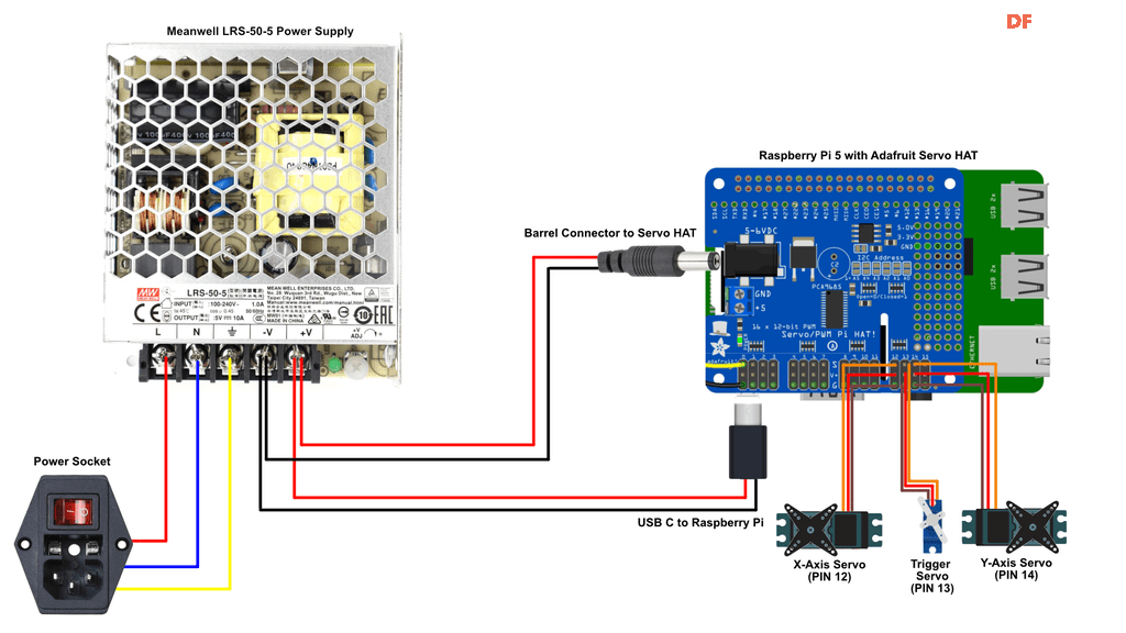

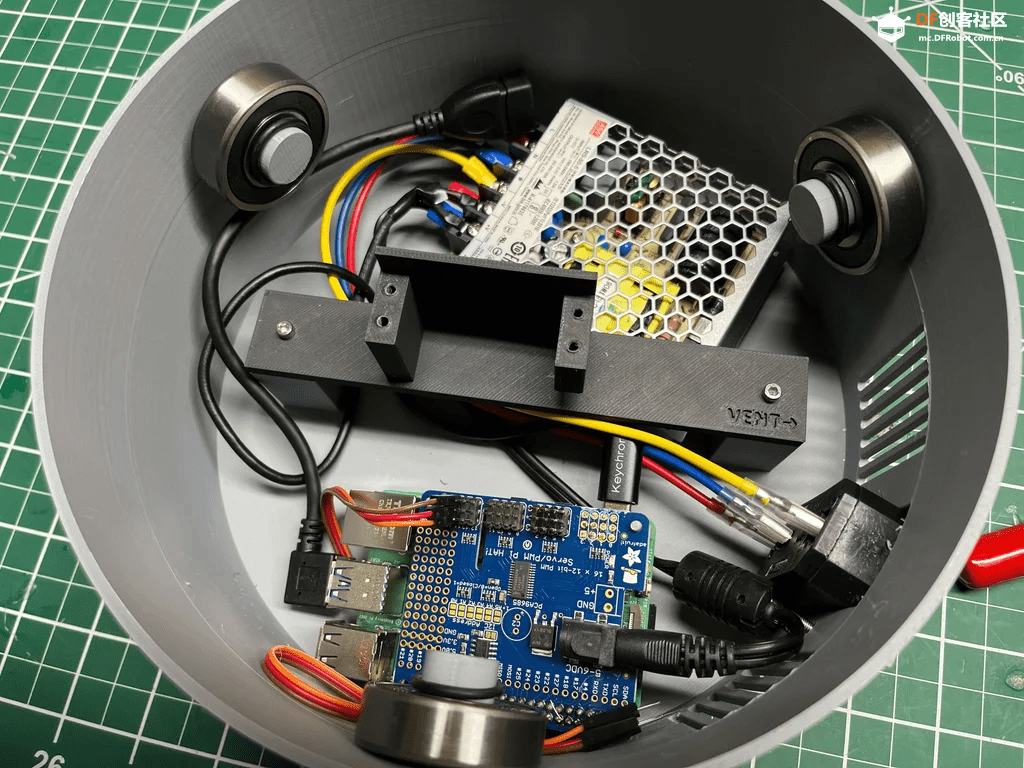

树莓派、HAT板、舵机和电源接线
这是整个系统的“神经中枢”和“供血系统”。你需要将树莓派、Adafruit Servo HAT舵机扩展板、所有舵机以及主电源(Meanwell LRS-50-5)按照电路图正确连接。务必仔细核对,避免短路。

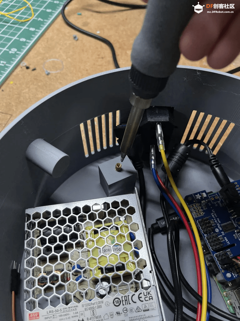

在炮塔底座中添加螺纹嵌件
为了方便后续的固定和维护,可以在3D打印的塑料部件中预埋铜制或钢制螺纹嵌件,这样螺丝拧入时更加牢固,不易滑丝。

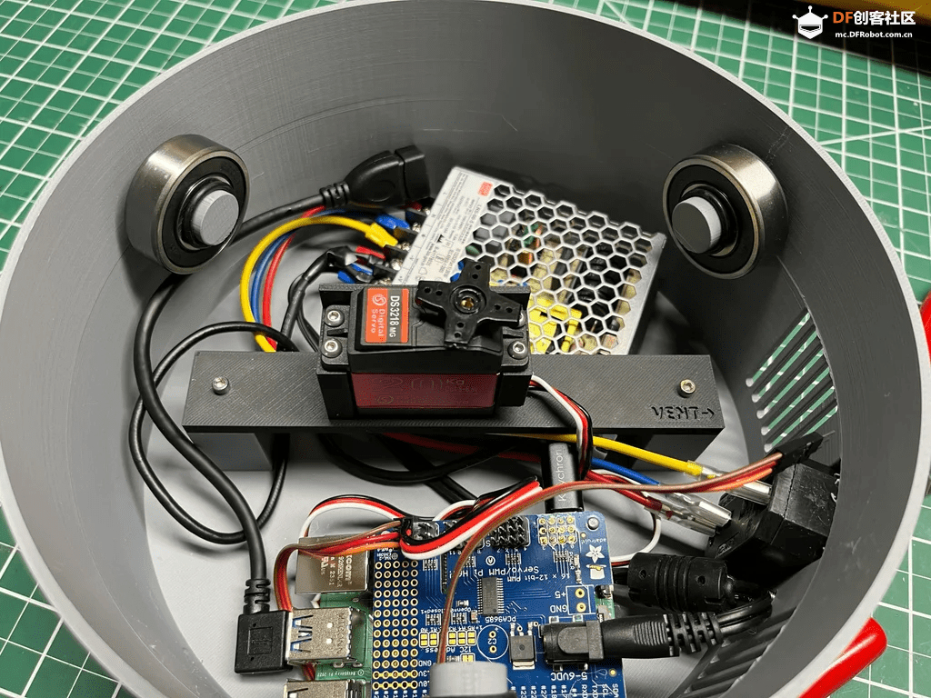

安装轴承
在炮塔的旋转部分(如底座和Y轴连接处)安装合适的轴承,可以大大减少摩擦,确保炮塔的水平和垂直转动更加平滑、精准。

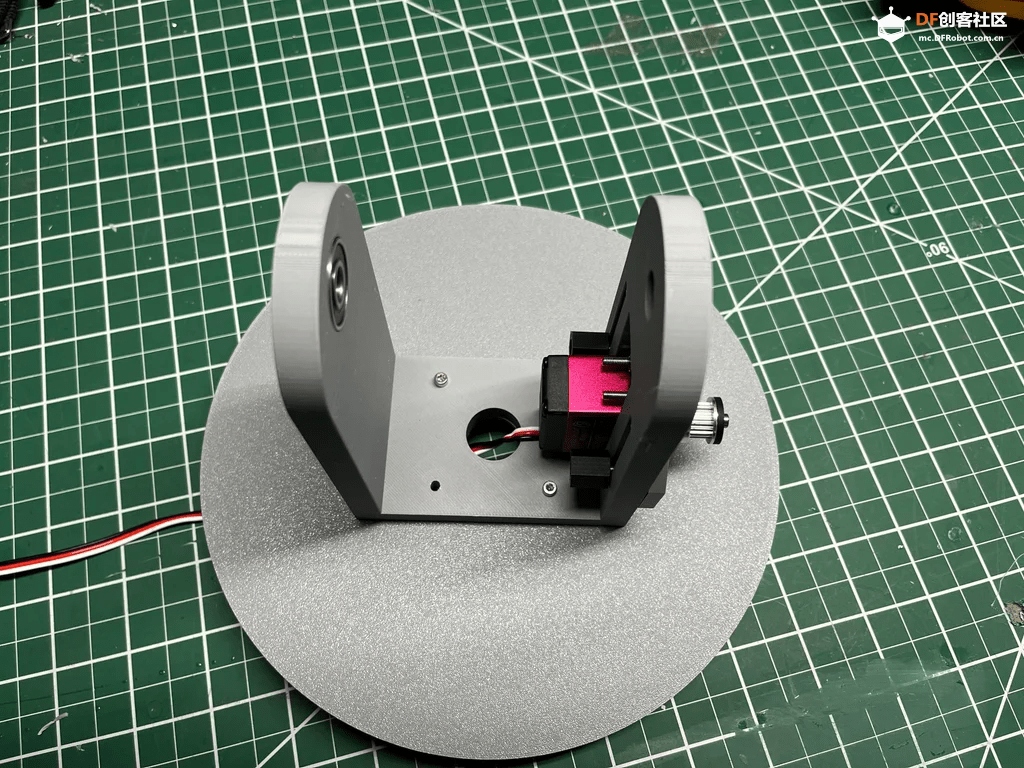

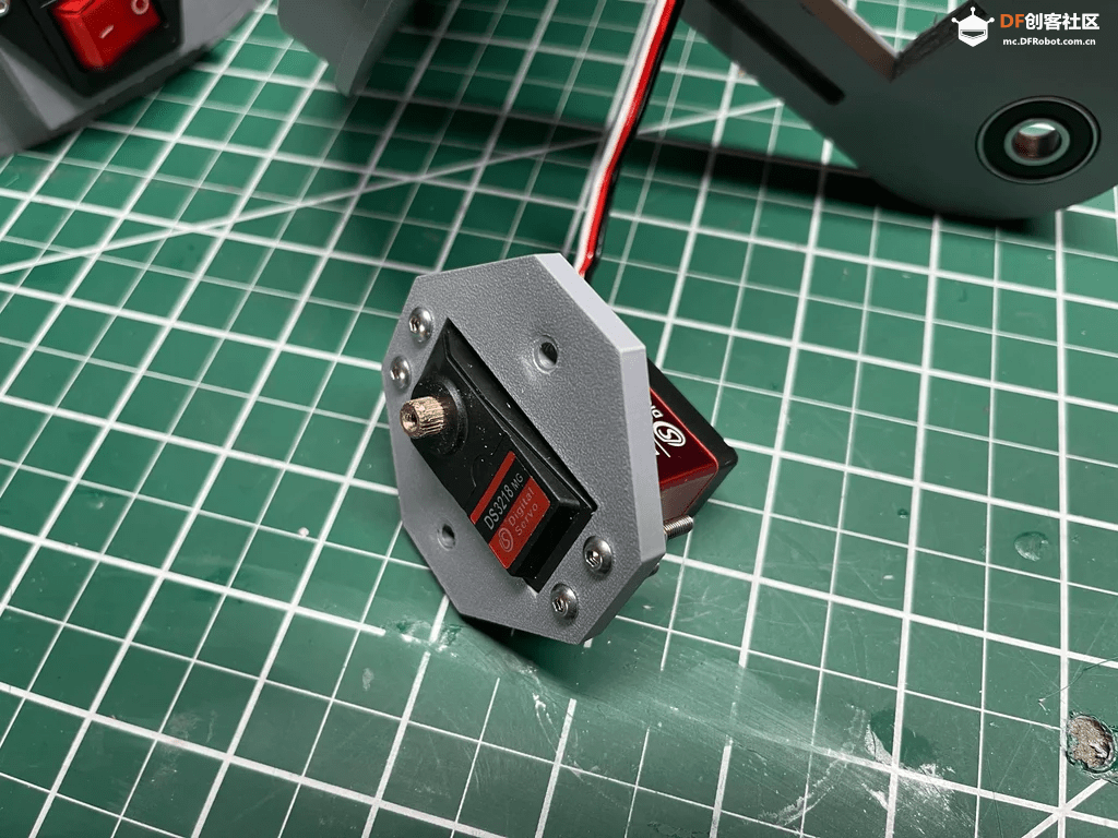

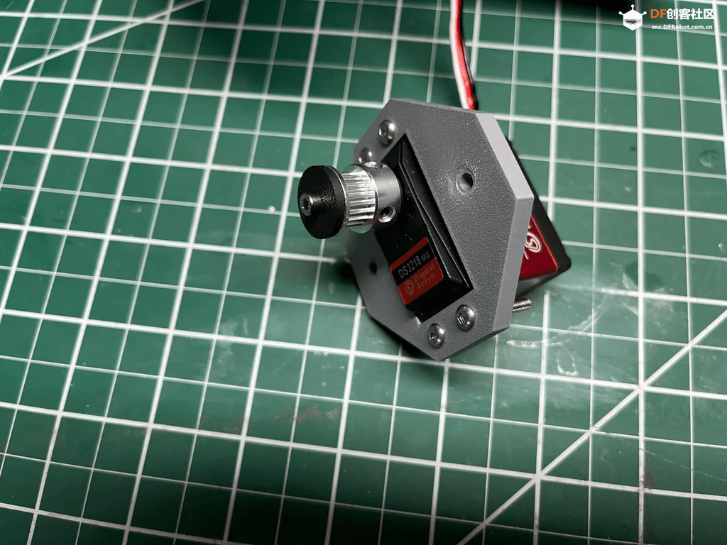

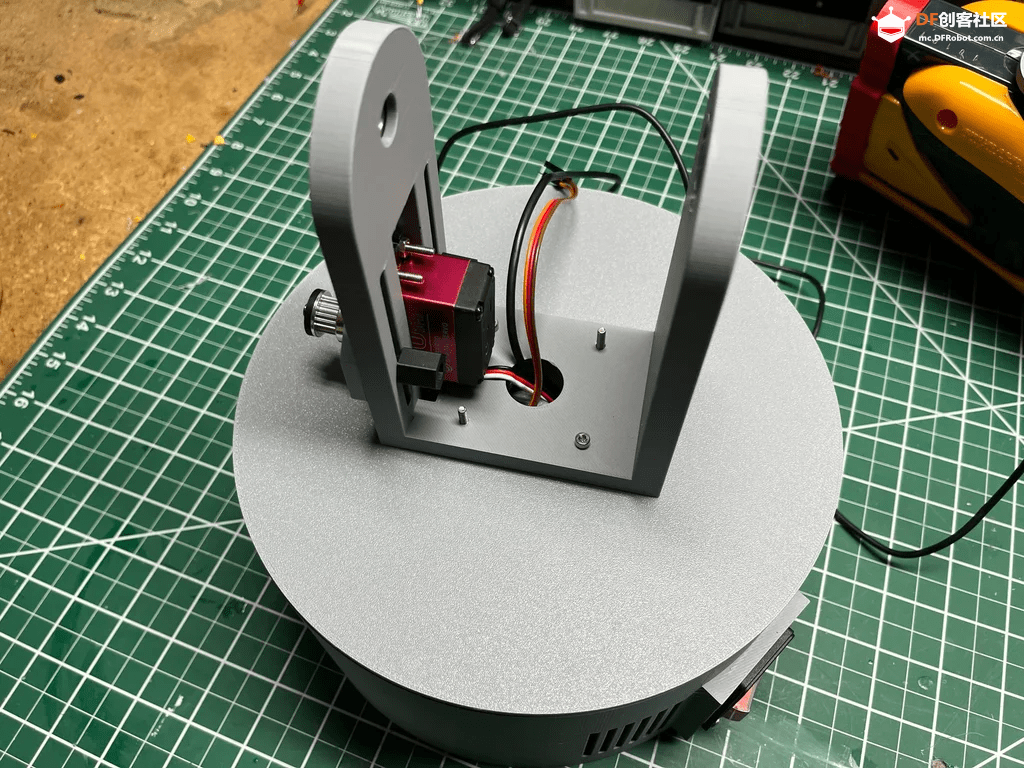

连接桥接件、X轴舵机和X轴安装板
X轴(水平方向)的运动同样重要。将X轴舵机固定在底座上,并通过桥接件将其动力传输到Y轴组件,实现炮塔的水平旋转。

将Y轴组件和盖子连接到X轴舵机螺栓上
这一步是将水平和垂直运动部分有机结合起来,通过螺栓将Y轴的俯仰机构固定到X轴的旋转平台上。

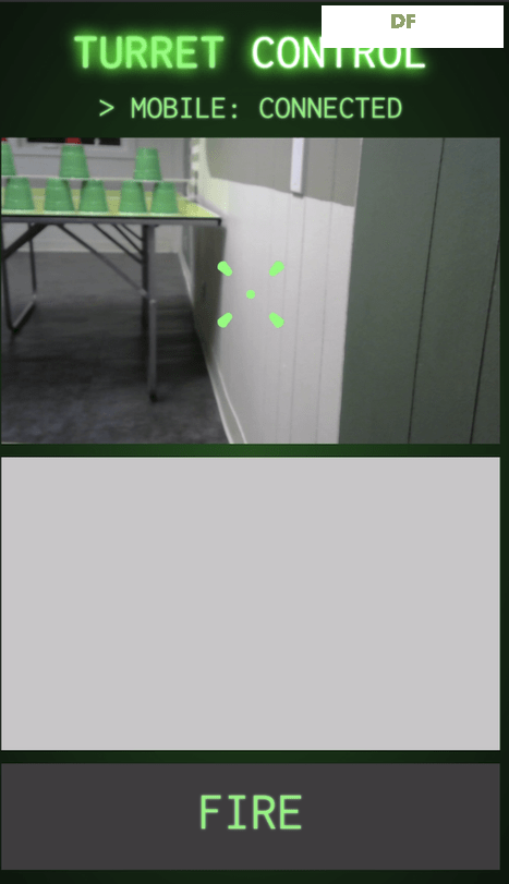

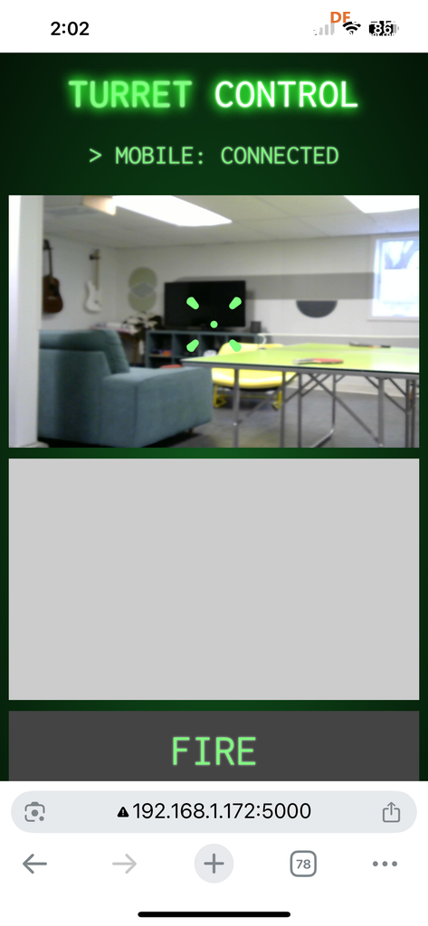

设置炮塔控制Web应用程序
这是远程控制的“人机界面”。你需要在树莓派上部署项目提供的控制软件和Web服务器,配置WiFi连接,并通过浏览器访问这个应用程序,实现对炮塔的远程操控和实时视频查看。
远程操控,精准打击!DIY一个智能“玩具”炮塔图32

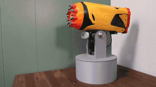

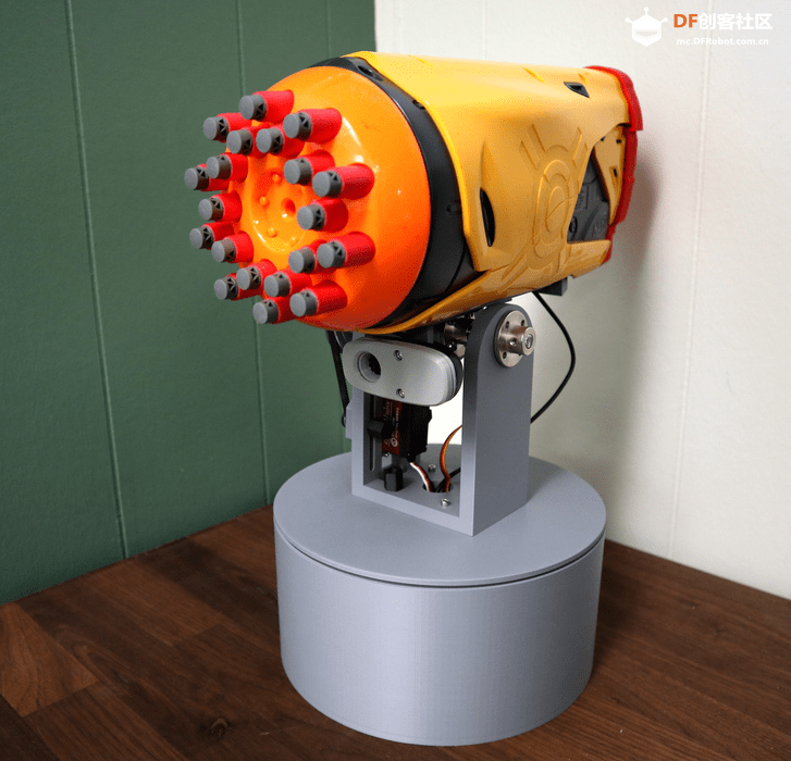

完工
远程操控,精准打击!DIY一个智能“玩具”炮塔图33
通过以上这些步骤,相信你对如何亲手打造一个功能完备的“蜂群炮塔”有了更清晰的认识!这个项目不仅能让你学习到3D打印、电子接线、编程控制等多方面的知识,更能让你体验到将创意变为现实的成就感。
