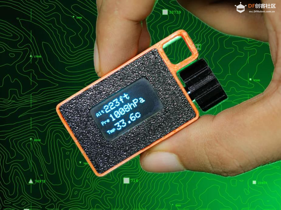

发表于 2025-5-28 09:53:39
【Arduino 动手做】使用 ESP32 的紧凑型气压温度高度计

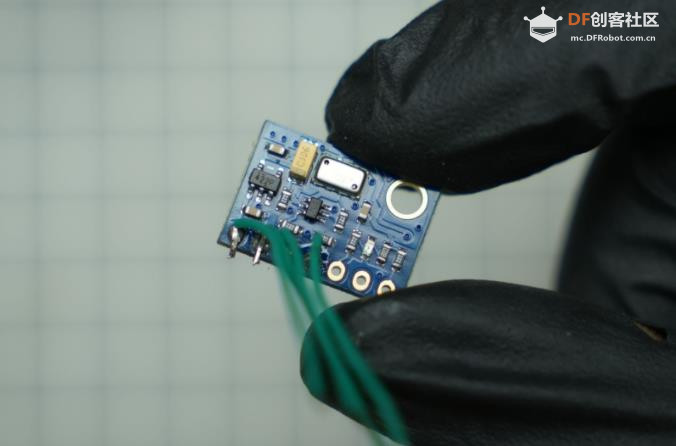

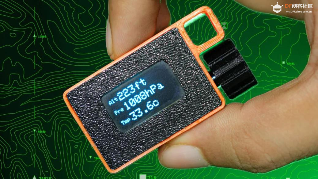

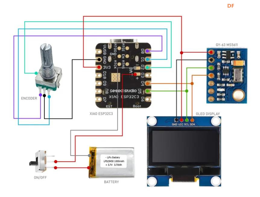

在这个项目中,我们将使用 MS5611 精密压力传感器和 Seeed Studio XIAO ESP32-C3 微控制器构建一个紧凑型高度计。
我们将在小型 OLED 屏幕上显示温度、压力和高度,并使用带按钮的旋转编码器来校准和切换米和英尺之间的单位!
【Arduino 动手做】使用 ESP32 的紧凑型气压温度高度计图1

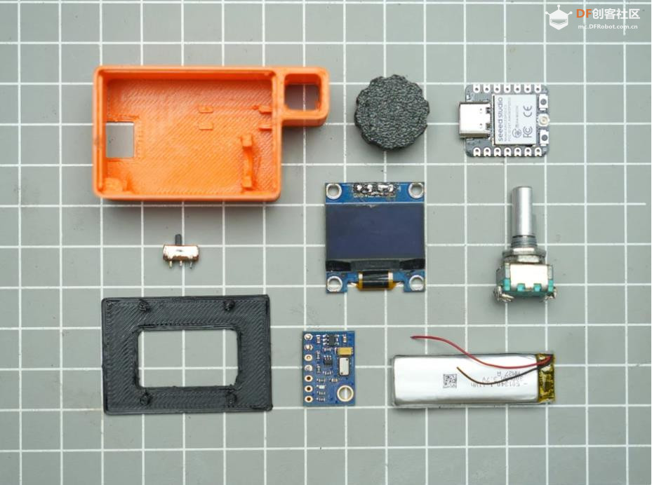

补给品
MS5611压力传感器模块
0.96英寸OLED显示屏(SSD1306,128x64)
带按钮的旋转编码器
300mah锂电池
微型滑动电源开关

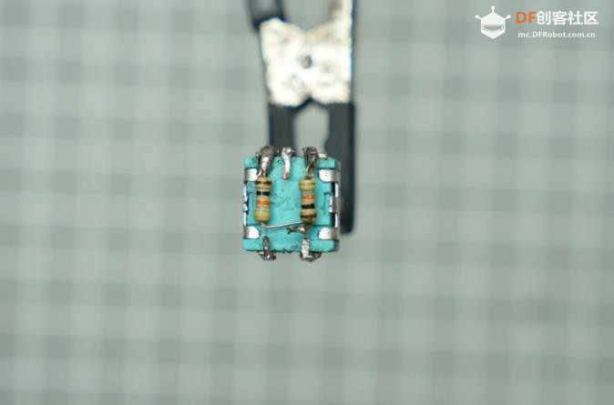

10kΩ 上拉电阻(如果发生弹跳,则编码器可选)

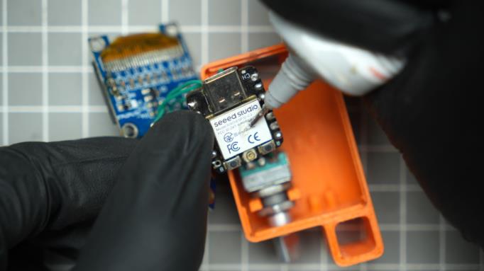

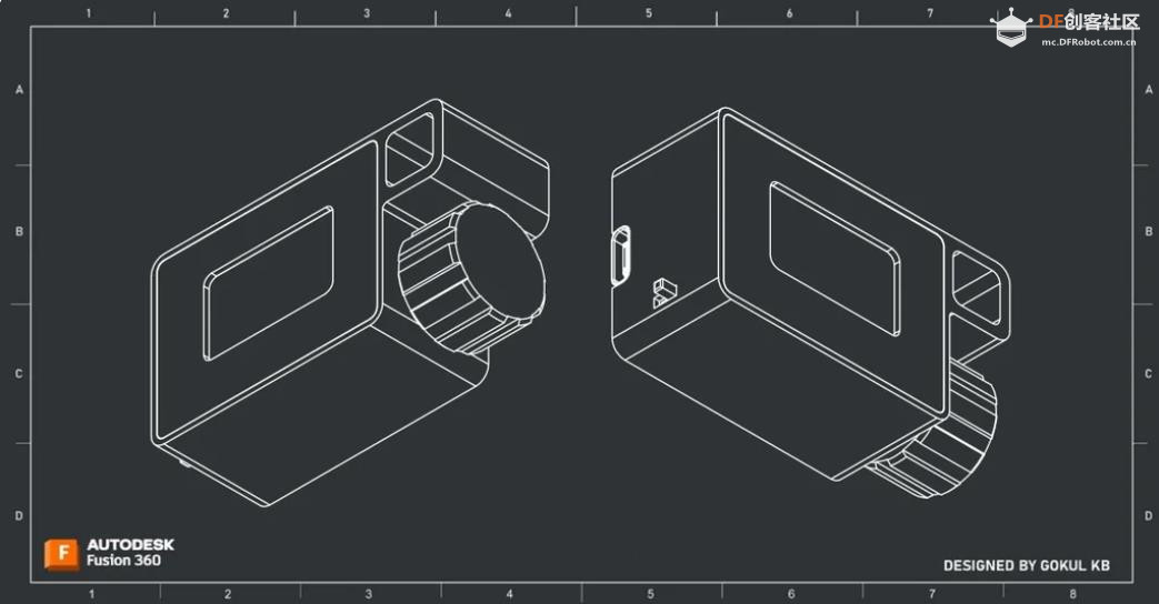

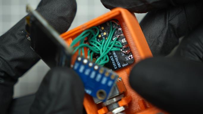

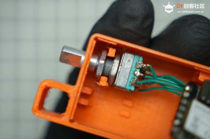

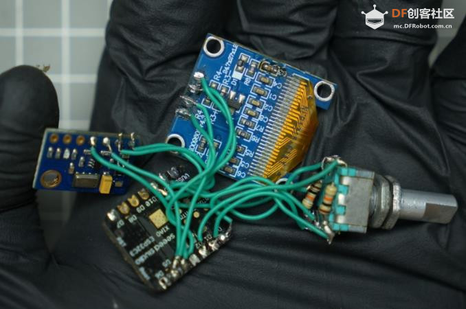

发表于 2025-5-28 10:59:19

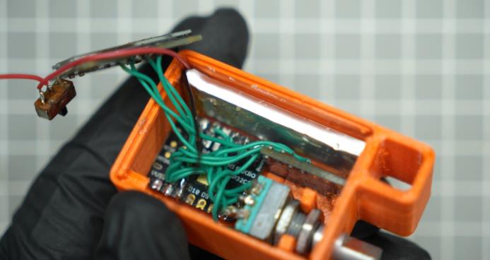

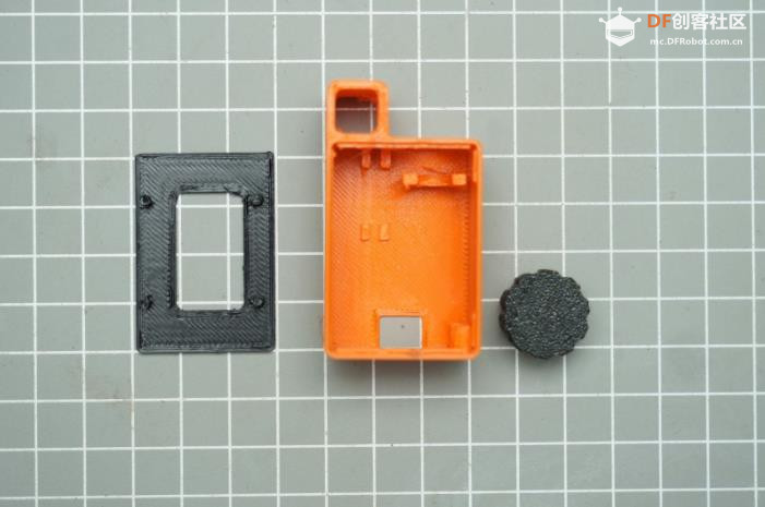

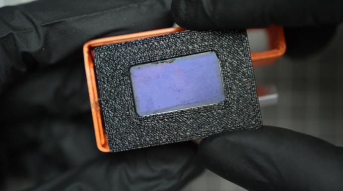

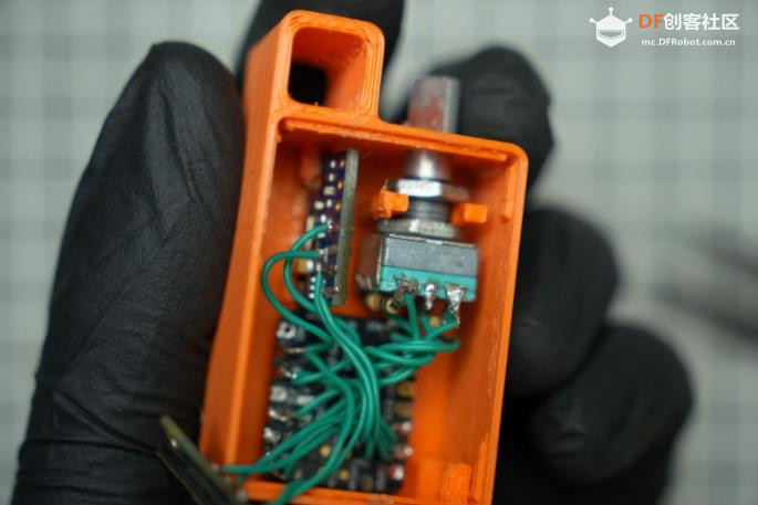

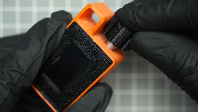

步骤1:外壳设计和3D打印
外壳设计和3D打印
我使用 Fusion 360 来规划和设计我的项目,这需要仔细优化空间。我需要将所有部件装入尽可能小的体积,同时确保实用性,包括足够的布线空间和易于组装。首先,我导入了所有部件的 3D 模型,并通过将部件放置在不同的位置来尝试不同的配置。找到最佳配置后,我围绕它们构建了外壳。所有设计文件如下
我用橙色 PLA 打印了主体,同时用黑色打印了旋钮和前面板
附件
下载 {{ file.name }}使用 ESP32.f3d 的 Altisense_Compact 高度计下载3D视图
下载 {{ file.name }}使用 ESP32.step 的 Altisense_Compact 高度计下载3D视图
下载 {{ file.name }}编码器旋钮.3mf下载
下载 {{ file.name }}前盖.3mf下载
下载 {{ file.name }}主体.3mf下载
【Arduino 动手做】使用 ESP32 的紧凑型气压温度高度计图2

代码将执行以下操作:
主屏幕:
显示温度、压力和计算的高度。
设置菜单(长按编码器按钮后):
校准:根据实际读数调整显示的高度。
单位:在米和英尺之间切换高度显示。
返回:返回主屏幕。

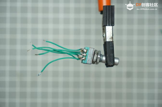

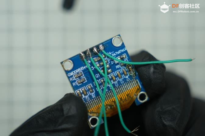

发表于 2025-5-28 11:09:35
步骤3:接线

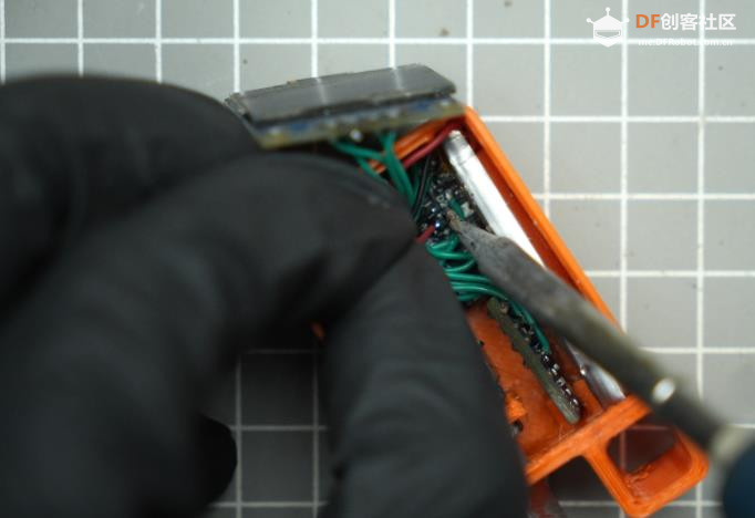

我们可以通过准备最终组装的部件来开始组装过程
我在模块的每个引脚上焊接了一根 4 厘米细线
或者,您可以将 10k 下拉电阻焊接到编码器的 A 和 B 引脚。
最后,将所有东西连接到 XIAO
【Arduino 动手做】使用 ESP32 的紧凑型气压温度高度计图3
【Arduino 动手做】使用 ESP32 的紧凑型气压温度高度计图4
【Arduino 动手做】使用 ESP32 的紧凑型气压温度高度计图5
【Arduino 动手做】使用 ESP32 的紧凑型气压温度高度计图6

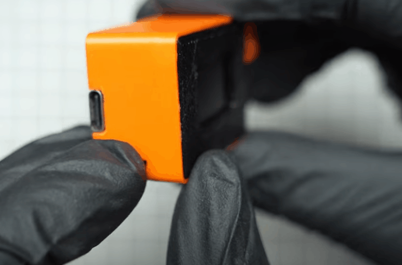

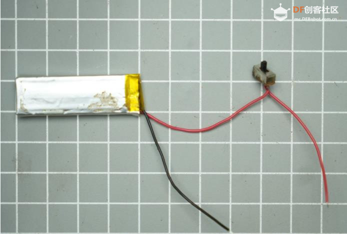

发表于 2025-5-28 11:12:17
步骤4:最终组装
我们将线束和组件放入外壳中。
首先,我们可以从编码器开始。将编码器放入3D打印的插槽中,并使用两个螺母将编码器固定在3D打印件上。
在 XIAO 上面涂点胶水,然后把它放在主体上
将胶水涂抹在压力传感器模块的 3D 打印插槽上,然后将模块插入插槽。

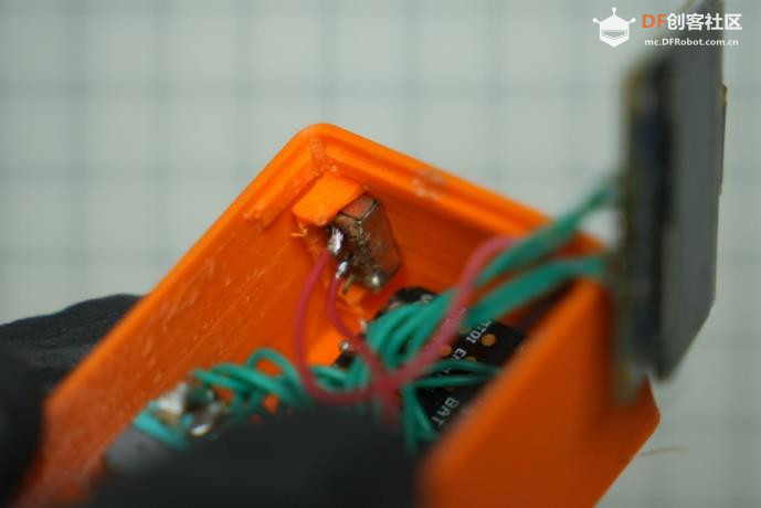

将电源开关连接至电池
将电池粘好并放置在主机上
将电源开关放入侧壁上的 3D 打印插槽中
要完成接线,请将电池线和电源开关线焊接到 XIAO 的电池输入端

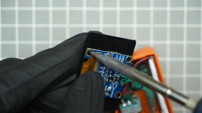

将显示模块安装到前盖上并熔化塑料以固定所有部件。
将字体帽放在主体上
为了完成我们的构建,将 3D 打印旋钮连接到编码器。
【Arduino 动手做】使用 ESP32 的紧凑型气压温度高度计图7
【Arduino 动手做】使用 ESP32 的紧凑型气压温度高度计图8
【Arduino 动手做】使用 ESP32 的紧凑型气压温度高度计图9
【Arduino 动手做】使用 ESP32 的紧凑型气压温度高度计图11
【Arduino 动手做】使用 ESP32 的紧凑型气压温度高度计图10
发表于 2025-5-28 11:17:48
第五步:操作
用户可以使用滑动开关打开设备电源。务必确保在电池充电过程中设备处于开启状态。
启动后,主屏幕将显示温度、压力和高度。如果用户按住编码器按钮 2 秒钟,将进入设置菜单,其中包含三个选项:校准、单位和返回主页。
如果用户选择“校准”选项,系统将跳转至校准页面。用户可以使用旋转编码器调整海拔高度。他们可以查看当前气压并相应地设置海拔高度。调整完成后,用户只需按一下编码器按钮,即可将数值保存到 ESP32 的 EEPROM 中,然后返回设置页面。
如果用户选择单位选项,他们将能够在英尺和米之间更改海拔的测量单位。
