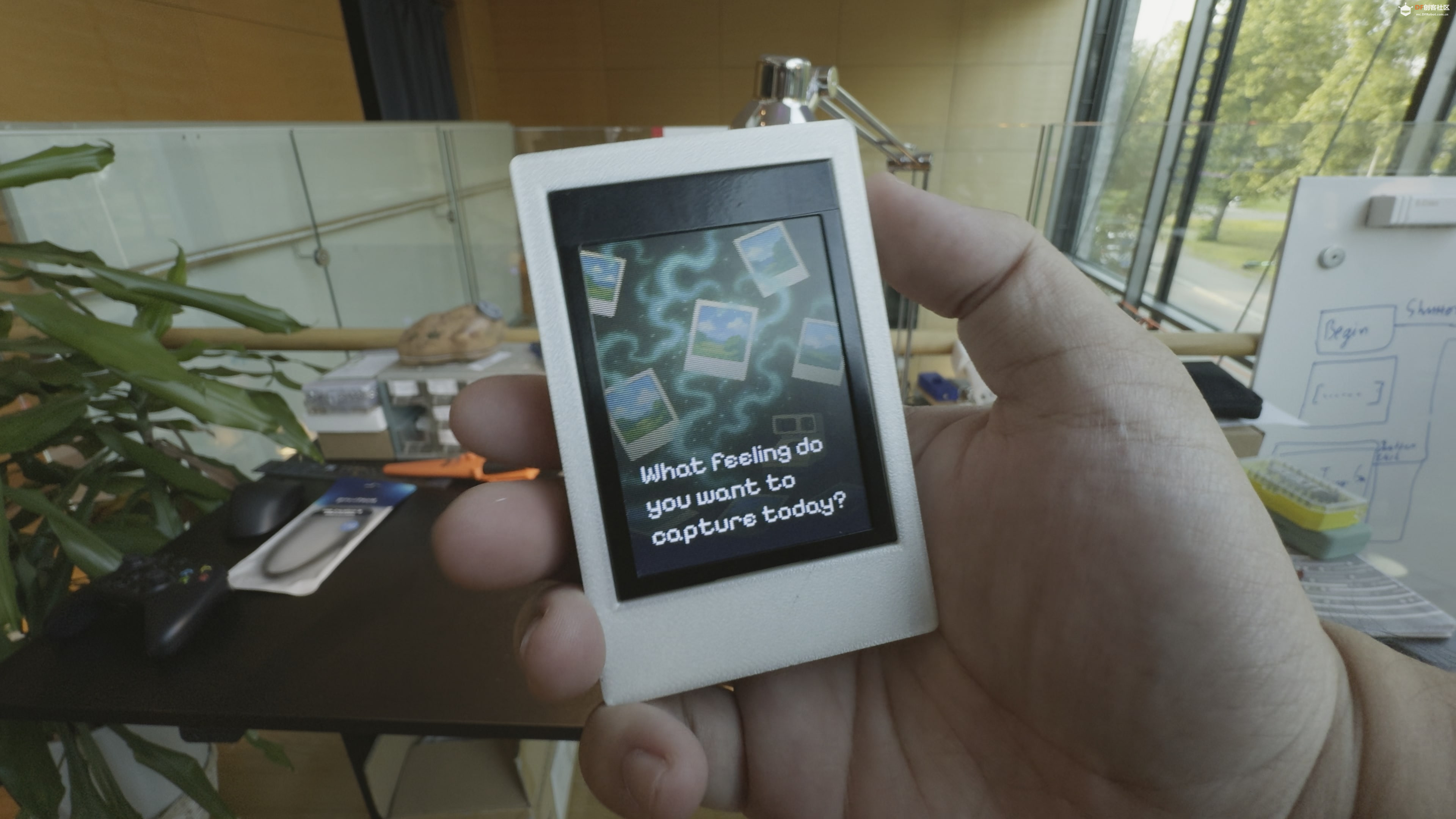

[项目] 【Arduino 动手做】使用K10构建人工智能驱动的宝丽来相机
将您的 Unihiker K10 变****工智能驱动的宝丽来相机,可以实时拍摄照片并应用令人惊叹的人工智能生成效果!该项目结合了 Google 的 Gemini AI 和 ImageRouter 的强大功能,创造了一种神奇的摄影体验,让每张照片都成为一件艺术品。
该设备具有直观的界面,带有物理按钮、RGB 灯光效果和摇动捕捉机制,使摄影感觉自然且引人入胜。当您拍摄照片时,它会通过人工智能自动处理,以创造独特的艺术诠释。
您将构建的内容
人工智能相机:拍照并应用人工智能生成的艺术效果
交互界面:物理按钮和抖动检测,实现自然交互
实时处理:连接WiFi的后端处理AI处理
视觉反馈:RGB 灯光和屏幕动画指导用户体验
3D 打印外壳:定制外壳,感觉就像真正的宝丽来相机

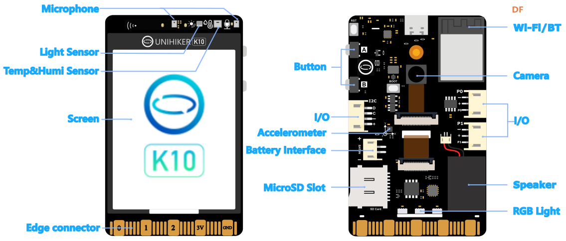

关于 Unihiker K10
Unihiker K10 是一款集成了以下功能的人工智能学习设备:
2.8英寸彩色触摸屏
内置摄像头
WiFi 和蓝牙连接
RGB LED 灯
加速度计(用于抖动检测)
扬声器和麦克风
温度、湿度和光传感器
用于附加传感器的边缘连接器

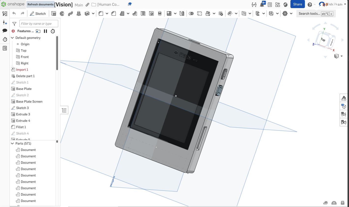

第 1 步:硬件组装
该项目包括三个主要的 3D 打印组件:
1. 车身 - Unihiker K10 的主外壳
2. 背板 - 覆盖背面(选择带螺丝或不带螺丝)
3. Button - 交互式按钮组件
打印设置:
材质:推荐 PLA 或 PETG
填充物:所有零件 15%
支持:为悬垂启用
层高:0.2mm,质量好
方向:打印体,大平面朝下
组装步骤:
1. 先将按钮插入侧面的孔中
2. 将 Unihiker K10 放入机身,将 Type-C 端口与其孔对齐
3. 将背板安装到设备背面
4.插入SD卡(必须在开机前完成)

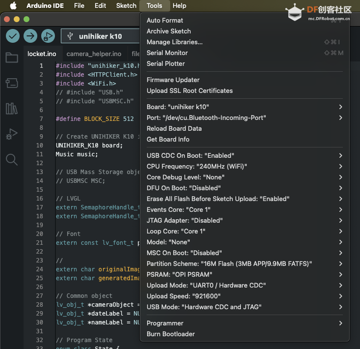

第 2 步:软件设置
Arduino IDE 配置
1. 安装 Arduino IDE(如果尚未安装)
2. 设置 Unihiker K10 板支持:
遵循 Unihiker 官方文档
注意:如果遇到文档错误,请检查更新的板包
3. 打开宝丽来项目:
打开 Arduino IDE
转到文件→ 打开
导航到项目/宝丽来/
选择 polaroid.ino

第 5 步:上传固件
编译和上传
1. 通过 USB 将 Unihiker K10 连接到计算机
2. 选择正确的板:Unihiker K10
3.选择正确的端口
4. 上传代码
5. 等待完成 - 设备将自动重启

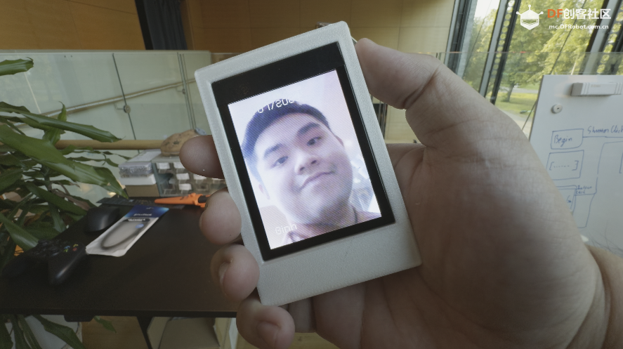

第 6 步:测试您的 AI 宝丽来相机
开机和测试
1. 打开设备电源 - 它应该显示“开始”屏幕
2. 验证 WiFi 连接 - 设备应连接到您的网络
3. 测试相机 - 按按钮 A 启动相机模式
使用相机
1. 开始:按按钮A进入相机模式
2. 拍摄:再次按按钮 A 拍照

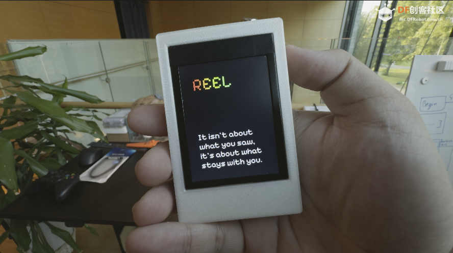

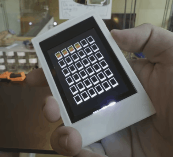

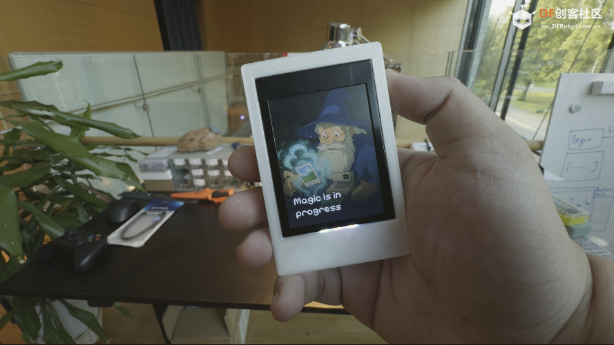

3. 处理:在 AI 处理图像时观看加载动画
4. 摇动显示:摇动设备即可查看 AI 生成的结果
5. 比较:按按钮 B 在原始图像和 AI 处理后的图像之间切换
6. 新照片:按按钮 A 拍摄另一张照片
视觉反馈:
RGB 灯:加载时紫/蓝波,摇晃时白闪
屏幕状态:不同的图像引导您完成每个步骤
音效:拍摄时有快门声,处理时加载声音
