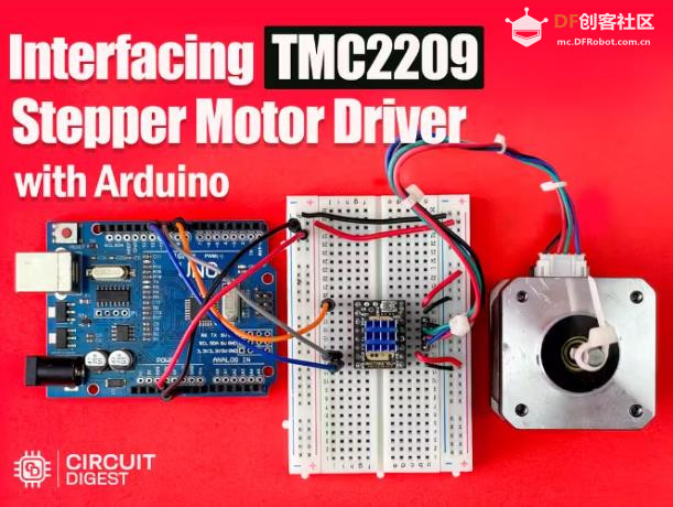

这种简单且经济实惠的设置,使用 Arduino UNO 和 TMC2209 步进驱动器,让您只需三个数字引脚即可控制步进电机。没有 UART,没有复杂性,只有干净的运动控制。这个 DIY 电子项目非常适合初学者,因为设置时间不到 45 分钟,费用约为 10-15 美元。

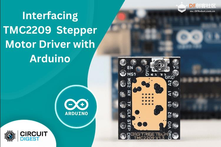

为什么要将TMC2209与Arduino一起使用?
与 A4988 或 DRV8825 等基本驱动程序相比,TMC2209 安静且效率更高。对于噪音和精度真正重要的项目来说,它是首选。即使没有 UART 配置,它也可以仅使用 STEP、DIR 和 EN 引脚即可完美工作。
主要特点
• 它提供高达 1/256 微步的精确控制
• 使用 StealthChop 模式进行安静运动
• 基本 3 引脚设置:STEP、DIR 和 EN(无需 UART)
• 为未来的升级提供可扩展性,例如无传感器归位 (StallGuard)
• 与流行的 NEMA 17 步进电机兼容
• 速度和方向都可以轻松定制

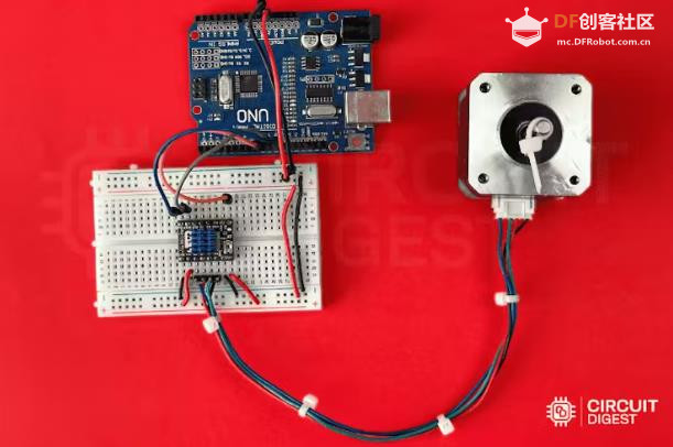

工作

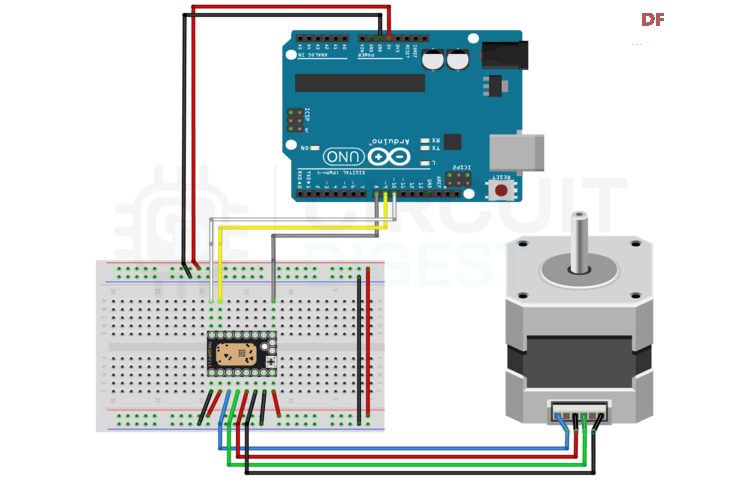

该项目使用三个 Arduino 数字引脚:
• D8 表示 EN(启用)
• D9 用于 STEP(脉冲输入)
• D10 用于 DIR(方向控制)
电机沿一个方向旋转,然后反转,重复循环。
电路连接
• EN → D8 - 启用或禁用驱动程序(LOW 表示启用)
• 步骤 → D9 - 在上升沿发送步进信号
• DIR → D10 - 设置电机方向(高/低)
• VIO → 5V - 驱动器的逻辑电源输入(与 Arduino 的 5V 信号匹配)
• GND → GND - 公共接地
• VM/VS → 12V-24V 外部电源 - 电机电源输入
提示:确保所有接地(Arduino、驱动器、电机电源)连接在一起。这有助于避免不稳定的行为。
