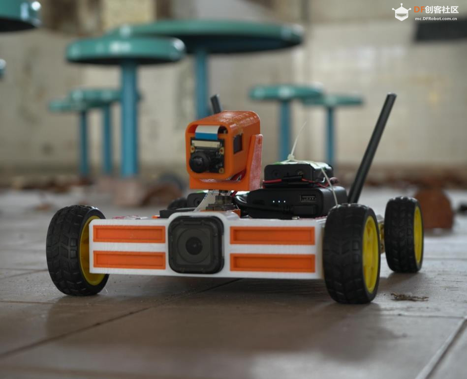

【Arduino 动手做】3D 打印的多功能机器人开发平台

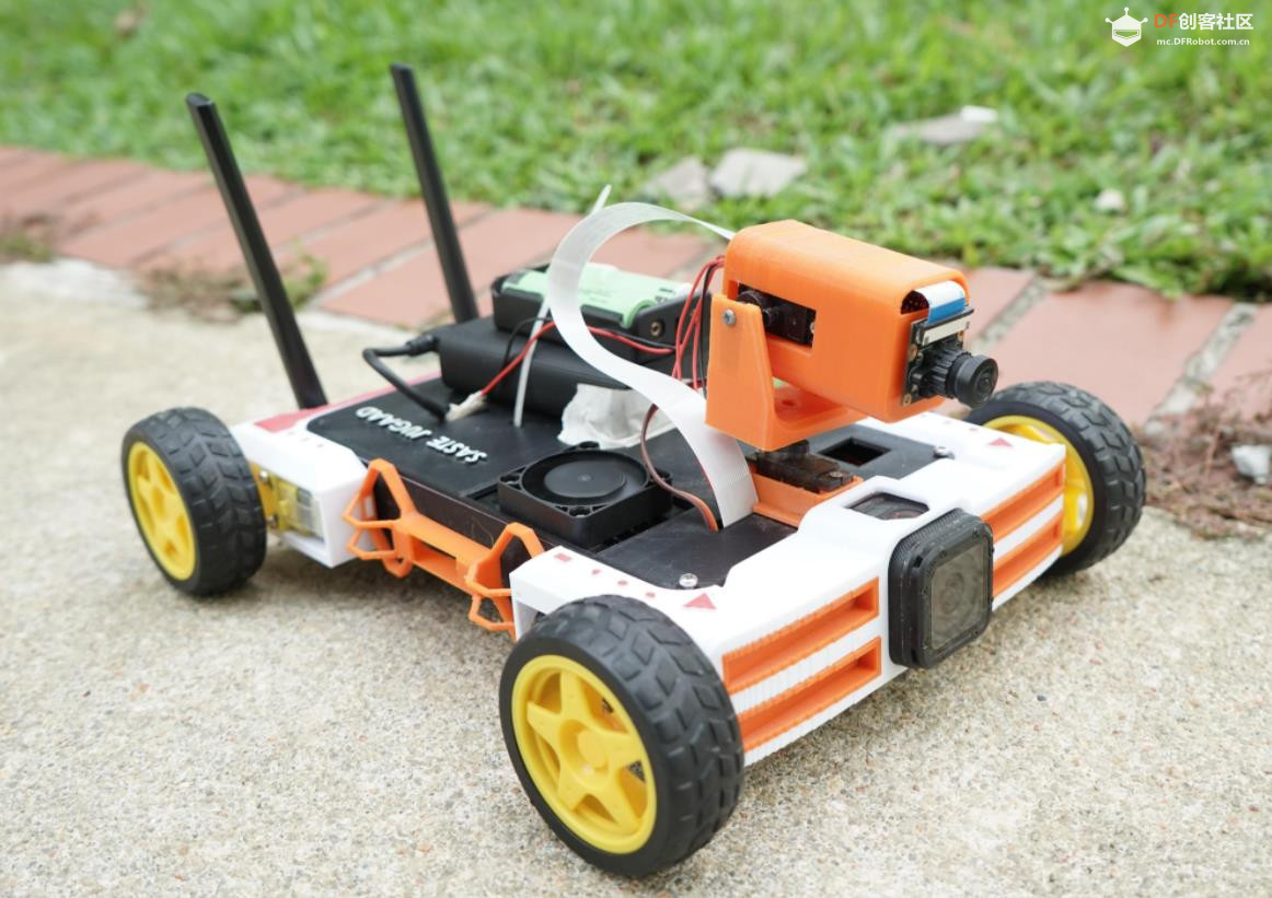

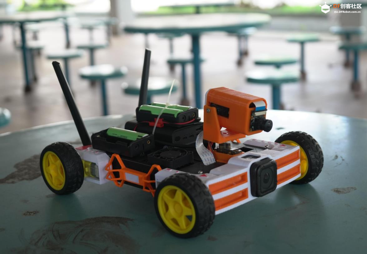

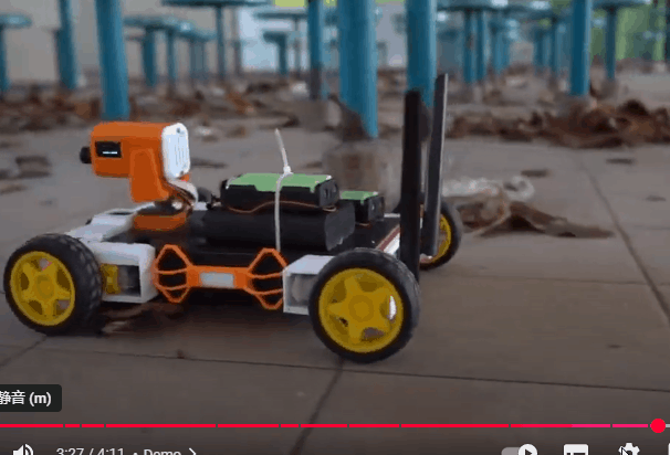

“3D打印机器人开发平台”或3DPRDP,是一个完全可3D打印的开发平台。它由Nvidia Jetson Nano和Arduino Nano开发板驱动,运行在Ubuntu系统上。它可以轻松实现人工智能和机器学习模型。我设计它是为了快速测试原型和新想法。它不需要每个项目都从头开始,而是有助于在项目早期测试关键内容,例如代码和算法。我希望设计一个价格合理且易于使用的系统。它完全由3D打印而成,无需复杂的组装或螺母和螺栓。
主程序用 Python 编写,使用 Flask 和 Socket I/O 在板上运行 Web 服务器。您可以使用 IP 地址连接到接口。该项目是模块化的,您无需安装所有组件即可运行。我已经在本文的注释中标注了可以替换的组件及其替代方案……

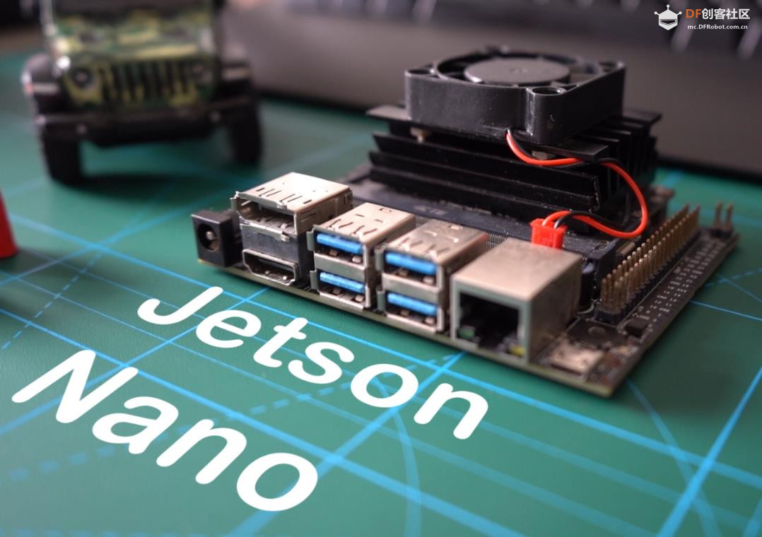

## 第 2 步:设置 Nvidia Jetson Nano

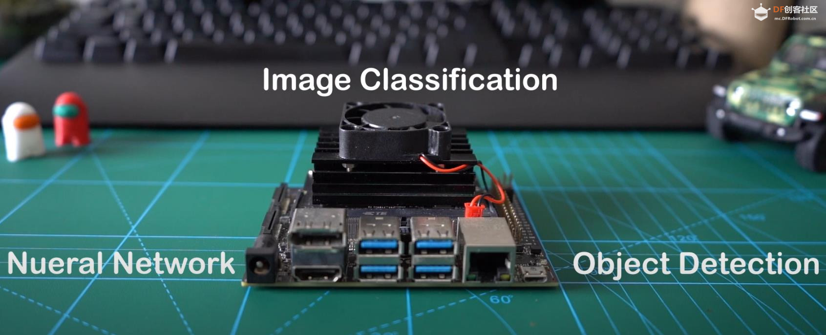

我们将在本项目中使用 Nvidia Jetson Nano。NVIDIA Jetson Nano 开发套件是一款小型但功能强大的计算机,可让您并行运行多个神经网络,用于图像分类、目标检测、分割和语音处理等应用。所有这些都集成在一个易于使用的平台上,运行功耗仅为 5 瓦。
您可以使用树莓派,而且该项目的代码与所使用的硬件无关。我选择 Nvidia 是因为它提供了大量的库和示例,这将使将来添加 AI/ML 功能更加容易。
这是有关如何设置 jetson nano 的完整官方指南。
https://developer.nvidia.com/emb ... -jetson-nano-devkit
对于视觉学习者
Digi-key 教程
提示:-
这里有一些关于 Jetson Nano 的学习资源。我用它们设置了我的 Jetson。这是 Jetson 设备最好的专用网站。
https://www.jetsonhacks.com/

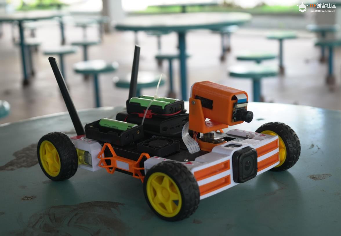

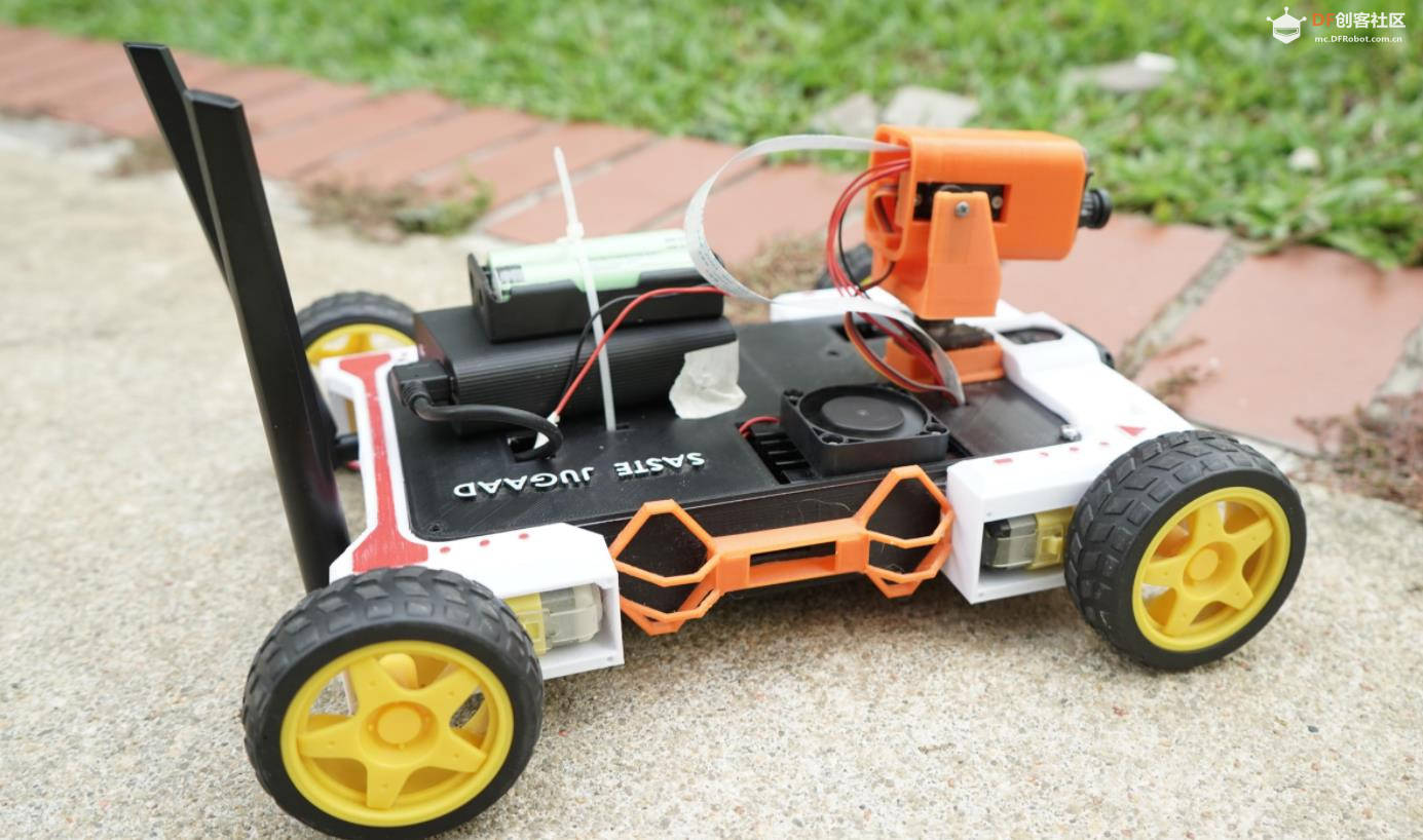

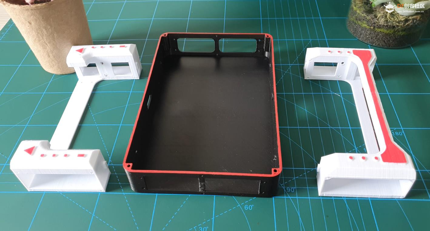

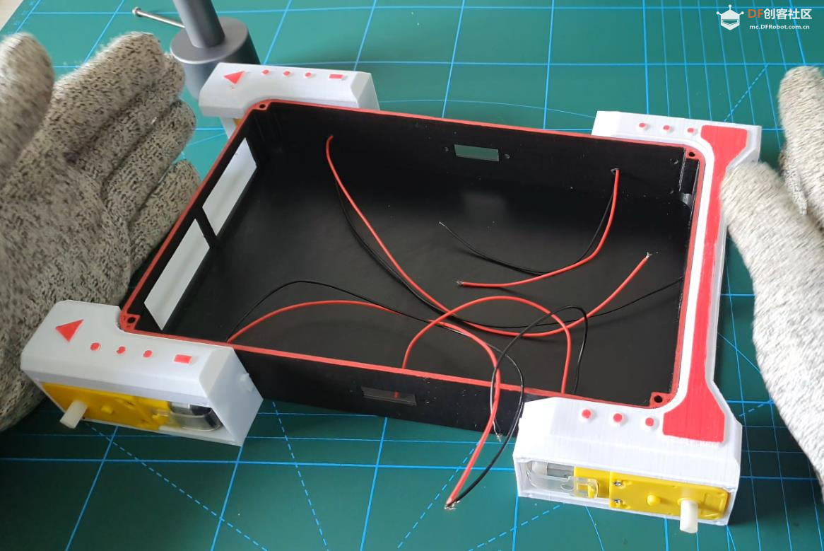

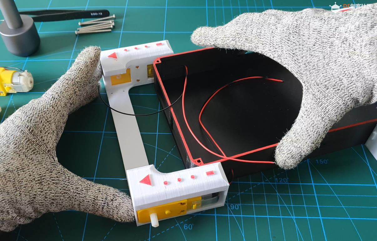

## 步骤3:组装

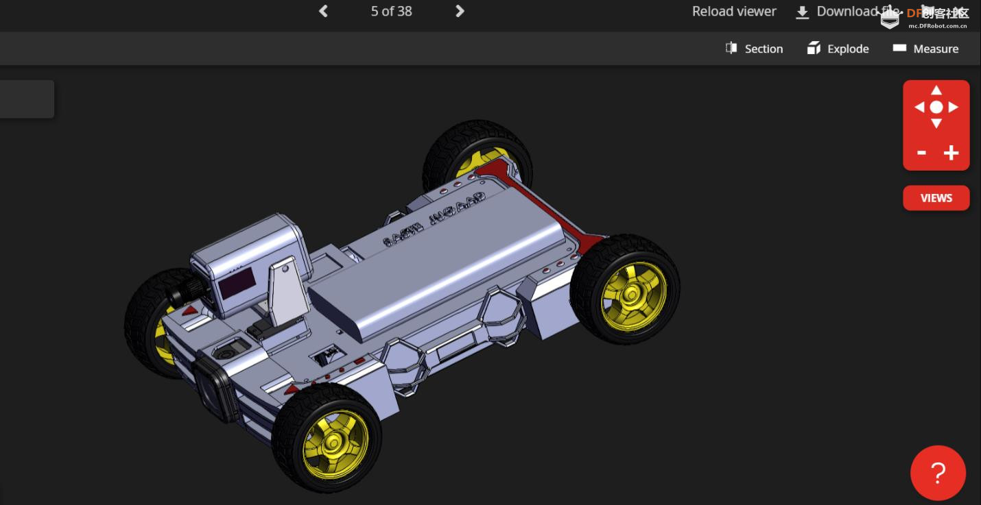

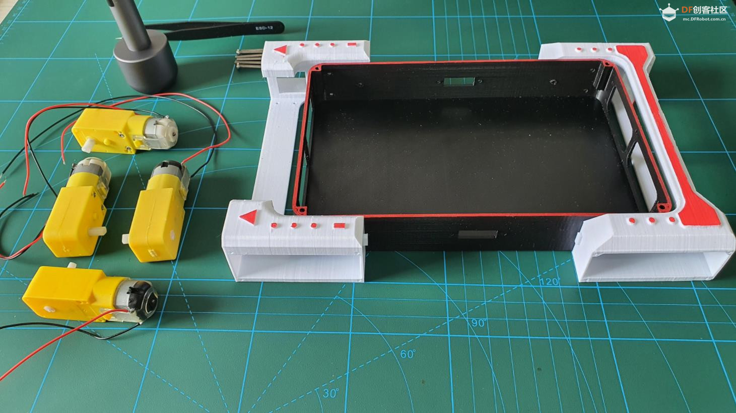

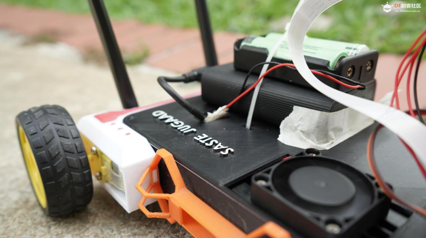

这个项目完全由 3D 打印,无需任何复杂的组装。采用 PLA 材料打印,层高 0.3 毫米,使用 ender 3 pro。阅读组装说明会非常枯燥,因此我们提供了一个可在浏览器上运行的整个项目的交互式 3D 模型。Grab CAD 上有一个 3D 模型分解功能,请使用它,这样您可以更好地了解各个部件的放置位置。
Grabcad 交互模型
用于 3D 打印的 STL 文件
您也可以从给定的链接下载该项目的原始 Solidworks 文件。由于这些是原始文件,并且是参数化修改的,因此设计将非常容易。
提示:-
如果您没有 3D 打印机,可以使用任何常规的机器人底盘或旧塑料盒。我刚开始做这个爱好的时候,用过很多外卖塑料盒。机器人技术是一项昂贵的爱好,但总有办法解决这个问题,比如模拟之类的。ROS 是一个免费的平台,可以免费实验和搭建机器人。我将在下周为这个项目制作一个 ROS 软件包,很快就会在这里更新。

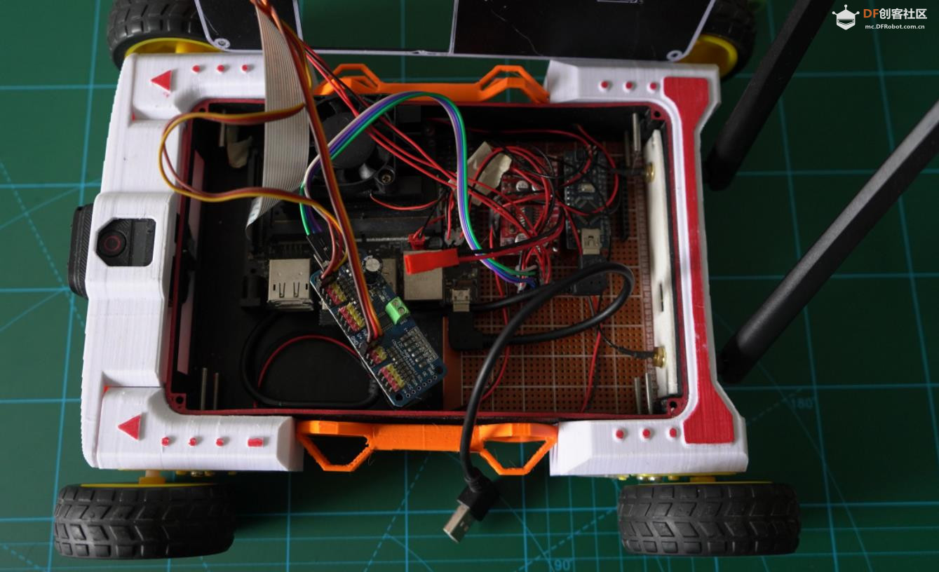

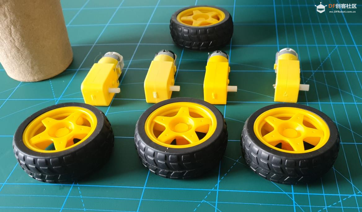

## 步骤4:Arduino和电机设置

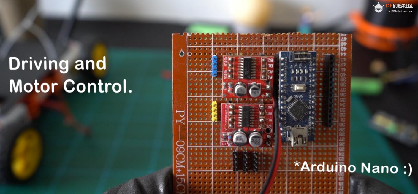

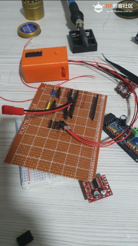

我们使用 Arduino nano 和两个电机驱动器来控制每个车轮。设置很简单,就像任何其他使用 Arduino 驱动的汽车一样,没有什么特别之处。Arduino 将通过 USB 连接到 Jetson。
为 Arduino 和电机驱动器供电。
Arduino 通过 USB 数据线从 Jetson nano 供电。电机驱动器则由锂离子电池供电。它们使用两个独立的电源供电。电机驱动器有单独的 + - 引脚用于电源输入。我们只需将 Arduino nano 的地线连接到电机驱动器的地线即可。切勿同时使用电池和 USB 为 Arduino nano 供电,否则会导致电路板烧坏。
(请勿同时将 ARDUINO 连接到电池和 JETSON。
仅将电池的接地线连接到ARDUINO NANO的接地)
电机驱动器
电机驱动器有输入引脚 (A1, A2, B1, B2) 或 (INT1, INT2, INT3, INT4),虽然标签可能不同,但它们的功能相同。从 Arduino 引脚获取信号,并据此改变电机方向。
驱动器还有 4 个输出引脚,分别标记为电机 A 和电机 B。您可以将电机线连接到此处。电机没有单独的电源,它们由电机驱动器供电。
使用的引脚:3、6、4、5
接线
司机1
IN1=3; IN2=6; IN3=4; IN4=5;
司机2
IN5=7; IN6=8; IN7=9; IN8=10;
将 Arduino nano 的 GND 与电机驱动器的 GND(负极)连接。
Arduino_程序.ino

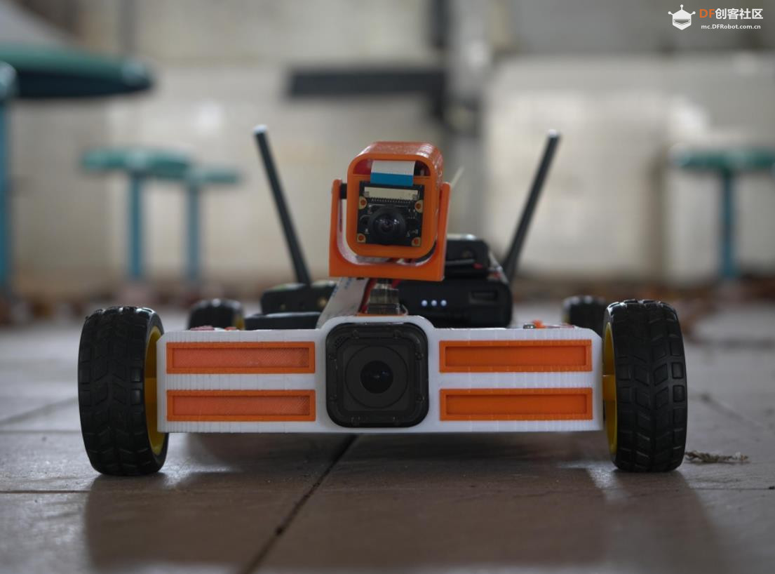

## 步骤5:炮塔系统

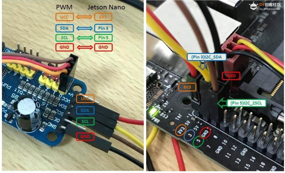

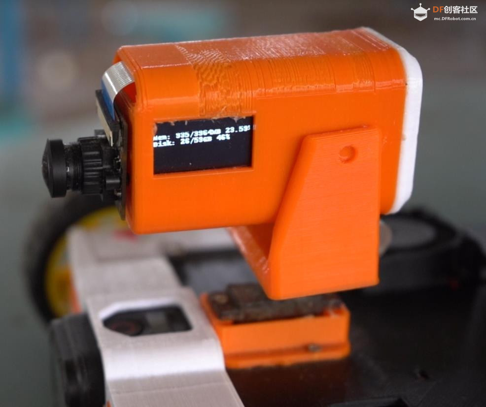

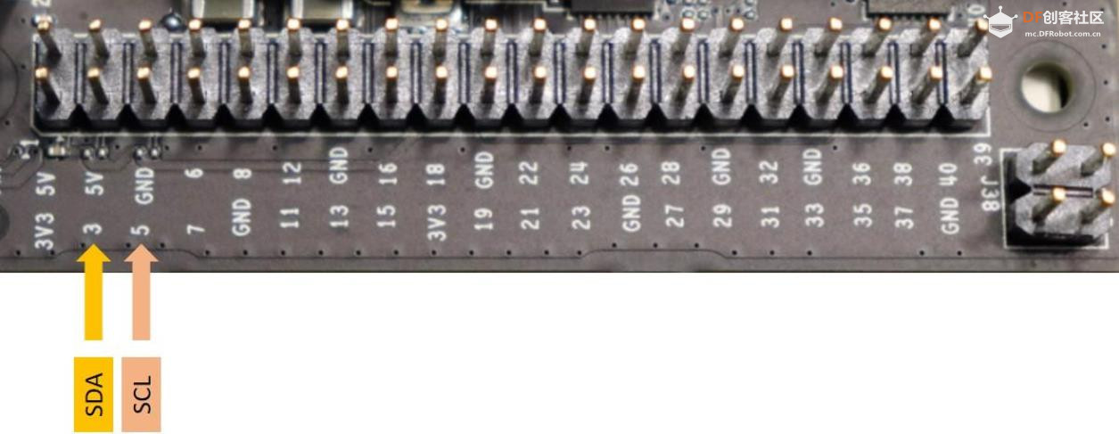

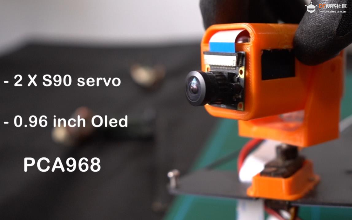

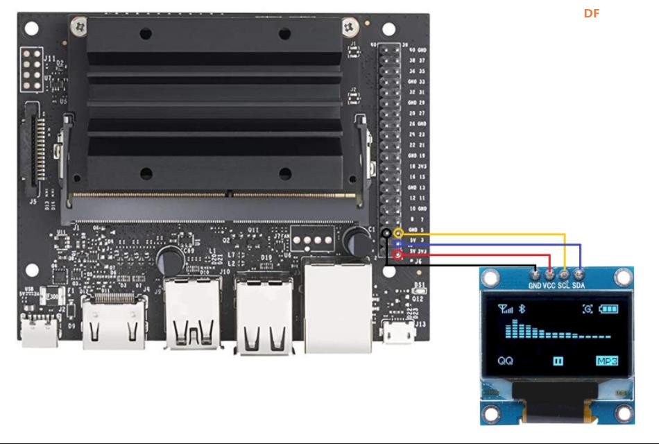

转塔的作用​​是控制摄像头的转动。它由两个伺服电机、OLED 显示屏和 CSI 摄像头组成。OLED 显示屏仅显示 Jetson Nano 的统计数据,并非机器人运行的必要条件。即使不使用它,一切仍可正常工作。

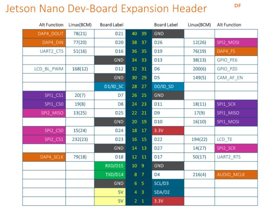

伺服器将由 PCA9685 伺服驱动器控制,该驱动器将连接到 Jetson Nano 的 SDA 和 SLC 引脚。OLED 屏幕也同样,将其连接到 Jetson Nano 的 SDA 和 SLC 引脚。查看图片以便更好地理解。
你是
OLED连接指南
用于OLED的Python库
PCA9685

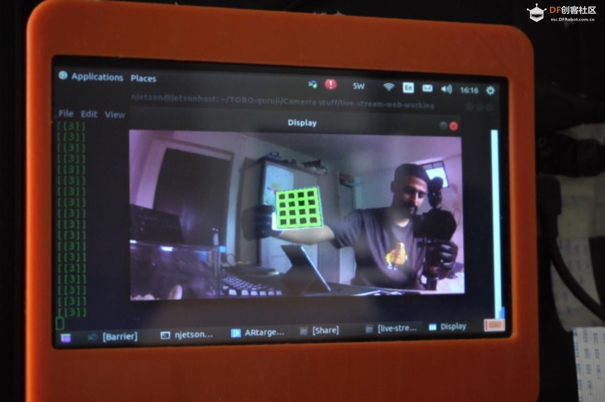

## 步骤6:摄像系统
我们有一个 GoPro Hero 会话(非必需)和 CSI 摄像头。CSI 摄像头是我们的主要摄像头,所有计算机视觉工作都将在这里完成。请使用树莓派摄像头,因为 Jetson 不支持 2 个较旧的摄像头。首次设置摄像头会比较棘手,以下是简要指南。我建议在设置好 Jetson Nano 后,使用 Python 文件进行简单的摄像头测试。
您所需要的一切都在下面给出。
Jetson CAM 指南
USB CAM 指南
CSI CAM指南
您可以使用 USB 摄像头。代码中已内置对 USB 摄像头的支持,但已被注释掉。因此,请注释掉 CSI 摄像头的注释行,并取消 USB 摄像头的注释行,这样就可以了。
例如: #video_capture = cv2.VideoCapture(1)
提示:-

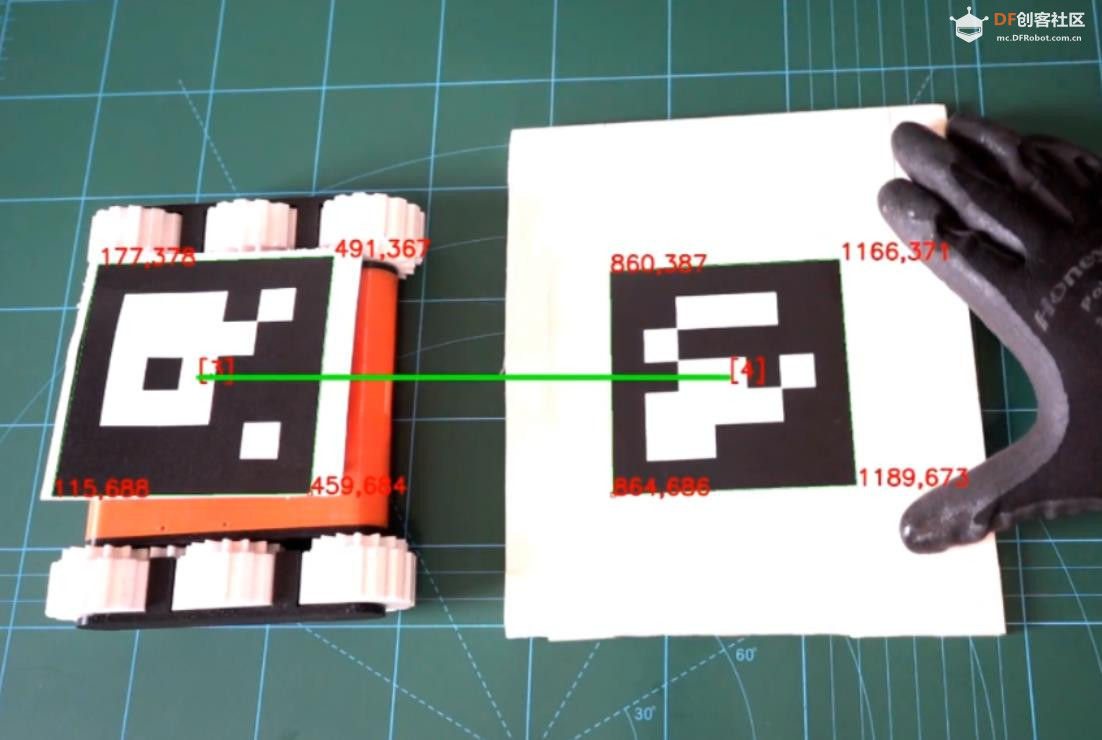

有两个用于处理计算机视觉的 Python 文件:camera.py 和 ARcamera.py。两者基本相同,只是 ARcamera.py支持Aruco 标记。你可以用它制作一些很酷的 AR 内容。我不想让本教程太复杂,所以我们暂时使用简单的 camera.py 版本。
这是我之前的一个项目的例子。跟踪两个标记之间的距离并进行增强现实演示。
增强现实演示
寻找距离

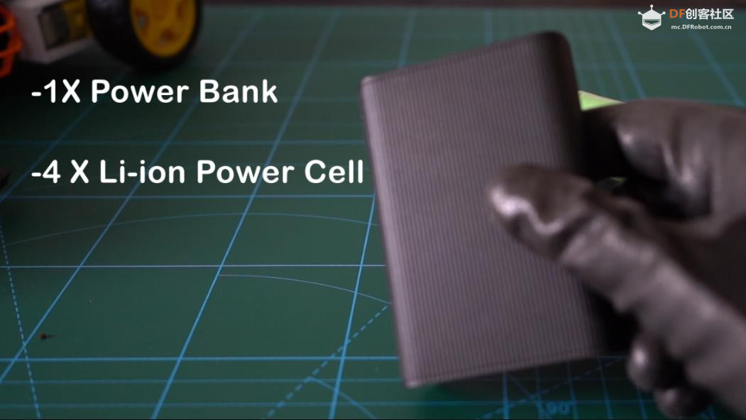

## 步骤 7:为所有设备供电
嗯,电源系统一团糟。我做了个 Jetson Nano 的移动电源,以及 4 块 16850 电池,分别给电机和炮塔系统供电。两块电池给 Arduino 和直流电机供电,另外两块给炮塔上的伺服电机供电。
这完全没有必要,整个系统只能由锂电池和直流转换器供电,但我想安全起见,所以我决定分离电源。
16850电池
小米移动电源3超紧凑型
提示:-
普通的 9V 电池也可以代替 16850 电池,但续航时间可能不长,大概 8-10 分钟。任何移动电源都可以,我选了最小的那个。如果你想尝试一下,还有一种更好的电源系统设计方法。我会在下一个版本中实现它。

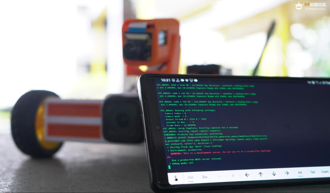

## 步骤8:代码设置

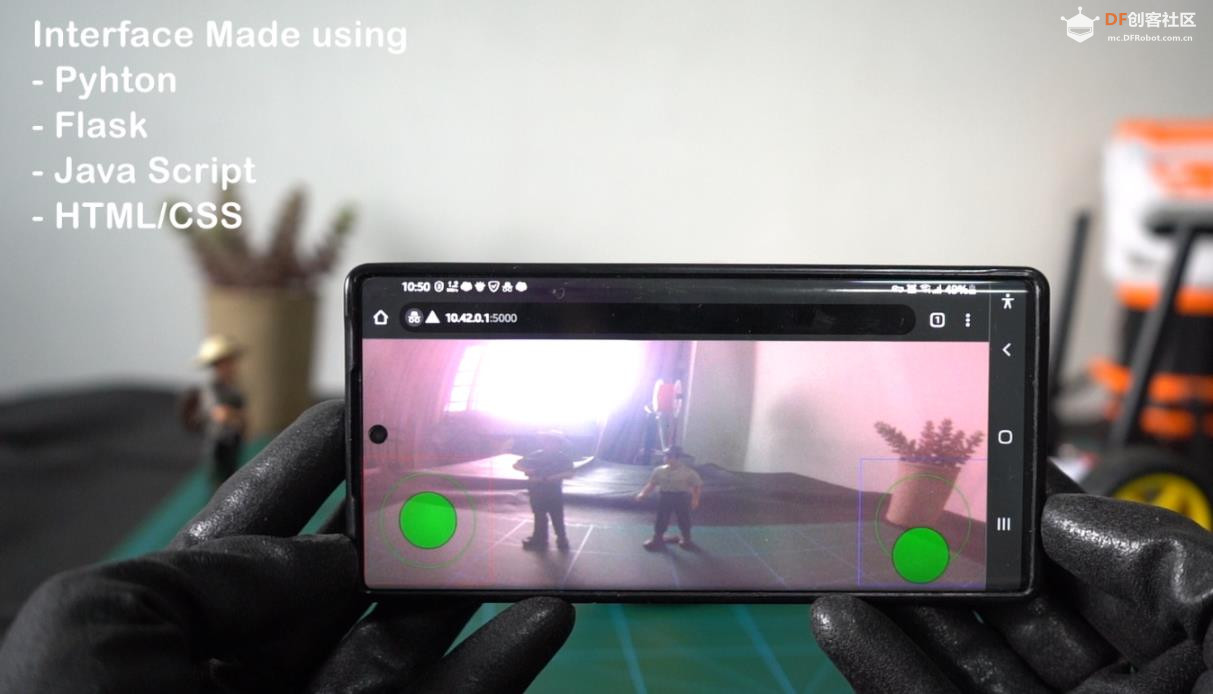

它全部用 Python 3 编写。我们将使用 HTML、CSS 和 JavaScript 来处理 Web UI。不过不用担心,除非你想修改 UI,否则你不需要处理这些。Github 页面上有单独的 UI 处理指南。
文件层次结构
main.py - 主文件控制所有其他系统。运行此文件即可使用机器人
turret.py——控制炮塔
camera.py - 打开相机并将帧发送回 main.py,这些帧在 Web 浏览器上显示为视频源
ARcamera2.py - 与 camera.py 相同,但带有 aruco 标记
Oled_disp.py - 显示有关 jetson nano 系统的统计数据。
Simplecameratest.py - 顶部检查相机是否安装正确。
arduino_control.py - 与 Arduino 通信。从 main.py 接收命令,并通过 USB 连接发送至 Arduino
Arduino_program.ino - 上传至 Arduino。用于控制电机。
代码如何工作

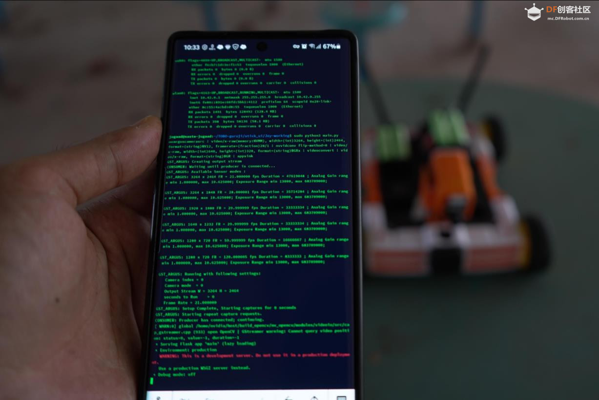

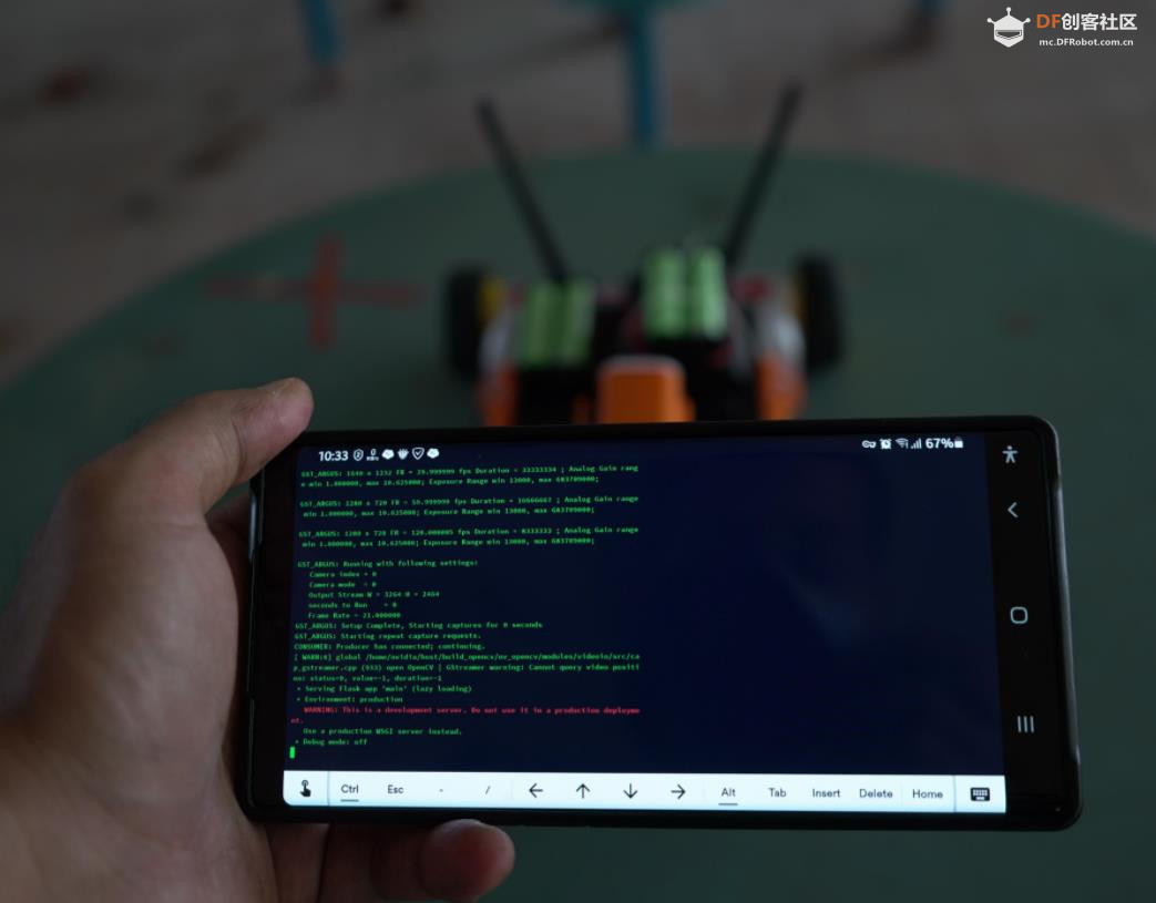

运行 main.py 文件将启动所有其他功能,例如摄像头和 Web 服务器。我们使用 flask 和 Socket IO 库通过 Web 浏览器与机器人通信。移动设备和机器人应连接到同一网络。然后,打开 Web 浏览器并输入 <ipdressofjetsonnnao>:5000,即可看到界面。
代码逐行都有详细的注释,方便你了解各个部分的功能。我还在 GitHub 上对代码进行了更详细的解释,因为那里更容易理解。
