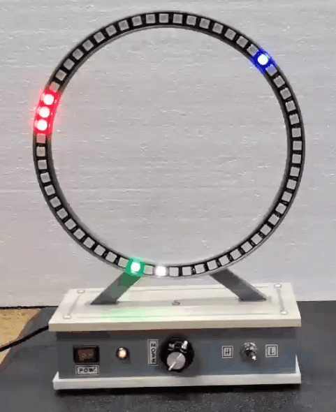

这是一款模拟式数字时钟,具有多种显示状态、24 小时闹钟、倒计时闹钟、多种闹钟显示状态……
这次我将向你展示如何制作一个美观的环形时钟。该时钟采用 WS2812 环形设计,内含 60 个 LED(4 个四分之一圆 Neopixel 灯 x 15 个 LED),非常适合此用途。这是一款模拟数字时钟,具有多种显示状态、24 小时闹钟、倒计时闹钟、多种闹钟显示状态以及演示模式。小时、分钟和秒分别由相应 LED 的不同颜色表示。

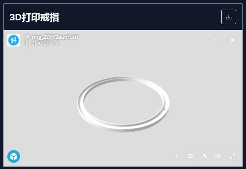

戒指支架是用3D打印机制作的,您可以下载下方的.stl文件。桌面时钟的物理外壳基于Neopixel戒指的尺寸。时钟需要5V/3A或更高的电源供电。代码取自开源项目“Rise and Shine LED Clock”。我只对硬件做了一些小改动,以改变LED的光强度。
【Arduino 动手做】DIY WS2812 模拟风格 Arduino 环形时钟图1

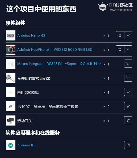

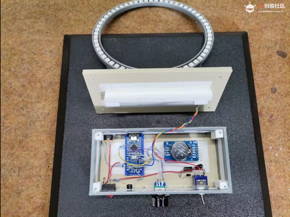

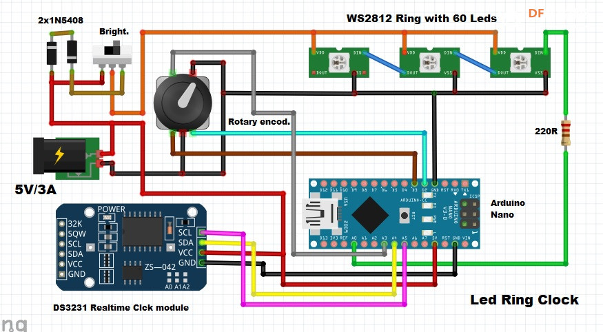

该装置制作非常简单,仅包含几个组件:
- 60 个 LED WS2812 环,由四个四分之一圆形 Neopixels 和 15 个 LED 组成
- Arduino 纳米微控制器
- 带按钮的旋转编码器
- 两个 3A 整流二极管
- 和一个开关

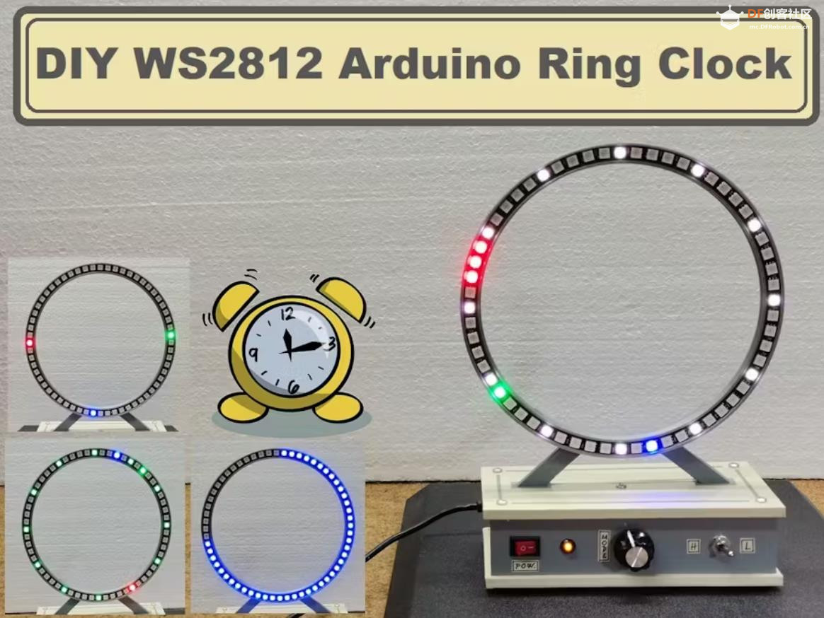

开机后(短按3次),我们进入钟面切换模式。左右移动旋转编码器即可切换钟面:共有6种不同的钟面。
- 标准时钟,带有 3 个点,红色表示小时,绿色表示分钟,蓝色表示秒
- 呼吸效果
- 每小时亮起 12 个白色 LED
- 带摆锤
- 逐渐改变秒数
- 60分钟计时器

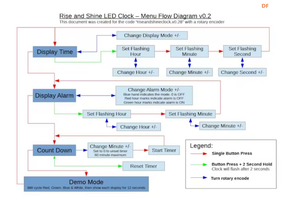

要设置正确的时间,请按住按钮两秒钟以上。闪烁的指示灯指示设置模式,以小时、分钟和秒为单位。按下按钮后,我们将进入闹钟显示。长按按钮,我们将进入闹钟设置模式。再次按下按钮后,我们将进入倒计时模式。在此模式下,系统将对所选时间进行计时,范围为 1 至 60 分钟。
最后是演示模式。在演示模式下,钟面会在特定时间逐一变化。

  545.         else LEDBrightness = 255.0*(1.0+sin((1.57*brightFadeRad)-1.57));
  546.         Serial.println(brightFadeRad);
  547.         Serial.println(LEDBrightness);
  548.         for (int i = 0; i < numLEDs; i++)
  549.           {
  550.             leds[i].r = LEDBrightness;
  551.             leds[i].g = LEDBrightness;
  552.             leds[i].b = LEDBrightness;
  553.           }
  554.         break;
  555. // Currently not working
  556. //      case 4:
  557. //        fadeTime = 60000;
  558. //        brightFadeRad = (millis() - alarmTrigTime)/fadeTime; // Divided by the time period of the fade up.
  559. //        LEDPosition = ((millis() - alarmTrigTime)/(fadeTime/30));
  560. ////        if (millis() > alarmTrigTime + fadeTime) LEDBrightness = 255; // If the fade time is complete, then the LED brightness will be set to full.
  561. //        if (brightFadeRad <= 0) LEDBrightness = 0;
  562. //        else if (brightFadeRad >= 0) LEDBrightness = 1;
  563. //        else LEDBrightness = 255.0*(1.0+sin((1.57*brightFadeRad)-1.57));
  564. //
  565. ////        Serial.println(brightFadeRad);
  566. ////        Serial.println(LEDBrightness);
  567. //        reverseLEDPosition = 60 - LEDPosition;
  568. //        if (LEDPosition >= 0 && LEDPosition <= 29)
  569. //          {
  570. //            for (int i = 0; i < LEDPosition; i++)
  571. //              {
  572. //                leds[i].r = LEDBrightness;
  573. //                leds[i].g = LEDBrightness;
  574. //                leds[i].b = LEDBrightness;
  575. //              }
  576. //          }
  577. //        if (reverseLEDPosition <= 59 && reverseLEDPosition >= 31)
  578. //          {
  579. //            for (int i = 59; i > reverseLEDPosition; i--)
  580. //              {
  581. //                leds[i].r = LEDBrightness;
  582. //                leds[i].g = LEDBrightness;
  583. //                leds[i].b = LEDBrightness;
  584. //              }
  585. //          }
  586. //        if (LEDPosition >= 30)
  587. //          {
  588. //            for (int i = 0; i < numLEDs; i++)
  589. //              {
  590. //                leds[i].r = LEDBrightness;
  591. //                leds[i].g = LEDBrightness;
  592. //                leds[i].b = LEDBrightness;
  593. //              }
  594. //          }
  595. //        break;
  596.     }
  597. }
  598. //
  599. void countDownDisplay(DateTime now)
  600. {
  601.   flashTime = millis();
  602.   if (countDown == true)
  603.     {
  604.       currentCountDown = countDownTime + startCountDown - now.unixtime();
  605.       if (currentCountDown > 0)
  606.         {
  607.           countDownMin = currentCountDown / 60;
  608.           countDownSec = currentCountDown%60 * 4; // have multiplied by 4 to create brightness
  609.           for (int i = 0; i < countDownMin; i++) {leds[(i+LEDOffset+1)%60].b = 240;} // Set a blue LED for each complete minute that is remaining
  610.           leds[(countDownMin+LEDOffset+1)%60].b = countDownSec; // Display the remaining secconds of the current minute as its brightness
  611.         }
  612.       else
  613.         {
  614.           countDownFlash = now.unixtime()%2;
  615.           if (countDownFlash == 0)
  616.             {
  617.               for (int i = 0; i < numLEDs; i++) // Set the background as all off
  618.                 {
  619.                   leds[i].r = 0;
  620.                   leds[i].g = 0;
  621.                   leds[i].b = 0;
  622.                 }
  623.             }
  624.           else
  625.             {
  626.               for (int i = 0; i < numLEDs; i++) // Set the background as all blue
  627.                 {
  628.                   leds[i].r = 0;
  629.                   leds[i].g = 0;
  630.                   leds[i].b = 255;
  631.                 }
  632.             }
  633.         }
  634.     }
  635.   else
  636.     {
  637.       currentCountDown = countDownTime;
  638.       if (countDownTime == 0)
  639.         {
  640.           currentMillis = millis();
  641.           clearLEDs();
  642.           switch (demoIntro)
  643.             {
  644.               case 0:
  645.                 for (int i = 0; i < j; i++) {leds[(i+LEDOffset+1)%60].b = 20;}
  646.                 if (currentMillis - previousMillis > timeInterval) {j++; previousMillis = currentMillis;}
  647.                 if (j == numLEDs) {demoIntro = 1;}
  648.                 break;
  649.               case 1:
  650.                 for (int i = 0; i < j; i++) {leds[(i+LEDOffset+1)%60].b = 20;}
  651.                 if (currentMillis - previousMillis > timeInterval) {j--; previousMillis = currentMillis;}
  652.                 if (j < 0) {demoIntro = 0;}
  653.                 break;
  654.             }
  655.         }
  656.       else if (countDownTime > 0 && flashTime%300 >= 150)
  657.         {
  658.           countDownMin = currentCountDown / 60; //
  659.           for (int i = 0; i < countDownMin; i++) {leds[(i+LEDOffset+1)%60].b = 255;} // Set a blue LED for each complete minute that is remaining
  660.         }
  661.     }
  662. }
  663. void runDemo(DateTime now)
  664. {
  665.   currentDemoTime = now.unixtime();
  666.   currentMillis = millis();
  667.   clearLEDs();
  668.   switch (demoIntro)
  669.     {
  670.       case 0:
  671.         timeDisplay(now);
  672.         if (currentDemoTime - previousDemoTime > demoTime) {previousDemoTime = currentDemoTime; mode++;}
  673.         break;
  674.       case 1:
  675.         for (int i = 0; i < j; i++) {leds[i].r = 255;}
  676.         if (currentMillis - previousMillis > timeInterval) {j++; previousMillis = currentMillis;}
  677.         if (j == numLEDs) {j = 0; demoIntro++;}
  678.         break;
  679.       case 2:
  680.         for (int i = j; i < numLEDs; i++) {leds[i].r = 255;}
  681.         if (currentMillis - previousMillis > timeInterval) {j++; previousMillis = currentMillis;}
  682.         if (j == numLEDs) {j = 0; demoIntro++;}
  683.         break;
  684.       case 3:
  685.         for (int i = 0; i < j; i++) {leds[i].g = 255;}
  686.         if (currentMillis - previousMillis > timeInterval) {j++; previousMillis = currentMillis;}
  687.         if (j == numLEDs) {j = 0; demoIntro++;}
  688.         break;
  689.       case 4:
  690.         for (int i = j; i < numLEDs; i++) {leds[i].g = 255;}
  691.         if (currentMillis - previousMillis > timeInterval) {j++; previousMillis = currentMillis;}
  692.         if (j == numLEDs) {j = 0; demoIntro++;}
  693.         break;
  694.       case 5:
  695.         for (int i = 0; i < j; i++) {leds[i].b = 255;}
  696.         if (currentMillis - previousMillis > timeInterval) {j++; previousMillis = currentMillis;}
  697.         if (j == numLEDs) {j = 0; demoIntro++;}
  698.         break;
  699.       case 6:
  700.         for (int i = j; i < numLEDs; i++) {leds[i].b = 255;}
  701.         if (currentMillis - previousMillis > timeInterval) {j++; previousMillis = currentMillis;}
  702.         if (j == numLEDs) {j = 0; demoIntro++;}
  703.         break;
  704.       case 7:
  705.         for (int i = 0; i < j; i++) {leds[i].r = 255; leds[i].g = 255; leds[i].b = 255;}
  706.         if (currentMillis - previousMillis > timeInterval) {j++; previousMillis = currentMillis;}
  707.         if (j == numLEDs) {j = 0; demoIntro++;}
  708.         break;
  709.       case 8:
  710.         for (int i = j; i < numLEDs; i++) {leds[i].r = 255; leds[i].g = 255; leds[i].b = 255;}
  711.         if (currentMillis - previousMillis > timeInterval) {j++; previousMillis = currentMillis;}
  712.         if (j == numLEDs)
  713.           {
  714.             demoIntro = 0;
  715.             mode = 0;
  716.             Serial.print("Mode is ");
  717.             Serial.println(mode);
  718.             Serial.print("State is ");
  719.             Serial.println(state);
  720.           }
  721.         break;
  722.     }
  723. }
  724. void clearLEDs()
  725. {
  726.   for (int i = 0; i < numLEDs; i++) // Set all the LEDs to off
  727.     {
  728.       leds[i].r = 0;
  729.       leds[i].g = 0;
  730.       leds[i].b = 0;
  731.     }
  732. }
  733. void timeDisplay(DateTime now)
  734. {
  735.   switch (mode)
  736.     {
  737.       case 0:
  738.         minimalClock(now);
  739.         break;
  740.       case 1:
  741.         basicClock(now);
  742.         break;
  743.       case 2:
  744.         smoothSecond(now);
  745.         break;
  746.       case 3:
  747.         outlineClock(now);
  748.         break;
  749.       case 4:
  750.         minimalMilliSec(now);
  751.         break;
  752.       case 5:
  753.         simplePendulum(now);
  754.         break;
  755.       case 6:
  756.         breathingClock(now);
  757.         break;
  758.       default: // Keep this here and add more timeDisplay modes as defined cases.
  759.         {
  760.           mode = 0;
  761.         }
  762.     }
  763. }
  764. ////////////////////////////////////////////////////////////////////////////////////////////
  765. //   CLOCK DISPLAY MODES
  766. // Add any new display mode functions here. Then add to the "void timeDisplay(DateTime now)" function.
  767. // Add each of the new display mode functions as a new "case", leaving default last.
  768. ////////////////////////////////////////////////////////////////////////////////////////////
  769. //
  770. void minimalClock(DateTime now)
  771. {
  772.   unsigned char hourPos = (now.hour()%12)*5;
  773.   leds[(hourPos+LEDOffset)%60].r = 255;
  774.   leds[(now.minute()+LEDOffset)%60].g = 255;
  775.   leds[(now.second()+LEDOffset)%60].b = 255;
  776. }
  777. //
  778. void basicClock(DateTime now)
  779. {
  780.   unsigned char hourPos = ((now.hour()%12)*5 + (now.minute()+6)/12);
  781.   leds[(hourPos+LEDOffset+59)%60].r = 255;
  782.   leds[(hourPos+LEDOffset+59)%60].g = 0;
  783.   leds[(hourPos+LEDOffset+59)%60].b = 0;
  784.   leds[(hourPos+LEDOffset)%60].r = 255;
  785.   leds[(hourPos+LEDOffset)%60].g = 0;
  786.   leds[(hourPos+LEDOffset)%60].b = 0;
  787.   leds[(hourPos+LEDOffset+1)%60].r = 255;
  788.   leds[(hourPos+LEDOffset+1)%60].g = 0;
  789.   leds[(hourPos+LEDOffset+1)%60].b = 0;
  790.   leds[(now.minute()+LEDOffset)%60].r = 0;
  791.   leds[(now.minute()+LEDOffset)%60].g = 255;
  792.   leds[(now.minute()+LEDOffset)%60].b = 0;
  793.   leds[(now.second()+LEDOffset)%60].r = 0;
  794.   leds[(now.second()+LEDOffset)%60].g = 0;
  795.   leds[(now.second()+LEDOffset)%60].b = 255;
  796.
  797. }
  798. //
  799. void smoothSecond(DateTime now)
  800. {
  801.   if (now.second()!=old.second())
  802.     {
  803.       old = now;
  804.       cyclesPerSec = millis() - newSecTime;
  805.       cyclesPerSecFloat = (float) cyclesPerSec;
  806.       newSecTime = millis();
  807.     }
  808.   // set hour, min & sec LEDs
  809.   fracOfSec = (millis() - newSecTime)/cyclesPerSecFloat;  // This divides by 733, but should be 1000 and not sure why???
  810.   if (subSeconds < cyclesPerSec) {secondBrightness = 50.0*(1.0+sin((3.14*fracOfSec)-1.57));}
  811.   if (subSeconds < cyclesPerSec) {secondBrightness2 = 50.0*(1.0+sin((3.14*fracOfSec)+1.57));}
  812.   unsigned char hourPos = ((now.hour()%12)*5 + (now.minute()+6)/12);
  813.   // The colours are set last, so if on same LED mixed colours are created
  814.   leds[(hourPos+LEDOffset+59)%60].r = 255;
  815.   leds[(hourPos+LEDOffset)%60].r = 255;
  816.   leds[(hourPos+LEDOffset+1)%60].r = 255;
  817.   leds[(now.minute()+LEDOffset)%60].g = 255;
  818.   leds[(now.second()+LEDOffset)%60].b = secondBrightness;
  819.   leds[(now.second()+LEDOffset+59)%60].b = secondBrightness2;
  820. }
  821. //
  822. void outlineClock(DateTime now)
  823. {
  824.   for (int i = 0; i < numLEDs; i++)
  825.     {
  826.       fiveMins = i%5;
  827.       if (fiveMins == 0)
  828.         {
  829.           leds[i].r = 100;
  830.           leds[i].g = 100;
  831.           leds[i].b = 100;
  832.         }
  833.     }
  834.   unsigned char hourPos = ((now.hour()%12)*5 + (now.minute()+6)/12);
  835.   leds[(hourPos+LEDOffset+59)%60].r = 255;
  836.   leds[(hourPos+LEDOffset)%60].r = 255;
  837.   leds[(hourPos+LEDOffset+1)%60].r = 255;
  838.   leds[(now.minute()+LEDOffset)%60].g = 255;
  839.   leds[(now.second()+LEDOffset)%60].b = 255;
附录

3D 打印:https://hacksterio.s3.amazonaws. ... ring_2ZlrY2euoH.stl
【Arduino 动手做】DIY WS2812 模拟风格 Arduino 环形时钟图2
