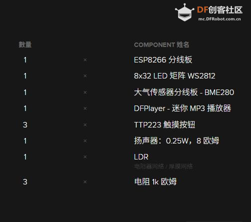

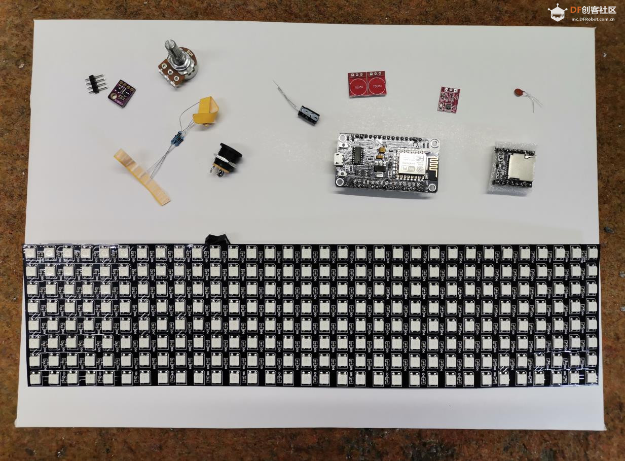

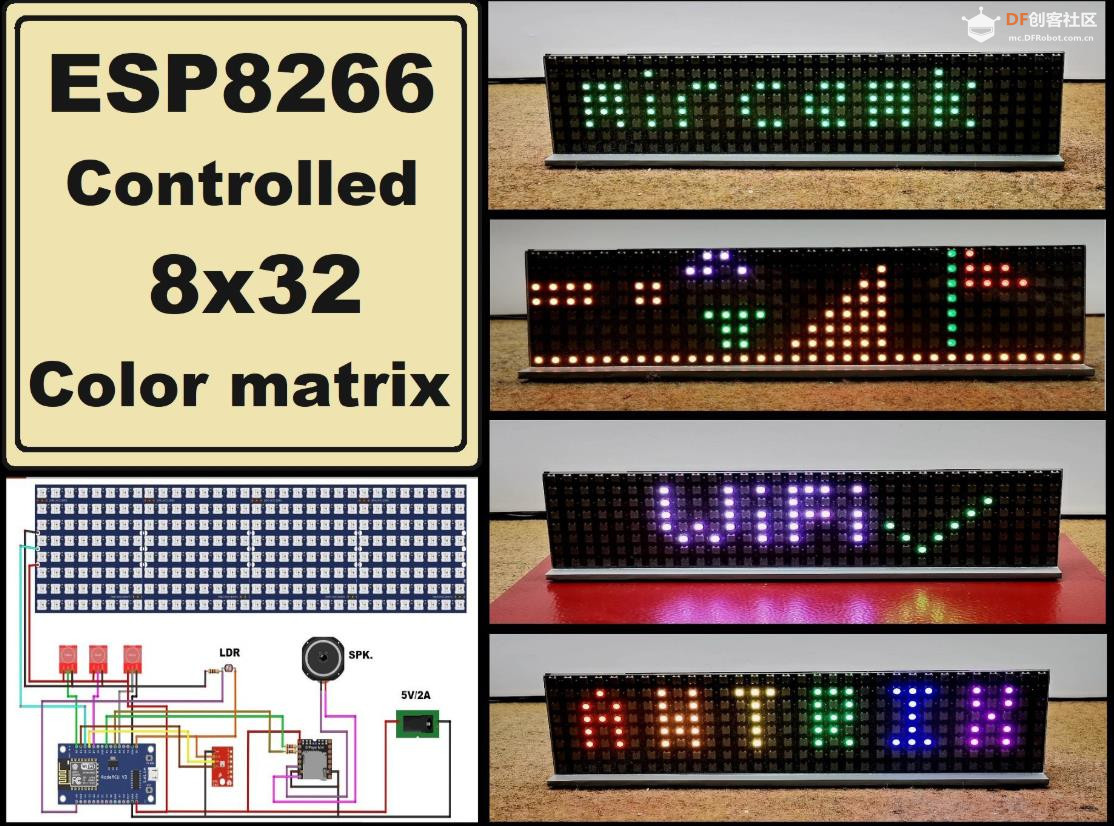

硬件部分由几个组件组成:
- 至少该设备只使用两个组件:
- ESP8266 微控制器板

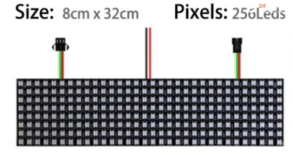

- 和带有 WS2812B LED 的 8x32 彩色矩阵

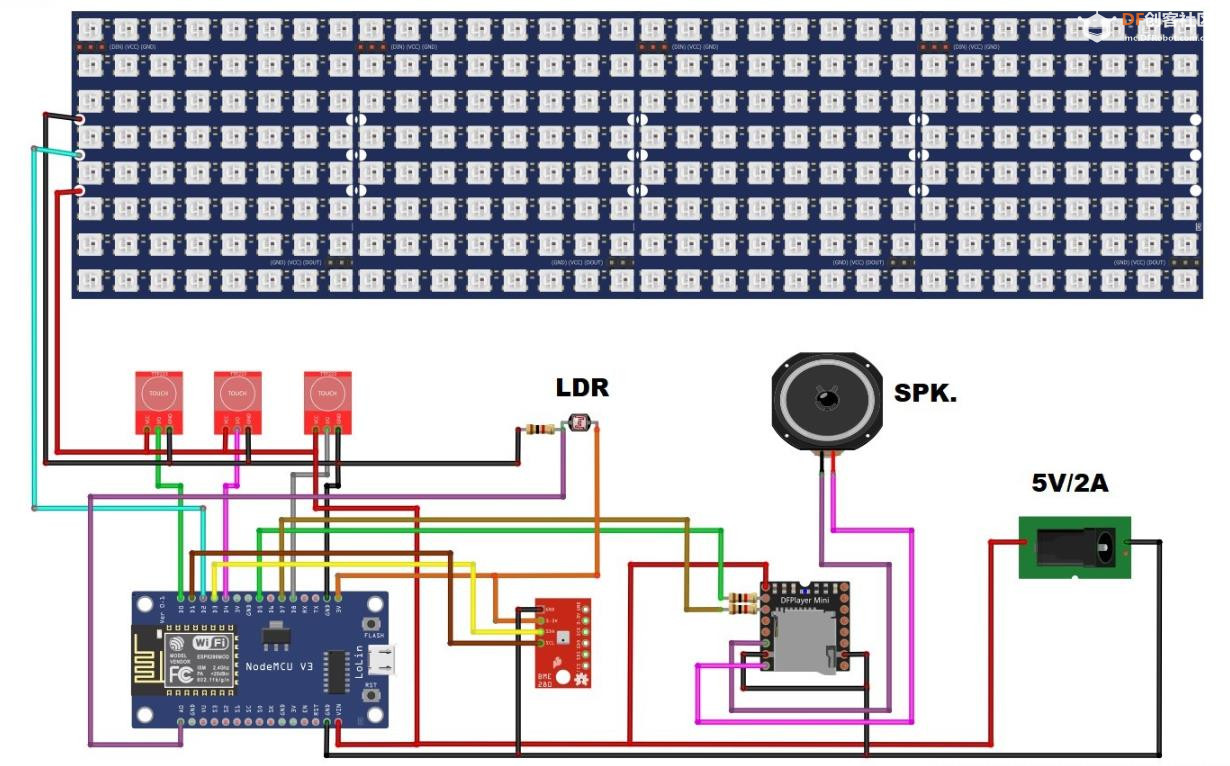

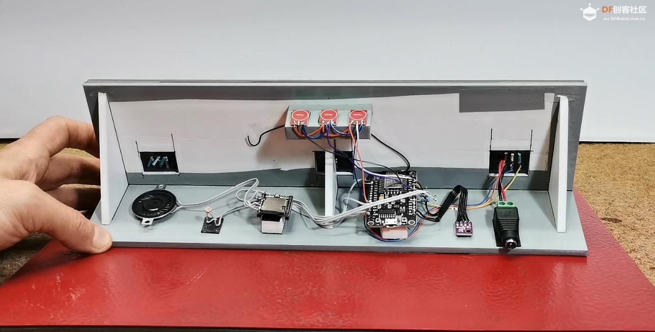

我制作了具有许多附加组件的版本,除了上述组件外,它还包含
- DFplayer 迷你.mp3播放器板
- 扬声器
- BME280 模块

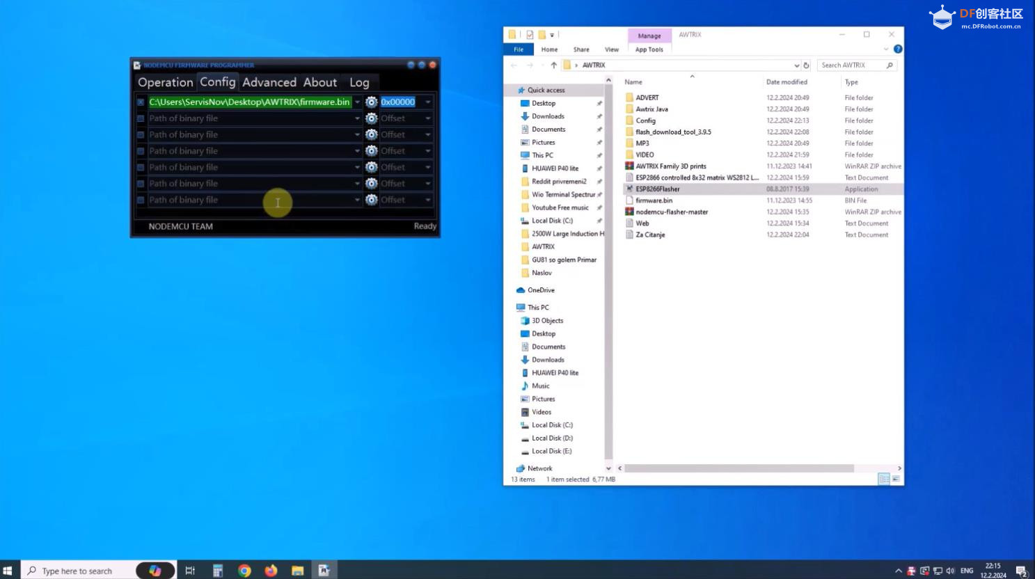

- 用于自动控制矩阵光强度的 LDR 电阻器- 和 3 个用于手动控制显示内容的按钮现在让我更详细地描述微控制器的安装方法,以及 Java 主机应用程序的安装,我们通过它管理矩阵上显示的内容。首先,我们需要从给定页面下载 NODEMCU flasher 并启动它。
该软件将自动检测微控制器插入的端口。接下来,在 Config 选项卡中,应选择给定的 Firmware.bin 文件。我们按下 flash,当程序完成后,MCU 准备就绪。

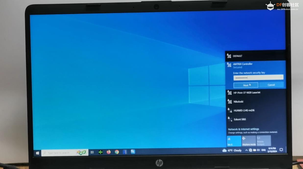

当我们启动设备时,ESP8266尚未设置为本地 Wi-Fi,并且文本 “Hotspot” 会出现在矩阵上。
顾名思义,控制器现在将打开一个 WLAN 热点。对于任何 WLAN 设备,现在都可以通过热点配置控制器,在本例中是通过我的笔记本电脑。我们使用 SSID“AWTRIX 控制器”连接到 WLAN。WLAN 密码为“awtrixxx”。浏览器上会出现一个 Web 界面,我们需要用来自本地网络的数据填充该界面。必须在提供的字段中输入本地 WLAN 的 SSID 和密码。
应在字段“awtrix server”中输入运行 Java 应用程序的本地计算机的 IP 地址。在本例中,它是我的笔记本电脑。现在,本地网络数据已输入到 MCU 中,它将在启动时连接到此网络。此时,矩阵需要来自 Host 的数据。

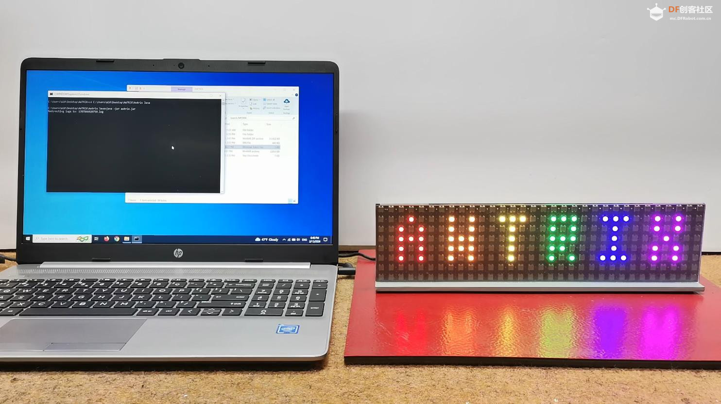

现在,我们下载 Awtrix Java 应用程序并使用命令从命令行或终端运行它:
java -jar awtrix.jar
为此,我还为此编写了一个小批处理文件,以便我可以直接运行该应用程序。将来,此应用程序必须始终处于活动状态,矩阵才能正常运行。
最后,我们可以通过输入之前输入的主机地址 (http:// [HOST-IP]:7000/) 来启动应用程序。通过这个 Web 界面,我们将控制和调整矩阵的运作方式。

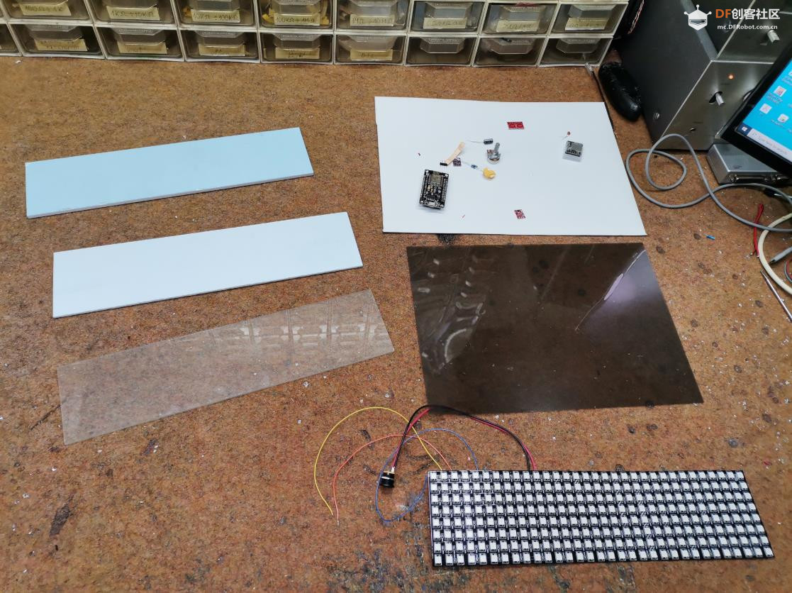

至于设备的外观,我试图制作一个简单但仍然实用的版本。但是,如果您拥有 3D 打印机,则在 Thingiverse 网站上有一个 .stl 文件,用于为该项目制作网格和房屋。
