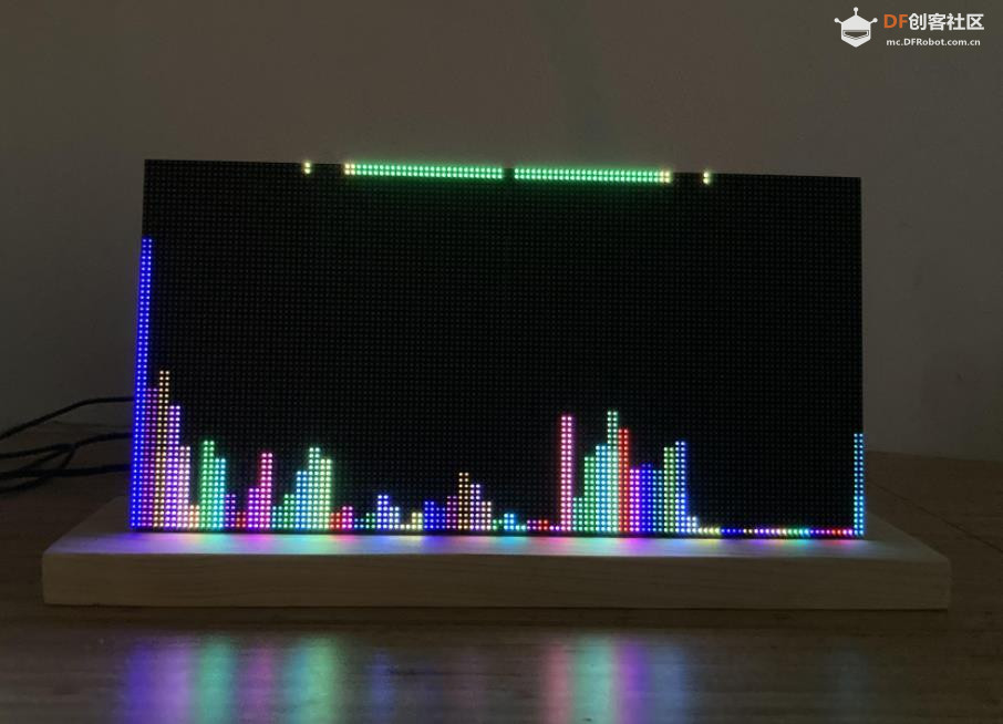

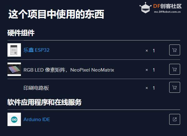

这是一个你一定要看的项目。一个真正值得一看的高达 64 个通道的频谱分析仪!64 个通道,太酷了!

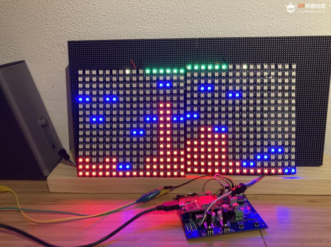

这是一个你一定要看的项目。一款真正不容错过的频谱分析仪,最高可达 64 个通道!64 个通道,太酷了!我使用的是 ESP32 和 Hub75 显示器。支持使用 WS2812 像素发光二极管作为显示器的替代方案。

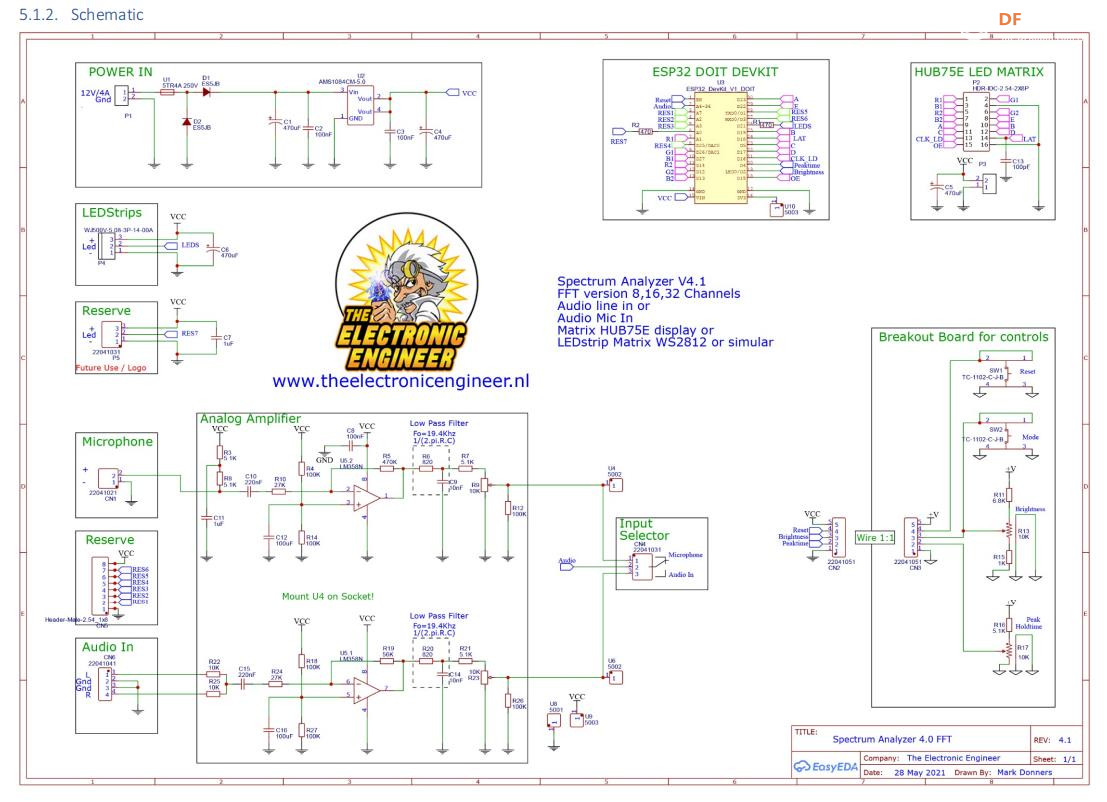

这是一个开源项目,所有原理图、软件和搭建说明都可供您使用。您可以使用它,甚至可以出售。没问题,但如果您完成了以上一项或多项,请通过链接回到我的频道来给予我荣誉。

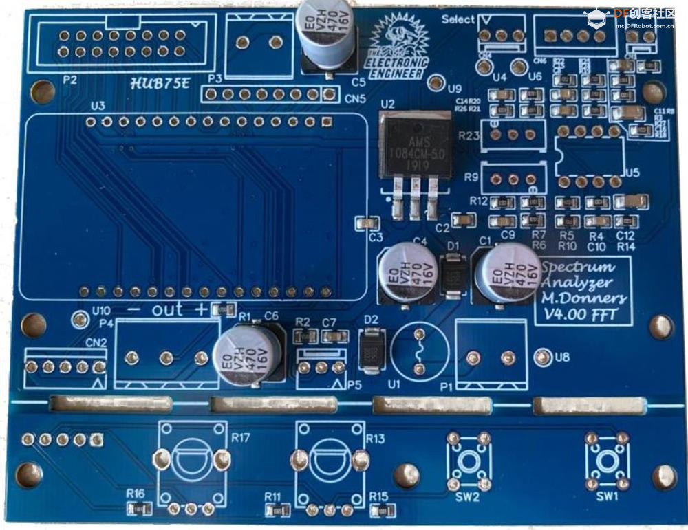

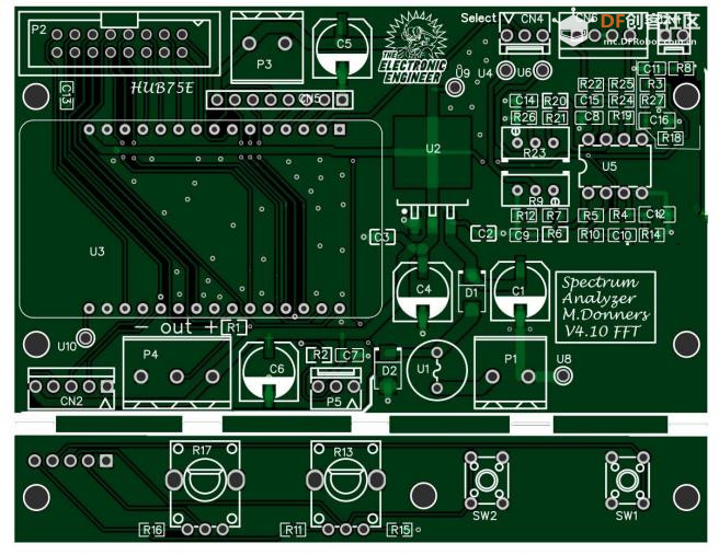

8-64 通道 FFT 频谱分析仪– 线路输入音频– 麦克风输入音频– 8、16、24、32 或 64 通道– 不同的模式和颜色– 可调峰值延迟时间– 可选输入滤波器– 每隔几秒自动更改模式(可设置为开/关)– 基于 ESP32 – PCB 配有板载前置放大器和连接器或 HUB75 显示器– 可以驱动 WS2812 等 led 灯带– 可以驱动一系列 HUB75€ 面板– 可调节整体亮度– DIY。
