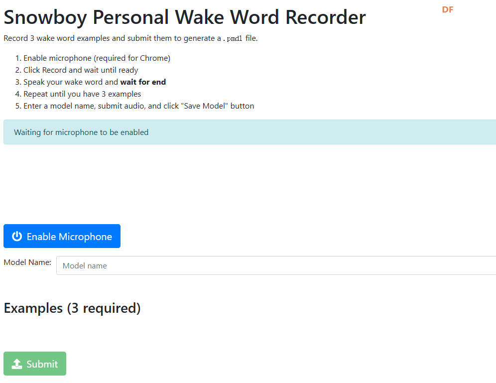

4.生成个人唤醒词模型
网址https://snowboy.hahack.com/,方法:记录3个唤醒词示例,并将其提交以生成.pmdl文件。
(1)启用麦克风(Chrome需要)
(2)单击录制并等待准备就绪
(3)说出你的醒语,等待结束
(4)重复,直到你有3个例子
(5)输入模型名称,提交音频,然后单击“保存模型”按钮
(6)下载模型

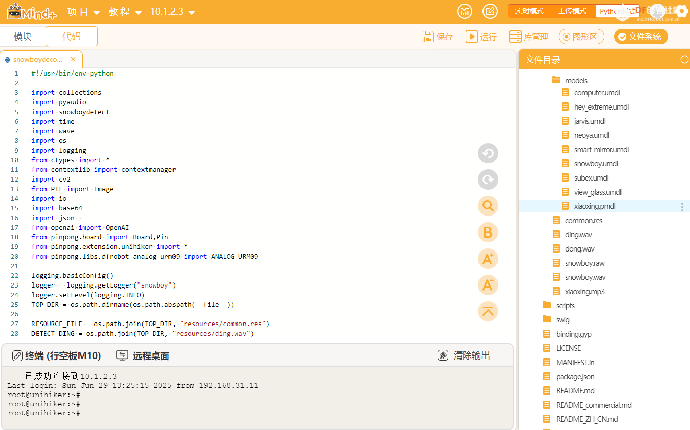

行空板M10扩展板——行空智能跟随垃圾桶图1
5.将模型上传到行空板
行空板M10扩展板——行空智能跟随垃圾桶图2

2.修改snowboy/examples/demo.py/snowboydecoder.py文件,实现人体检测、图像分析、电机驱动。
(1)加载语音提醒,“我在呢”,“看到你了,我来了”
DETECT_Hello = os.path.join(TOP_DIR, "resources/xiaoxing.wav")
DETECT_COME = os.path.join(TOP_DIR, "resources/come.wav")
(2)使用OpenCV的Haar 检测器,进行人体检测。如检测到人体将此图像进行Base64编码。

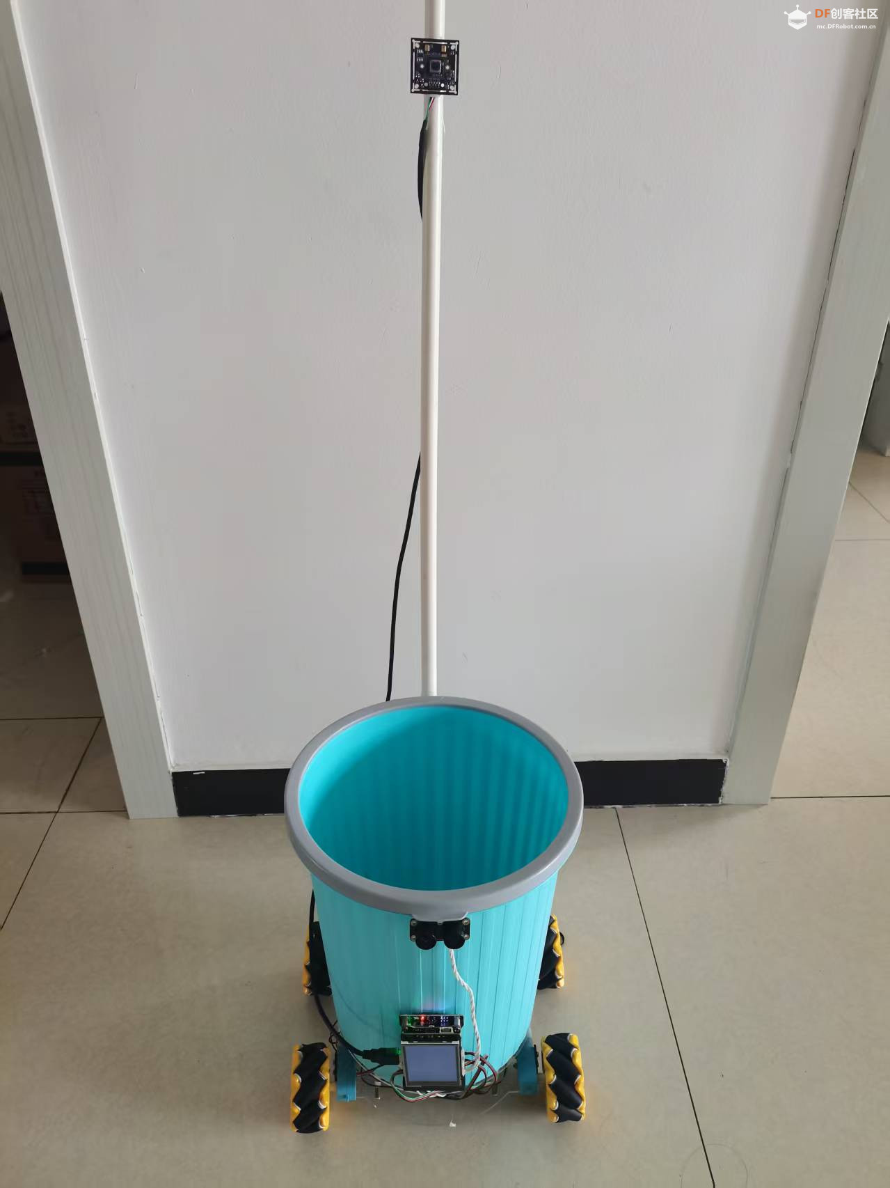

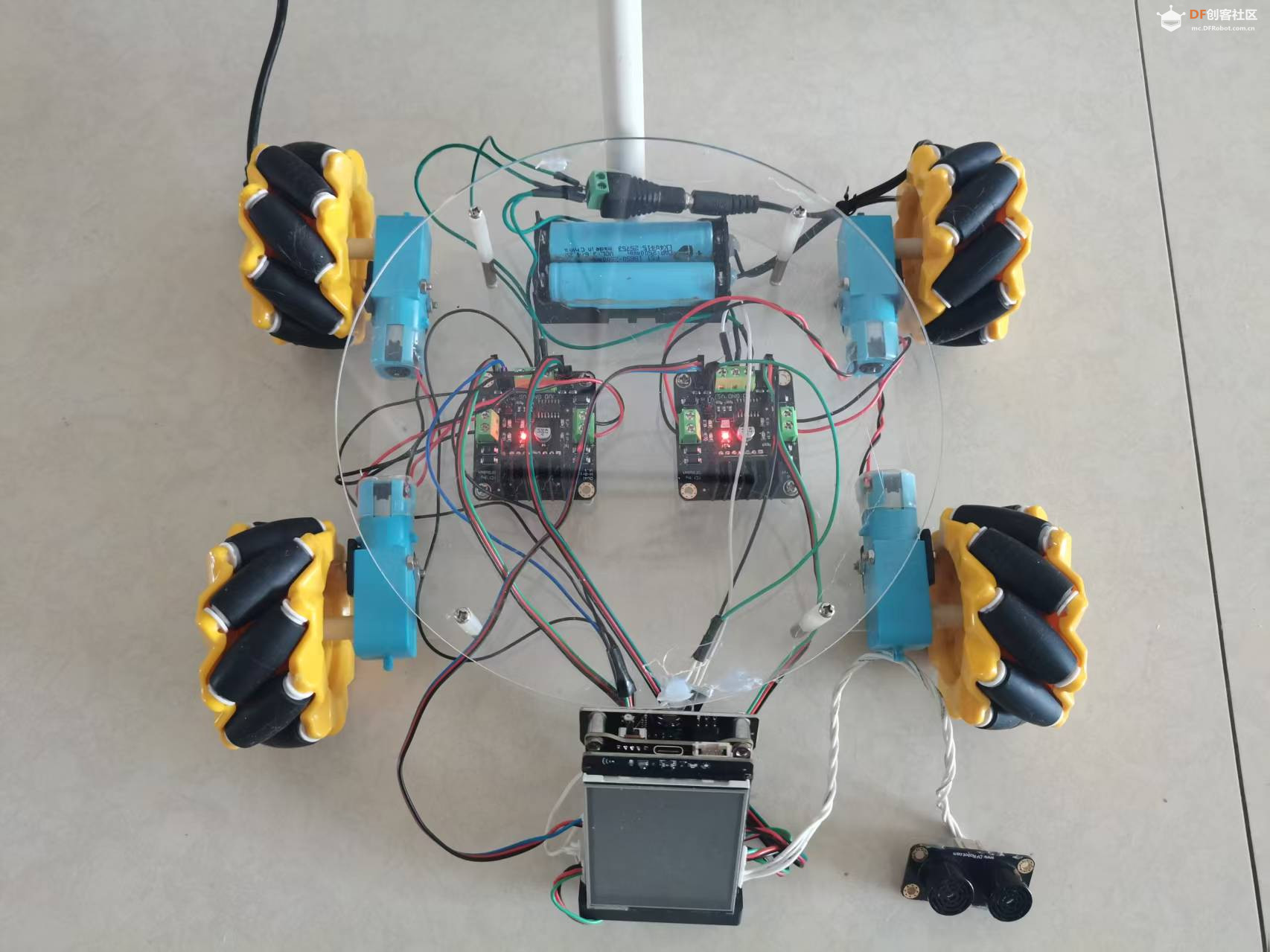

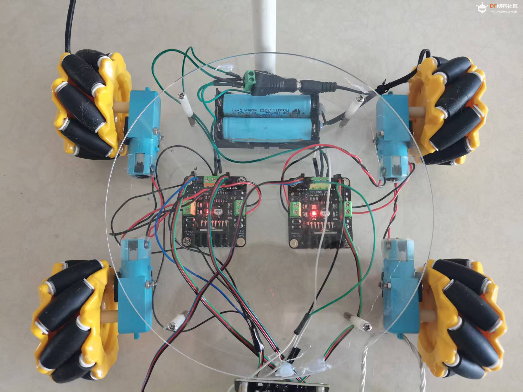

【硬件组装】
1.底盘使用麦克纳姆轮,两个两路电机驱动,两节锂电池供电。
行空板M10扩展板——行空智能跟随垃圾桶图3

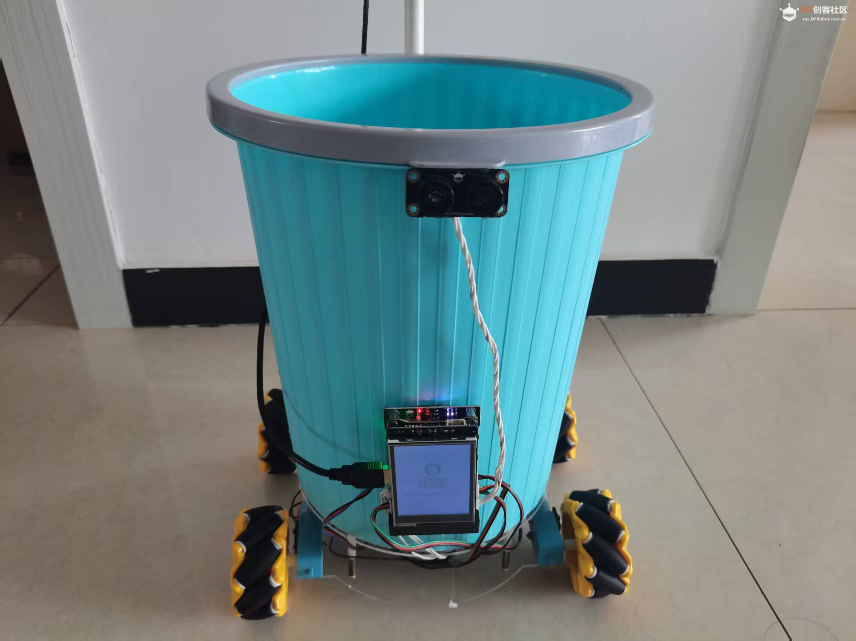

2.使用行空板M10及扩展上的相应引脚(代码中有设置),连接电机驱动、超声波传感器。因使用了独立的电机驱动,扩展板上的电机驱动引脚未使用。
行空板M10扩展板——行空智能跟随垃圾桶图7
3.固定垃圾桶
行空板M10扩展板——行空智能跟随垃圾桶图6

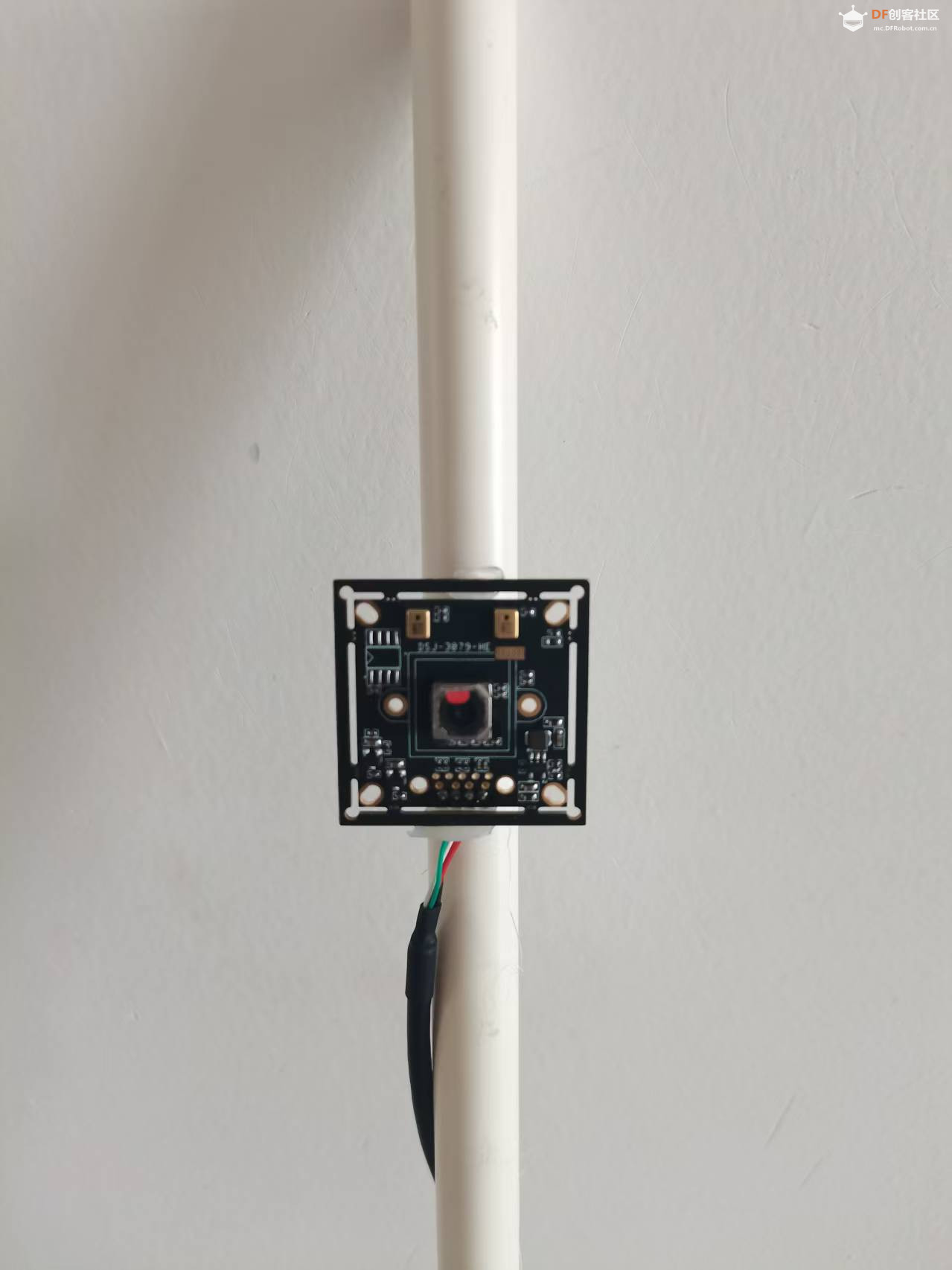

4.固定摄像头
行空板M10扩展板——行空智能跟随垃圾桶图4
行空板M10扩展板——行空智能跟随垃圾桶图5
