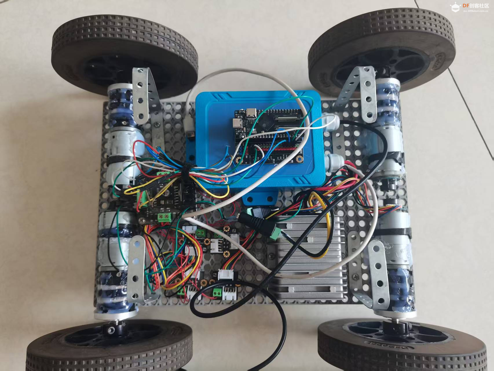

【 硬件选择】
1. FireBeetle 2 ESP32 P4开发板
FireBeetle 2 ESP32 P4是一款基于ESP32-P4R32芯片设计的高性能微控制器(MCU)开发板,支持单精度FPU和 AI指令扩展,具有强大的AI处理能力。开发板也拥有强大的图像处理能力,最高支持1080p@30fps图像采集和显示。开发板集成了ESP32-C6模组,扩展了WiFi和蓝牙功能,适用于AI网络摄像头、AI机器人、智能家居中控屏幕、电子相册等多种应用。

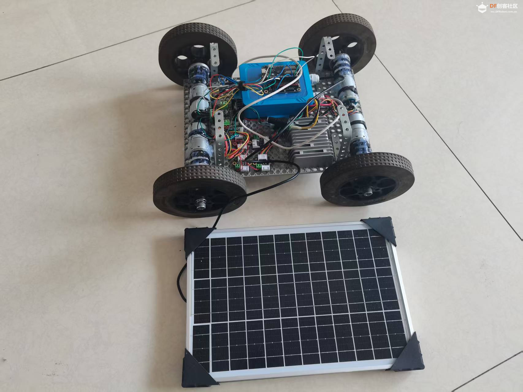

2.太阳能电源套件(10W)
为了给小车提供持续、可靠的电力,我选择了DFRobot的太阳能电源套件(10W)。该电源支持12V1A和5V1A两种电压输出,能够为传感器、数据记录仪等多种设备提供稳定的电力。这款户外太阳能电源经过精心设计,具有极高的防护能力,所有部件都集成在一个防水外壳中,只需打开外壳并装入18650锂电池即可使用。
3. 72W 直流稳压电源(12V@6A)
太阳能电源套件的12V输出通过72W直流稳压电源(12V@6A)提供稳定的输出供电。该电源能将不稳定的8V-40V直流电源通过升/降压的方式稳定到12V直流电输出,最高支持6A输出,并具有过流、过温、短路等自动保护功能。
4. L298N直流电机驱动模块DF-MD V1.3
L298N直流电机驱动模块DF-MD V1.3采用LGS公司优秀大功率电机专用驱动芯片L298N,可直接驱动直流电机,驱动电流达2A。该电路线路布线合理、均采用贴元件片、体积小、方便安装,输出端采用高速肖特基二极管作为保护。
5. 12V 直流减速电机143rpm 带编码器
我选择了四个12V直流减速电机143rpm带编码器来驱动小车。这款电机适用12V直流电源,电机转速8000±12% rpm,配减速比56的行星减速箱,输出转速143±10% rpm,还提供了一个高精度的霍尔编码器,脉冲数13,可提供输出轴每转663个反馈的脉冲信号。

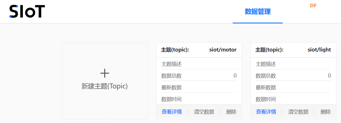

  6. // MQTT 配置
  7. const char* mqttServer = "192.168.31.12"; // 本地 SIoT V2 的 IP 地址
  8. const int mqttPort = 1883; // MQTT 端口
  9. const char* clientID = "esp32p4"; // 设备名称
  10. const char* mqttUser = "siot"; // MQTT 用户名
  11. const char* mqttPassword = "dfrobot"; // MQTT 密码
  12. WiFiClient espClient;
  13. PubSubClient client(espClient);
  14. // 发送消息的主题
  15. const char* publishTopic = "siot/light";
  16. // 订阅消息的主题
  17. const char* subscribeTopic = "siot/motor";

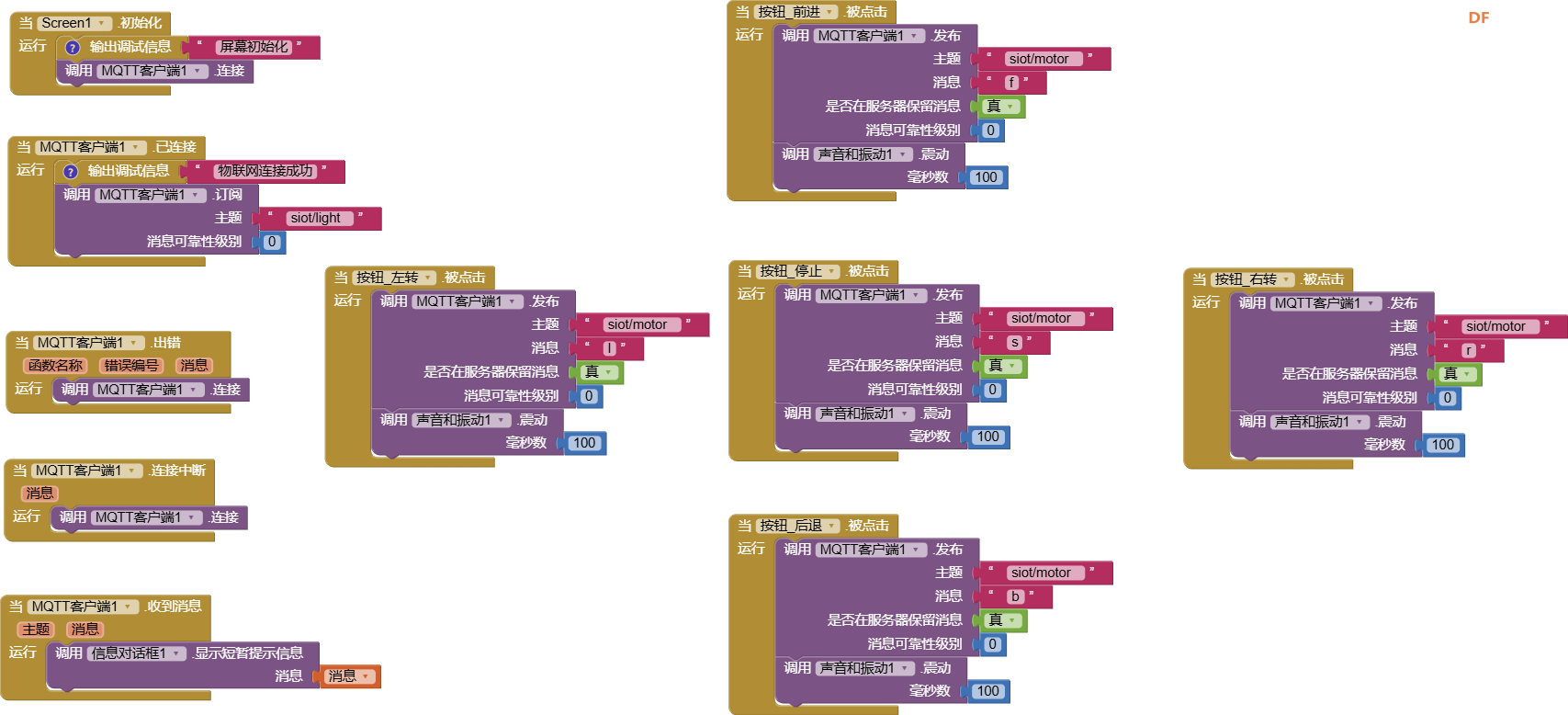

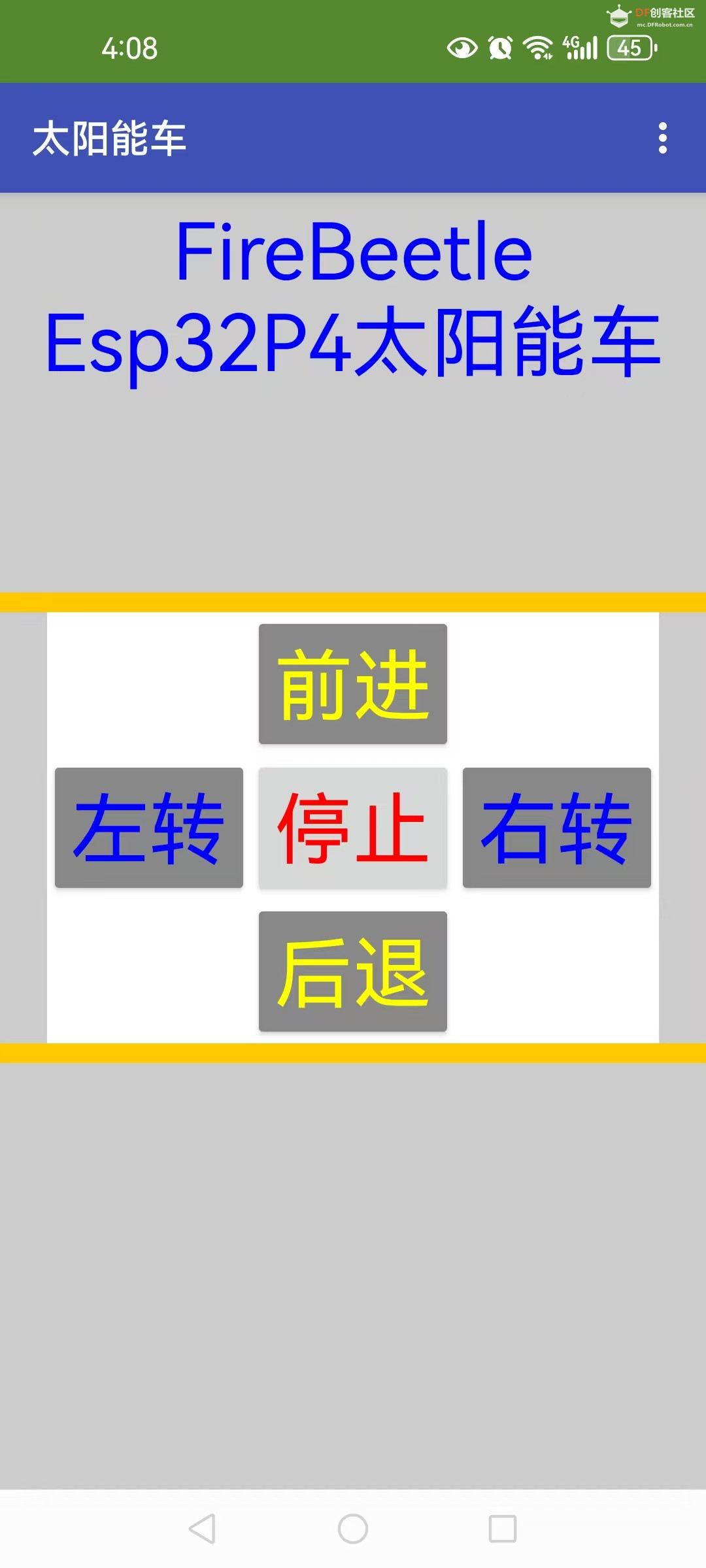

【Mit inventor2汉化版WxBit 图形化编程】
使用Mit inventor2汉化版WxBit图形化编程制作的手机app,界面设计及代码如下:
DFRobot FireBeetle 2 ESP32 P4 太阳能车图3
DFRobot FireBeetle 2 ESP32 P4 太阳能车图1
1. **初始化屏幕**:输出调试信息“屏幕初始化”,调用MQTT客户端连接。
2. **MQTT连接成功**:输出调试信息“物联网连接成功”,调用MQTT客户端订阅主题“siot/light”,消息可靠性级别为0。
3. **按钮前进**:发布主题“siot/motor”,消息“f”,调用声音和振动震动100毫秒。
4. **按钮后退**:发布主题“siot/motor”,消息“b”,调用声音和振动震动100毫秒。
5. **按钮左转**:发布主题“siot/motor”,消息“l”,调用声音和振动震动100毫秒。
6. **按钮右转**:发布主题“siot/motor”,消息“r”,调用声音和振动震动100毫秒。
7. **按钮停止**:发布主题“siot/motor”,消息“s”,调用声音和振动震动100毫秒。
8. **MQTT接收消息**:显示短暂提示信息消息内容。

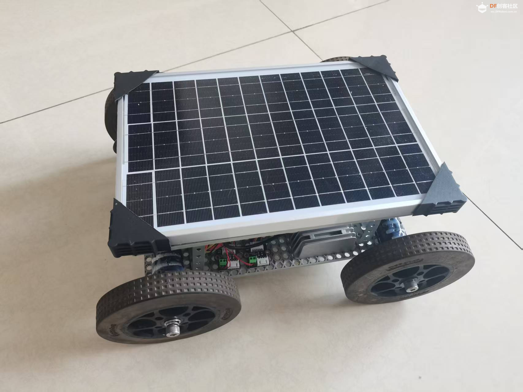

【实际运行效果】
DFRobot FireBeetle 2 ESP32 P4 太阳能车图6

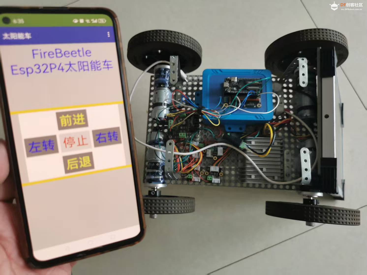

通过上述硬件和软件的结合,我成功制作了一个太阳能供电的智能小车。小车可以通过手机app进行控制,实现前进、后退、左转、右转和停止等功能。实际运行效果非常理想,小车响应迅速,运行平稳。
