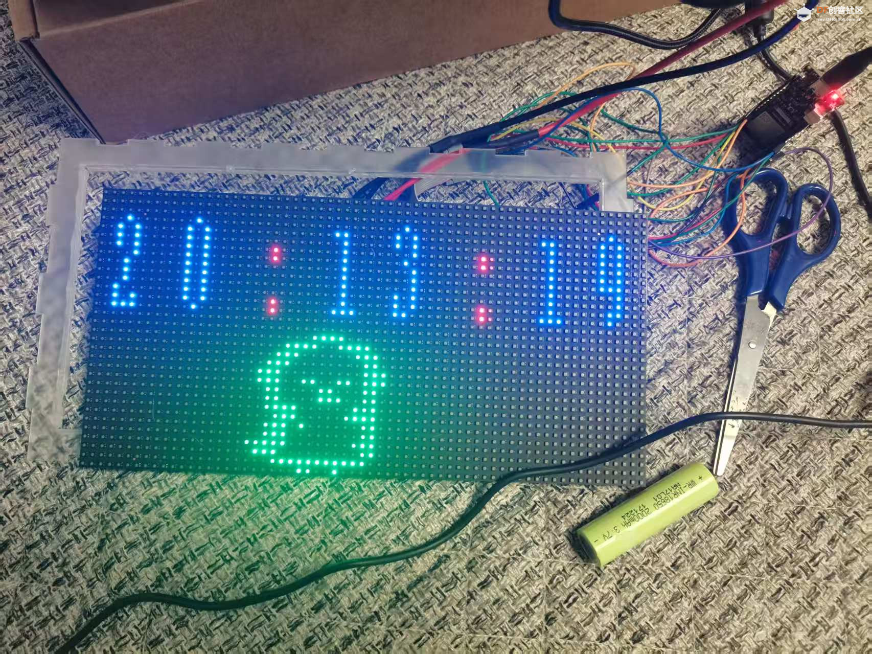

【项目概述】
在本项目中,我将介绍如何使用FireBeetle 2 ESP32-S3开发板驱动64×32 RGB LED点阵屏,实现时钟显示和汉字滚动显示功能。通过模式切换,可以使用手机APP发送指令来控制显示内容。这个项目不仅展示了FireBeetle 2 ESP32-S3的强大功能,还结合了硬件驱动、网络通信和图形显示技术,适合有一定Arduino编程基础和硬件连接经验的创客。
FireBeetle 2 ESP32-S3驱动64×32  LED点阵屏:时钟与汉字显示图6

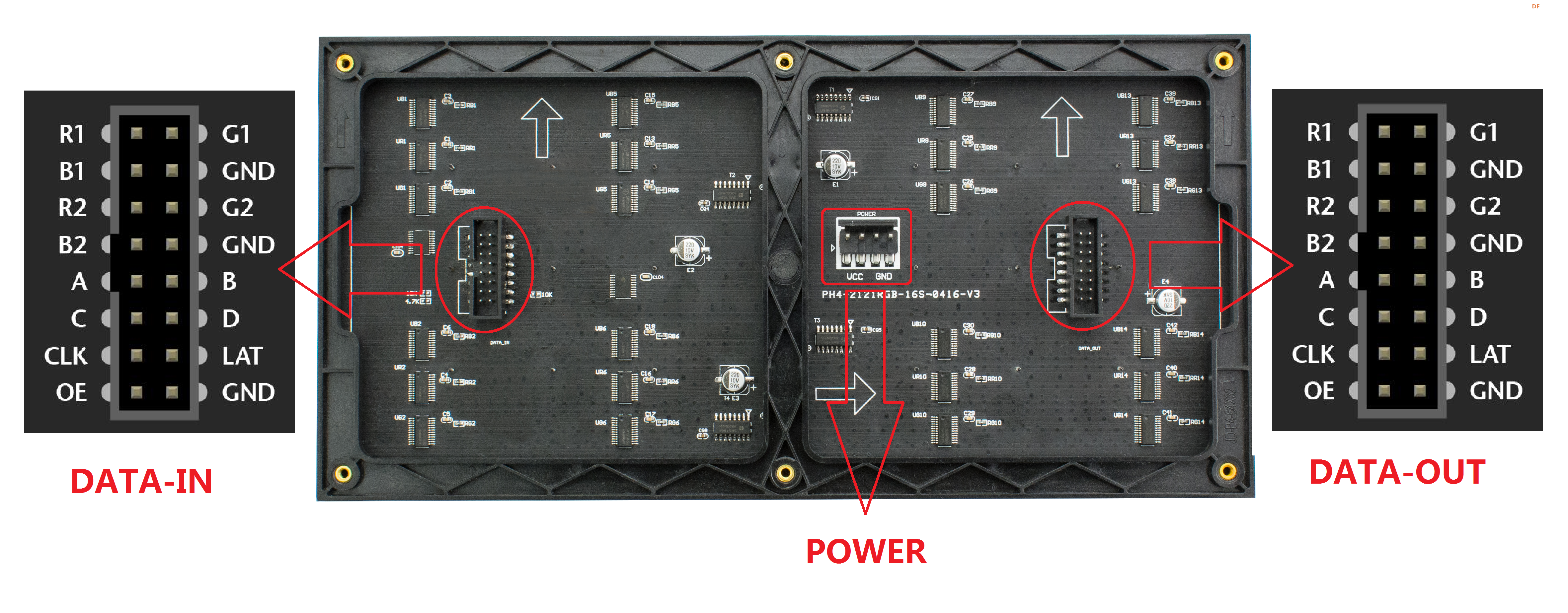

【硬件连接】
  • 连接点阵屏
  • 将点阵屏的16P排线接口与FireBeetle 2 ESP32-S3的对应引脚连接。
  1. #define R1_PIN 0
  2. #define G1_PIN 9
  3. #define B1_PIN 18
  4. #define R2_PIN 7
  5. #define G2_PIN 38
  6. #define B2_PIN 3
  7. #define A_PIN 4
  8. #define B_PIN 5
  9. #define C_PIN 6
  10. #define D_PIN 8
  11. #define E_PIN -1 // 对于1/32扫描面板,如64x64,需要连接到ESP32的任意可用引脚,例如GPIO 32
  12. #define LAT_PIN 13
  13. #define OE_PIN 14
  14. #define CLK_PIN 12
FireBeetle 2 ESP32-S3驱动64×32  LED点阵屏:时钟与汉字显示图5
  • 确保电源线(VCC和GND)连接正确。

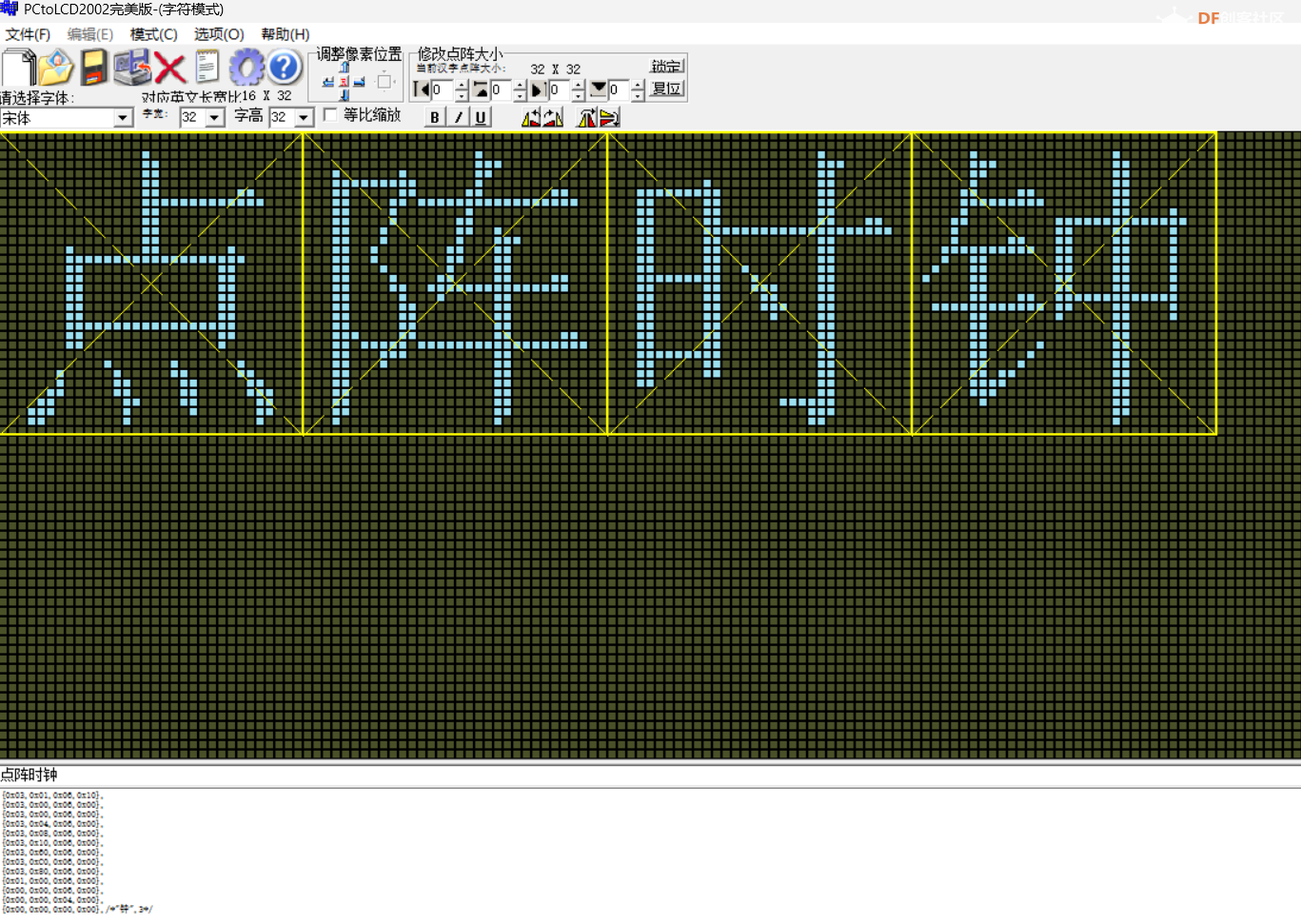

【点阵数据】Pctolcd2002 是一款在中文创客社区中广泛使用的免费软件,用于生成字符点阵数据,这些数据可以被微控制器读取并在LED点阵屏或LCD显示屏上显示。该软件支持多种点阵大小和字体,可以生成汉字、ASCII字符等的点阵数据,非常适合嵌入式系统开发者使用。
FireBeetle 2 ESP32-S3驱动64×32  LED点阵屏:时钟与汉字显示图1
FireBeetle 2 ESP32-S3驱动64×32  LED点阵屏:时钟与汉字显示图2

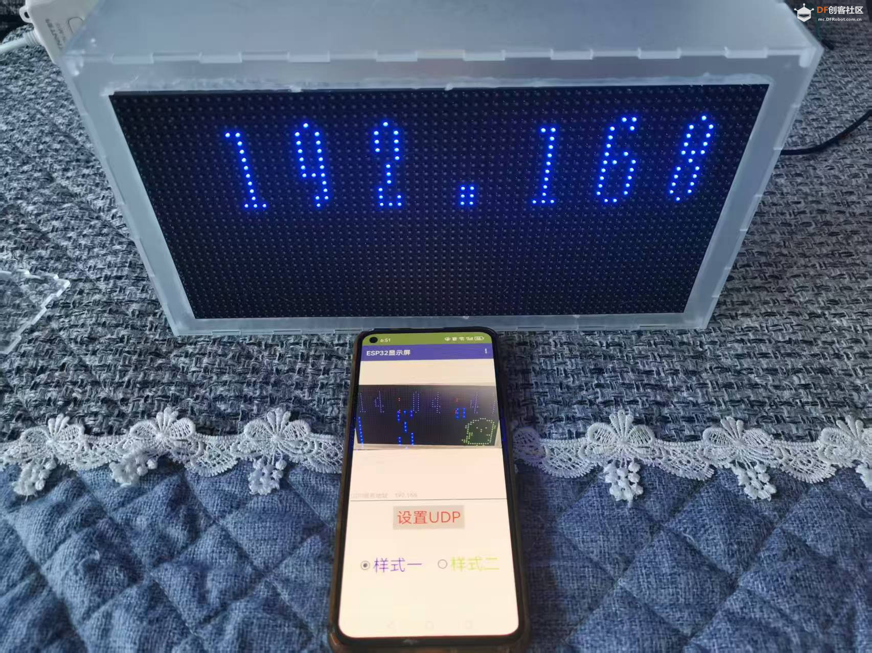

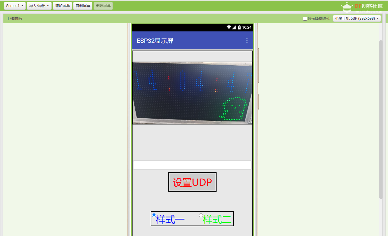

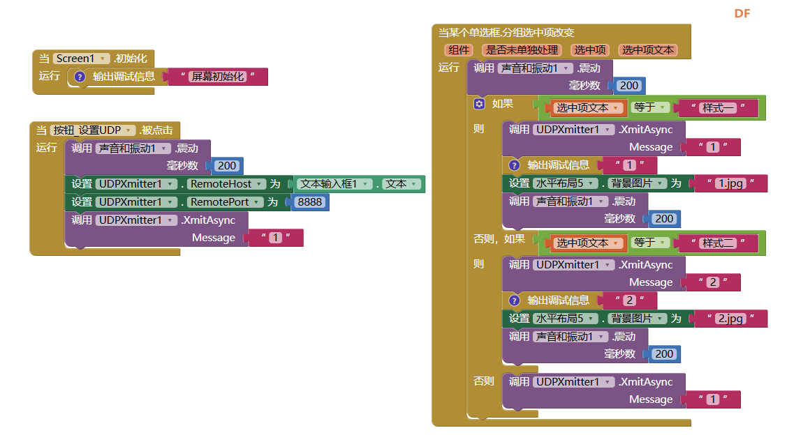

【APP开发】
使用Mit App Inventor 2创建一个简单的APP,实现以下功能:
  • 输入FireBeetle 2 ESP32-S3的IP地址。
  • 发送UDP指令切换显示模式。
  • 显示当前模式对应的图片。
FireBeetle 2 ESP32-S3驱动64×32  LED点阵屏:时钟与汉字显示图3FireBeetle 2 ESP32-S3驱动64×32  LED点阵屏:时钟与汉字显示图4

程序是在ESP32-S3开发板上控制64x32 RGB LED点阵屏。程序通过WiFi连接到网络,并使用UDP协议接收来自App Inventor 2制作的APP的指令,以切换显示模式。点阵屏可以显示时钟、小动画,以及滚动显示汉字“点阵时钟”。
程序的主要功能和流程如下:
  • 初始化串口、WiFi、UDP服务和NTP时间客户端。
  • 连接到指定的WiFi网络,并启动UDP服务以监听特定端口。
  • 定义了多个汉字和数字的点阵数据,这些数据用于在点阵屏上显示字符。
  • 在loop函数中,程序首先检查是否有UDP数据包到达。如果有,它将读取数据包并根据内容切换显示模式。
  • 根据当前的显示模式,程序将执行不同的显示逻辑:
    • 模式一(默认):显示时钟和小动画。
    • 模式二:滚动显示汉字“点阵时钟”。
  • 使用drawDigit、drawChar和drawpic函数在点阵屏上绘制数字、汉字和自定义图案。
代码中还包含了一个extractIPAddress函数,用于将ESP32-S3的IP地址显示在点阵屏上。
