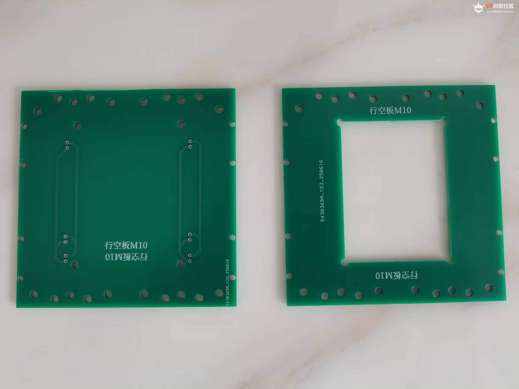

5.嘉立创打板
行空板M10扩展板——小智AI车图1

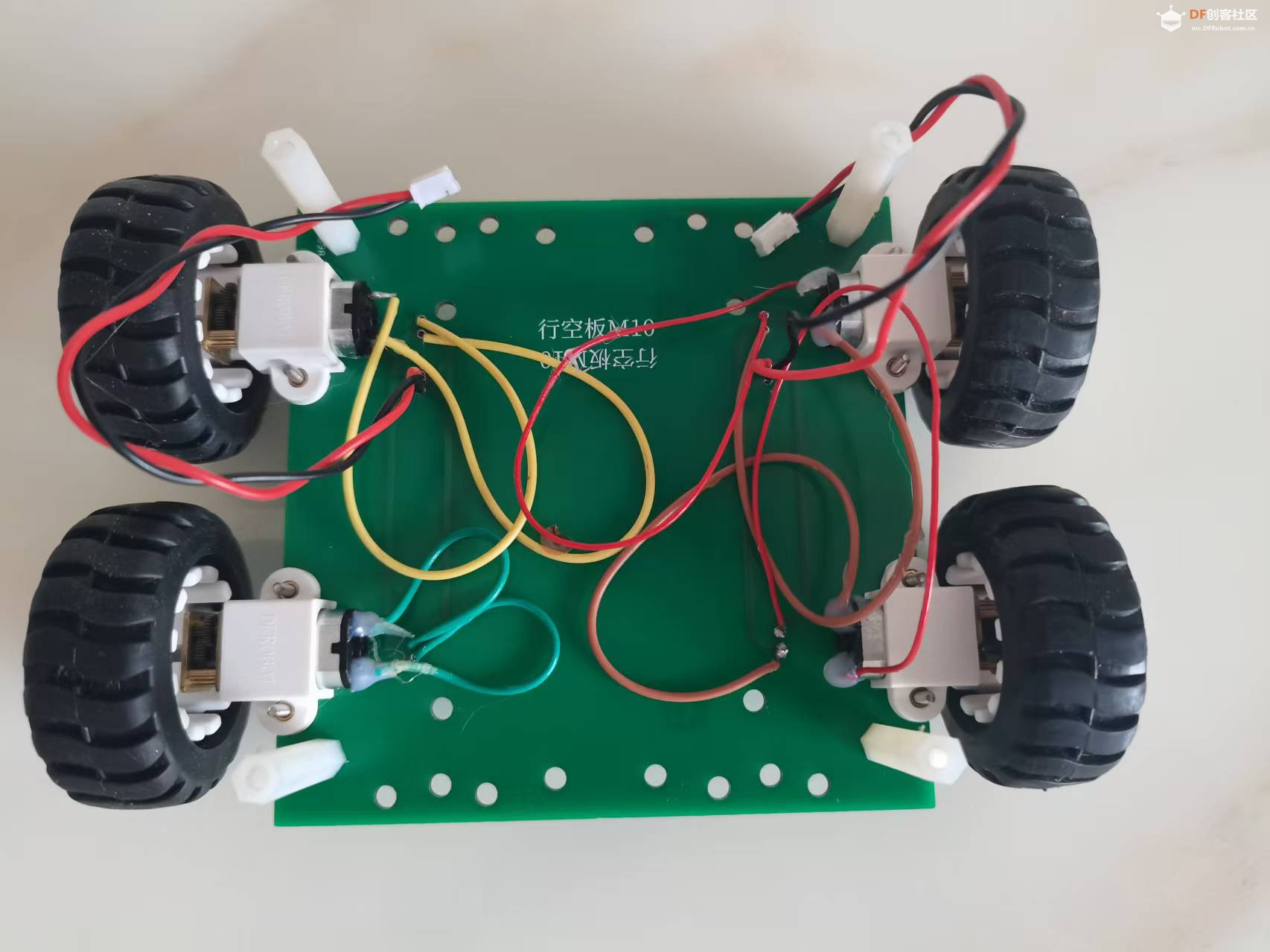

【车体组装】

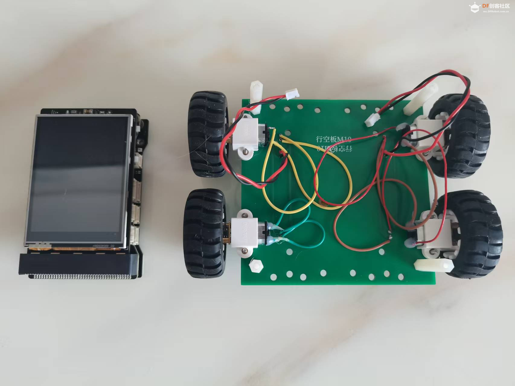

1.安装电机车轮
行空板M10扩展板——小智AI车图2

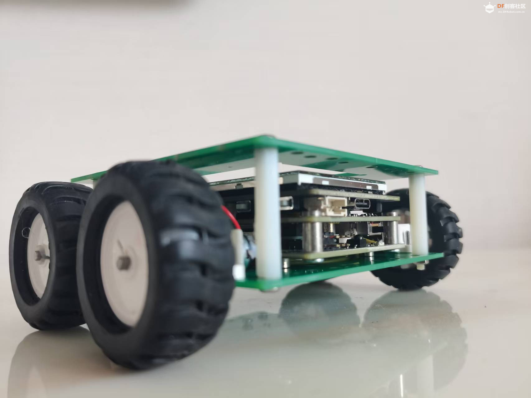

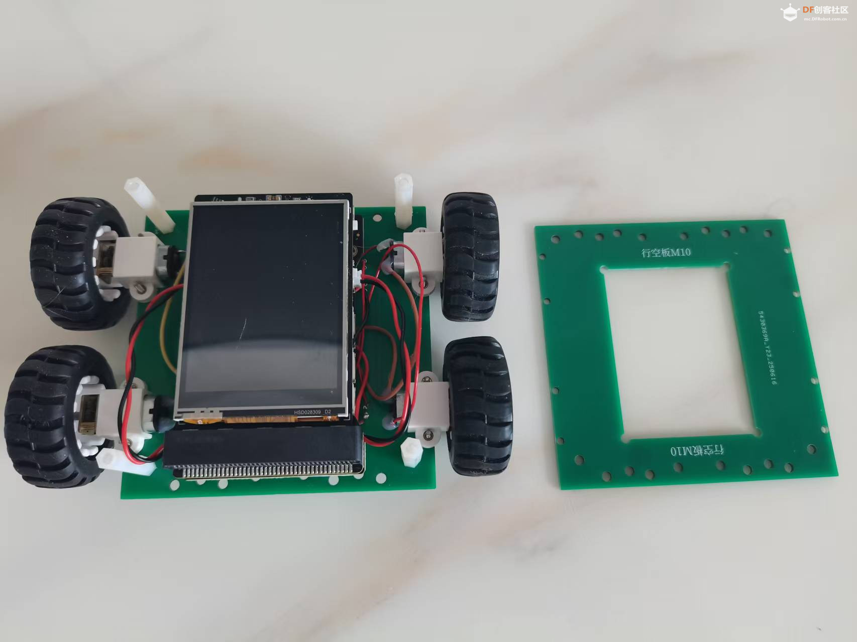

2.组装行空板M10
行空板M10扩展板——小智AI车图3
行空板M10扩展板——小智AI车图4

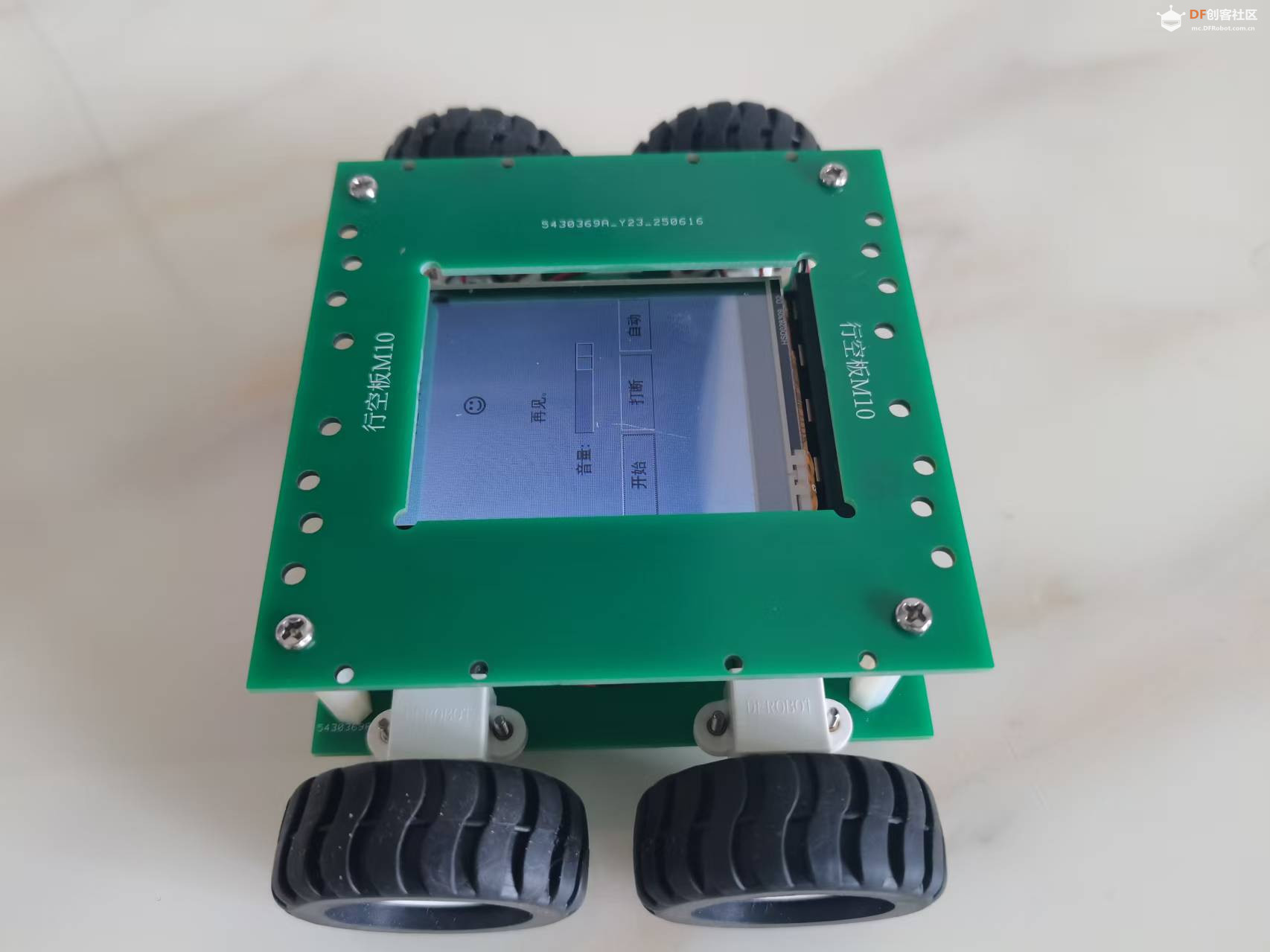

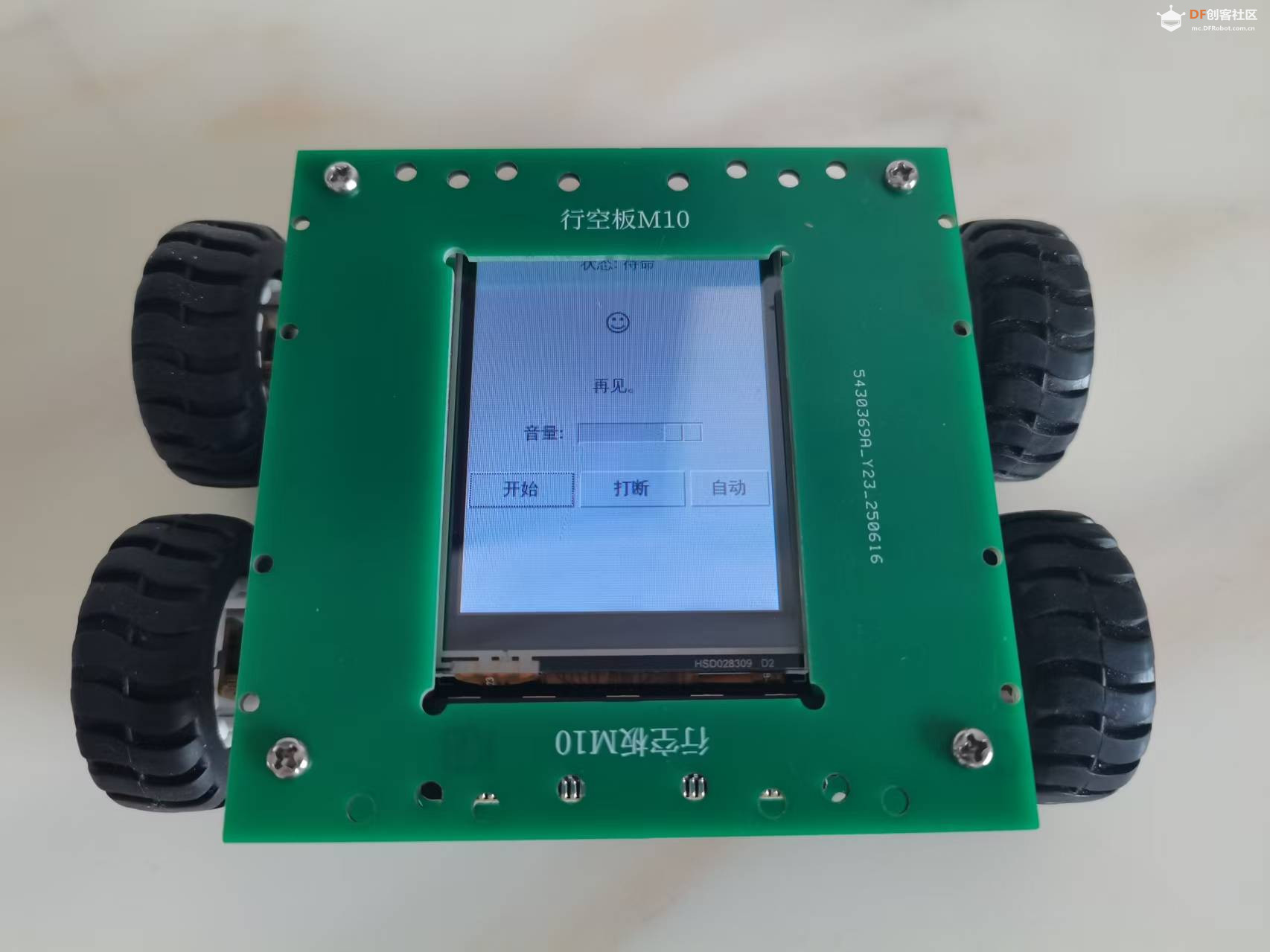

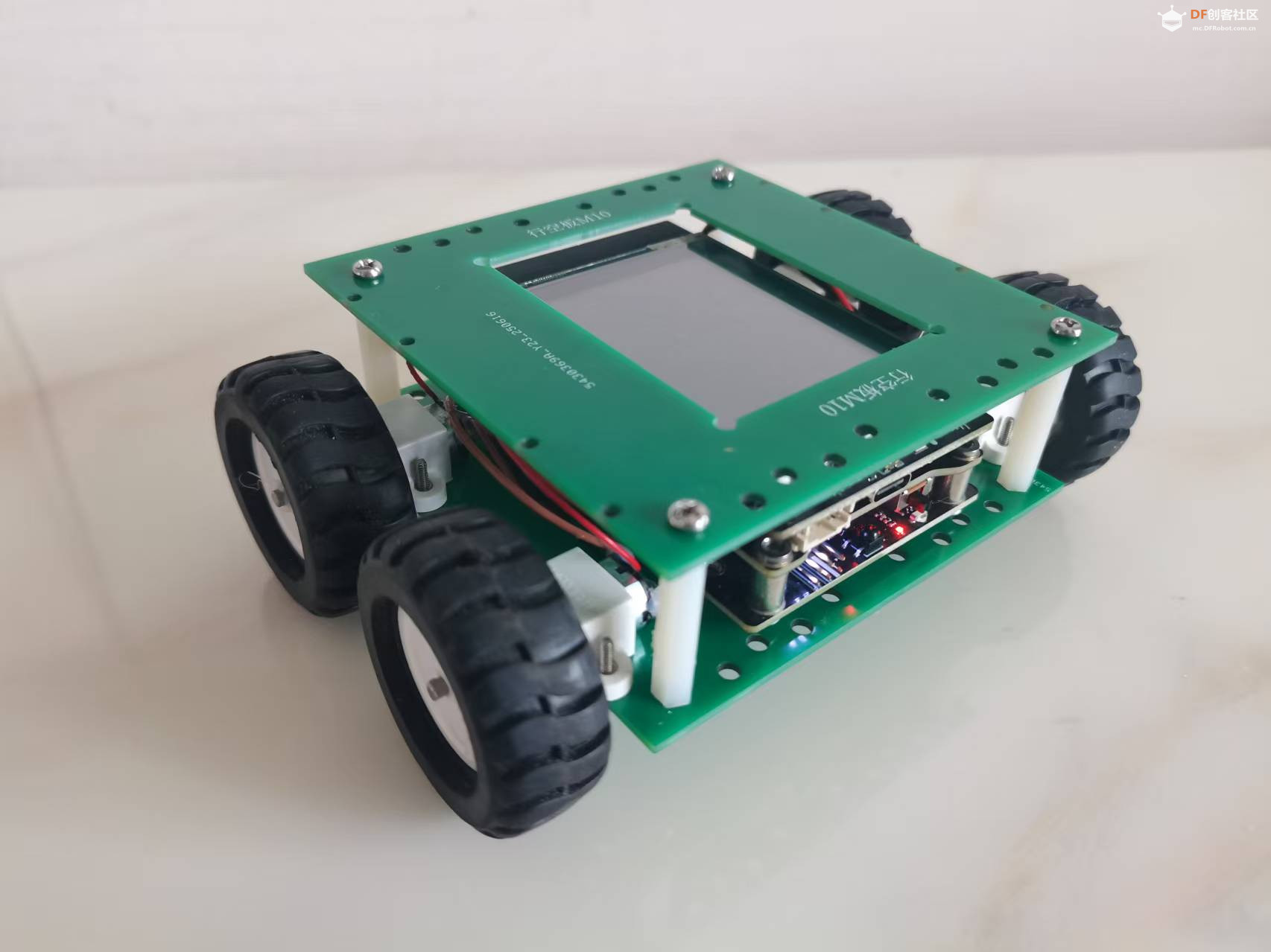

3.整体图
行空板M10扩展板——小智AI车图5
行空板M10扩展板——小智AI车图6
行空板M10扩展板——小智AI车图7
行空板M10扩展板——小智AI车图8
