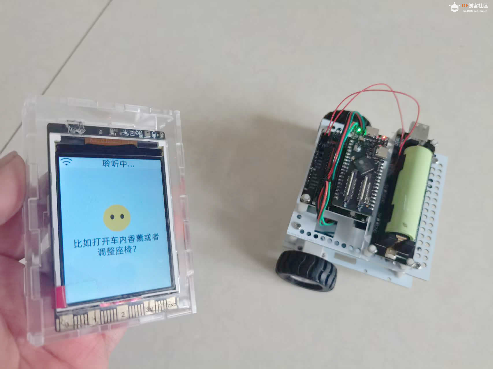

【项目概述】
本项目旨在通过 FireBeetle ESP32-P4 开发板和小智 AI 平台实现一个智能小车,能够通过语音指令控制其运动状态。小车使用 TB6612FNG 微型双路直流电机驱动模块驱动两个 N20 减速电机,并通过行空板 K10 安装小智 AI 固件实现语音交互功能。整个项目结合了硬件开发、嵌入式编程和人工智能技术,具有较高的实用性和趣味性。
【项目亮点】
本项目的核心亮点之一是成功集成并应用了 xiaozhi-mcp库。该库是专为 ESP32 设备设计的,用于无缝接入小智 AI 平台的 MCP(模型上下文协议)服务器。通过 xiaozhi-mcp库,我们能够以极低的开发成本实现Esp32P4设备与小智 AI 平台的稳定通信,支持复杂的 JSON-RPC 协议,同时具备自动重连机制,确保了通信的高可靠性和稳定性。
【硬件设计】
1. FireBeetle ESP32-P4 开发板
FireBeetle ESP32-P4 是一款功能强大的开发板,具备丰富的 GPIO 引脚和强大的处理能力,适合用于物联网和嵌入式项目。在本项目中,我们使用其引脚 20、21、22 和 23 分别连接 TB6612FNG 驱动模块的控制引脚,用于控制电机的运动状态。
2. TB6612FNG 微型双路直流电机驱动模块
TB6612FNG 是一款双路全桥驱动芯片,单通道最大连续驱动电流可达 1.2A,峰值 2A/3.2A(连续脉冲/单脉冲),能够驱动微型直流电机。其控制逻辑简单,仅需 4 根管脚即可实现双路电机控制,适合与 Arduino 等控制器配合使用。

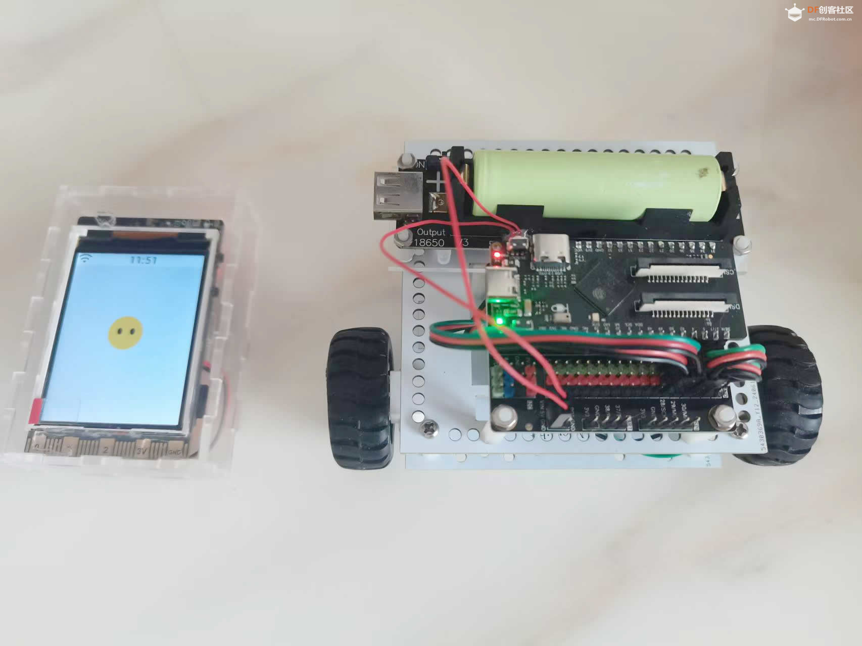

3. 行空板 K10
行空板 K10 是一款支持小智 AI 固件的开发板,具备语音交互功能。通过安装小智 AI 固件并配网,接入小智AI控制台配置智能体,从而将语音指令发送到小智 AI 服务器,实现对 ESP32-P4 小车的远程控制。
FireBeetle 2 ESP32-P4 和小智 AI 的智能小车项目图7

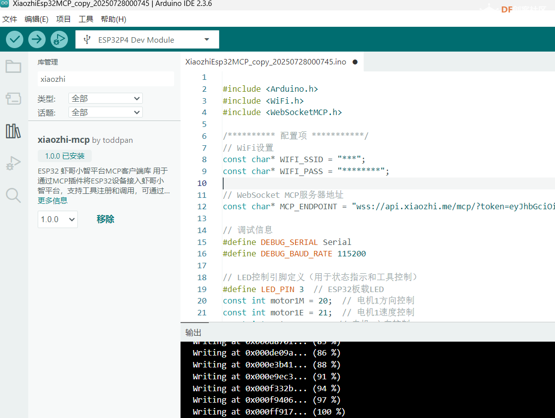

1. Arduino IDE 编程
使用 Arduino IDE 2.3.6 编写 ESP32-P4 的控制程序,加载 `xiaozhi-mcp` 库以实现与小智 AI 平台的通信。程序通过 WebSocket 连接到小智 AI 的 MCP 服务器,并注册工具以接收语音指令,进而控制小车的运动状态。

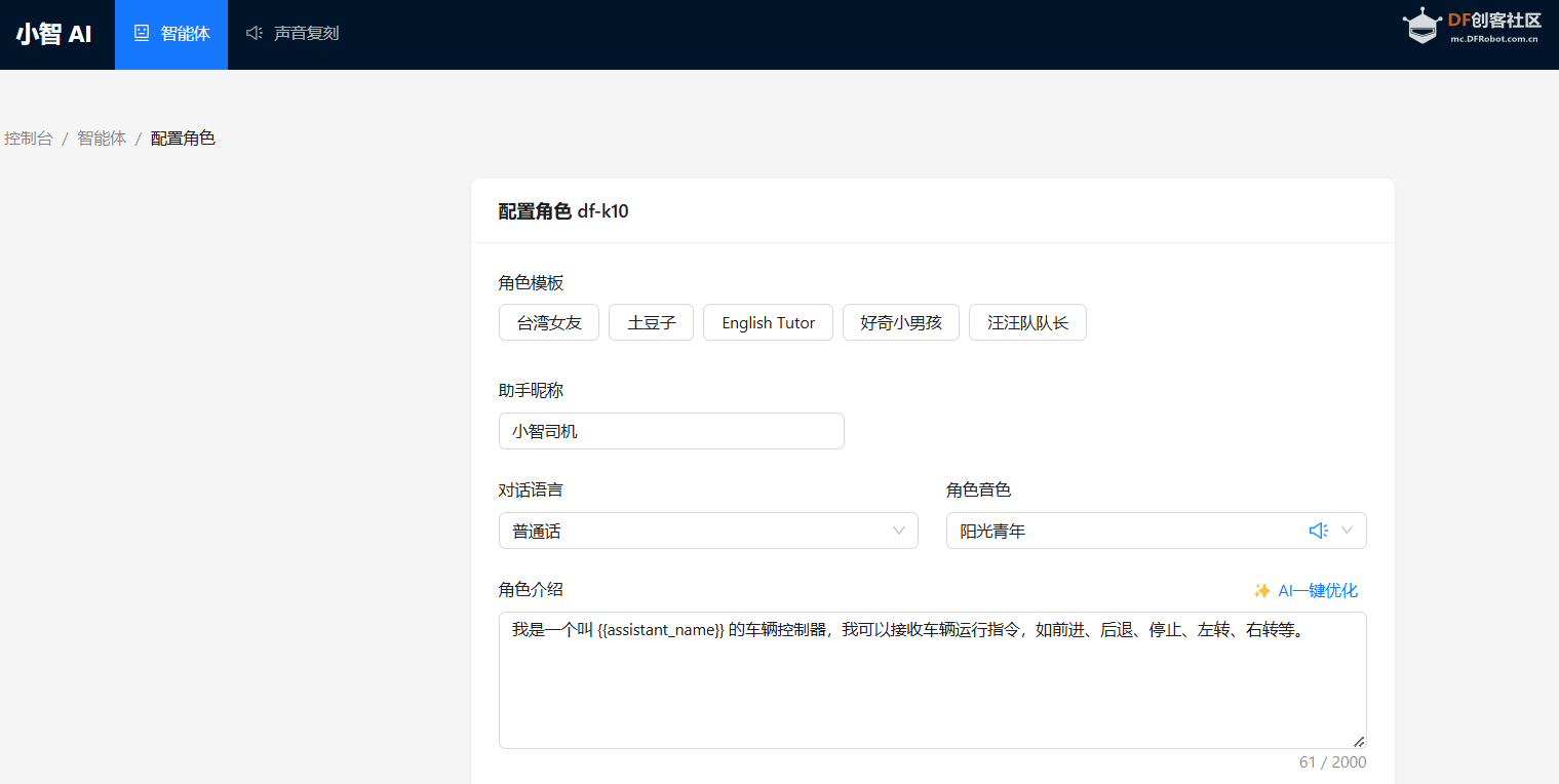

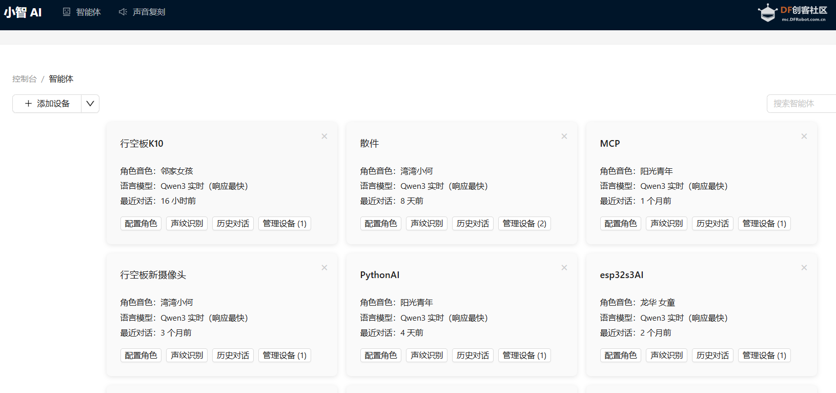

2. 小智 AI 平台
小智 AI 提供了一个强大的语音交互平台,支持通过 MCP 协议与外部设备通信。通过在行空板 K10 上安装小智 AI 固件并配网,可以获取专属的 MCP 接入点,实现语音指令的发送和接收。

【项目实现】

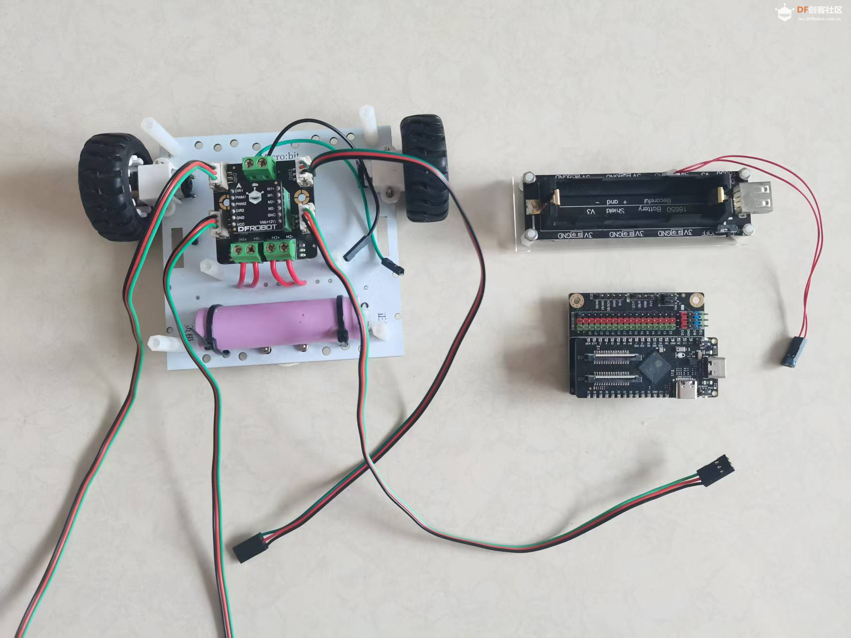

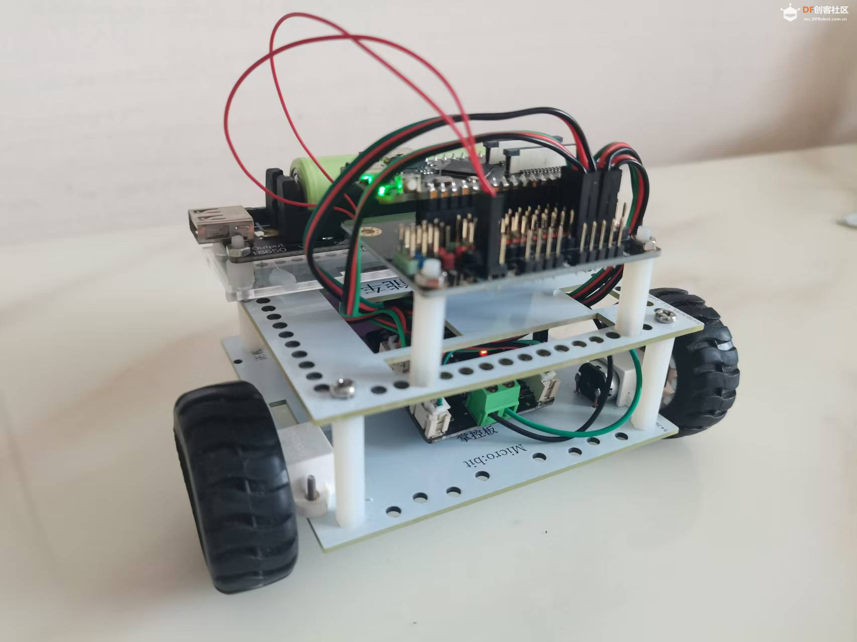

1. 硬件连接
- 将 TB6612FNG 的 DIR1 引脚连接到 ESP32-P4 的引脚 20,PWM1 引脚连接到引脚 21。
- 将 TB6612FNG 的 DIR2 引脚连接到 ESP32-P4 的引脚 22,PWM2 引脚连接到引脚 23。
- 将两个 N20 减速电机分别连接到 TB6612FNG 的 M1 和 M2 接口。
- 将行空板 K10 安装小智 AI 固件并配网,获取 MCP 接入点。FireBeetle 2 ESP32-P4 和小智 AI 的智能小车项目图3FireBeetle 2 ESP32-P4 和小智 AI 的智能小车项目图5FireBeetle 2 ESP32-P4 和小智 AI 的智能小车项目图4
2. 软件配置
- 在 Arduino IDE 中安装 `xiaozhi-mcp` 库。
- 编写 ESP32-P4 的控制程序,配置 WiFi 和 MCP 服务器地址,注册运动控制工具。
- 在小智 AI 平台上配置语音指令,将其映射到对应的 MCP 工具。

【项目成果】
通过本项目,我们成功实现了一个可以通过语音指令控制运动状态的智能小车。用户可以通过行空板 K10 上的小智 AI 发出语音指令,如“前进”、“后退”、“左转”等,小车会根据指令做出相应的动作。项目结合了硬件开发、嵌入式编程和人工智能技术,具有较高的创新性和实用性。
FireBeetle 2 ESP32-P4 和小智 AI 的智能小车项目图8
