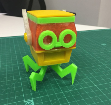

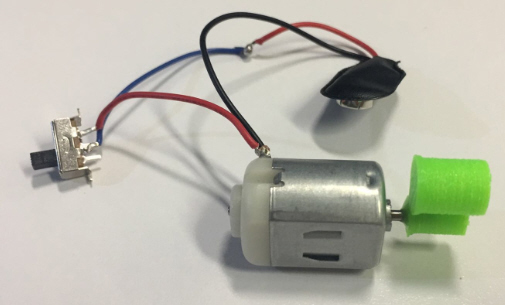

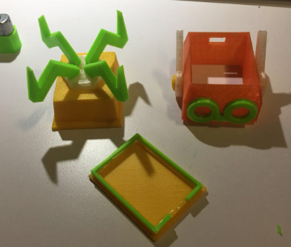

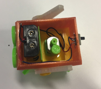

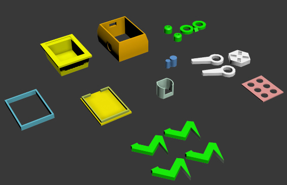

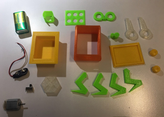

每周挑战,造物,314/圆周率节造一个自转机器人 第1步,在3dsmax.设计好机器人四爪的外型。振动机器人应减少与地面的接解,用点接触是可以的。 ![]() 第2步,3dsmax分部分分颜色,排板。 第3步,采用3d打印机打印岀来。 第4步,采用胶水epoxy 对部件进行粘合组装 第5步,连接设计好的电路,马达也要装上振子 第6步,把电路放进机器人的内部,完成组装,打开一关就转起来了。 完成后的样子 DINOCHEN.COM祝大家圆周率节快乐(祝伟大的工程师快乐) |
