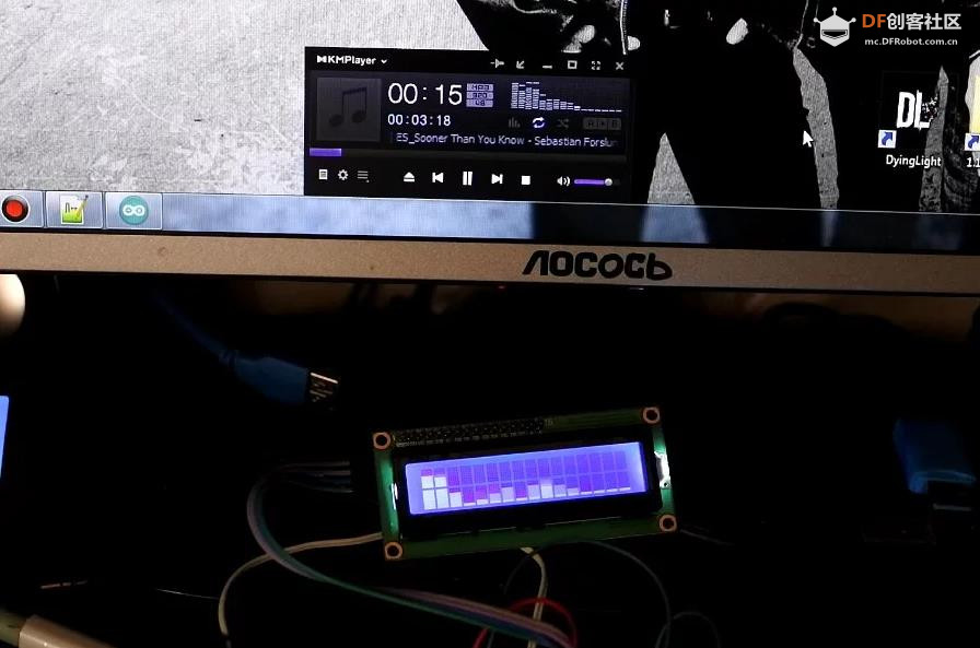

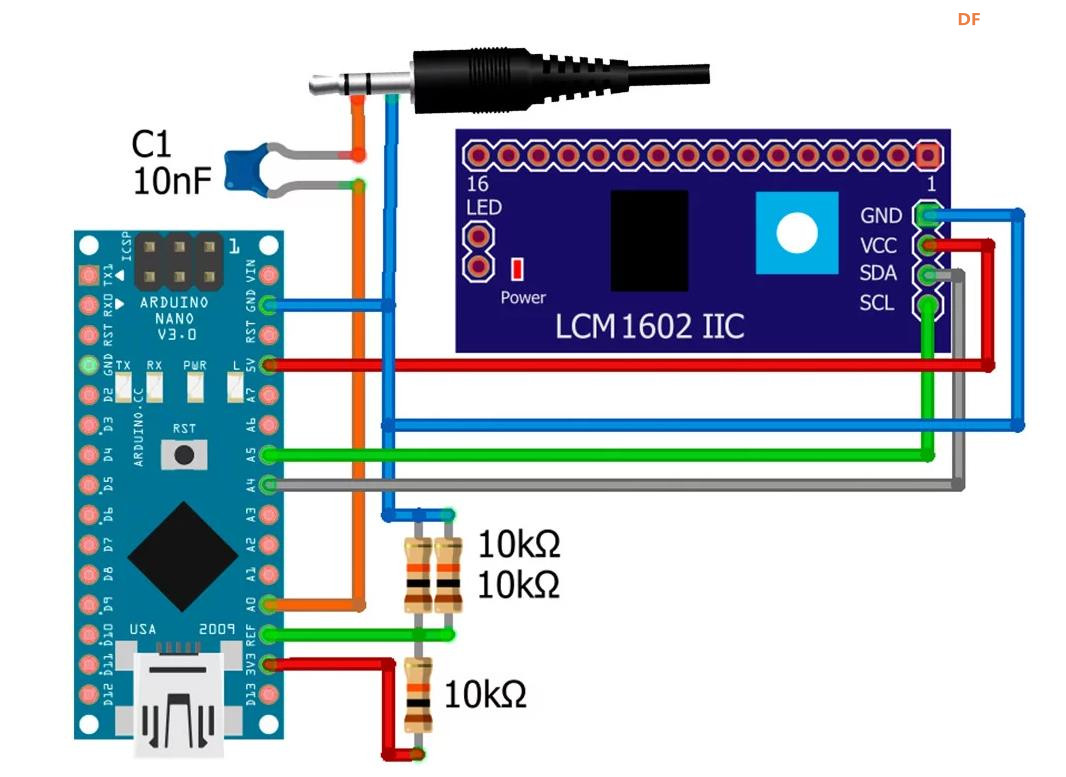

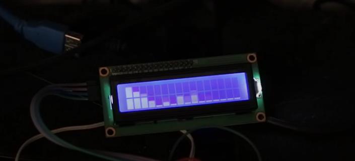

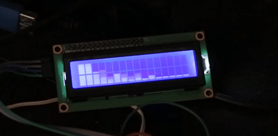

[项目] 【Arduino 动手做】显示器 1602 屏幕图形音频频谱分析仪
具有大量设置和功能的 Graph Spectrum Analyzer
光谱输出开启:
显示器 1602
4 个块的矩阵 8x8 (MAX7219)
WS2812 可寻址矩阵
亮度调整
色域调整(适用于 WS2812)
调整增益和杂色减少
调整动画平滑度
音量设置:
固定
来自电位计
自动
最高积分
开 关
挂起时间
坠落速度
按频率手动采样
算法
频谱分析,在输出端,我们有一个光谱波段值数组(128 个波段)
按每个波段的较低值(128 个波段)进行筛选
从 128 个通道过渡到 16 个通道,同时保持基于线性的带间值
求最大值以校正矩阵上条形的高度
将带材的净“重量”转换为模具的高度
将条带发送到矩阵
计算最高积分的位置并将其发送到 mtaritsa
顺便过滤较高的峰,从体积中校正柱的高度,等等
