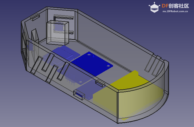

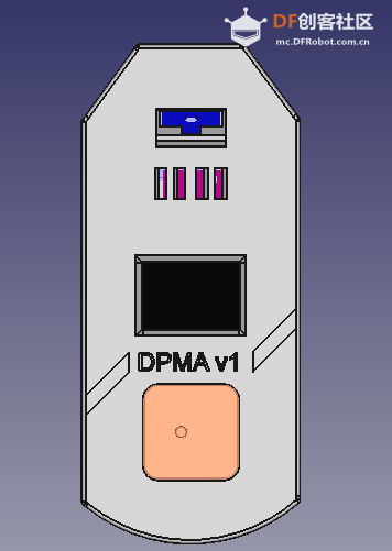

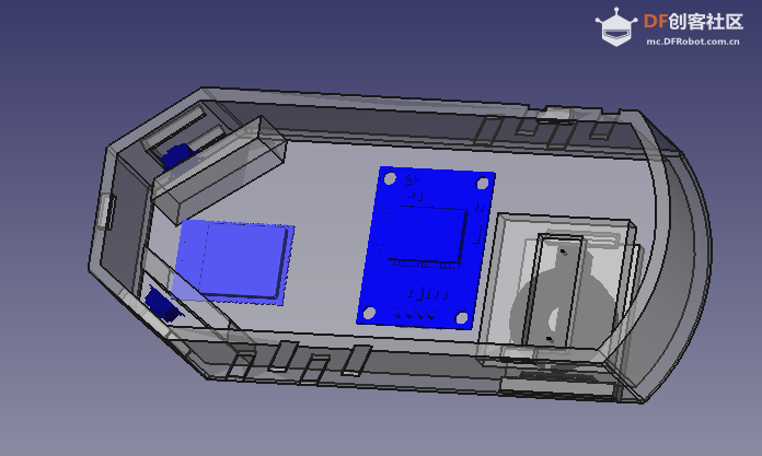

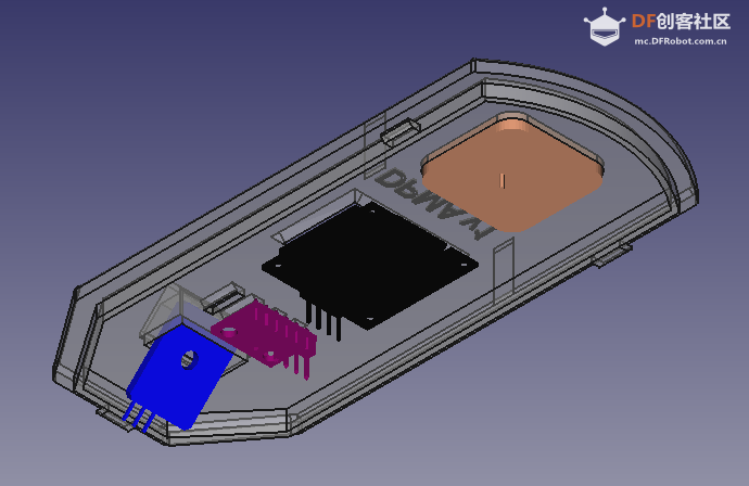

该设备尚未组装,但所有台架测试均已成功完成。

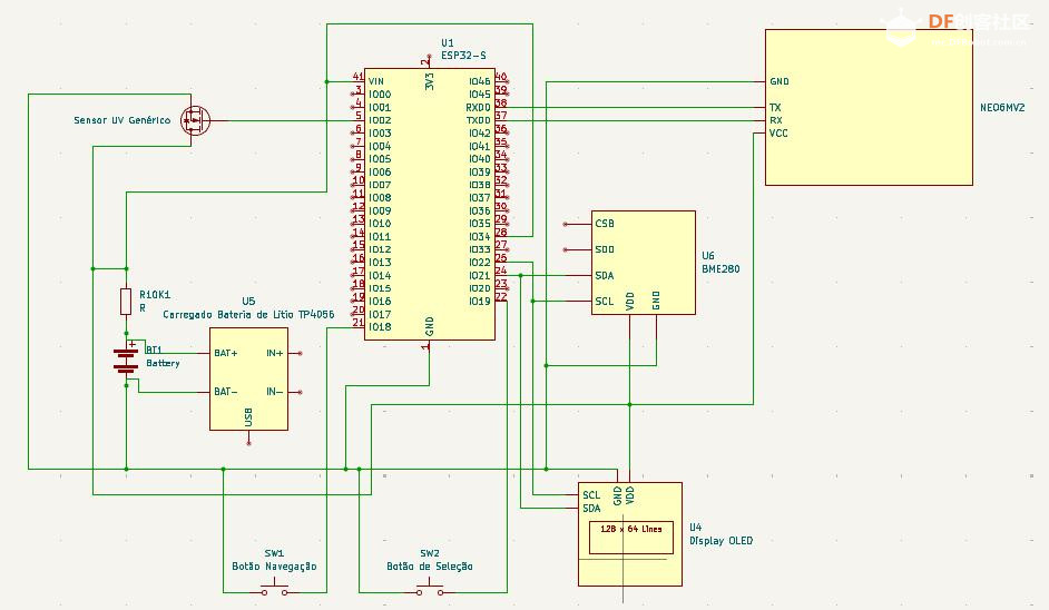

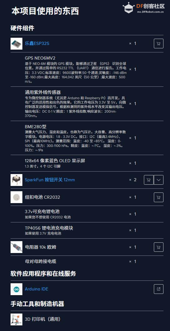

便携式环境监测装置电路图
UV 模块连接到 ESP32 的 Rx 和 Tx 引脚。
BMe280 传感器和 OLED 显示屏连接到 SDA 端口的引脚 IO21 和 SCL 端口的 IO22 引脚。
紫外线传感器连接到引脚 IO02。按钮
连接到引脚 IO18 和 IO19 以及 GND。
电池的正输出连接到一个 10K 电阻器,而该电阻器又连接到 ESP34 的 VIN 和 IO32 引脚。
电池充电器直接连接到电池。

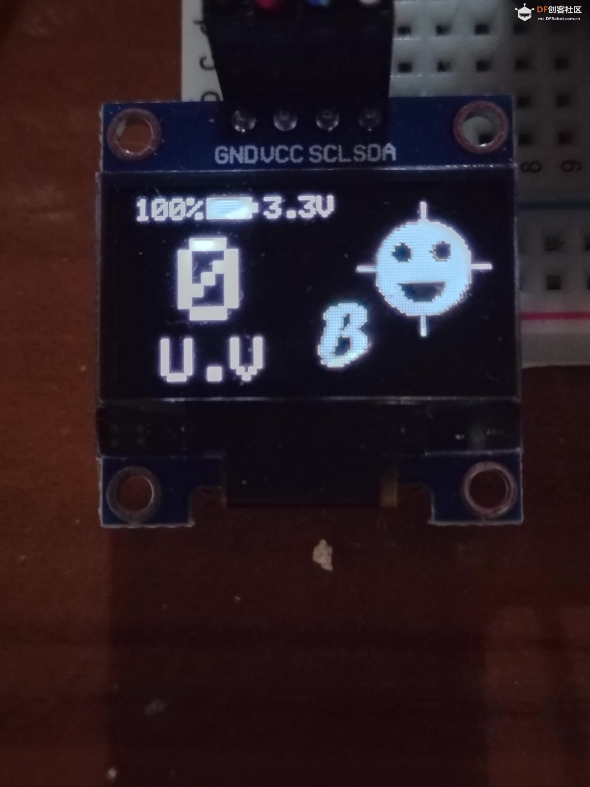

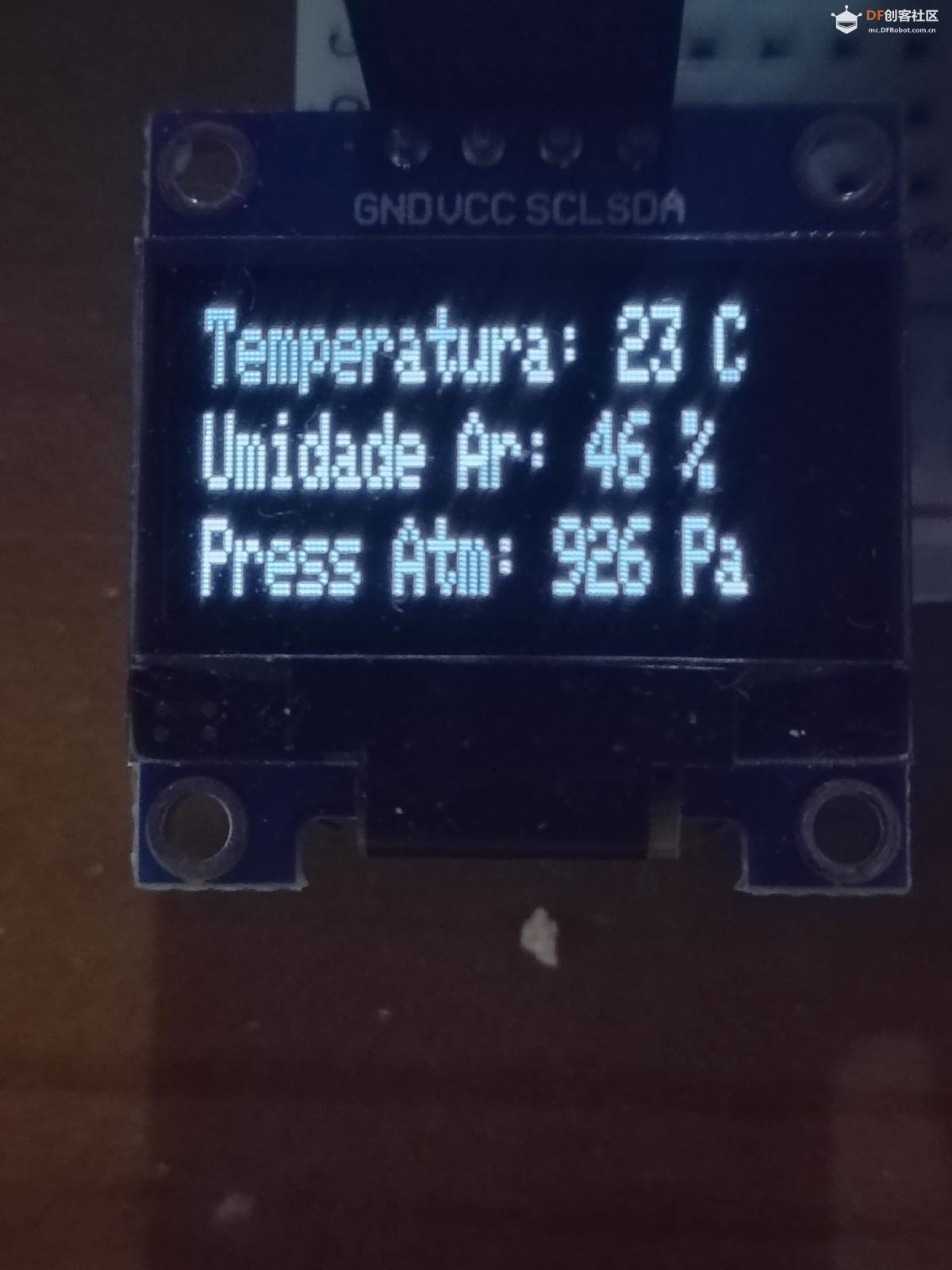

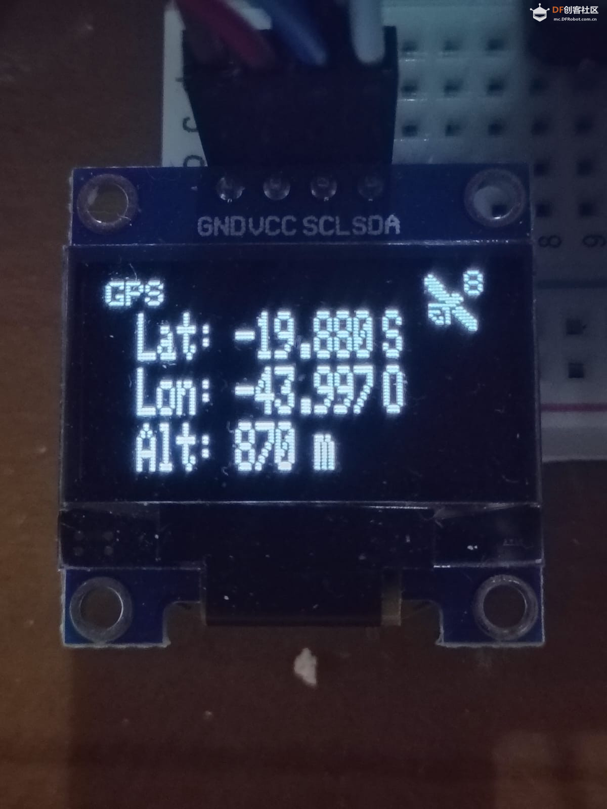

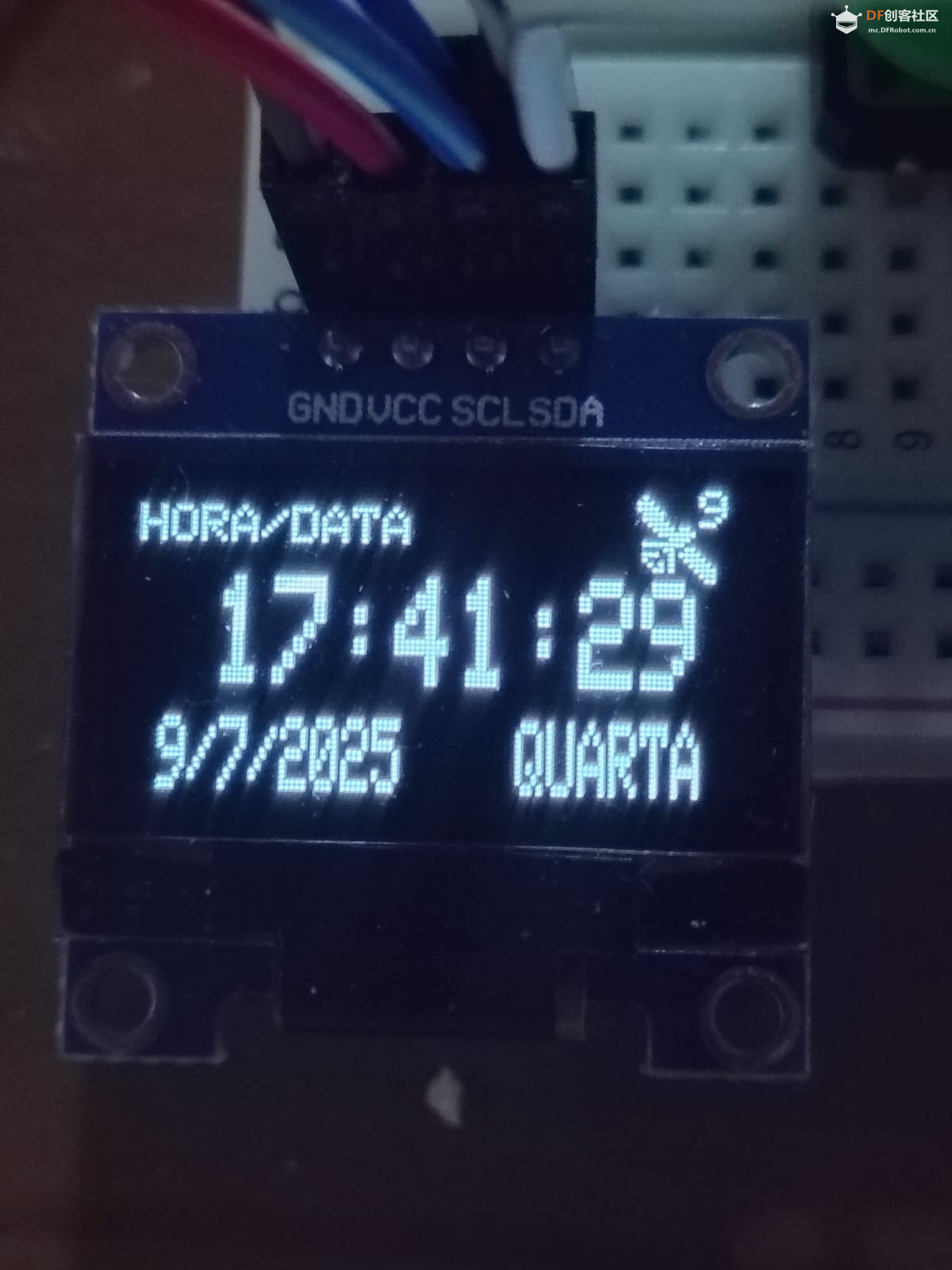

除了设置和循环功能外,还分为六个功能:medUV(测量紫外线强度);GPS(用于日期、时间和地理位置信息);medTPU(测量温度、湿度和大气压力);DataHora (表示当地时间以及月份和星期中的日期);菜单(用于在功能之间导航);和 gpsLoop(检查 GPS 信号)。loop() 函数
调用 gpsLoop() 函数来检查 GPS 信号,调用 Menu() 函数来启用导航,并调用开关来访问这些功能。
主屏幕始终是 medUV() 函数。
