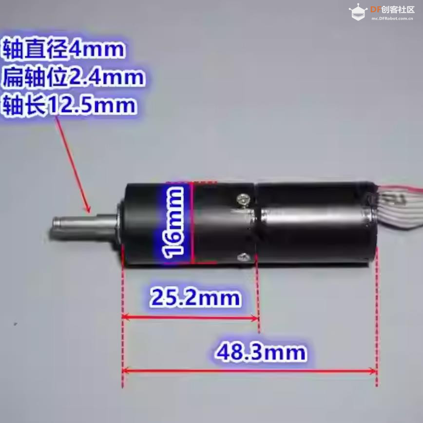

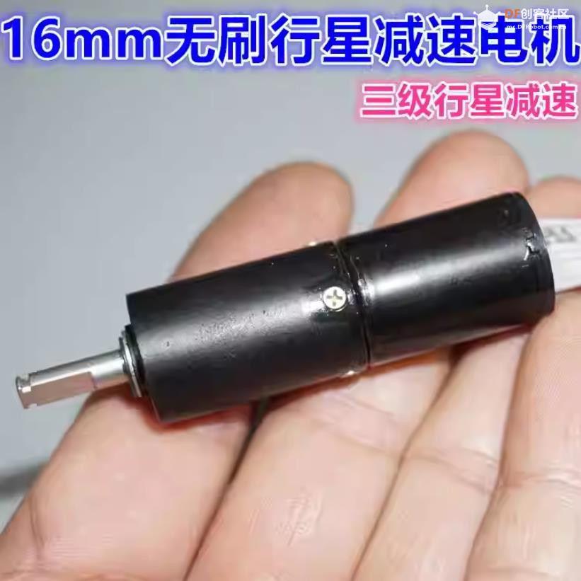

当我们把目光投向这台拆机 16mm 无刷行星减速电机时,不仅能看到兆威品牌扎实的工业做工,更能一窥微型传动系统的精巧设计:三级行星齿轮里尼龙与金属的巧妙搭配、外转子无刷电机的动力核心,还有藏在紧凑结构里的大扭矩秘密。接下来,我们将一步步拆开它的外壳,从齿轮箱到电机本体,拆解每一个部件的材质、结构与设计逻辑,读懂这台小身材里蕴藏的传动智慧,也弄明白为何高速运行时会伴随独特的震动与噪音。

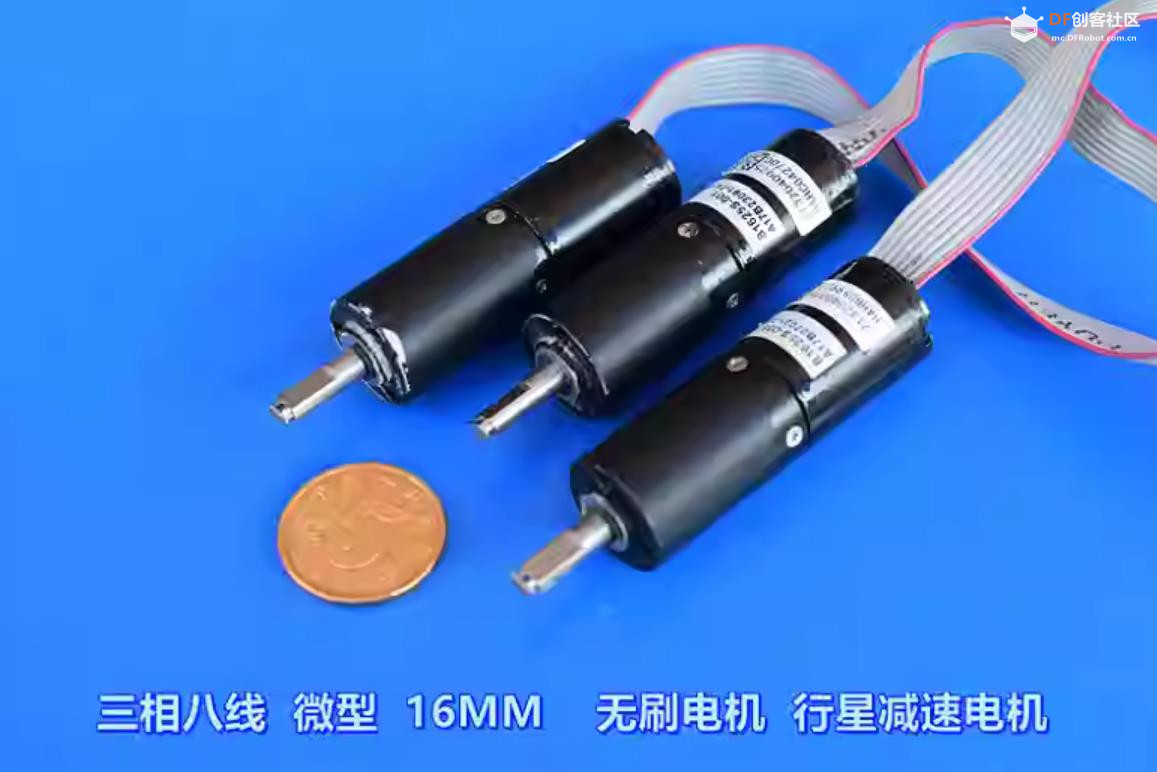

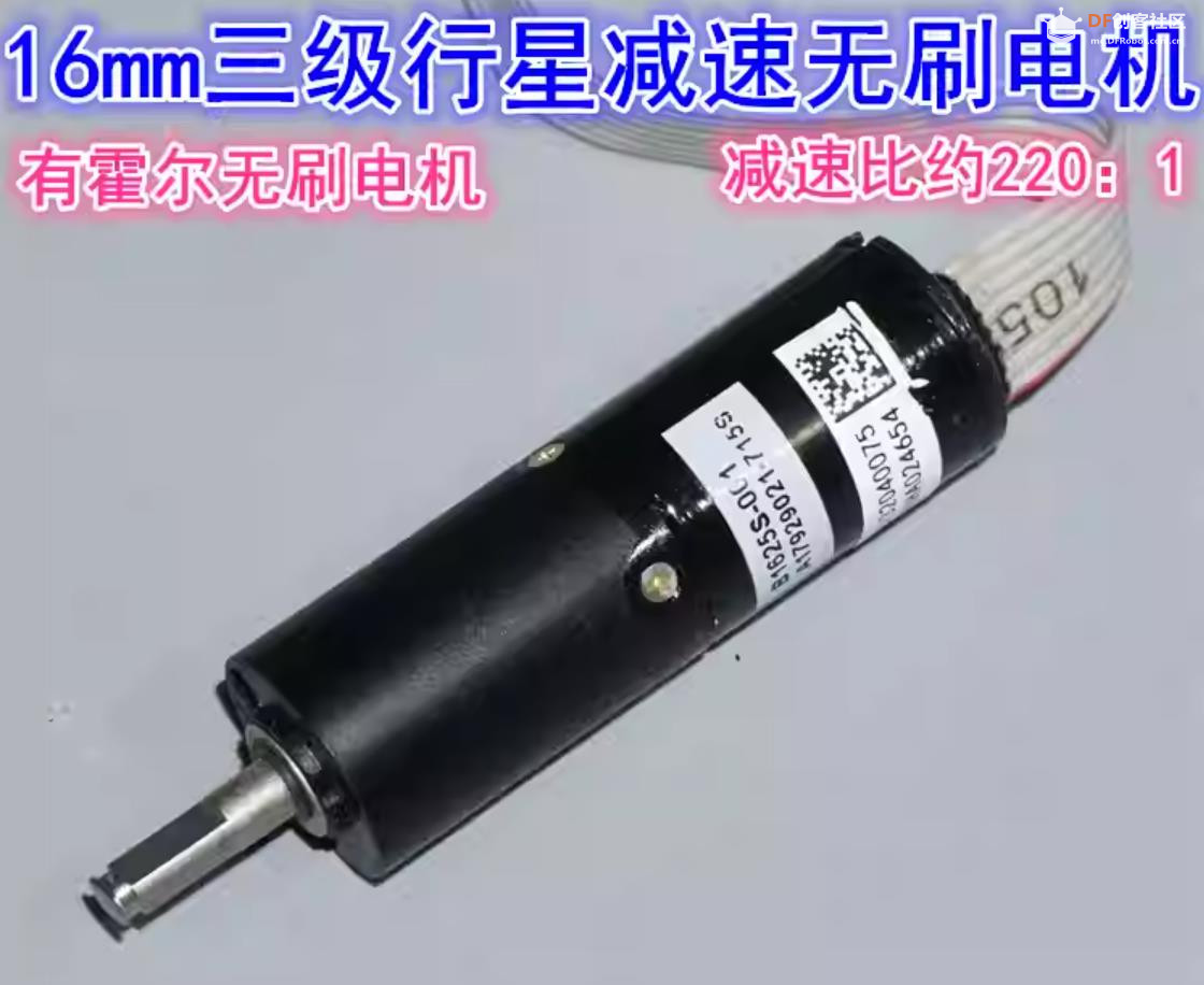

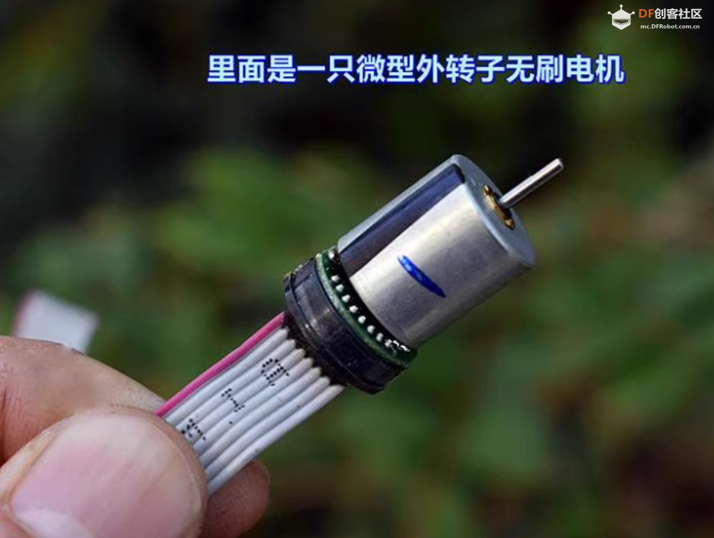

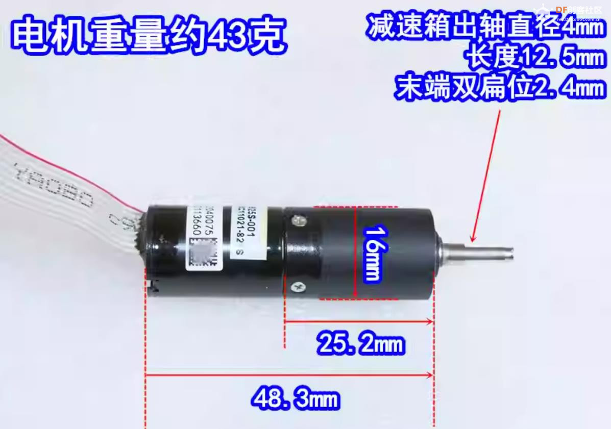

16mm 兆威无刷 1625 三级行星减速电机

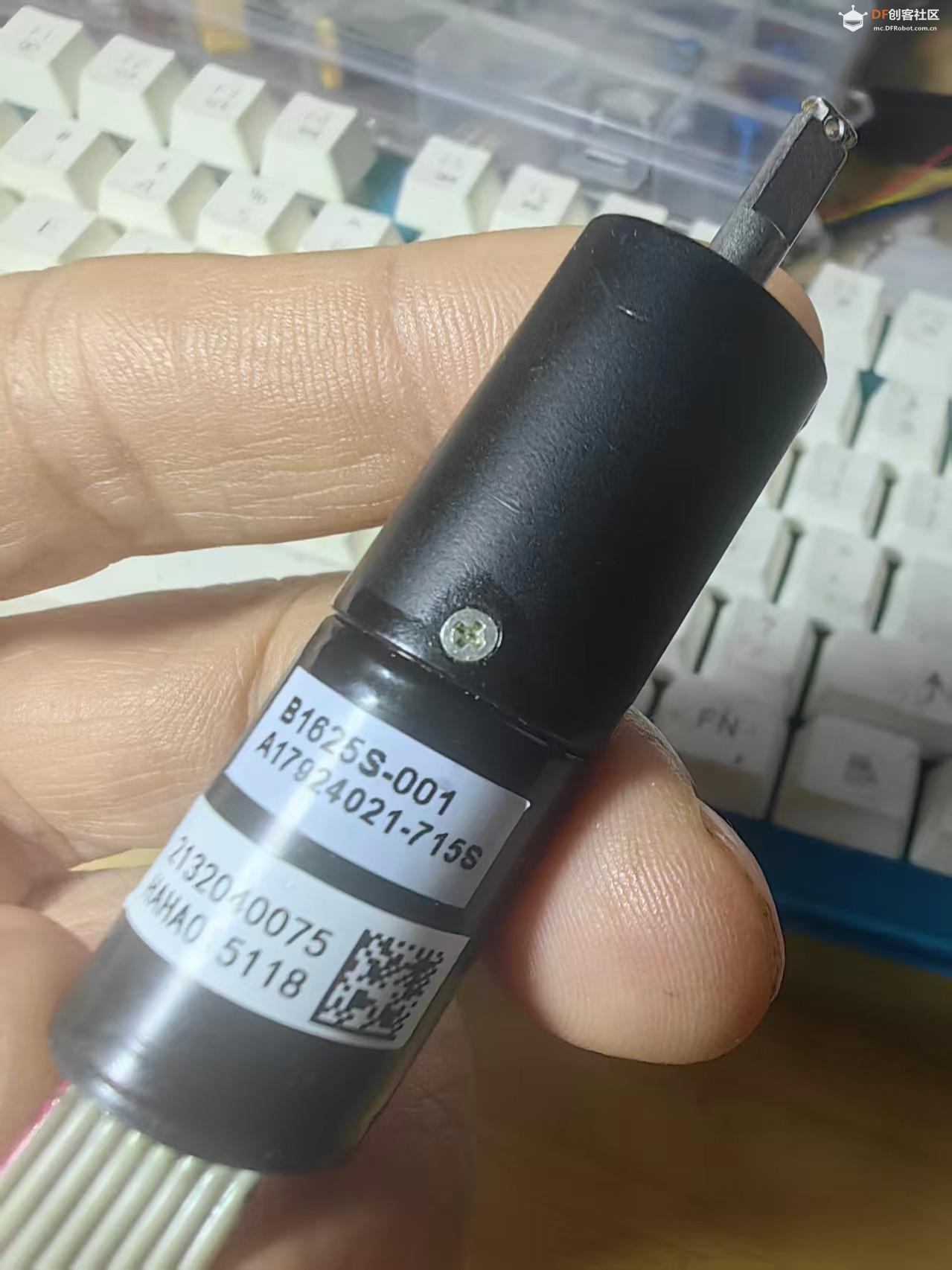

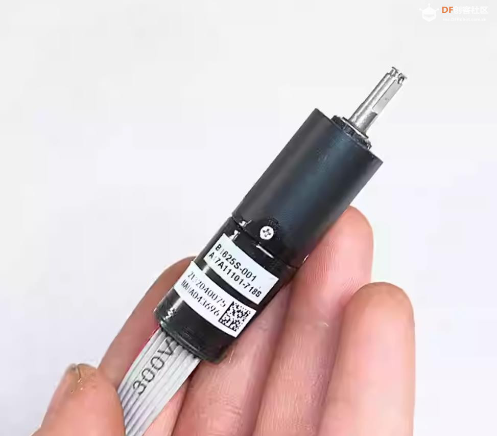

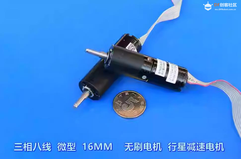

一、核心参数与结构
型号规格:16mm 拆机无刷行星减速电机,采用 ** 兆威(大品牌)** 行星减速结构,做工精良。

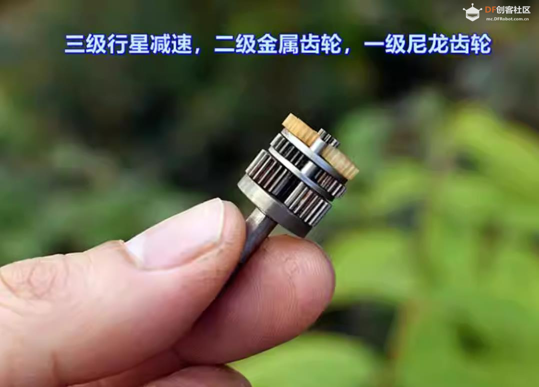

减速结构:三级大扭矩行星齿轮组,第一级为尼龙齿轮,第二、三级为金属齿轮,估算减速比约 220:1。

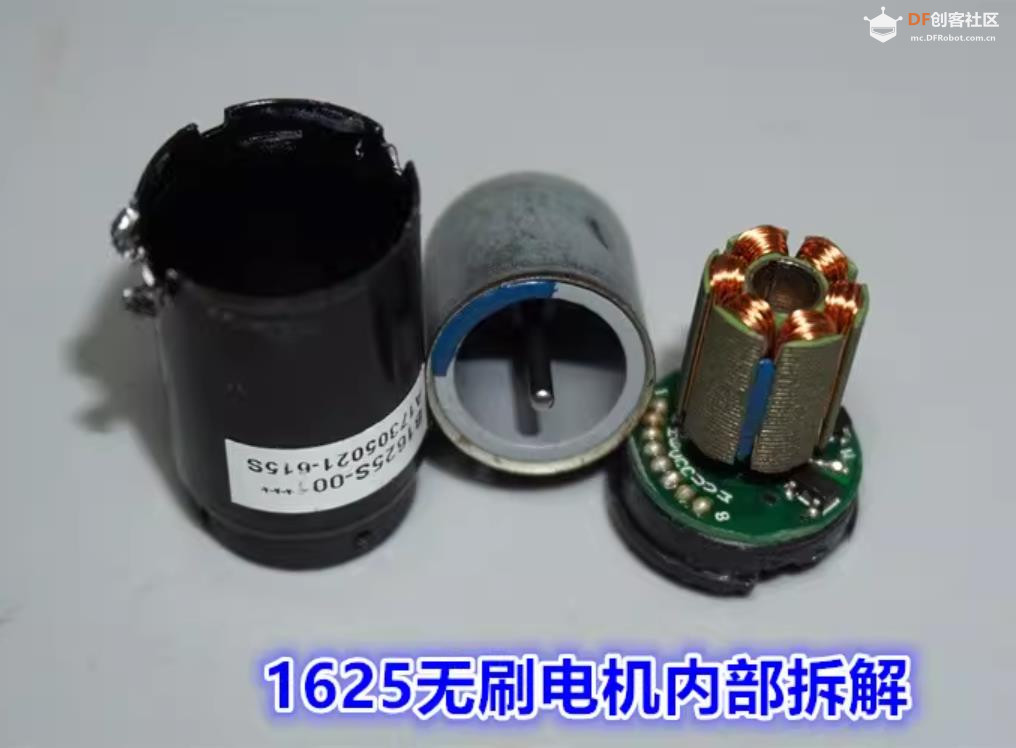

电机类型:外转子式无刷电机,不带驱动,需外接无刷驱动板才能运行。
物理重量:减速后整机重量约 43g。
工艺评价:电机外观、齿轮箱精度与材质表现优秀,仅微型外转子电机本身会产生噪音与震动。

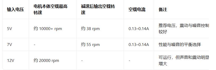

二、电气性能与使用建议
1. 电压与转速特性

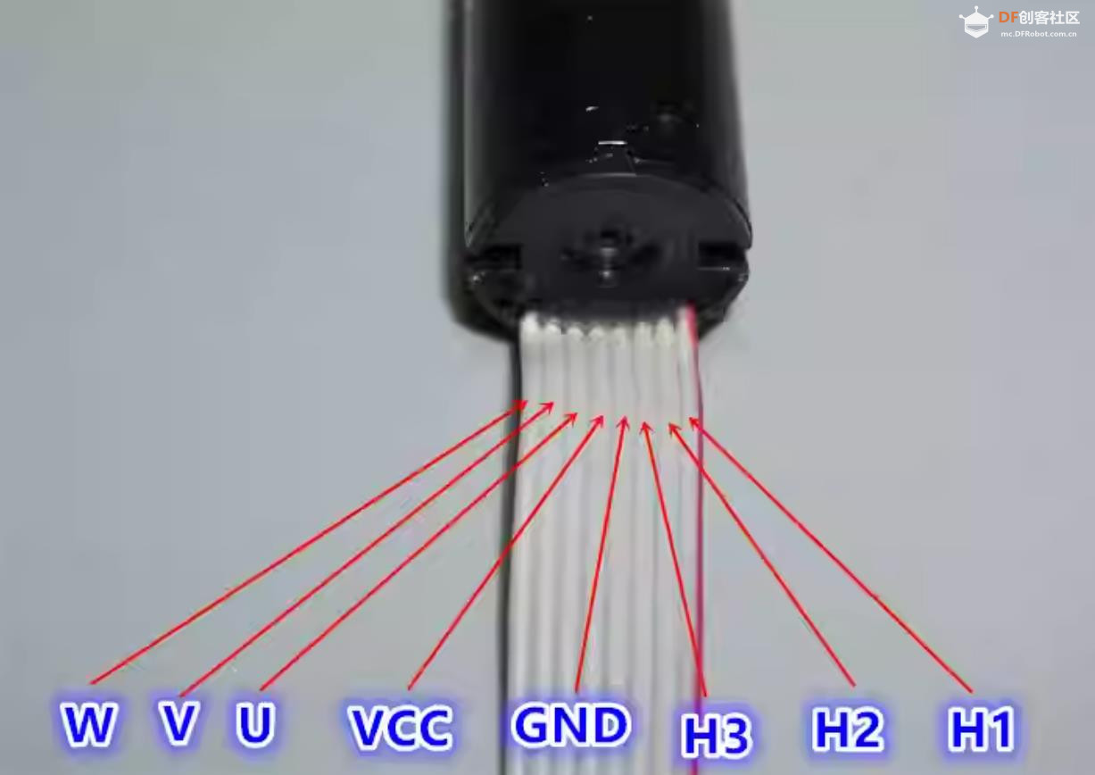

【花雕动手做】拆解16mm 兆威无刷 1625 三级行星减速电机图6
电压与转速正相关,电压越高转速越快,外转子结构在高速下震动会更显著。
推荐工作电压:5–6V,兼顾寿命、噪音与稳定性;12V 仅适合短时高转速场景。
2. 驱动要求
本电机为无刷结构,必须外接无刷驱动板才能启动,无法直接接直流电源。
可适配无霍尔无刷驱动或航模无刷电调(若为有霍尔版本,也可使用有霍尔驱动)。
三、结构与性能特点
大扭矩输出:三级行星减速 + 金属齿轮(后两级)设计,保证高负载能力与耐用性。
外转子结构特性:动力输出直接、高速响应快,但高速运行时震动和噪音更明显,这是由微型外转子电机本身的物理特性决定,并非减速箱工艺问题。
品牌工艺:兆威减速箱本身精度高、材质扎实,是产品品质的核心保障。
四、使用注意事项
驱动要求:必须外接无刷驱动板,不可直接接直流电源。
电压选择:优先使用 5–6V 供电,避免长期 12V 高压运行,减少震动、噪音和部件老化。
启动与负载:启动时建议缓慢提升电压或 PWM 占空比,避免瞬间大电流触发驱动保护;注意负载匹配,避免长时间过载导致电机或驱动过热。
震动与噪音:外转子结构天生震动较大,安装时建议增加减震措施(如橡胶垫),降低对整机的影响。
工艺认知:噪音与震动来自微型外转子电机,而非兆威减速箱本身,减速箱的精度与材质依然保持了品牌高品质水准。
