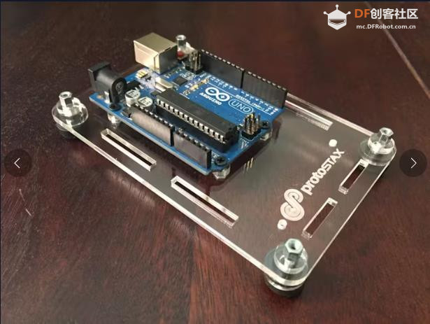

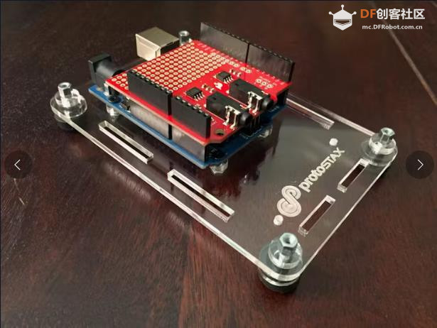

第 1 步 - 将 Arduino 安装到外壳底板上
让我们首先将 Arduino(在我们的示例中为 Uno)安装到外壳的底板上。这为它提供了保护,同时提供对它的完全开放访问,以配置和设置 Arduino 并使用它。当您准备关闭它时, 添加侧壁和顶板并用螺钉固定所有东西很容易。
将 Arduino 安装到底板上,并添加支脚和其他硬件以在平台配置中准备外壳。请参阅幻灯片中的以下步骤 - 每张图片的标题都有编号,并为每个步骤提供了额外的说明。

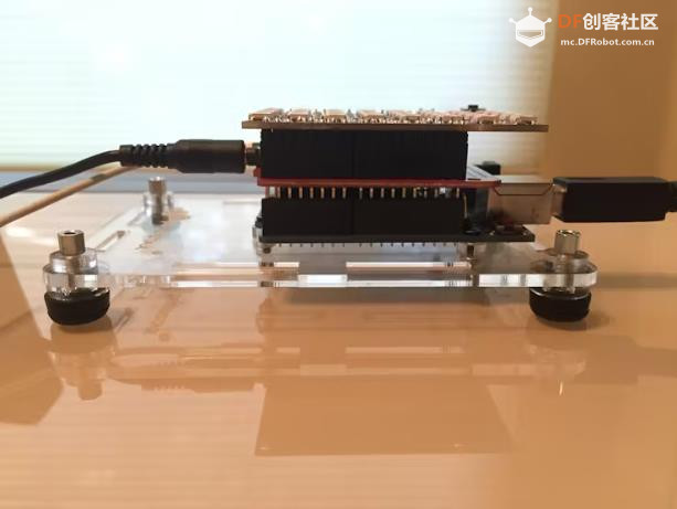

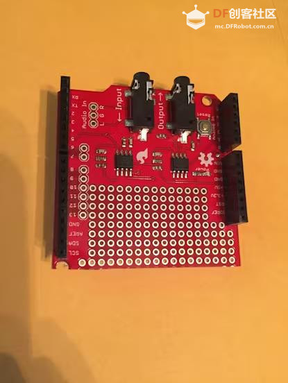

第 2 步 - 为 Arduino 准备 SparkFun Spectrum Shield
SparkFun Spectrum Shield 不附带接头。对我们来说幸运的是,Adafruit NeoPixel Shield for Arduino 配备了堆叠接头和普通接头。由于我希望 NeoPixel Shield 位于顶部,因此我想使用它使用普通接头,以便它齐平,这样堆叠接头就可以与 Spectrum Shield 一起使用,这正是我想要的!
然而,带有堆叠接头的 Spectrum Shield 并不紧密贴合 - Arduino Uno 上的 USB 和电源端口会妨碍,如图所示。

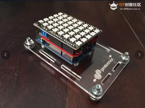

第 3 步 - 将适用于 Arduino 的 Adafruit NeoPixel 扩展板插入 Spectrum Shield 的堆叠接头
Adafruit NeoPixel Shield 位于 Spectrum Shield 之上。您首先需要焊接常规接头(随附)。我还焊接了它附带的端子连接器,尽管在这个例子中,我使用 Arduino 为其供电,因为所有 LED 不会同时打开,因此功耗在 Arduino 可以提供的范围内。
来自 Adafruit 的 NeoPixel Shield for Arduino 页面的消息:
为了便于启动,LED 默认由 5V 板载 Arduino 电源供电。只要你没有点亮所有像素全功率白色,那应该没问题。如果您想使用外部电源为屏蔽板供电,请焊接随附的接线端子(专业提示:将其放在电路板底部,这样它就不会粘起来)连接到外部 4-6VDC 电源 - 该电源还将为 Arduino 和屏蔽供电。如果您想使用接线端子为屏蔽层供电,但仅将 Arduino 本身保持在直流或 USB 电源上,请将接线端子右侧的焊料跳线中心切割。外部输入端有一个极性保护 FET,以防您将电源向后接线(我们永远不会这样做,它是,嗯,我们的一个朋友,是的,就是这样!

频谱分析
您可以参考 Spectrum Shield 连接指南,了解有关 Spectrum Shield 的更多信息。我在这里总结了信息。
通过将数字序列写入频谱屏蔽的STROBE和RESET引脚,您可以初始化屏蔽使用的MSGEQ7芯片。然后,您可以继续读取频谱被分割成的 7 个不同频段中每个频段的幅度。读取每个频段,然后脉冲 STROBE 引脚以启动下一个频段的读取。这些值存储在立体声输入的两个通道的Frequencies_One[7]和Frequencies_Two[7]中。使用Arduino的10位ADC读取这些值,因此输出值可以是0 - 1023 - 它们提供了每个频段幅度的表示。

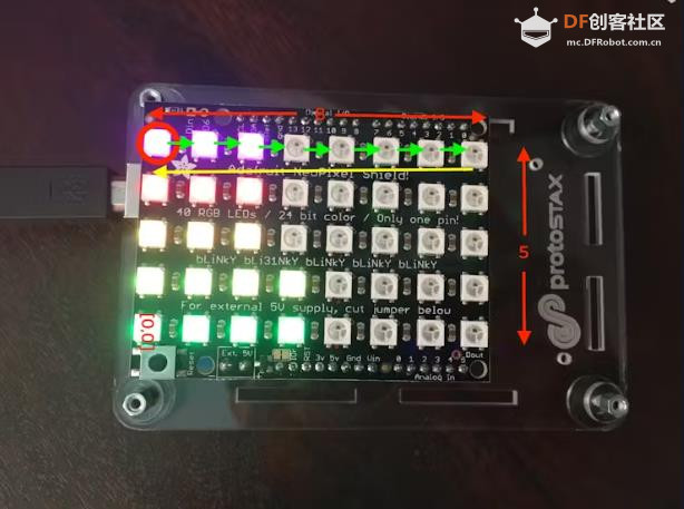

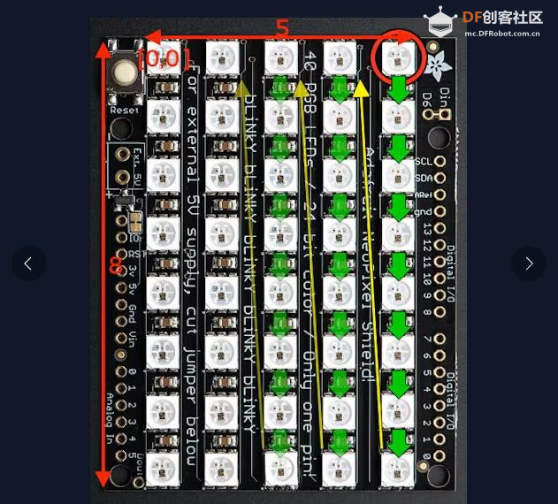

RGB 矩阵
您可以参考 Adafruit NeoPixel Überguide,了解有关 NeoPixel Shield 和 NeoPixel 的其他信息。我在这里总结了与我们的使用有关的信息。
我将尝试澄清的要点是 NeoPixel Shield 的方向和方向以及坐标系的编号,一开始我发现有点令人困惑。Überguide 解释了它,但我想我可以让它变得更容易一些。
首先要注意的是,在坐标系中,[0, 0] 始终指的是左上角,无论方向如何。
接下来是注意您感兴趣的任何方向的 WIDTH,然后是 HEIGHT(即 5 x 8 与 8 x 5,在我们的 Shield 的情况下)
第三是注意物理 LED #0 的位置(由可爱的 Adafruit 徽标标记)。TOP-RIGHT、TOP-LEFT、BOTTOM-LEFT 和 BOTTOM-RIGHT 视情况而定。还要注意物理 LED 进展的方向。我们的板中的布局是渐进式的(一行结束后的下一个物理 LED 从下一行的开头开始,如黄线所示)。当宽度较宽(水平方向)(如短绿色箭头所示)时,行进的方向沿着行,宽度较窄(垂直方向)的列(同样,如短绿色箭头所示)。

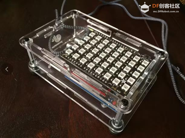

这里有一些想法可以进一步推动该项目的发展!

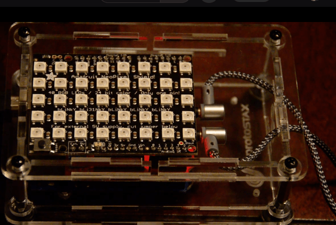

1. 目前,音频电缆(输入和输出)已插入外壳中的频谱屏蔽,因此您将拥有连接这些电线并悬挂在外面的外壳。相反,您可以在 Spectrum Shield 立体声插孔附近的侧壁上添加几个面板安装立体声插孔(列在使用的“东西”列表中),然后焊接一根带有 3.5 毫米公立体声音频插孔的音频电缆到每个插孔上,然后将它们插入 Spectrum Shield 的音频插孔。在这种情况下,您的外壳变得非常整洁,并且所有接线都是独立的,外壳上只有音频插孔供外部系统插入。
2. 您可以为您的 Audio Visualizer 添加更多甚至更多的灯光方案 - 不同的颜色范围、不同的图案。
3. 添加使用串行输入启用/禁用频率范围的选项 - 目前只能更改配色方案,但不能更改要显示的频率范围。
4. 添加一个开关以在不同配色方案之间切换,而不是使用串行输入。修改外壳,在其中一个长侧壁上添加一个孔,以容纳面板安装的瞬时按钮开关(列在使用的“事物”列表中)。
5. 添加第二个开关以在显示的不同频率范围(BASS、MID_RANGE、TREBLE、ALL)之间切换,并将该开关安装到外壳的侧壁上。
6. 因为外壳是由亚克力制成的,所以你可以在上面使用一些蓝色的油漆胶带来保护表面,并用钻头在必要的一侧钻一个孔,以安装面板安装立体声插孔和/或开关。建议使用阶梯钻,或从较小的孔开始,然后扩大孔,直到达到您想要的尺寸。列出的立体声插孔需要一个 5/16 英寸的安装孔,开关需要一个 0.47 英寸的安装孔。
7、轻打磨顶板顶面均匀。这将充当光扩散器,为您提供更漫射、更柔和的光效果。
