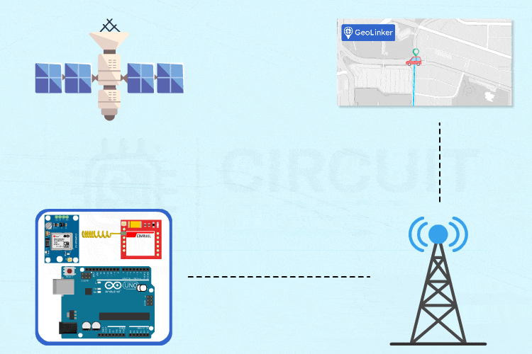

Arduino GPS 追踪器的工作原理
• GPS 模块与卫星通信并吐出您当前的坐标。
• Arduino 读取该数据并整齐地格式化。
• 然后,SIM800L GSM 模块通过移动数据将该信息发送到我们构建的名为 GeoLinker 的免费云仪表板。
• 您可以打开浏览器并在地图上查看实时位置,或与某人共享。

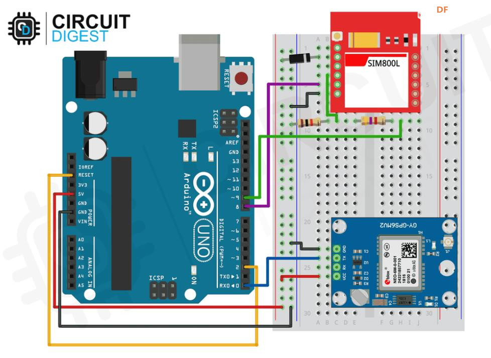

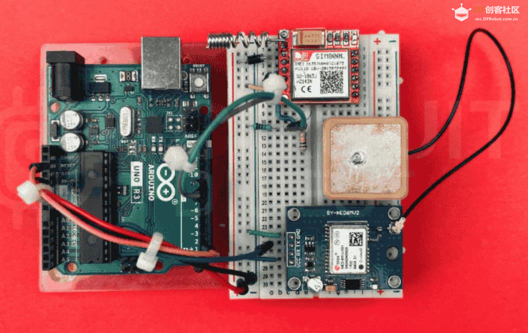

第 1 步:连接
让我们连接模块。别担心,它主要是即插即用的。
NEO-6M GPS → Arduino UNO
• VCC → 5V
• GND → GND
• TX →引脚 0 (RX)
• 接收→(不需要)
重要提示:在上传代码之前断开 TX 线与 GPS 的连接,因为它会弄乱引导加载程序。
SIM800L GSM → Arduino UNO
• VCC → 5V(通过二极管将其压降至 ~4.3V)
• GND → GND
• RX →引脚 8(通过分压器:10kΩ + 4.7kΩ)
• TX →引脚 9
• RST →引脚 2(这有助于管理内存)
电源提示:不要从笔记本电脑的 USB 端口运行此设置,因为发送数据时SIM800L消耗高达 2A 的电流。使用可以处理 2A 输出的移动电源。

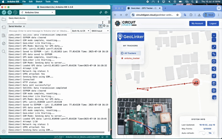

• 以 9600 波特率打开串行监视器。
• 您将看到 GPS 锁定→ GSM 连接→数据上传。
• 然后打开 GeoLinker 并实时查看跟踪器的位置。

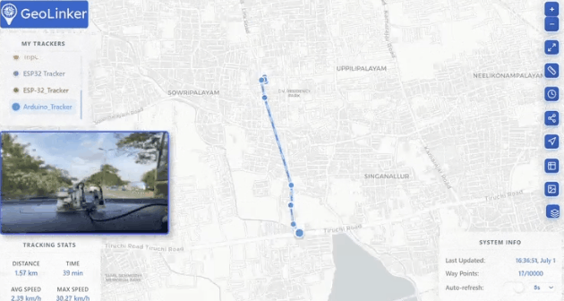

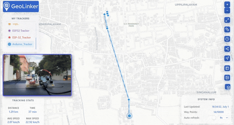

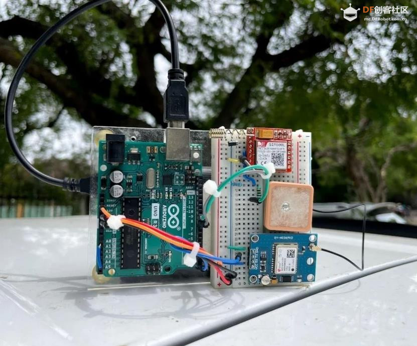

第 5 步:在真实条件下测试您的 Arduino GPS 追踪器
我们将设置放在汽车仪表板上,然后四处行驶。GeoLinker 每 20 秒更新一次。您甚至会在交通中看到更狭窄的航路点。对于基本设置来说还不错,是吧?
