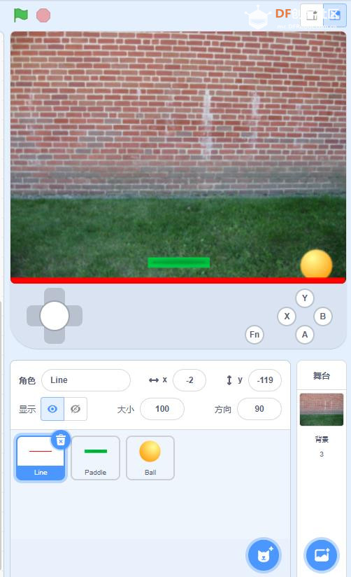

(1)插入一个背景
【花雕动手做】Scratch Arcade游戏ESP32S3开发板之反弹的球图1

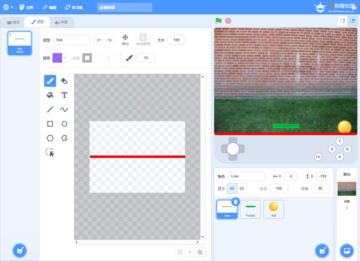

(2)在底边添加一条红色边缘线Line角色,小球碰到就会停止运动,结束游戏。

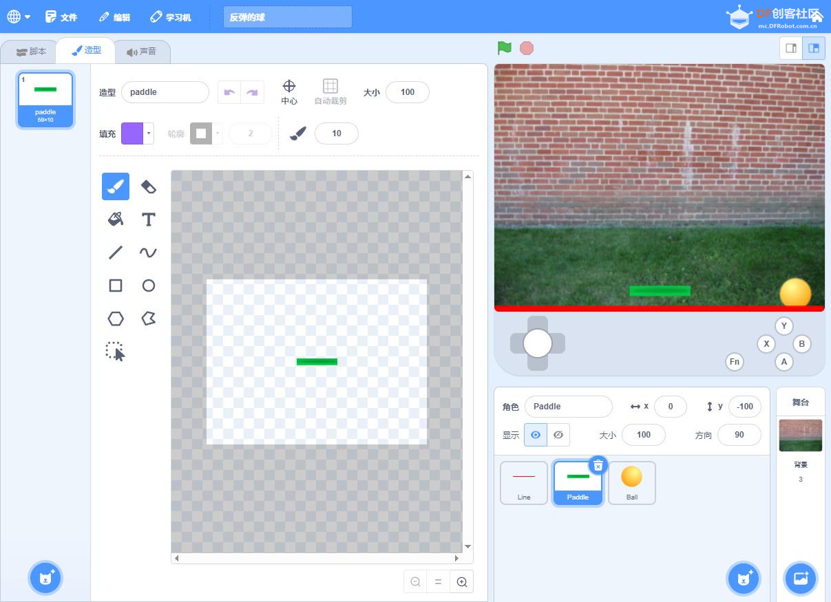

(3)在底部创建一个可控左右移动的绿色小平板角色
【花雕动手做】Scratch Arcade游戏ESP32S3开发板之反弹的球图2

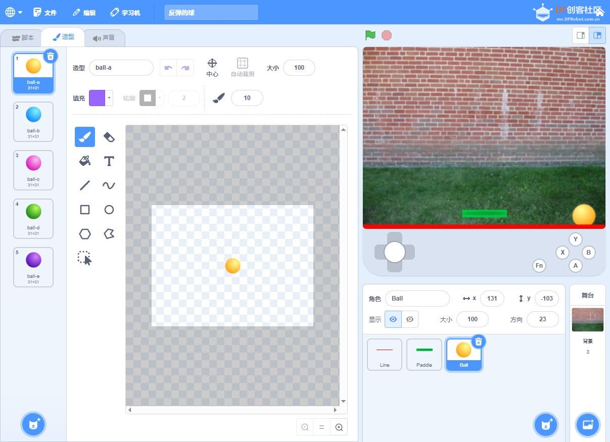

(4)添加小球角色,使用造型编辑器,设置5个可变换造型
【花雕动手做】Scratch Arcade游戏ESP32S3开发板之反弹的球图3

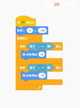

(5)设置可控左右移动的绿色小平板角色,初始位置为0.-100,摇柄左右控制移动,每次10个单位

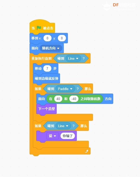

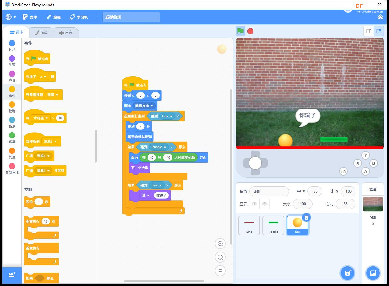

(6)设置小球Ball,初始化位置0,0, 弹球初始化后向任意方向循环持续移动,碰到边缘则反弹;碰到平板则向随机角度反弹;碰到边缘线则结束程序,说:“你输了”;每次碰到平板变换一次造型(变色)。

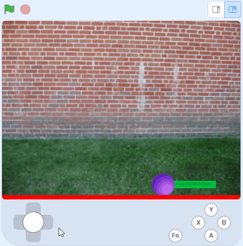

(7)通过模拟器,调试与模拟运行

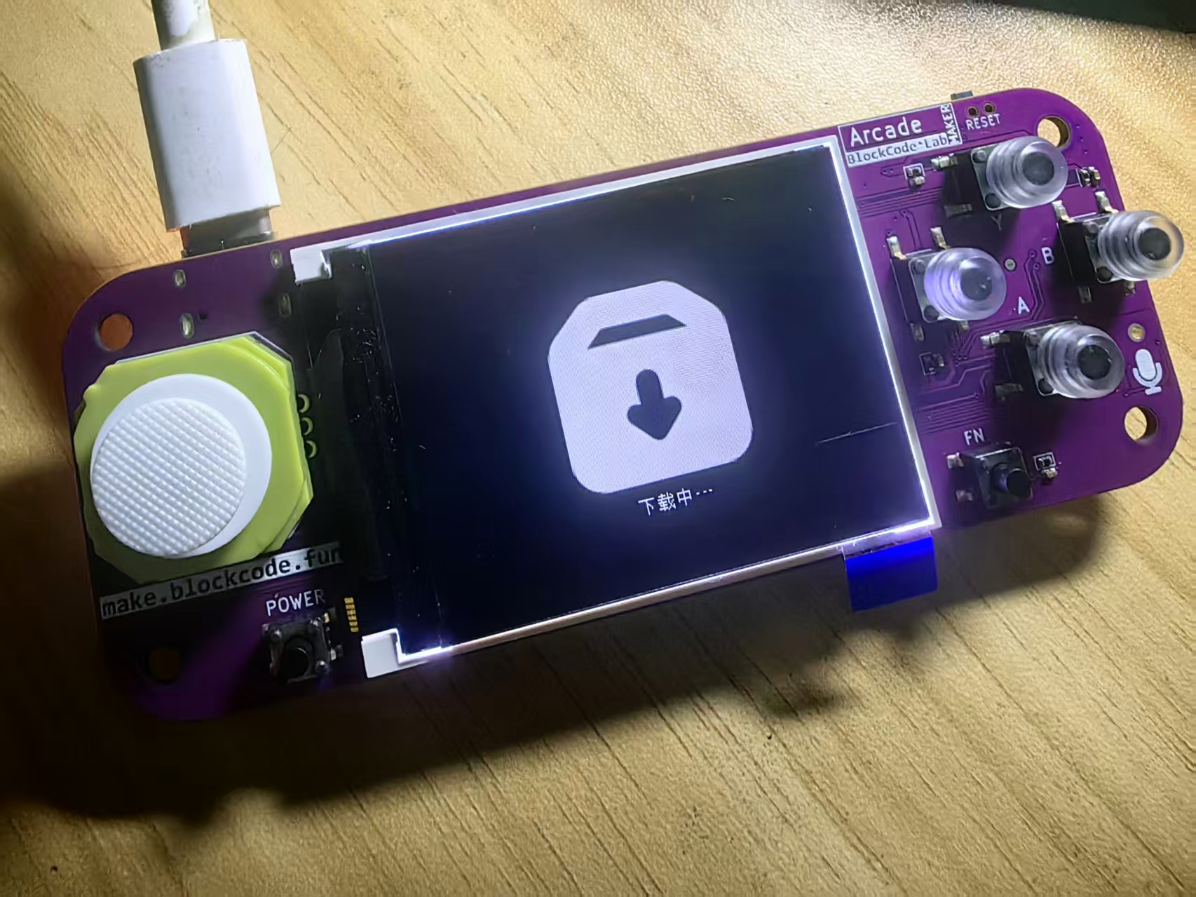

(8)完成后,下载到Scratch Arcade 创客版 ESP32S3 游戏机开发板

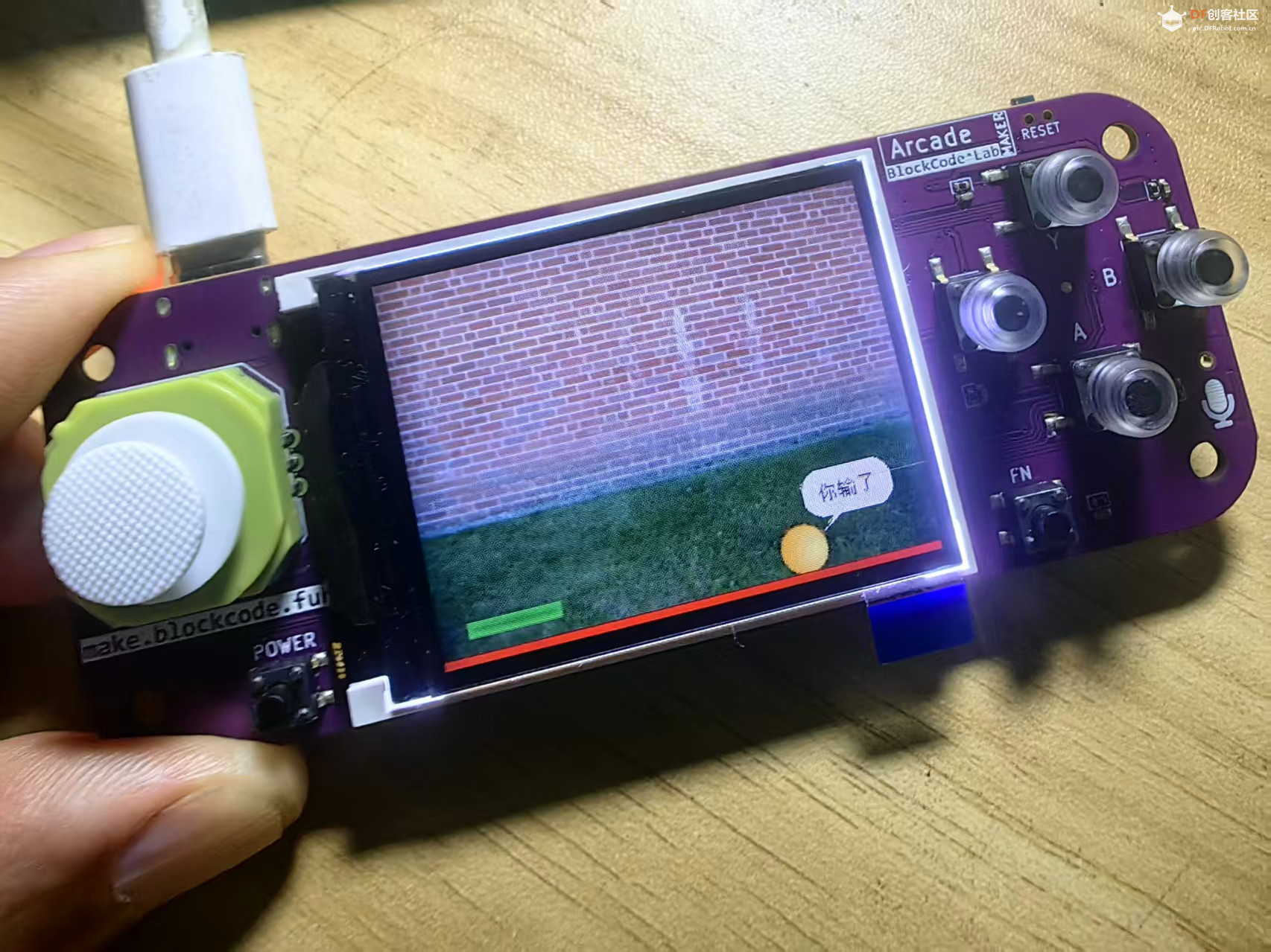

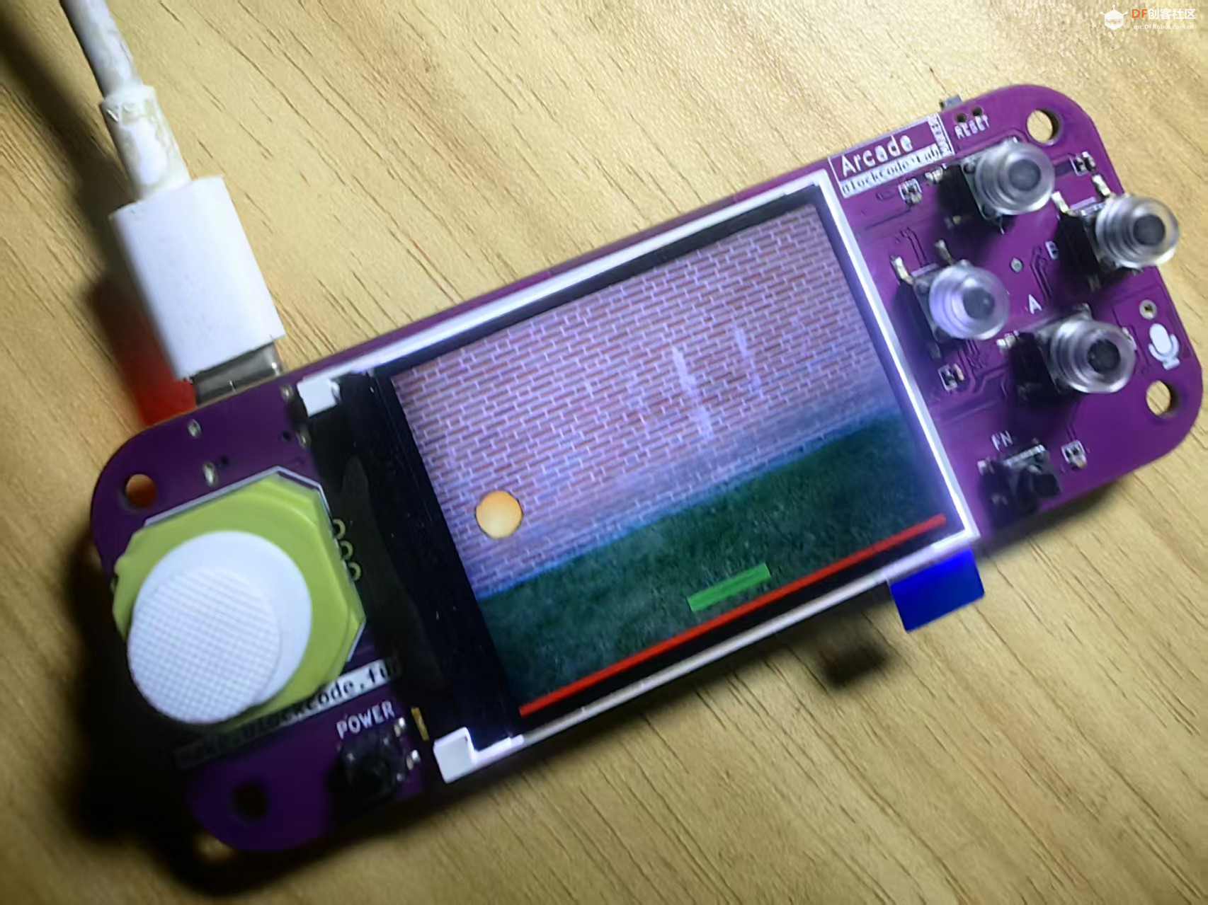

(9)实验场景记录
