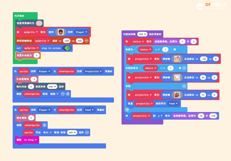

图形编程参考实验程序
【花雕动手做】基于 Kitronik 可编程开发板之吃水果游戏图1

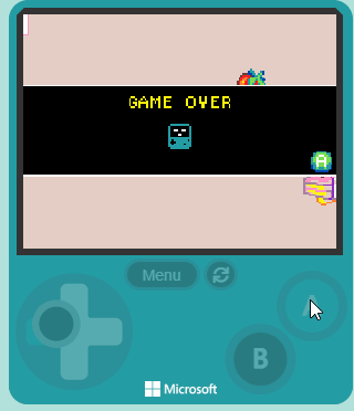

通过模拟器,调试与模拟运行

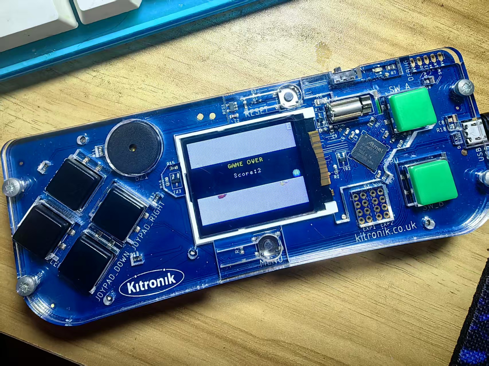

实验场景记录
【花雕动手做】基于 Kitronik 可编程开发板之吃水果游戏图3
【花雕动手做】基于 Kitronik 可编程开发板之吃水果游戏图2
