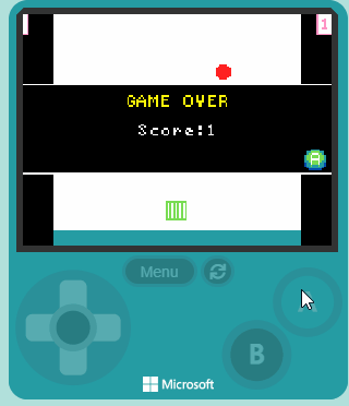

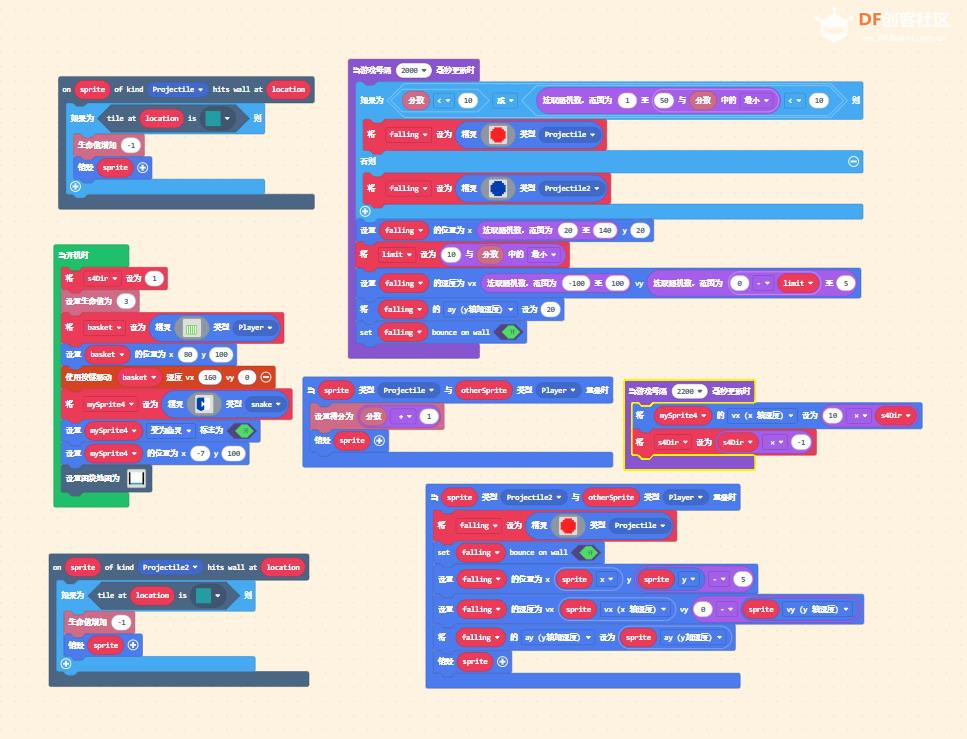

图形编程参考实验程序
【花雕动手做】基于 Kitronik 可编程开发板之红色弹球图1
发表于 2025-9-9 19:53:31
通过模拟器,调试与模拟运行

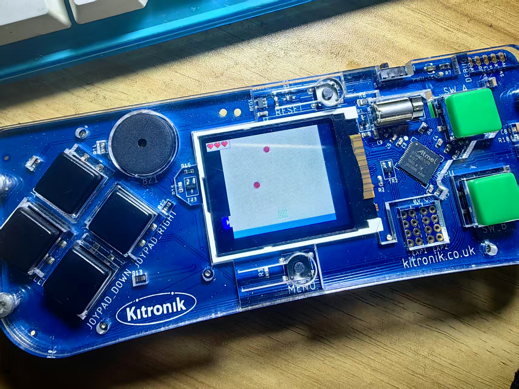

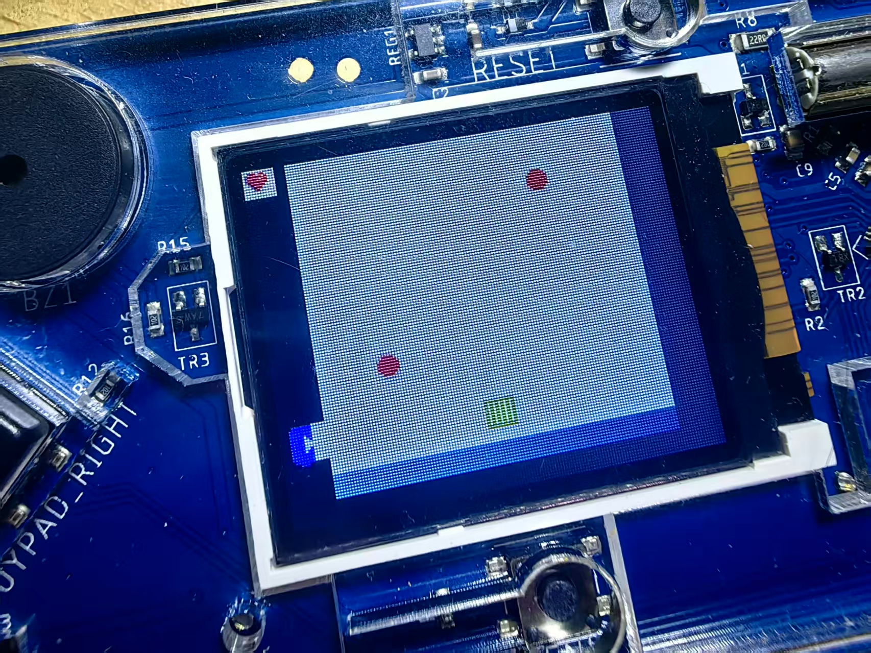

实验场景记录
【花雕动手做】基于 Kitronik 可编程开发板之红色弹球图3
【花雕动手做】基于 Kitronik 可编程开发板之红色弹球图2
【花雕动手做】基于 Kitronik 可编程开发板之红色弹球图4
