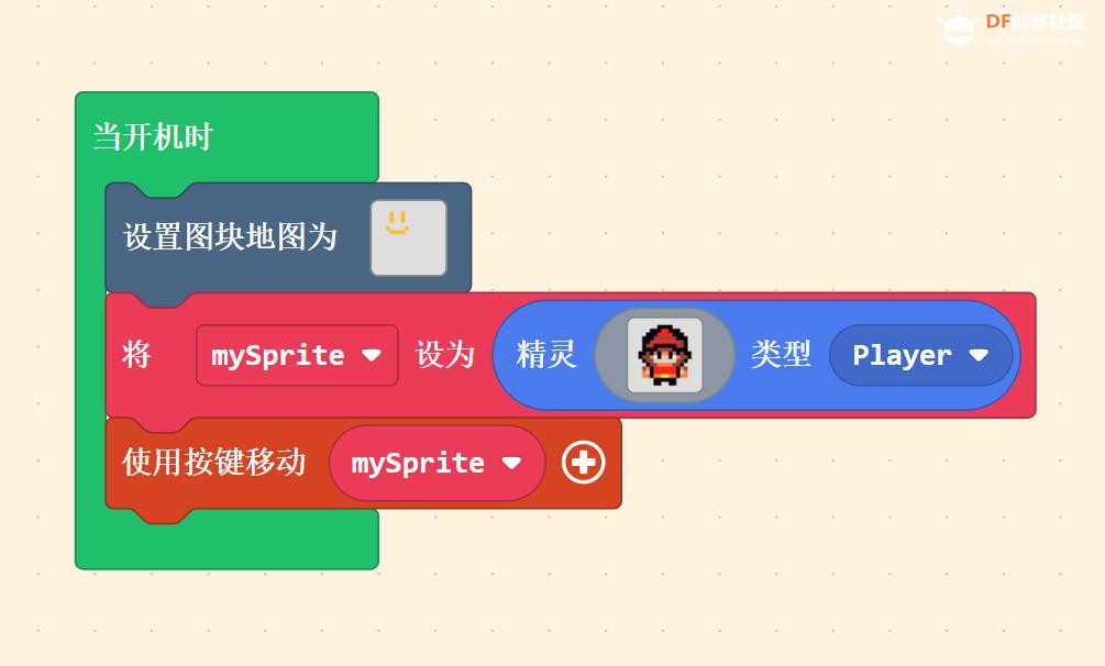

图形编程参考实验程序
【花雕动手做】基于 Kitronik 可编程开发板之场景绘制墙图1

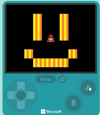

通过模拟器,调试与模拟运行

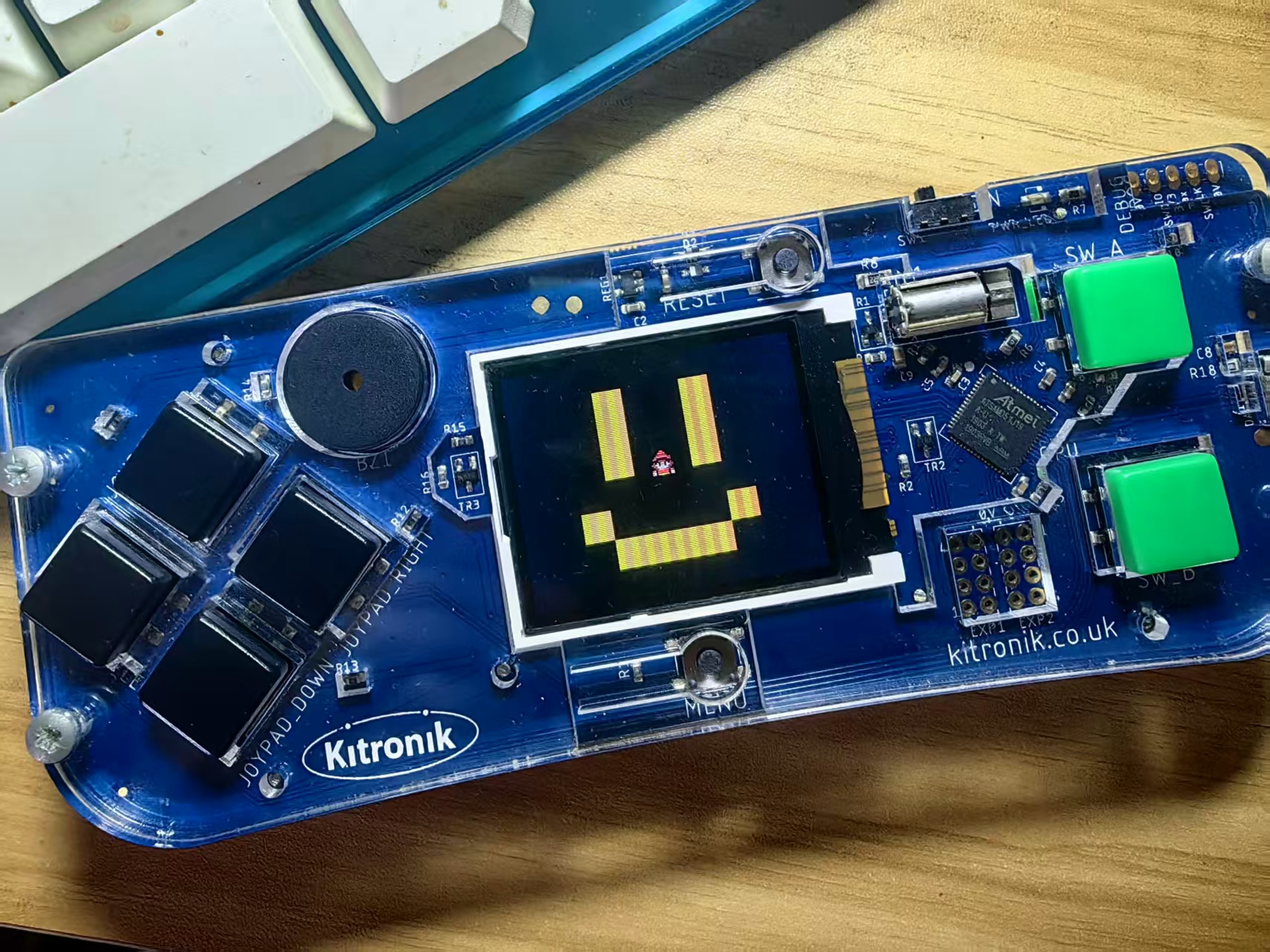

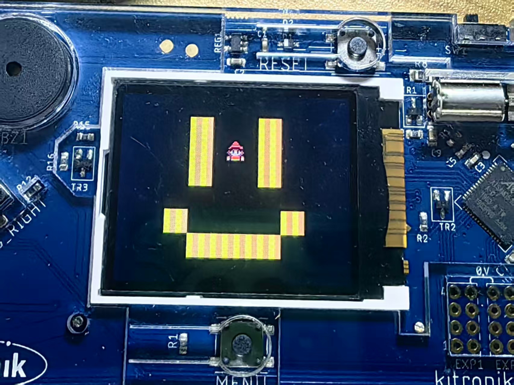

实验场景记录
【花雕动手做】基于 Kitronik 可编程开发板之场景绘制墙图2
【花雕动手做】基于 Kitronik 可编程开发板之场景绘制墙图3
