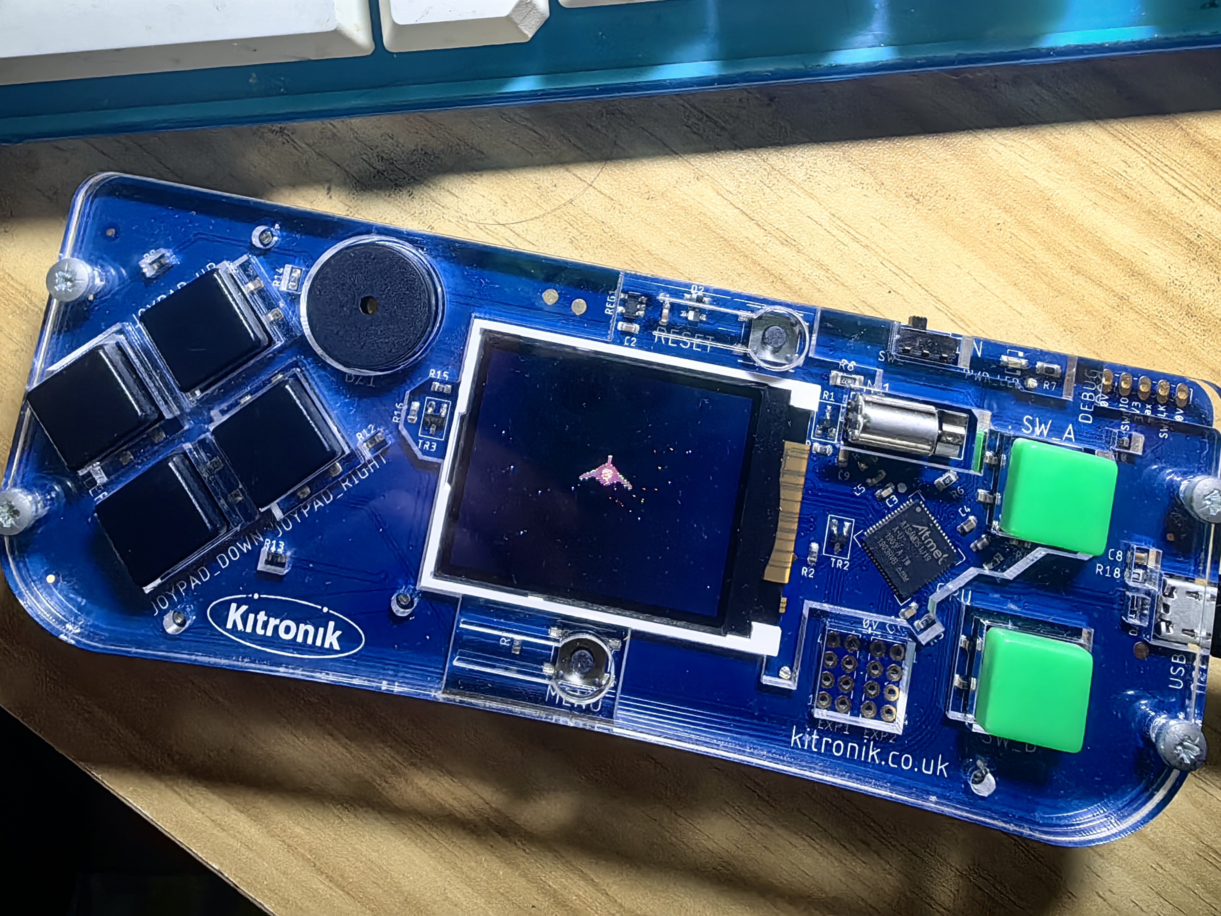

作为学习、练习与尝试,这里创建一个太空冒险氛围的小游戏。
打开网页版:https://arcade.makecode.com/,设置项目名称:太空冒险氛围
MicroPython实验参考代码

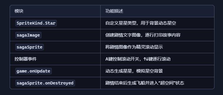

这段代码是用 MakeCode Arcade 编写的一个具有剧情滚动展示 +星空特效 + 飞船登场的游戏开场动画系统。它融合了文字叙述、视觉动态和交互控制,营造出一种富有故事感的太空冒险氛围。
一、核心结构概览
【花雕动手做】基于Kitronik可编程开发板之太空冒险氛围图1
二、剧情展示逻辑
创建剧情文本图像
  1. sagaImage = image.create(scene.screenWidth(), 10 * storyLines.length)
  2. for (let i = 0; i <= storyLines.length - 1; i++) {
  3.     sagaImage.printCenter(storyLines[i], i * 10, i > 0 ? 7 : 4)
  4. }
创建一个高度足够容纳所有文本的图像。
每行文字垂直间隔为 10 像素,使用不同字体大小区分标题与正文。
创建剧情精灵并滚动
  1. sagaSprite = sprites.create(sagaImage, 0)
  2. sagaSprite.top = scene.screenHeight() - 1
  3. sagaSprite.vy = -10
将剧情图像作为精灵显示,并从底部开始向上滚动。
设置 AutoDestroy 标志,当滚动出屏幕自动销毁。
三、控制器交互逻辑
A键:暂停/恢复滚动
  1. controller.A.onEvent(...): sagaSprite.vy = scroll ? 0 : -10
切换滚动状态,允许玩家手动控制剧情节奏。
↑键:向上滚动一行
  1. lineAdjust = (sagaSprite.bottom + 1) % 10
  2. sagaSprite.bottom -= (lineAdjust > 0) ? lineAdjust : 10
精确对齐每行文字,避免错位。
↓键:向下滚动一行
  1. lineAdjust = (sagaSprite.top + 1) % 10
  2. sagaSprite.top += 10 - lineAdjust
同样实现逐行滚动,适合手动阅读。
四、星空背景动态生成
星星生成逻辑
  1. if (Math.percentChance(25) || hyper) {
  2.     star = sprites.create(img`1`, SpriteKind.Star)
  3.     star.vx = (star.x < screenWidth/2) ? -2 : 2
  4.     star.vy = (star.y < screenHeight/2) ? -1 : 1
  5. }
随机生成星星,模拟星空流动。
星星速度根据位置决定方向,制造“向中心汇聚”或“向外扩散”效果。
超空间模式(hyper)
  1. if (hyper) {
  2.     star.ax = star.vx * 1000
  3.     star.ay = star.vy * 1000
  4. }
星星加速,模拟飞船进入超空间时的视觉冲击。
飞船位置也随机微调,增强动态感。
五、剧情结束后飞船登场
sagaSprite 被销毁时触发
  1. sagaSprite.onDestroyed(function () {
  2.     ship = sprites.create(..., SpriteKind.Player)
  3.     ship.startEffect(effects.warmRadial)
  4.     hyper = true
  5. })
创建飞船精灵并启动径向特效。
设置 hyper = true,触发星星加速与飞船中心定位。
六、总结亮点与设计意图
叙事驱动:通过文字滚动引导玩家进入游戏世界。
视觉沉浸:星空动态与特效营造太空氛围。
交互控制:玩家可暂停或逐行阅读剧情,提升参与感。
状态切换:剧情结束后进入“游戏主阶段”,飞船登场,节奏转换自然。

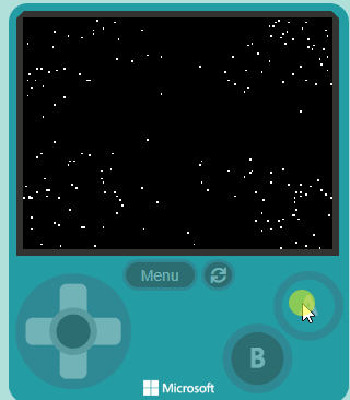

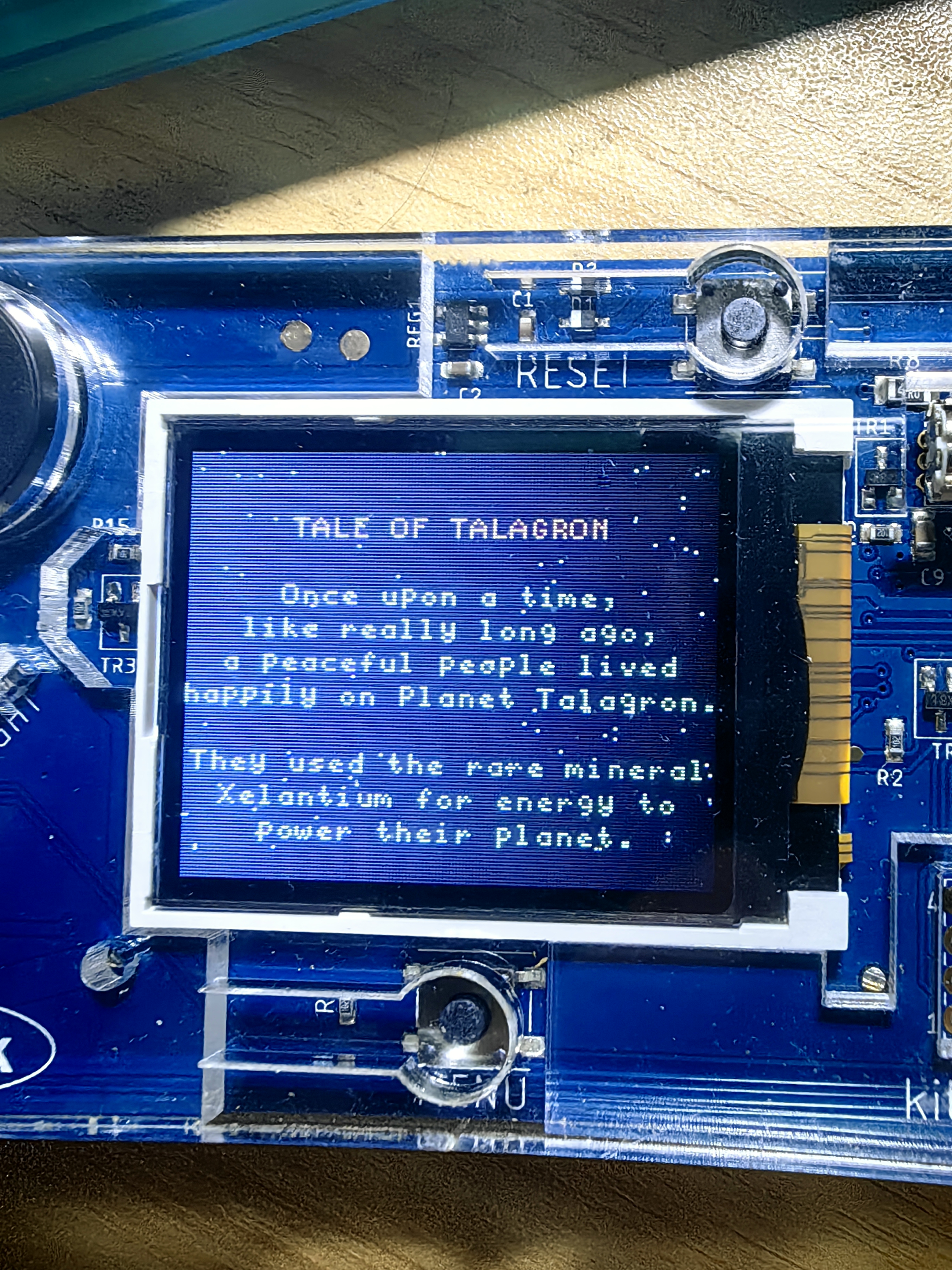

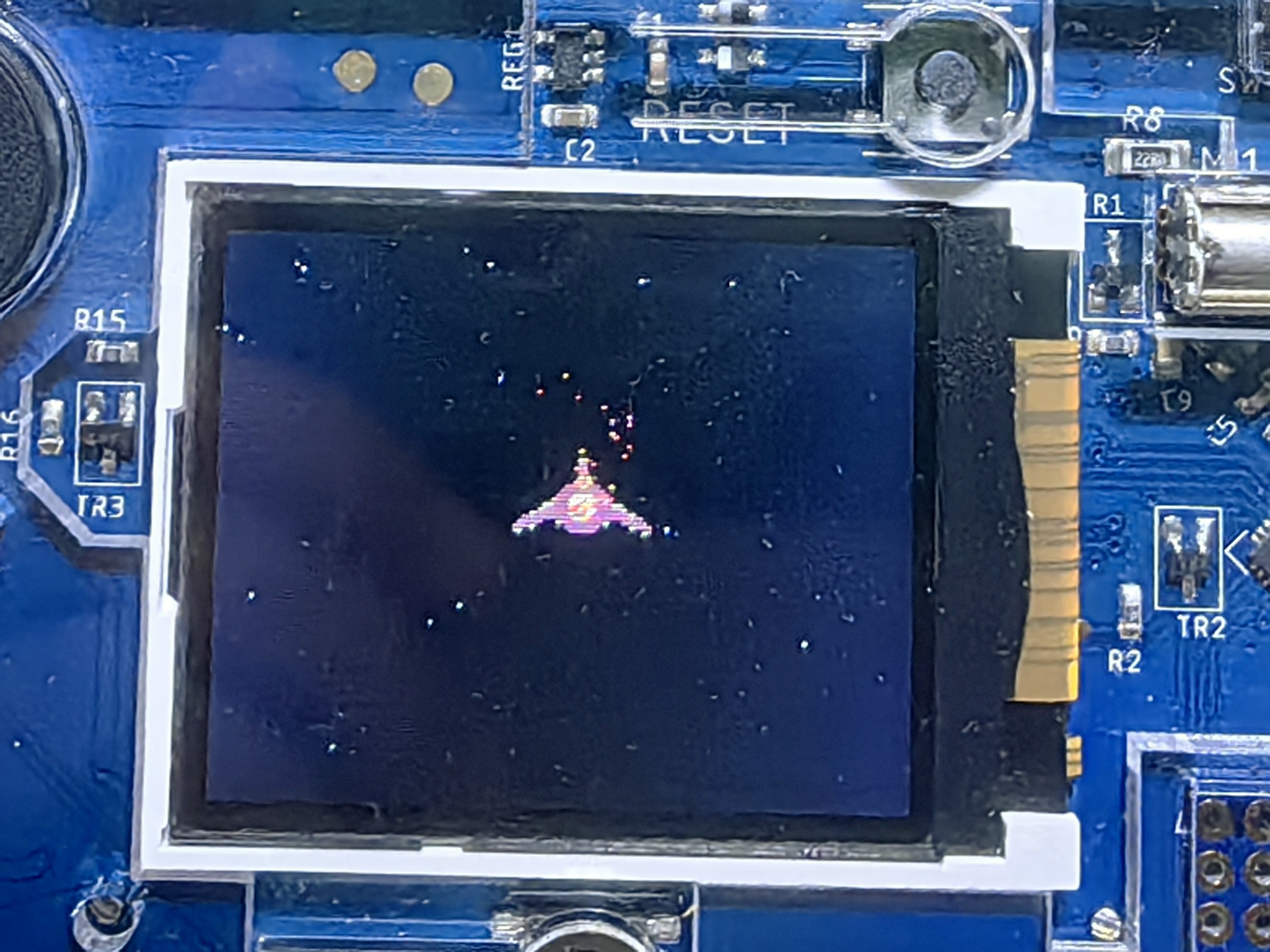

通过模拟器,调试与模拟运行
实验场景记录
【花雕动手做】基于Kitronik可编程开发板之太空冒险氛围图3
【花雕动手做】基于Kitronik可编程开发板之太空冒险氛围图4
【花雕动手做】基于Kitronik可编程开发板之太空冒险氛围图2
【花雕动手做】基于Kitronik可编程开发板之太空冒险氛围图5
【花雕动手做】基于Kitronik可编程开发板之太空冒险氛围图6
