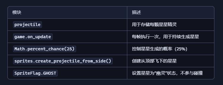

这段代码是用 MakeCode Arcade 编写的一个名为 “飞驰的星空” 的动态视觉效果逻辑。它模拟了星星从屏幕顶部不断飞驰而下的场景,营造出一种太空穿梭或高速飞行的氛围。解读如下:
一、核心功能概览

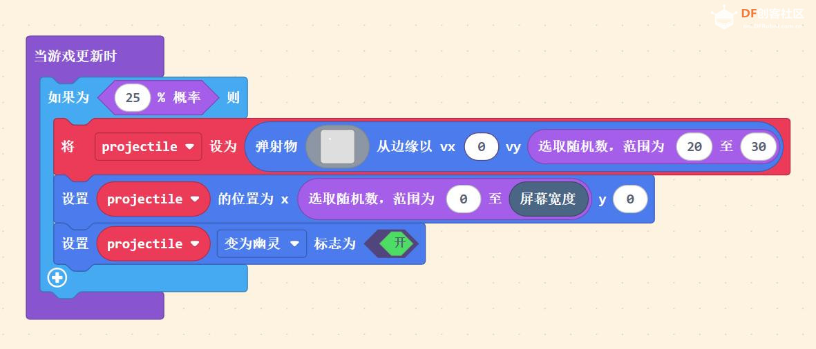

图形编程参考实验程序
【花雕动手做】基于 Kitronik 可编程开发板之飞驰的星空图1

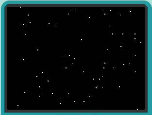

通过模拟器,调试与模拟运行

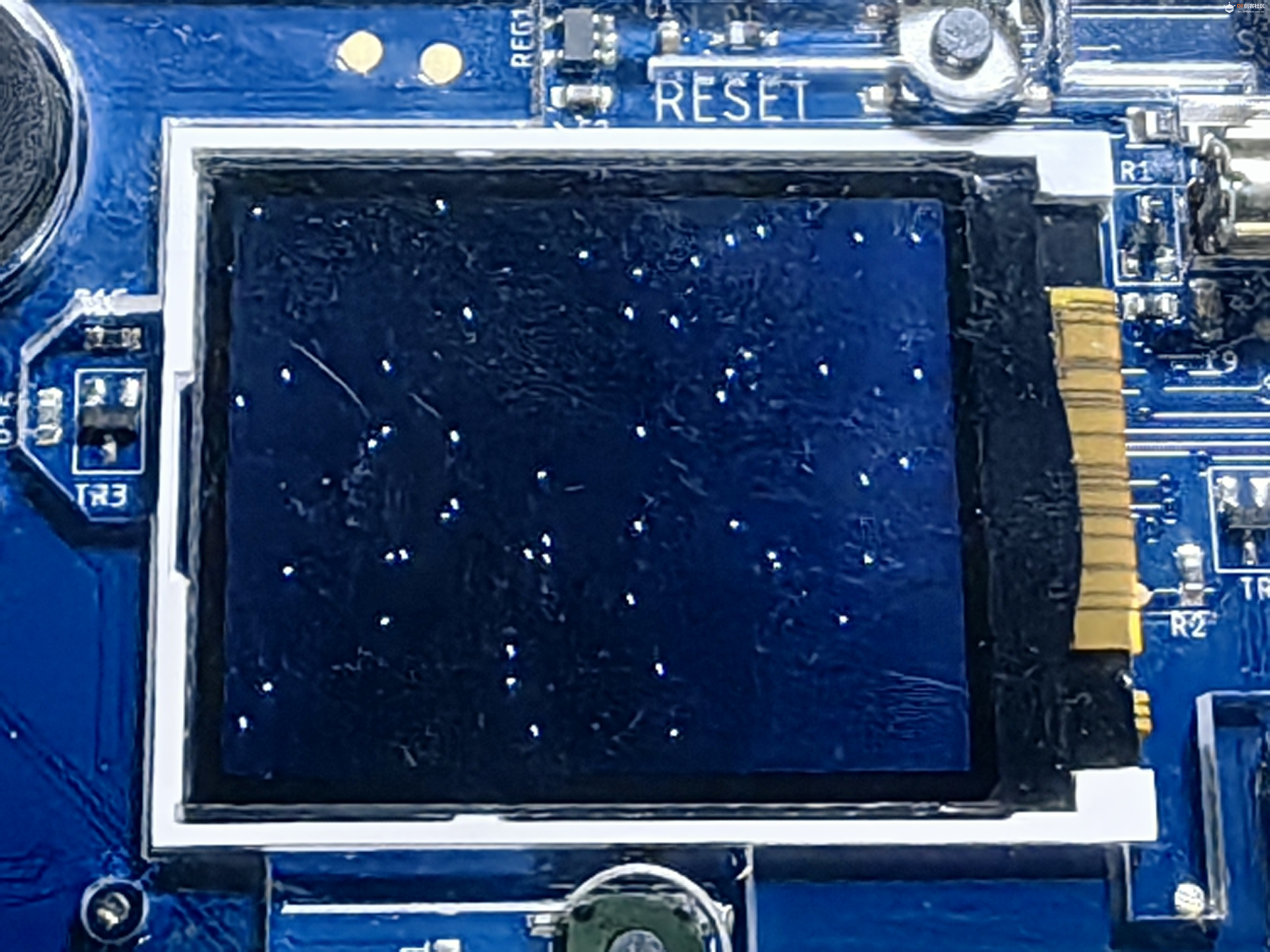

实验场景记录
【花雕动手做】基于 Kitronik 可编程开发板之飞驰的星空图2
